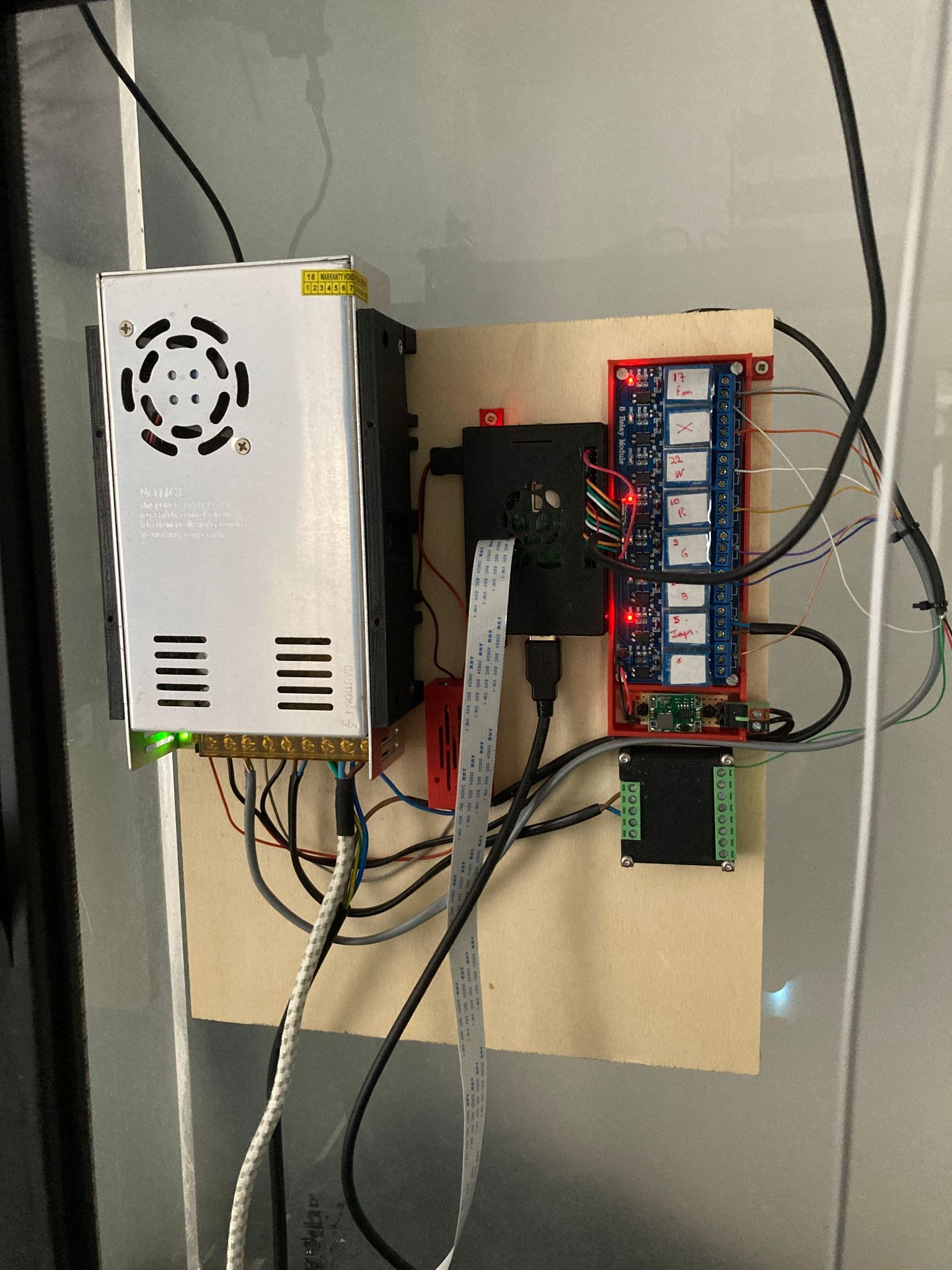

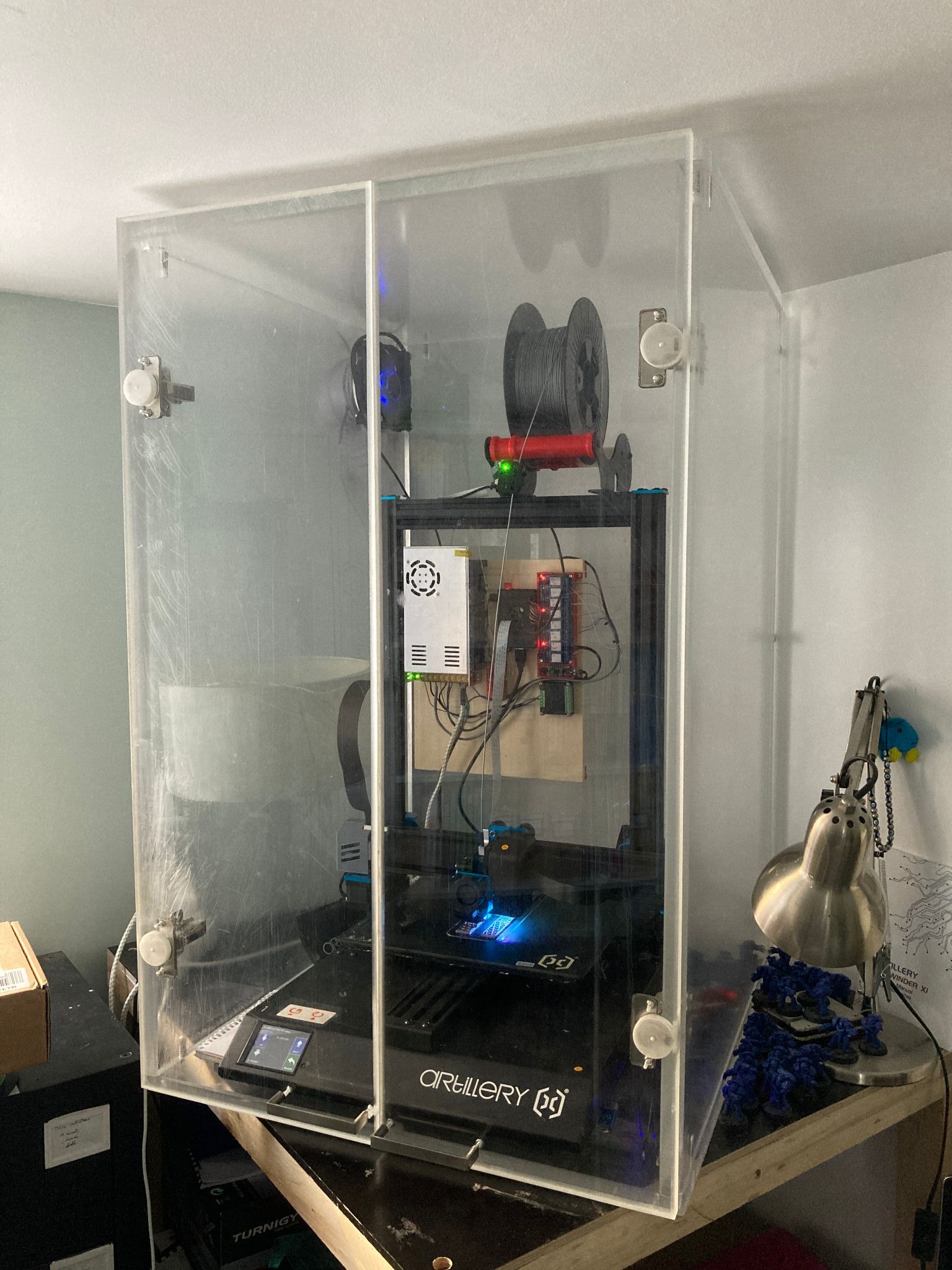

  1. Merci pour ta proposition, c'est super sympa! Quand niveau boulot la situation va se calmer je pense que je vais me lancer. Pour le moment j'utilise la X1 dans un caisson usiné maison en plexi 10mm (de la récup) le tout branché sur un RPI4 avec octoprint et une carte relai pour allumer et éteindre une extraction d'air et l'imprimante. Ce montage permet de limiter énormément les nuisances sonores et plus de risque de dégagement de nanoparticules etc puisque l'imprimante est dans une enceinte à pression négative avec toute les saloperies produites extraites à l'extérieur. Le seul soucis, c'est que j'ai perdu le système de pause de l'impression avec le détecteur de fin de filament. Impossible de le faire marcher avec avec octoprint... de ce que je comprends il faut que je flash le firmware pour ça. Je met deux photos pour illustrer
