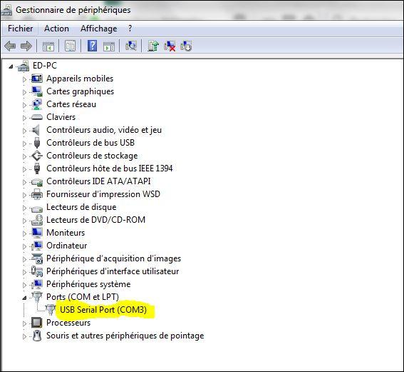

[U30] Tuto: Faire fonctionner l'Alfawise U30 en USB
coperdric en réponse au topic de Roman6137 dans Tutoriels et améliorations pour Alfawise / Longer3D
Bonjour et bien vu pour cette 'combine de sioux'; le fait d'arrêter le PC + l'imprimante et de redémarrer ! j'ai essayé mais ça ne marche pas dans mon cas... tout simplement parce qu'il manque le bootloader( je crois) sur l'Ender 3. j'ai fait une capture du gestionnaire de périph et la différence est visible pas de CH340. J'ai fait au tout début la même manip à l’exception du redémarrage...quant a pronterface j'apprécie le (quand il fonctionne lol) parce que cette image a disparu sur mon Windows 7 Pro. Quand j'ai l'occasion d'essayer une expérience simple, je ne m'en prive pas ! mais dans mon cas, vu que les impressions me conviennent, je continue avec Cura 15.04 et les cartes SD. Tant pis si l'imprimante est reconnu comme une souris ou autre périphérique; j'essayerais peut être de flasher un jour la carte; ce serait déjà fait s'il n'y avait pas le risque de la destroyer définitif...bonne impression -
