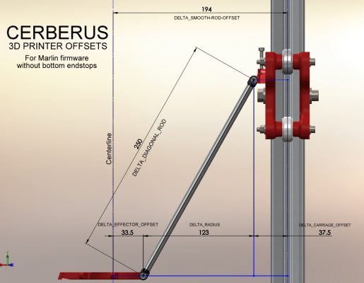

Salut, Vu les dimensions, tu construis un monstre Tu utilises un traducteur ? C'est pas très clair mais je présume que tu parles du DELTA_DIAGONAL_ROD. C'est la longueur de tes bras carbone entre les 2 axes de rotation/pivot : Pour le "plafond" de la delta, perso j'ai utilisé du dibon que tu trouves à la découpe dans les magasins de bricolage et je suis assez content du rendu (voir sur le forum ici).

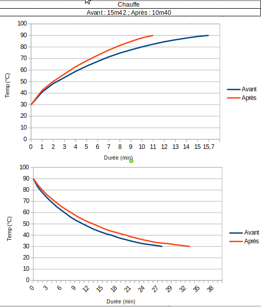

J'ai retrouvé ! Donc pour l'explication : 5 montées et 5 descentes de températures pour faire une moyenne avant et après installation de l'isolation Température cible : 90°C Température basse : 30°C (pour éviter les variations de la température ambiante) J'avais pris des mesures sur la consommation électrique lors du maintien à 90°C durant 10minutes mais je ne retrouve plus mes notes... Désolé ! C'était un bed de 220x220 mais l'isolant était plus proche des 150x150 (je pense que ça doit jouer sur les chiffres obtenus). -
ce type d'isolent thermique sous le bed , utile ou pas ?
obi_one en réponse au topic de M_tek dans Discussions sur les imprimantes 3D
Salut, J'utilisais ça sur mon ancienne Anet A8. Je ne pourrais pas te répondre par rapport à d'autres produits car j'ai testé que ça. J'avais fait des bench de monté et descente de température... On gagne en temps mais c'est pas fou non plus. Faut que je te retrouve mon fichier excel qui traîne quelques part dans un coin de mon disque dur -
