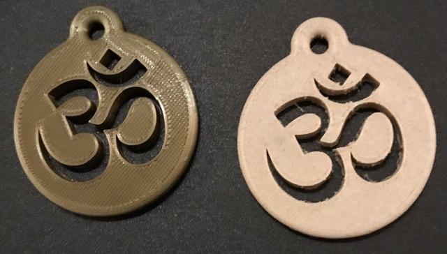

Peebee a posté un sujet dans Entraide : Questions/Réponses sur l'impression 3D
Bonjour, Je rencontre un problème sur ma première couche de temps en temps, comme vous pouvez le voir sur la photos je peux avoir 2 ou 3 pièces sans problème, puis ce type de première couche PLA 850 Buse 04 layer 0,2 bed 65 Buse 220 slicer Symplify3D je pense que je suis trop haut, mais est-ce cela ? A noter que la pièce adhère bien. J’ai refait la pièce avec un autre slicer Cura4.2.1 (je ne maîtrisais pas les support avec S3D) et là pas de problème, même si la première passe était base, et que j’ai du réajuster. (Seconde photo) Merci de votre aide.- 1 réponse
