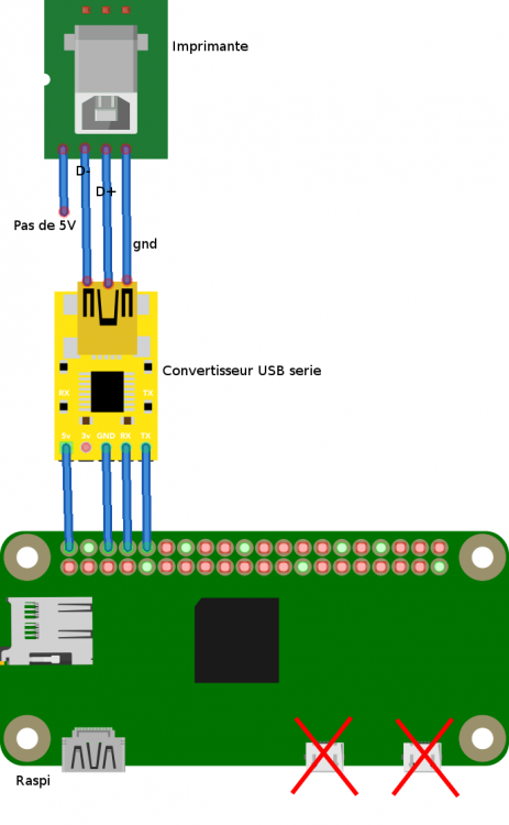

bobotrax a posté un sujet dans Électronique
Salut la compagnie! J'essaye de communiquer avec mon Artillery Genius (en usb) avec un Raspberry pi en série (GPIO) en passant par un convertisseur usb série. C'est un peu tordu mais l'usb du Raspberry est utilisé pour autre chose et je veux pas le brancher en série sur un port série de la mks. Un petit schéma sera plus parlant : Ça marche pas! La partie série et convertisseur à l'air de fonctionner j’arrive à dialoguer avec mon pc mais pas sur l'imprimante. J'ai essayé aussi sur un raspi 2 avec Octoprint pour tester, pareil en série avec le convertisseur il ne veux pas. J'ai pas trop d'idées si il y a des personnes qui on déjà connecté une imprimante de cette façon ou qui ont des idées je suis preneur. J'ai mis la doc du convertisseur en pièce jointe : 3-in-1 Serial Converter Manual.pdf -
