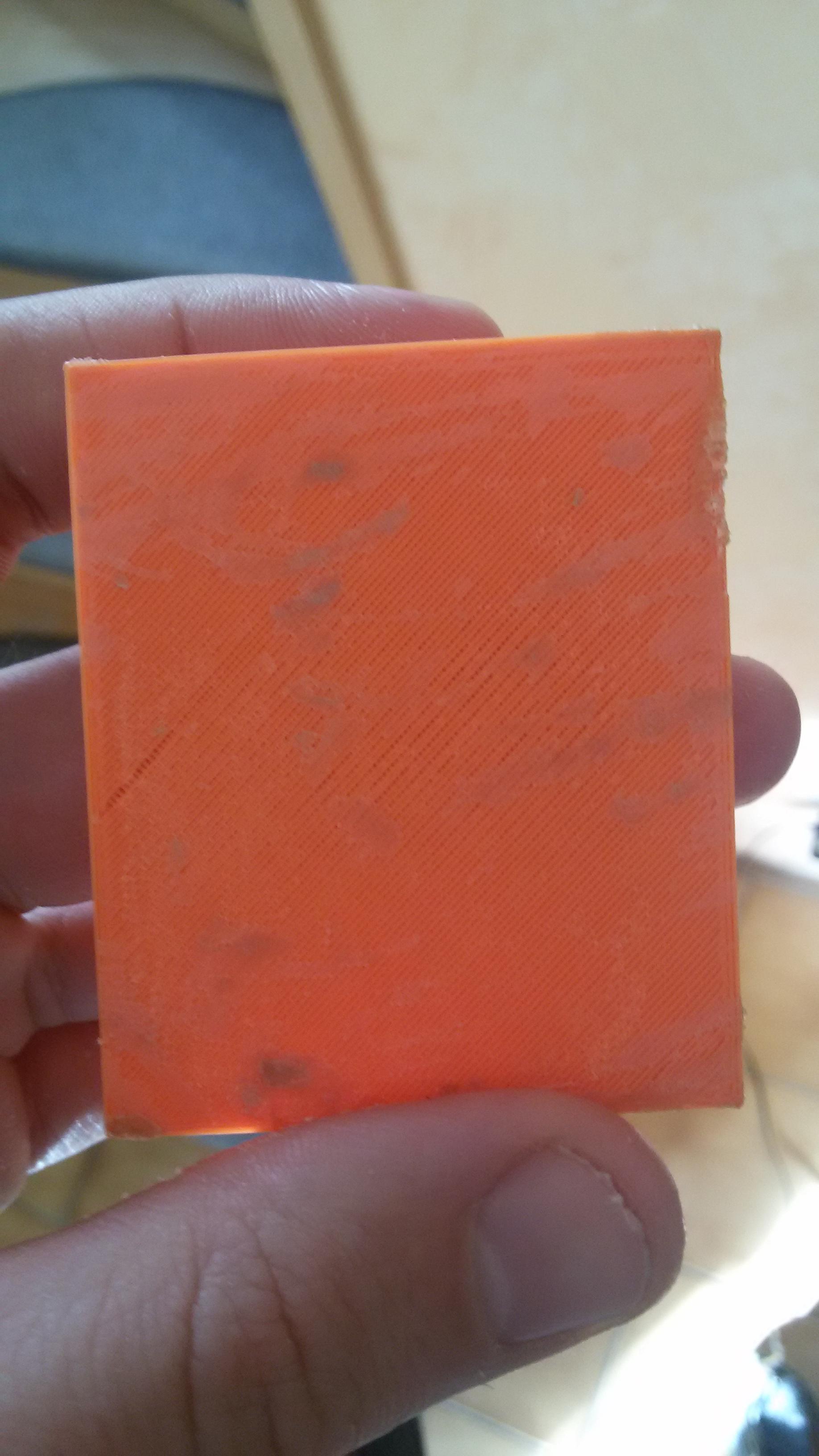

première couche de mauvaise qualité (densité), problème de réglage de flow , dernière couche de mauvaise qualité ( densité aussi) -
Bonsoir cher compatriote de l impression. Avant d entamé de longue heure de réglage avec mon imprimante bon marché made in china (sunhokey 2015) , je voulais attendre d'avoir un bon filament (abs+).Après l'avoir reçu et testé avec une série monstrueuse de prise de tête aucun résultat probant. Dépité, je teste les réglages avec l ancien filament de mauvaise qualité pour voir et la c'est magique une impression des plus réussis. La bobine vide je recommande donc du filament chinois 'mauvaise qualité' et de nouveau des impressions raté... D' ou la question de mon titre, et si je remplaçait le hotend,Mais problème serait il réglé? Et si oui quelle modèle mon conseilleriez vous ? Merci d avance à tous :-)

petit up et petite avancé. En modifiant mes paramètres de température ( plus chaud) j'ai presque résolu le problème du remplissage, mais maintenant j'ai plein de filament lors de mes impressions . j'ai déja joué sur les paramètres de rétractation, seulement je trouve que ce n'est pas suffisant. Un ventilateur pourrait il supprimer le reste des filaments ? merci d'avance parfois je me dis que cette imprimante n'ai fait que pour fonctionné avec du pla ... -

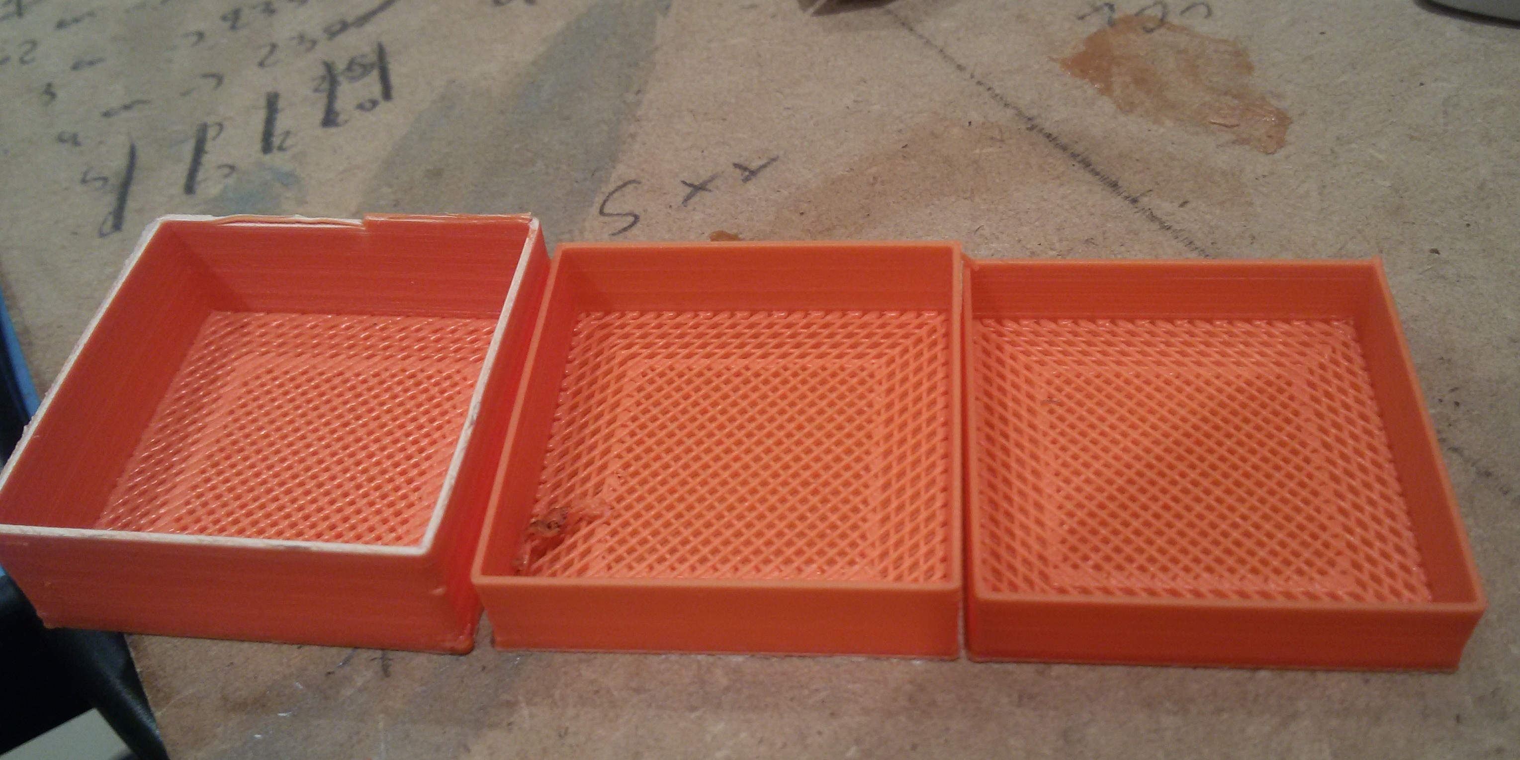

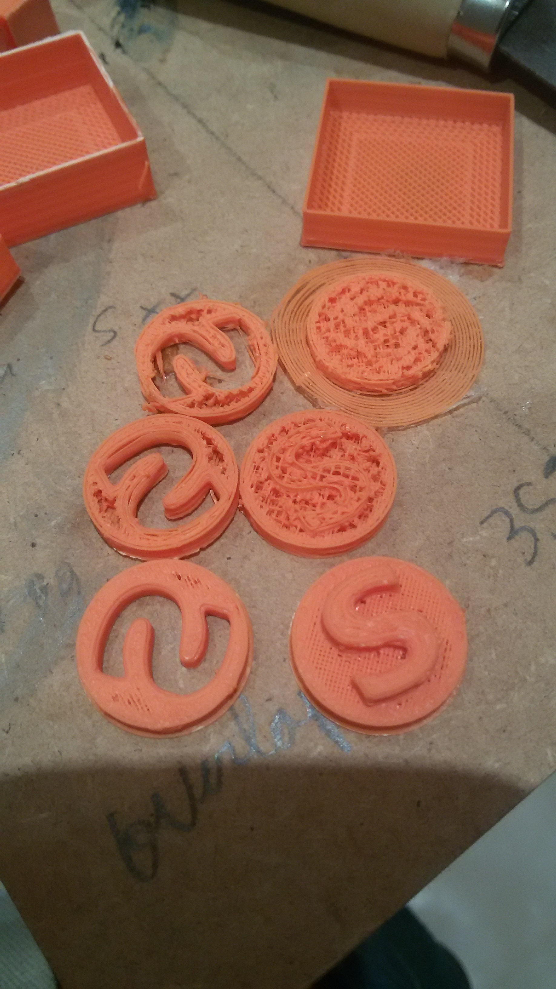

Bonjour à tous, J’ai mon imprimante depuis mars 2016 Je fais mes modèles sur autocad et sketchup J’utilise repetier et cura comme trancheur J’imprime uniquement en abs car je fais régulièrement des pièces pour l’extérieur Je suis en général satisfait de mes impressions mais depuis le temps que je l’utilise j’ai toujours des défauts dans mon impression. Premier problème : si je suis les tutoriels trouvé sur internet pour régler mon flow , je dois descendre à 45% ce qui donne des impressions dégueulasse àprès. Je le règle donc pour le moment à 85% Deuxièmes problème : est que lorsque que j’imprime des surfaces pleines, j’ai des lignes une à côté de l’autre au lieu d’avoir une seule surface. Qq’un aurai il des idées ? merci d'avance ps: j'ai bien évidement suivi les tutoriel de se forum pour réglé mes axes première photo flow de 45% jusque 75% deuxième photo surface plein -
Bonsoir à tous Comme roro22 j’ai un petit souci de flow , je dois descendre à 45% pour avoir une paroi de 0,4mm ! J’ai ensuite fait le test du ''s'' et là horreur! Je suis finalement remonté à un flow de 75 % mais le remplissage n’est pas super ( dernier ‘’s’’). J’ai pourtant bien vérifié que 10 mm demandé = 10 mm sur l’extrudeur . De plus si l’on imagine que j’ai trop de filament ( vu que je dois descendre on flow à 45%) pq j’ai comme un manque de matière en surface fini ? Plus je la règle plus sa part en cacahuète ^^ (pour infos: j'utilise un extrudeur en bowden et de l'abs +)
