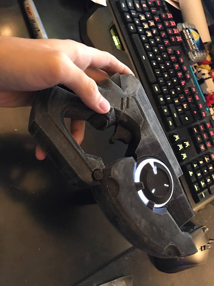

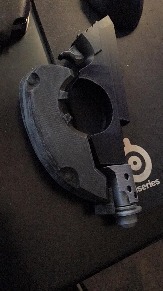

On continue le job ! Long travail mais qui va rendre super ! Première couche d’apprêt ! Ca a bouché une bonne partie des défauts de l'impression, je ponce de nouveau avant une deuxième couche d'apprêt et peinture !
Réduit ton flow
Impression du Tracer Gun issue du jeu Overwatch ! petit custom perso, ajout de plexi et led a venir, actuellement en poncage, masticage, et apprêt avant peinture !
