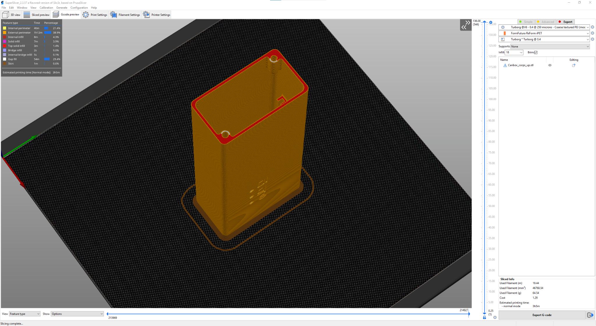

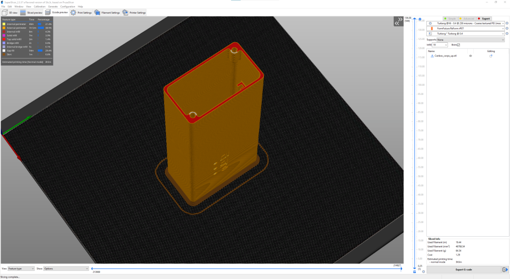

Premier projet : boitier pour carte électronique
Lidocain777 en réponse au topic de leguaguigo dans Projets et impressions 3D
Hello ! La quantité de filament utilisée va dépendre de la taille de l'objet (normal), et aussi du nombre de périmètres, de couches solides, et du taux de remplissage. Comme tu vois, sous SuperSlicer avec mes réglages (250 microns/couche, 2-3 périmètres, couches de remplissage solide sur 1mm, 18% de remplissage "à motif"), on est environ à 20m de filament. Ça ne représente qu'environ 6% d'une bobine de 1kg (plus ou moins 330m). Environ 7% avec 23m, en utilisant l'estimation de Cura que tu as fournie. Ça me semble tout à fait dans les clous, il n'y a pas à s'inquiéter. -
Hello ! Super, ce projet ! Vraiment propre, bravo ! Il y a 2-3 petites choses qui (à mon humble avis) pourraient se voir améliorées : La bande de masquage bleue. Pourquoi ne pas passer sur une flexplate PEI* ? Ça te simplifierait la vie. * double face (lisse/texturé), avec base magnétique L'unique vis-mère sur Z. Je comprends bien que tu avais ça sous la main, c'était l'objet du projet (faire avec ce que tu avais de dispo) 1 seule vis-mère au vu du volume d'impression, même si c'est un design commun (la Ender5 est basée sur le même paradigme), je me demande si la surface saura rester bien parallèle au plan XY de la tête d'impression avec le temps. Mais vu que tu as rajouté des renforts pour pallier à ça, le problème ne se posera probablement pas. Si tu es preneur d'un moyen élégant pour organiser la câblerie, opte pour un rail DIN vissé à l'arrière Chapeau, en tout cas. C'est beau à voir !
