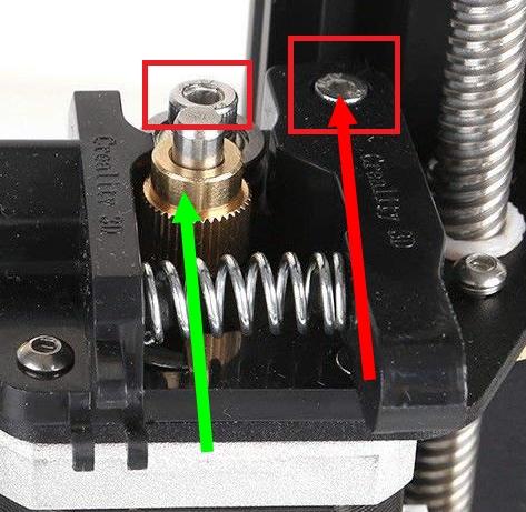

-1 : vérifie que la roue crantée soit bien fixée (flèche verte), et que 1 des 2 petites vis noires est bien sur le méplat de l'axe du moteur. -2 : dévisse un petit peu la vis flèche rouge pour que le ressort permette à la roulette de mieux serrer le filament.
C'est de la sous-extrusion, vérifie si la roue crantée de ton extrudeur est bien serrée, si elle tourne bien ainsi que la roulette lorsque tu imprimes. Je pense que ton filament n'est pas suffisamment poussé.
