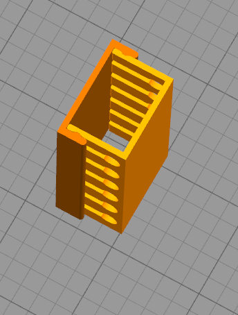

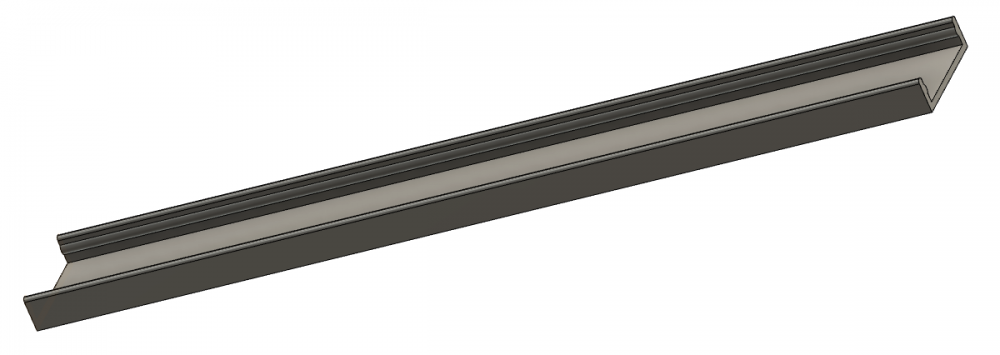

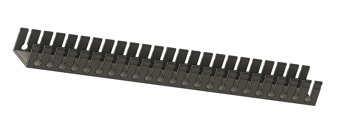

  9. Projet conduit guide et distribution cables
    Bonsoir,
    J'ai commencé a dessiner des conduits pour guider et distribuer les câbles pour nos imprimantes.
    Je vais prévoir les raccords d'angle et en T, je vais aussi prévoir différentes longueurs.
    Pour la fixation,voir par adhésif ou par vis, je vais prévoir des trous.
