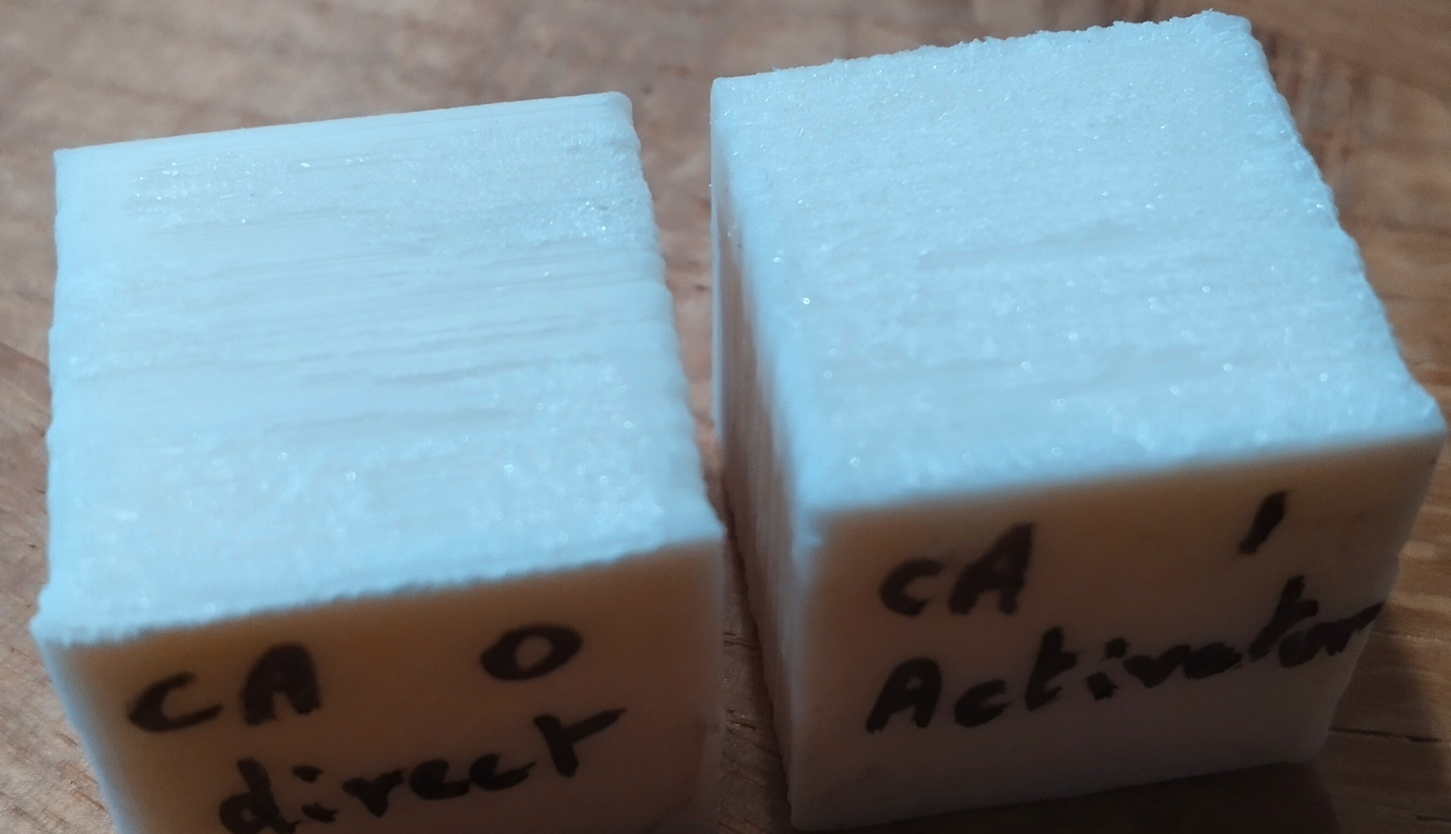

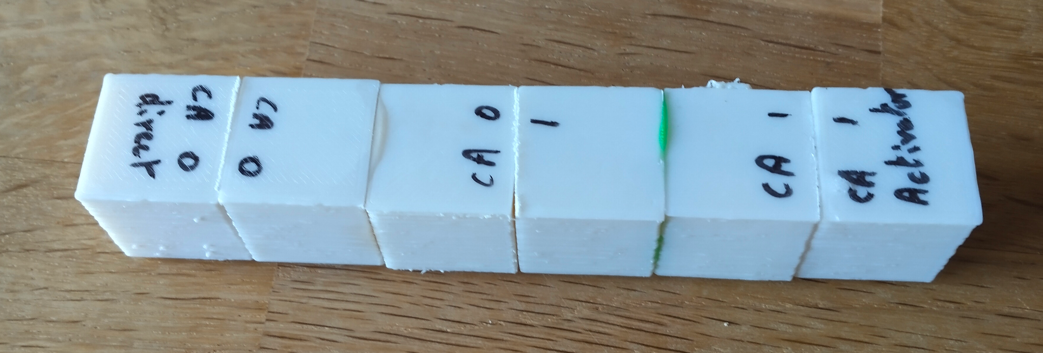

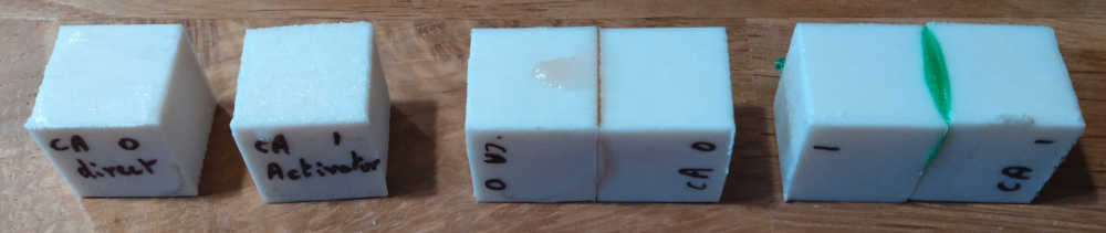

chez moi l'acétone ne dissout pas l'ASA. ça le ramollit, ça le gonfle, éventuellement ça fini par le délaminer. mais l'ASA ne fond pas dans l'acétone j'ai mené un petit essai pseudo scientifique: 6 cubes de 20mm en ASA . un coup de lime sur les faces qui seront en contact pour grossièrement améliorer la planéité et surtout bien dégraisser et 5 collages: CA pour cyanoacrylate (super glue liquide de supermarché) ; 0= directement sur la matière ASA ; 1= activateur issu d'un "superglue pour plastique" époxy en double seringue (lidl) jus d'ABS épais (vert) après 24 h (même la cyano a mis un temps fou pour durcir) j'ai sollicité en torsion progressive (en torsion pour que la contrainte soit la même dans toutes les sections à la fois) un coté en étau et l'autre en clé à molette tenue à la tête. le premier joint de colle à casser est CA0-CA0 . je replace les outils le second est CA1-CA1 le troisième est CA0-CA1 comme je n'ai pas de couple-metre c'est juste une comparaison qu'il faudrait refaire en mettant époxy et jus d'ABS cote à cote, parce que là je ne peux pas finir cette comparaison. je constate que c'est la cyanoacrylate qui a cassé dans son épaisseur alors que sur les fiches techniques il est annoncé que ça devrait plutôt être la matière ASA qui cède... mais les fiches techniques supposent de bien meilleures surfaces que les miennes. colle trop épaisse ? prendre une version gel ? -

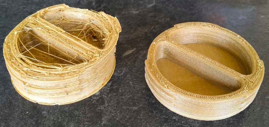

c'est censé etre couleur "bronze" , mais je doit avoir un parametre pas bon. impression à 250°C
petite info ABS , on dit souvent que l'ABS n'est pas sensible à l'humidité. alors quand mes impressions ont été bien déconnantes j'ai touillé tous les paramètres , et seulement en désespoir j'ai étuvé à 75°C 4h "chaleur tournante" (j'ai un four de cuisine à régulation numérique) deux impressions avec exactement les mêmes paramètres, en ABS la seule différence est l'étuvage entre celle de gauche et celle de droite. (celle de droite je l'ai brossée pour enlever quelques strings)
