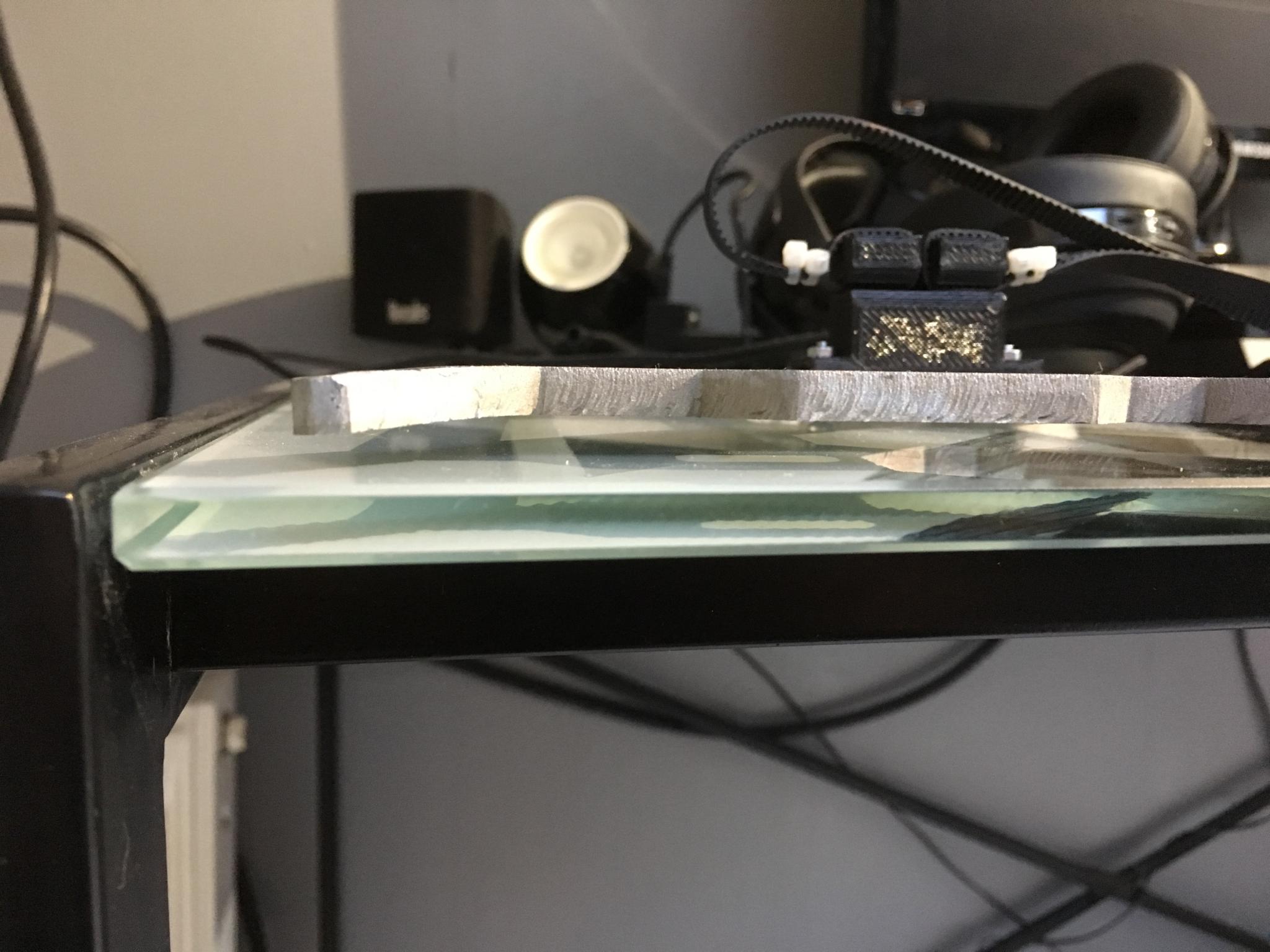

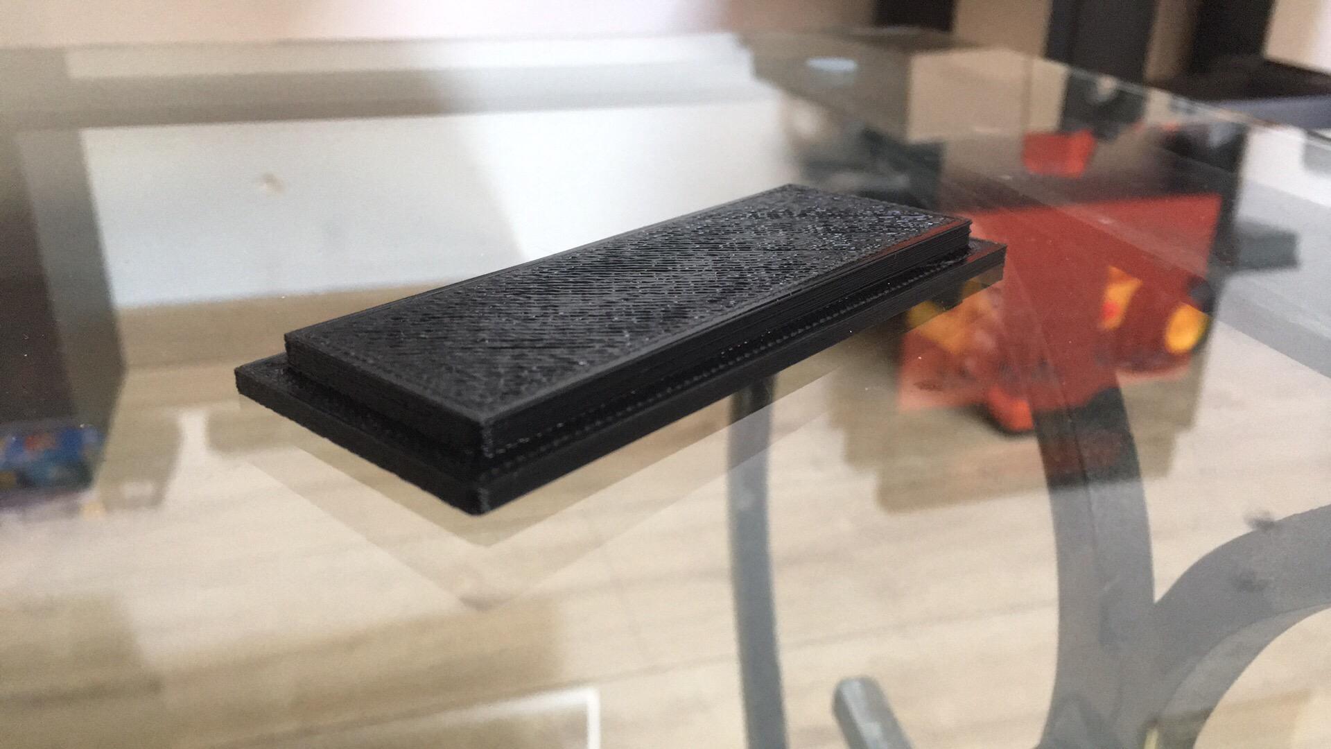

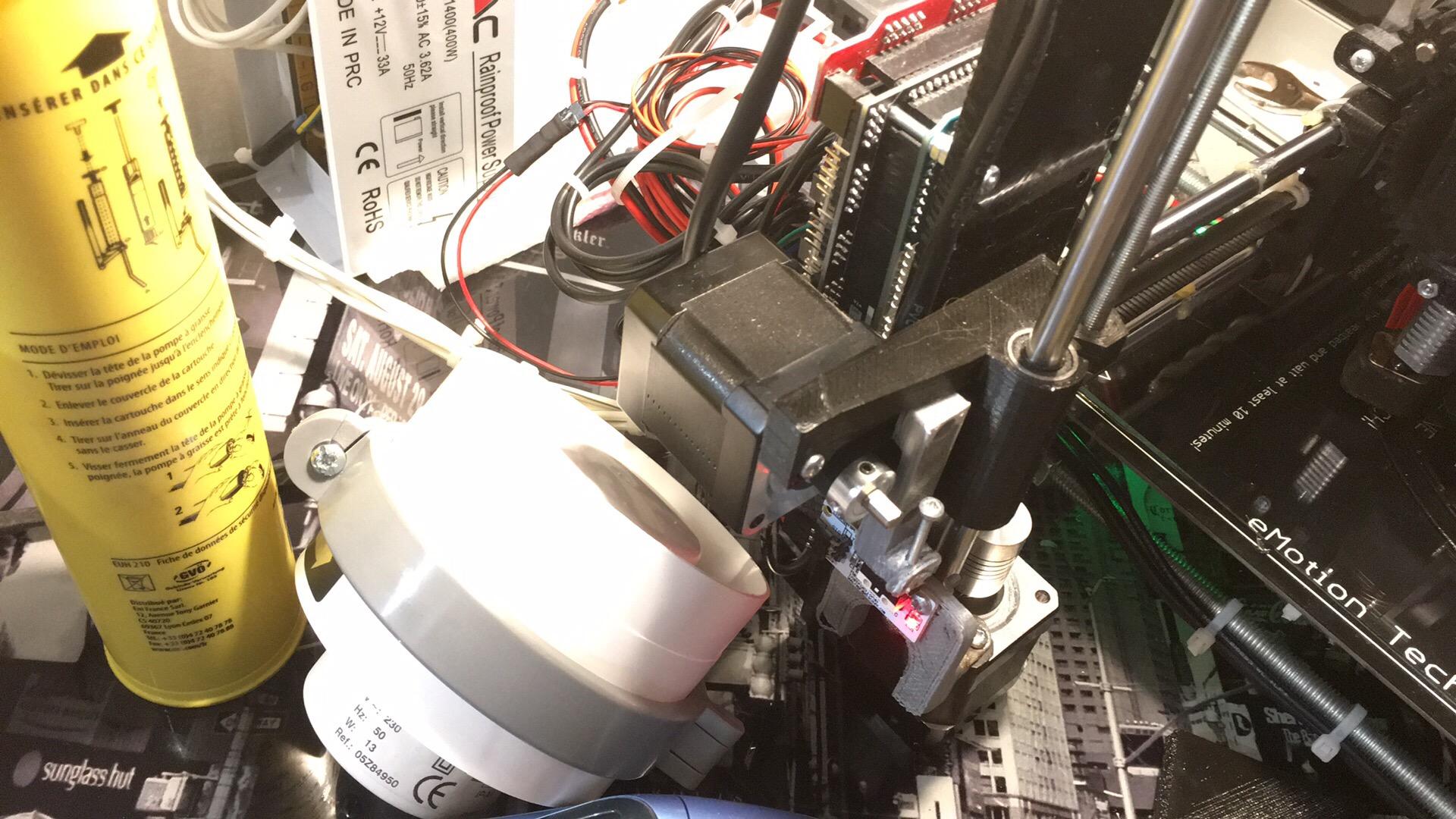

  8. Hello à tous, bon bonne nouvelle, elle aura fait couler de l’encre et de la sueur cette fichue imprimante... Hier, je sors les outils je commence à vouloir graisser mes glissières à nouveau afin de tuer le temps, lorsqu’en démontant le plateau je me rend compte que la personne a qui je l’ai achetée n’avait pas l’air d’etre copine avec les couples de serrages , ni avec les rondelles grower (empêchant le desserrage) donc support courroie Y qui ne tenait plus, mais je ne l’avais jamais remarqué faisant confiance au montage du vendeur... Et j’ai remarqué aussi que La Croix support en alu était tordue, je sais pas comment le mec a réussi à tordre de l’alu épaisseur 8mm sans la faire tomber ? du coup, remontage, resserrage correct des éléments. J’ai remarqué que le moteur passait des crans encore de temps à autre, j’ai rajouté un peu de voltage (+1/4 de tour au polulu), en vérifiant que ni le moteur ni le pilote ne chauffent. et résultat sur la seconde photo. quand au refroidissement encore temporaire, vous remarquerez sur la troisième photo que je n’ai pas résigné, hein ? je tenais a remercier tous les acteurs de cette discussion, ce site est une mine d’or d’entre aide et de réactivité. chapeau bas à tout le monde ?

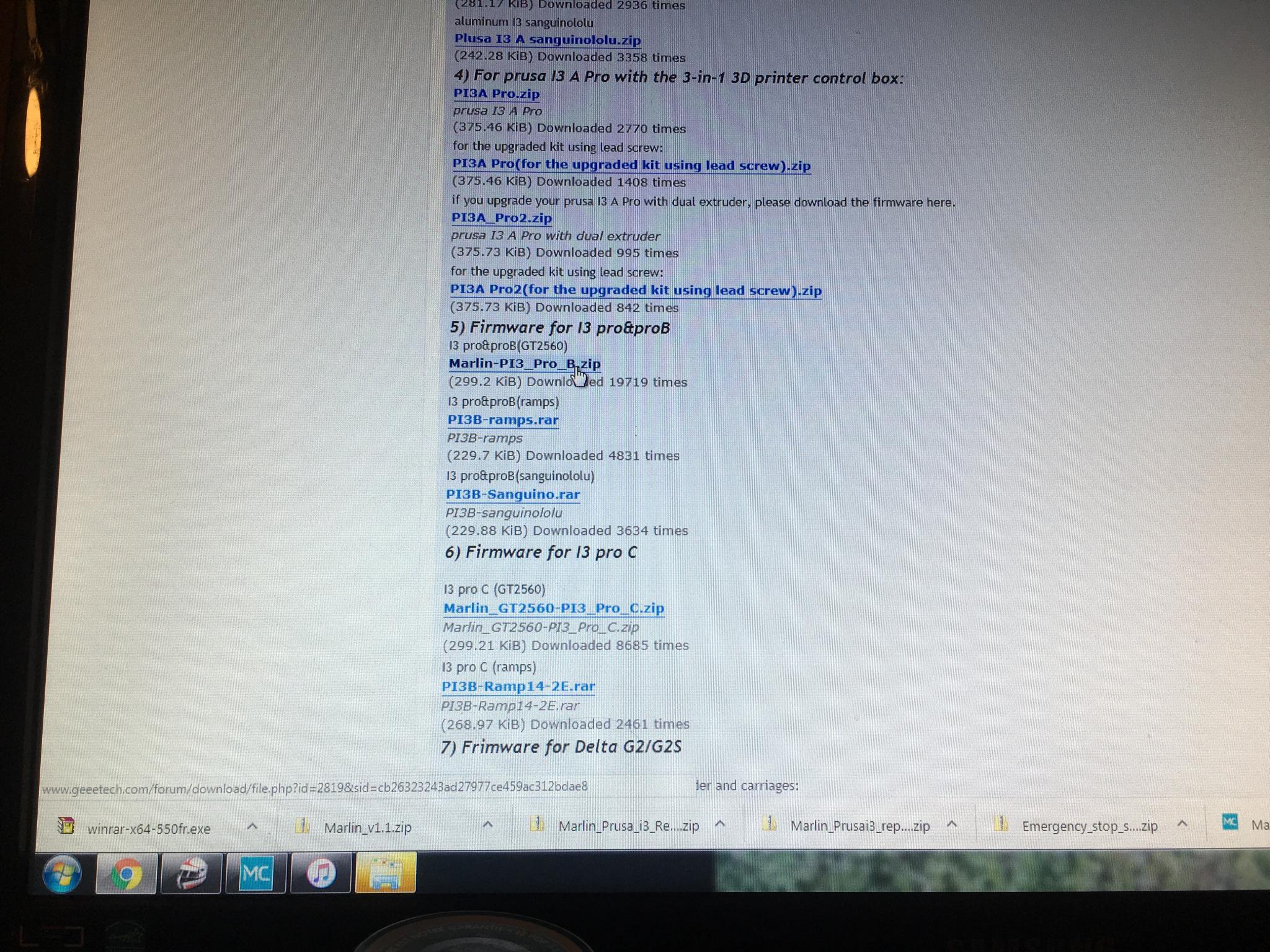

  9. Ok, je regarderai demain ? ou pourrais je trouver le firmware Merlin « officiel » pour la prusai3 Mendel ? Afin que je parte sur qqch de propre ? (Des fois que le gars a qui je l’ai achetée ai modifié le fmw)
  10. Merci, je pense qu’au moins je repartirai sur une bonne base. car là honnêtement c’est vraiment bizarre. je vous tiens au courant.

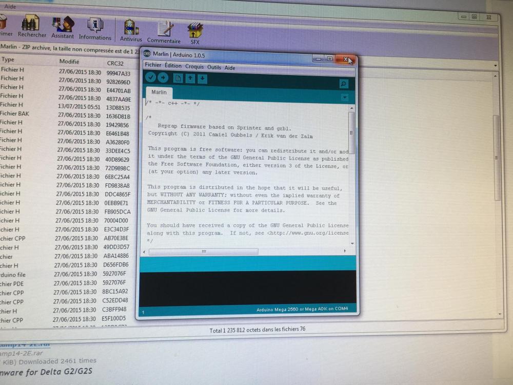

  12. Autant pour moi, je reveriefierai, il a du mal s’ouvrir, en sélectionnant le fichier arduino merlin, je n’avais pas l’onglet configuration h, comme sur la photo que j’avais mise. ?
  13. Par contre j’ai pas le configuration.h quand j’ouvre le fmw sur l’arduino ?
