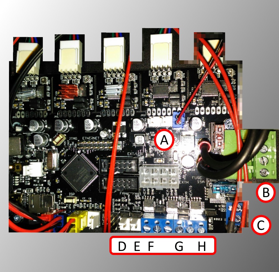

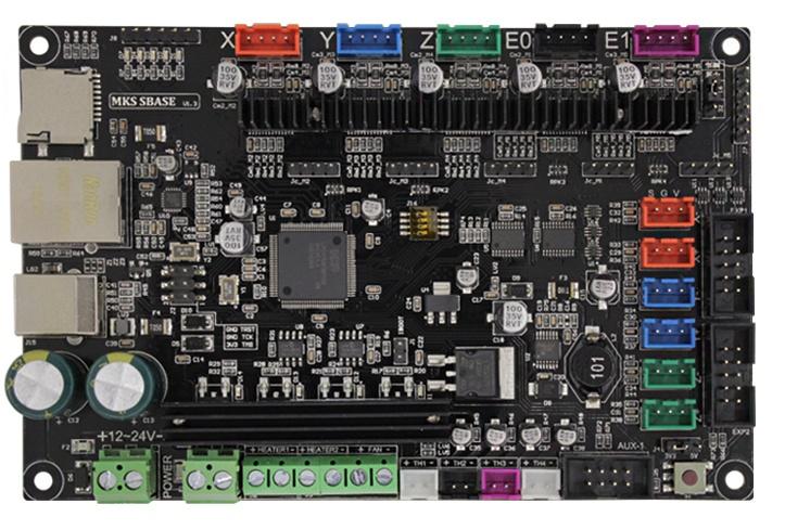

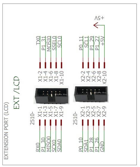

  1. Bonjour, est-ce que quelqu'un s'est penché sur les sorties et entrées disponibles sur notre carte? J'ai lu un peu de chose sur la "Maman" Smoothieboard. On peut faire de la gravure cnc ou autre (laser, crayon...) Quelle Sortie pour un bandeau de leds? On peut rajouter une sortie Ethernet? J'ai lu chez émotiontech que l'on pouvez couper les steppers pour les remplacer. Bref c'est super complet mais pas très détaillés eMotronic_sch.pdf

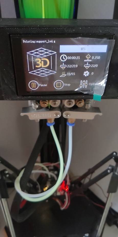

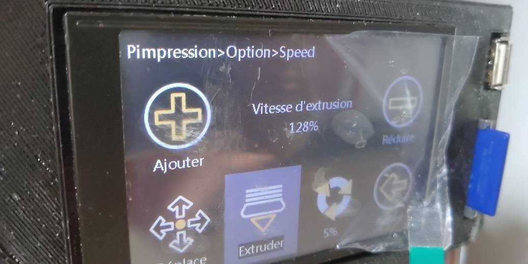

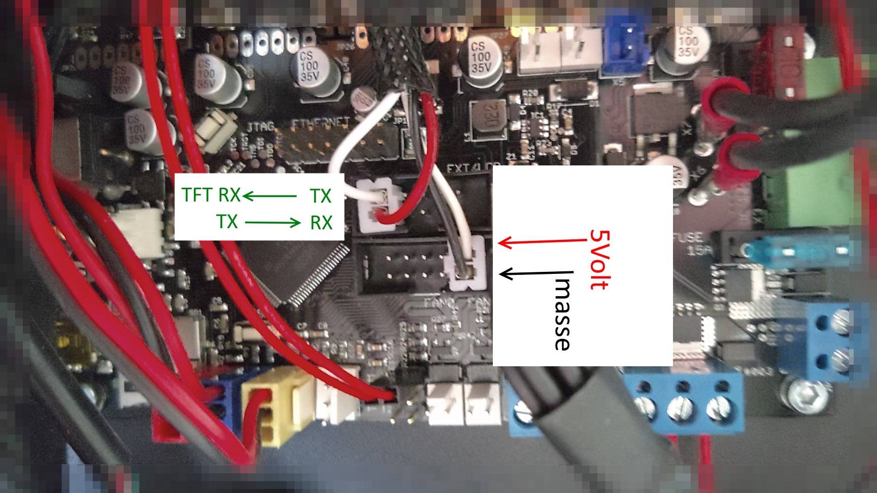

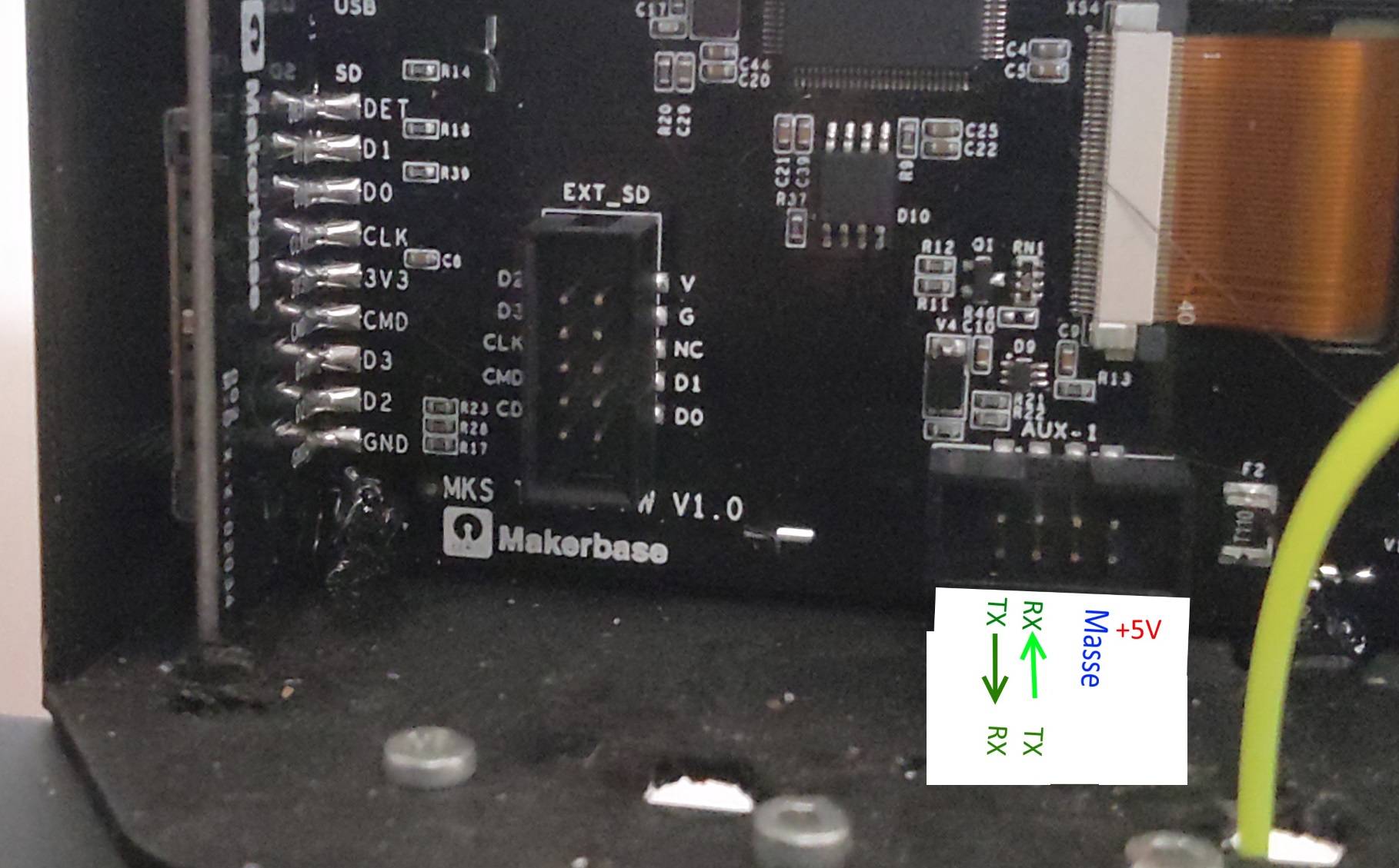

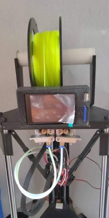

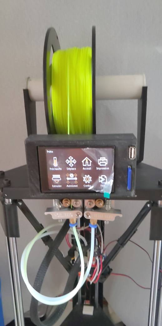

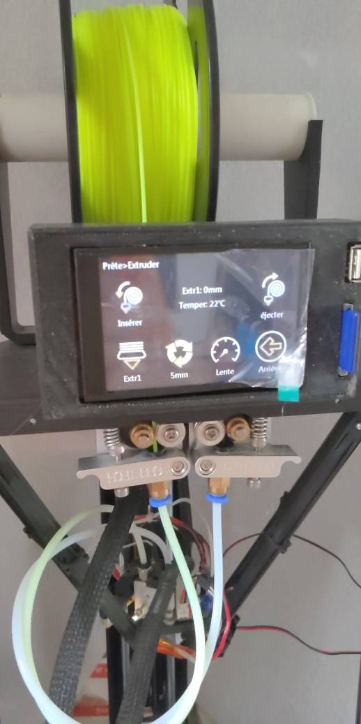

  4. installation de l'écran Mks TFT35: Vous devez bien choisir la dimension de l'écran. le 3.5 pouce et un peu trop grand pour être mis en bas. si vous devez le mettre en haut, il faut des câbles plus long. le 3.2 ou 2.8" pourront être montés en bas à la place prévu avec les câbles d'origine (à modifier!!) Makerbase TFT 32 ebay Mks TFT35 Câble 8pin idc ou câble 2pin jst xh env. 90 Cm pistolet à colle il faut bien repérer les bornes sur l'écran TFT puis coté "Smoothieboard" émotiontech: ATTENTION: Vérifier 5 fois avant de mettre en marche ... je me suis trompé dans les couleurs chez moi Si vous envoyer du 5 volt sur la ligne DATA... Donc faite 2 fois attention Mise en service Pour la mise à jour et les réglages, c'est très simple! L'écran fonctionne sur le même principe que Smoothie. Il suffit de copier les fichiers sur la carte SD et de démarrer l'écran. mksTFT35.zip C'est très LONG. boire un L'écran va copier tous les fichiers et surtout toutes les icones (ici pour 3.5) Puis éteindre et redémarrer l'imprimante. et là C'est la fête! une nouvelle imprimante! Vous pourrez découvrir les joies: du "Babystep" Réglage à la volet de la hauteur d'impression De la "VRAI" pause en cours d'impression Ajustement de la température à la volée (attention bug double extrusion) Ajustement de la vitesse d'extrusion (adieu la sous extrusion parce que l'on change de filament) Libérer des pins Etc... Le thème des icônes a été crées par : https://github.com/DenisShelema/MKS-TFT3.5-light-and-dark-themes

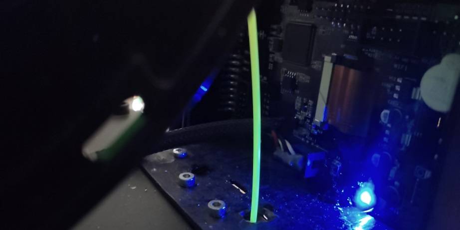

  5. Bonjour, J'ai installé une MKS Sbase et smoothie sur ma delta fait maison et j'hallucine, la différence est incroyable (j'étais sous RAMPS avec Marlin) en un mot, j'ai l'impression d'avoir changé d'imprimante 3D! Au passage smoothie avec le changement des paramètres "à la volée" est d'un confort inégalé lors de la mise au moint. J'en viens à mon problème: en toute fin d'impression, le Z ne se relève pas mais l'extrudeur commence un rétract de plus d'1 mètre a vitesse réduite. (je vous passe les désagrément, hot end sur pièce qui salope le fini, long filament a moitié fondu qui s'étire tout le long du bowden etc etc). Le end G code n'a pas changé (avant smoothie j'avais pas ce problème) et j'ai cherché partout sur smoothie le forum et internet sans trouver de solution ni de cas similaires. Serait-ce un paramètre que je me suis loupé sur smoothie? Toute idée sera la bienvenue ! Merci !

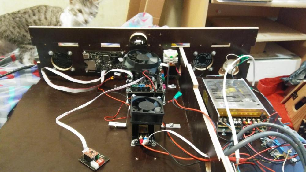

  7. Voilà j'ai viré la carte Ramps / arduino avec marlin pour une MKS Sbase et smoothieware je dois avouer que le résultat est plus que positif, si vous êtes intéressé par cette modification voici en premier les liens vers cette carte et le firmware La MKS Sbase : https://fr.aliexpress.com/store/product/3Dpriter-control-board-MKS-SBase-V1-0-32-s-Motherboard-compatible-Smoothieware-open-source-firmware-support/1047297_32384368763.html Le firmare Smoothieware : http://smoothieware.org/ La carte est une 32 bits beaucoup plus rapide que les cartes courantes style GT2560 ou ramps, la connectique est classique, en plus d'un port USB, elle comporte un port Ethernet Elle comporte également un support pour micro SD ou pourront être stocké les stl, le fichier de configuration du firmware. Cette carte SD servira également pour les mise à jour du firmware Les drivers sont intégrés à la carte et fini le réglage à la louche de la tension des drivers, dans le firmware vous indiqué juste la valeur maxi en ampère des moteurs et tout est calculé automatiquement au du niveau voltage envoyé aux moteurs... La carte peut être alimenté soit en 12 ou en 24v, elle peut fonctionner soit en 1/16 ou 1/32 de pas au niveau des moteurs et les mosfets sont couverts par de gros radiateur, pour l'instant pas de ventilateur sur la carte les radiateurs sont juste chauds Dans les points positifs, le firmware n'a qu'un fichier de configuration et toute les entrées et sorties (pins) de la carte sont paramétrable dans ce fichier Bon voilà je vous ai peut être mis l'eau à la bouche.... A suivre

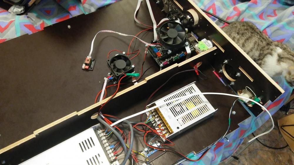

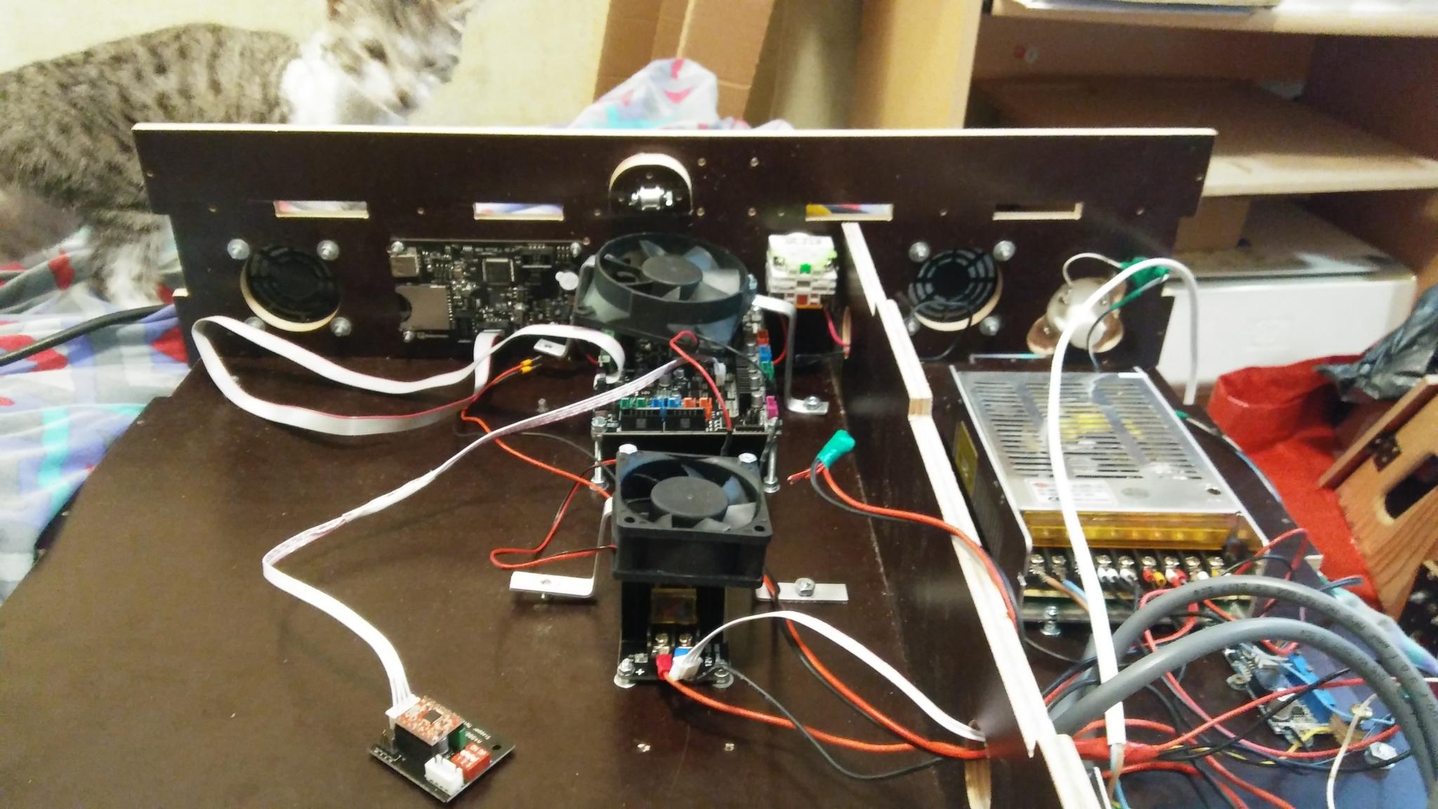

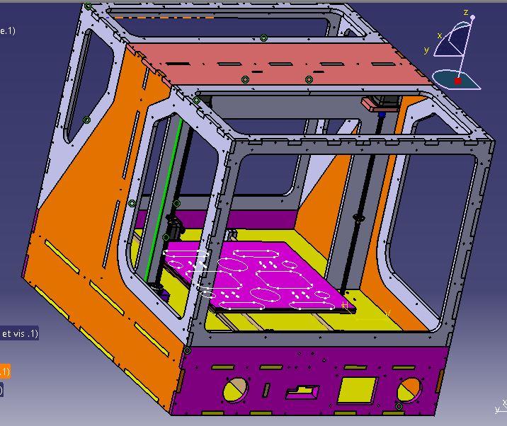

  9. SALUTATION ET BONNE ANNEE A TOUS . j ai acheté une mks s base 1.3 et écran tft 3.2 pour l imprimante que je me suis créer, je préviens de suite je n'ai rien pigé au fonctionnement de la carte. celle ci je l alimente en 12 volt, mon lit chauffant via carte extension en 24 pour cause de fort ampérage plateau silicone de 320x320. mon 2ème moteur Z passe par un module extension au lieu d un câble en Y; tous mes moteur sont en 1.5A pour cause de grandeur imprimante. lors de mes premiers essai dans le flou que deux axes fonctionnent sur les 3, impossible de faire tourner mon moteur z numero 2 par carte extension, impossible de mettre en chauffe mon lit; devant tant de déboire j'ai arrèté là et je recherche de l aide pour me guider car les infos sur le smoothie sont faible ou je ne comprend rien, sauf en lisant quelques un de vos commentaires qui m'aiguille un peu. alors si vous connaissez un manuel en francais , que l un de vous sait comment activer moteur par les fiches d'extension et autres, par avance merci pierrot
