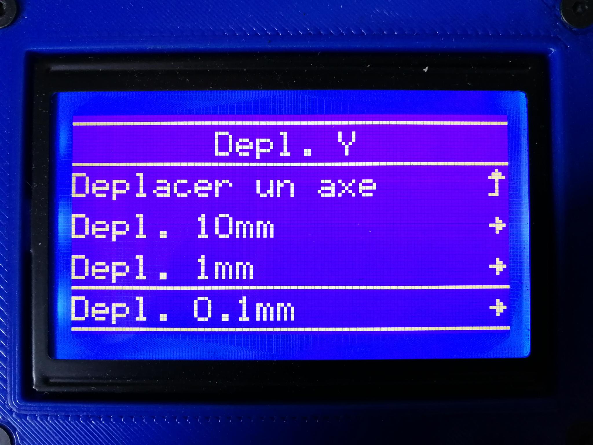

  3. Bonjour S'il y a un sujet qui revient assez régulièrement, c'est celui de la tension des courroies, et du jeu à l'inversion (backlash) Un sujet auquel il est difficile de donner une réponse tant il est vrai qu'elle se situe quelque part entre "pas assez" et "un peu trop" Sauf si quelqu'un a déjà vu cette solution quelque-part, j'ai ptêt trouvé une façon de le faire assez facile à condition de disposer d'un comparateur >>> Ça consiste à appuyer la touche du comparateur contre un des chariots et, grâce à la molette du LCD, faire des mouvements d'avant en arrière de 1/10 de mm On part courroie détendue et on tend progressivement tout en faisant les mouvements d'avant en arrière On s'aperçoit qu'au début on n'a pas 1/10 puis qu'à un moment ça se stabilise avec un jeu à l'inversion d'un ou deux centièmes Puis si l'on tend encore un peu, on perd des centièmes Je pense que la "bonne" tension c'est quand on arrive au jeu minimum, et qu'ensuite ça ne sert à rien, pire, qu'on risque de déformer la courroie Les mécanos ( @Guizboy, @Chevelu37, @Bosco2509, @Tomsti et autres.... ) votre avis ????
