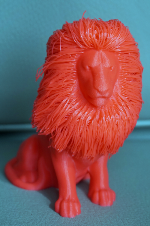

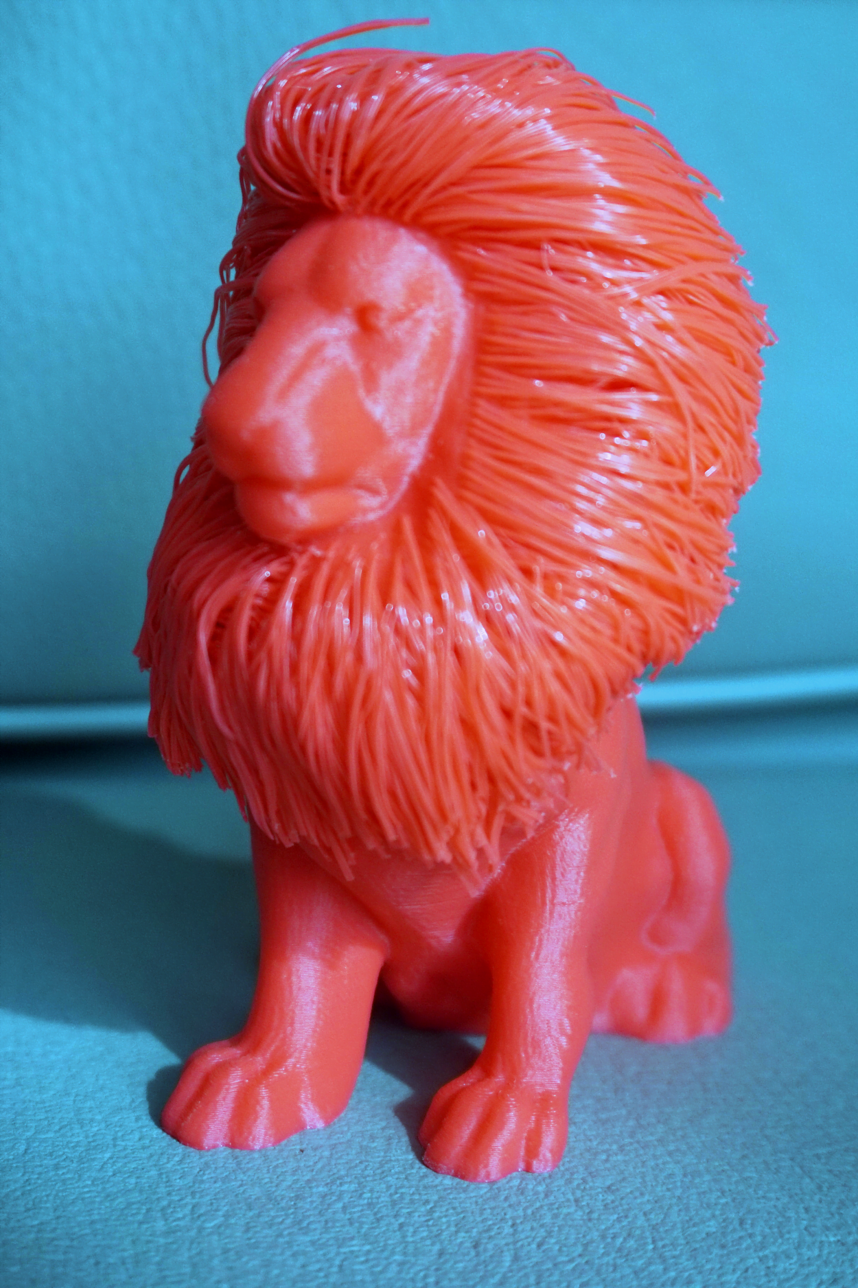

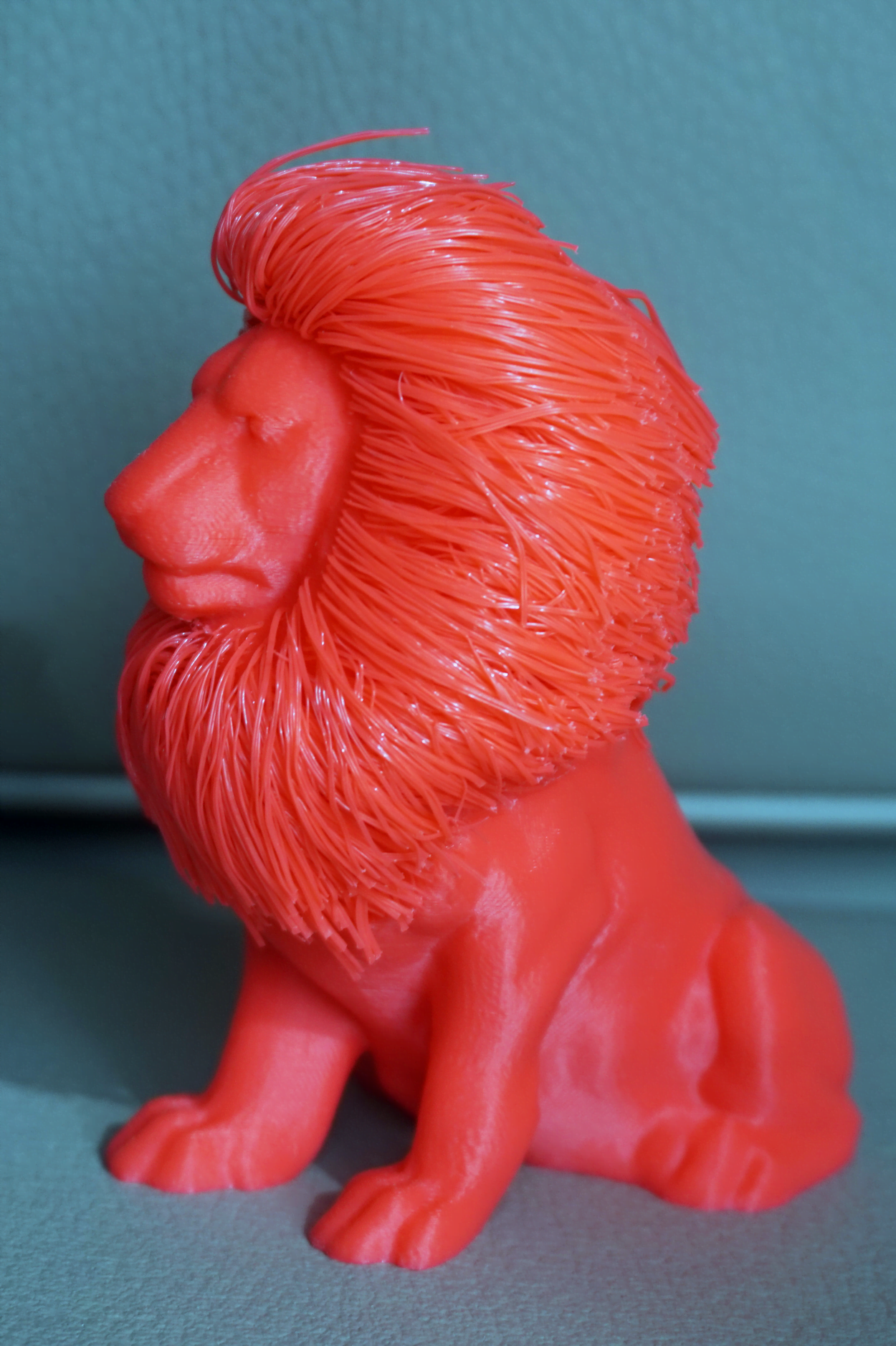

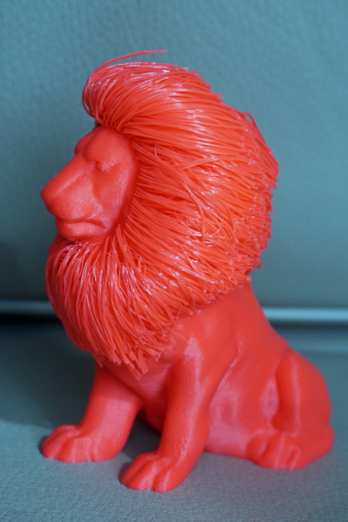

  • Lion fringant.
  • Réglage d'impression totalement secret (Simplify3D - profils high tout simplement, sans plus)
  • PLA rouge fluo (pas simple pour les photos)

Juste comme ça par curiosité, où est l'utilité de garder vos réglages secrets ? Je ne comprends pas... (ce n'est pas ironique)

C'est une blague (1er avril), :ph34r:
Pas de réglage particulier, simplify3D, profil High, température 200°, bref rien de spéciale ;)

Tu as poncé ? (on se voit aucune couche)

Non, ça sort comme ça. C'est juste du 100 micron. ;)

O.o En effet, c'est superbe! :x
Quelle est la durée d'impression en 100µ? 9_9
Dans les 4 ou 5 heures il me semble. o.O

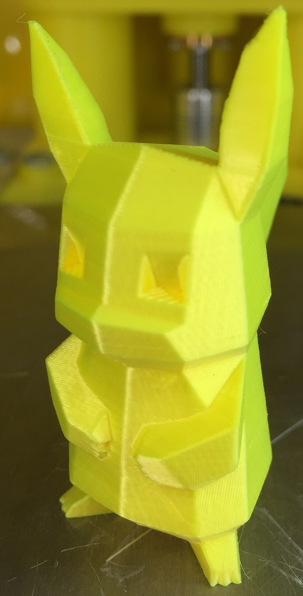

Une commande d'un pikachu :
- PLA : REAL Filament Satin SUN
- Couche : 120µ
- Vitesse : 80%
- Températures : 195°C/50°C
- Durée : 1h40
Avec l'installation du firmware 2.4, j'ai tout repris : réglage plateau, vérification serrage de toute l'imprimante, PID, tension des courroies (comme un boulet j'ai trop serré la vis j'ai cassé la pièce, pour l'instant ça tient).
Bravo pour le lion, superbe, c'est effectivement super propre.
