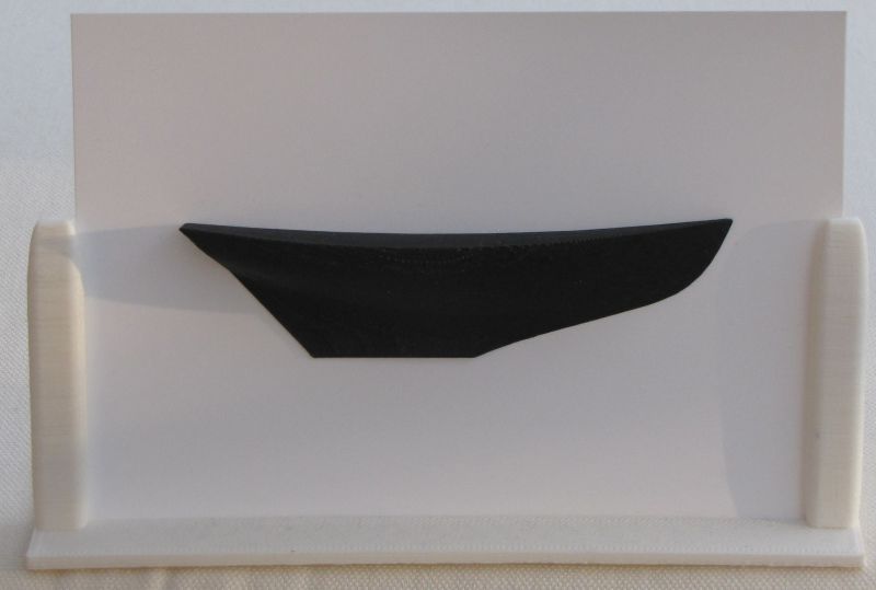

Merci pour le conseil et merci pour le nouveau Firmware 2.4 avec le réglage "on line" de l'offset : c'est vraiment remarquable !
- PLA : PolyMax Noir
- Couche : 0.24 (medium avec S3D)
- Vitesse : 95%
- Remplissage : 15%
- Débit : 100%
- Températures : 200°C/50°C
- Durée : 35 mn
La demi coque est inspirée de Thingiverse :ICI
je l'ai simplement coupée en deux avec Tinkercad. Taille de la demi coque :11cm.
J'ai collé la demi coque sur un papier photo (10X15 cm).
Par ailleurs, le support du papier photo est une création personnelle.
Cette impression est un essai avant de réaliser une demi coque plus grande avec un filament "bois" ; mais voilà, je ne sais pas lequel prendre !
Si quelqu’un peut me conseiller sur un bon filament "bois" pour notre imprimante : d'avance merci.

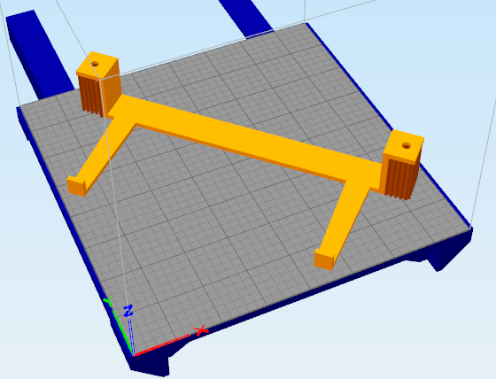

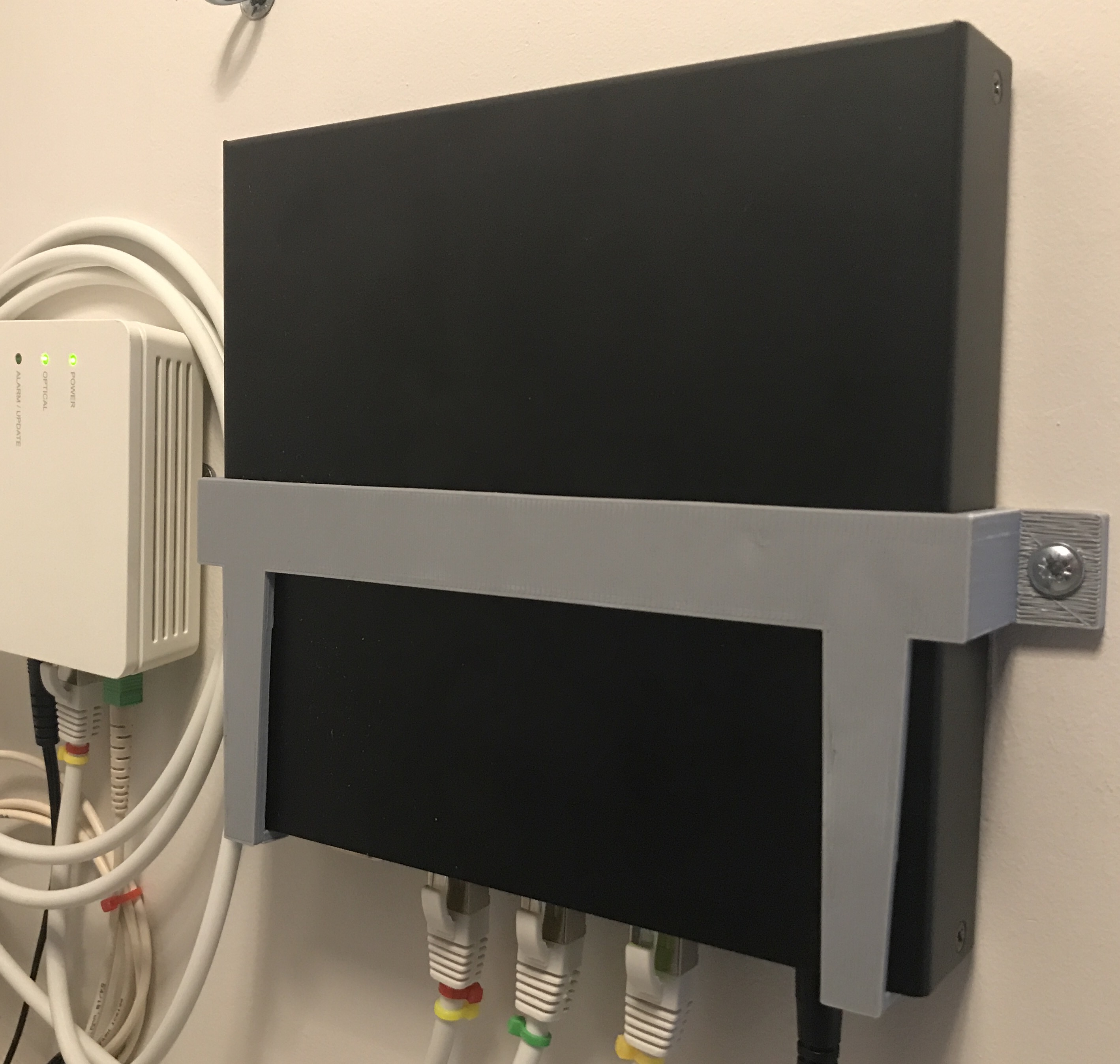

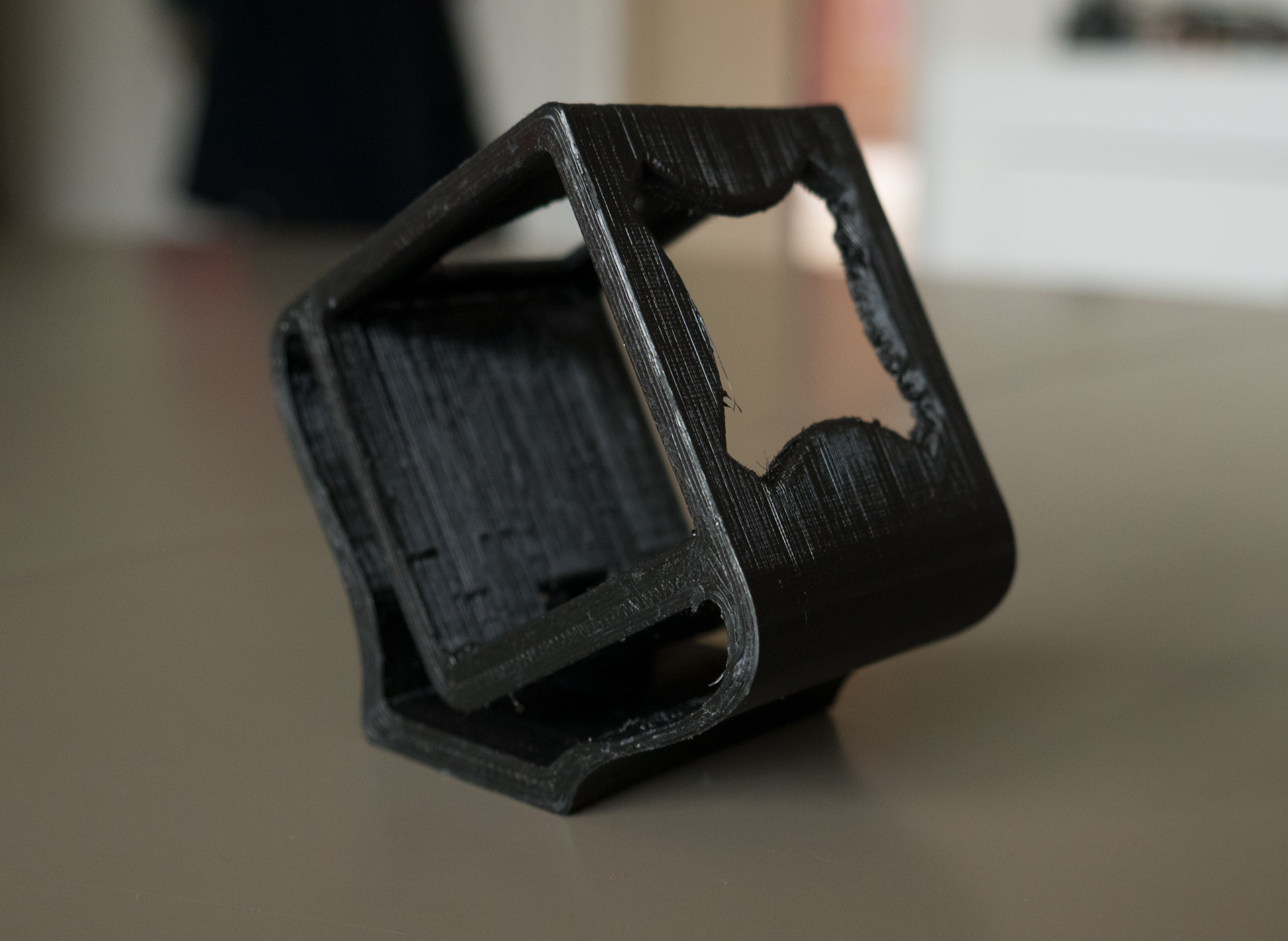

Pas ma plus belle impression, mais j'en ai bavé à le faire rentrer sur le plateau et l'imprimer :emoji-E412:
C'est un support pour fixer mon Firewall sur le mur :P
On pourrait croire que c'est simple, mais j'ai eu un mal fou à ce que la première couche accroche partout. J'ai refait 10 fois le niveau du plateau et l'offset... o.O9_9
Et comme j'en ai pas trouvé sur le web : http://www.thingiverse.com/thing:2234392

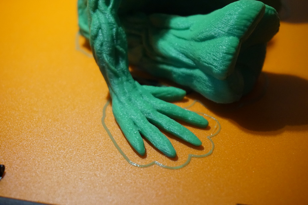

100 microns - PLA G3D - 195°/50° - Simplify3D -

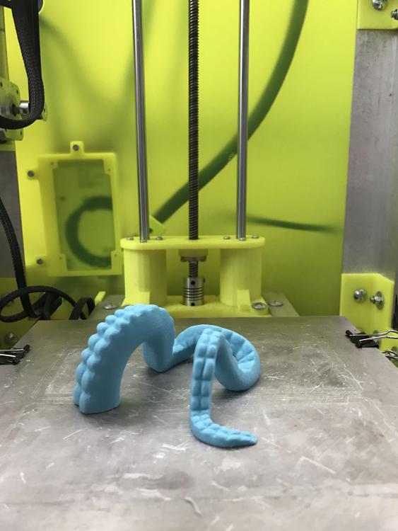

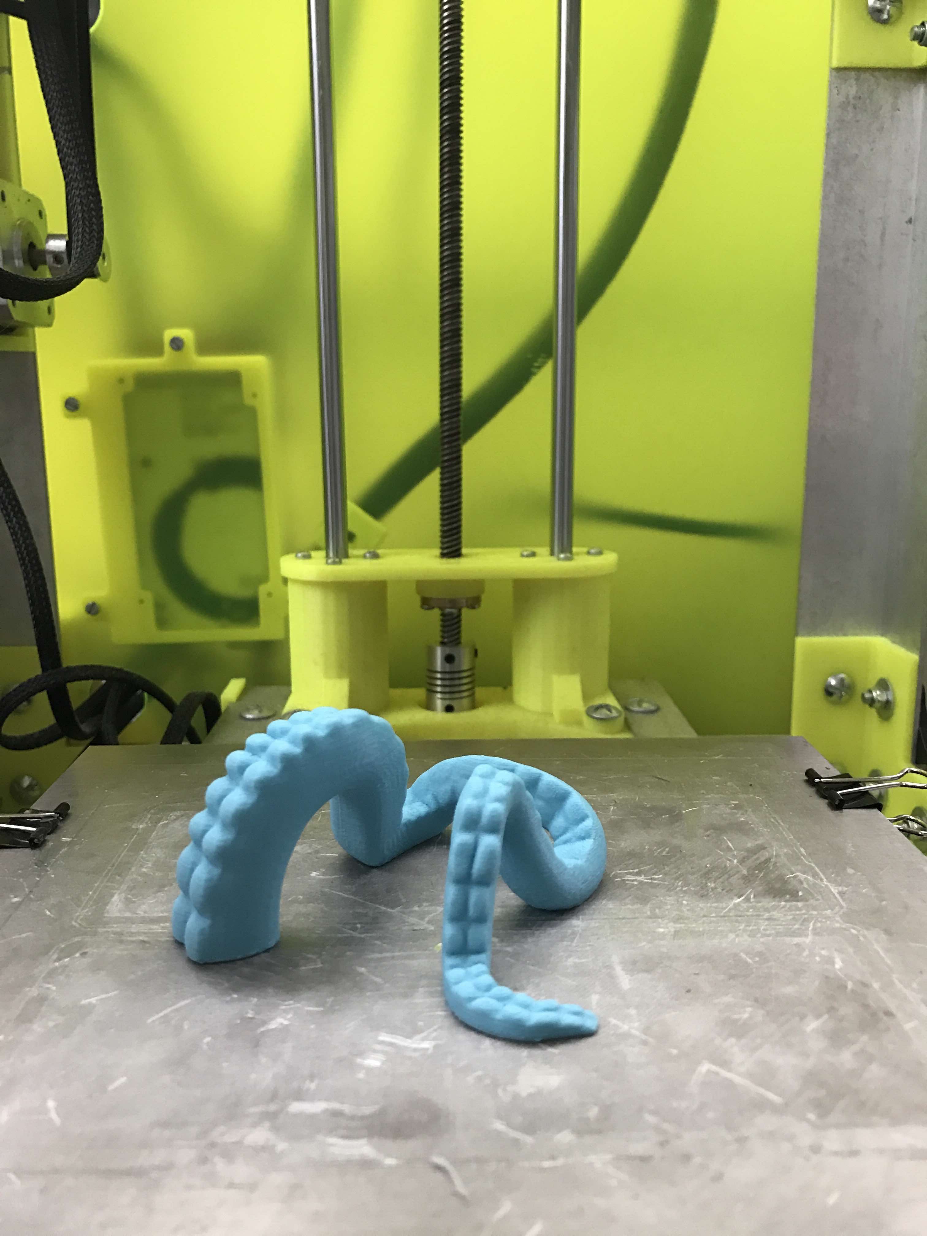

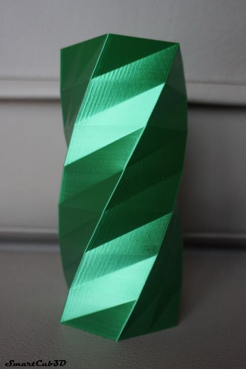

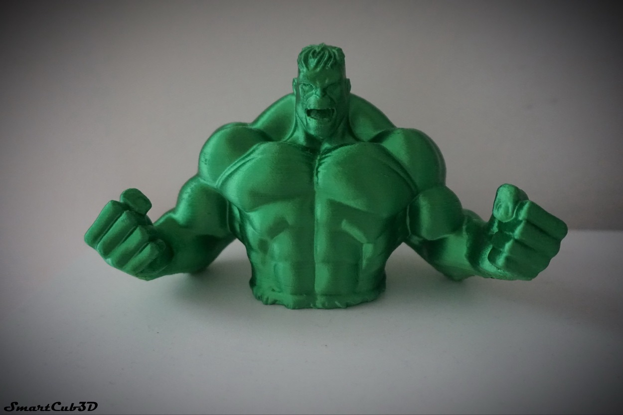

Et quelques print en polyalchemy Elixir. Emeraude. 100 microns.

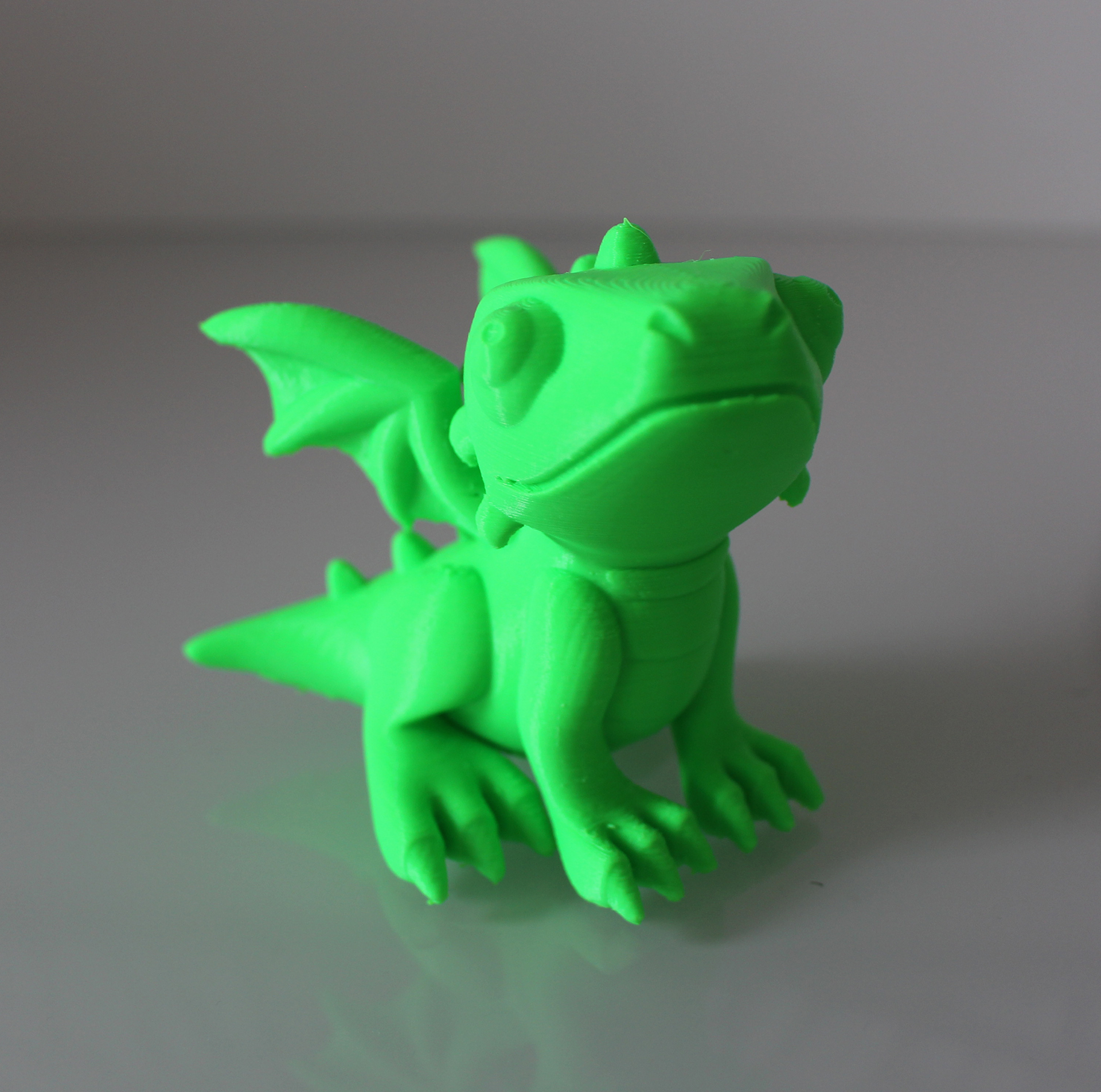

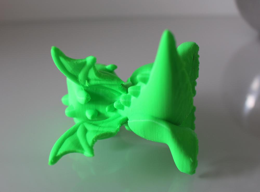

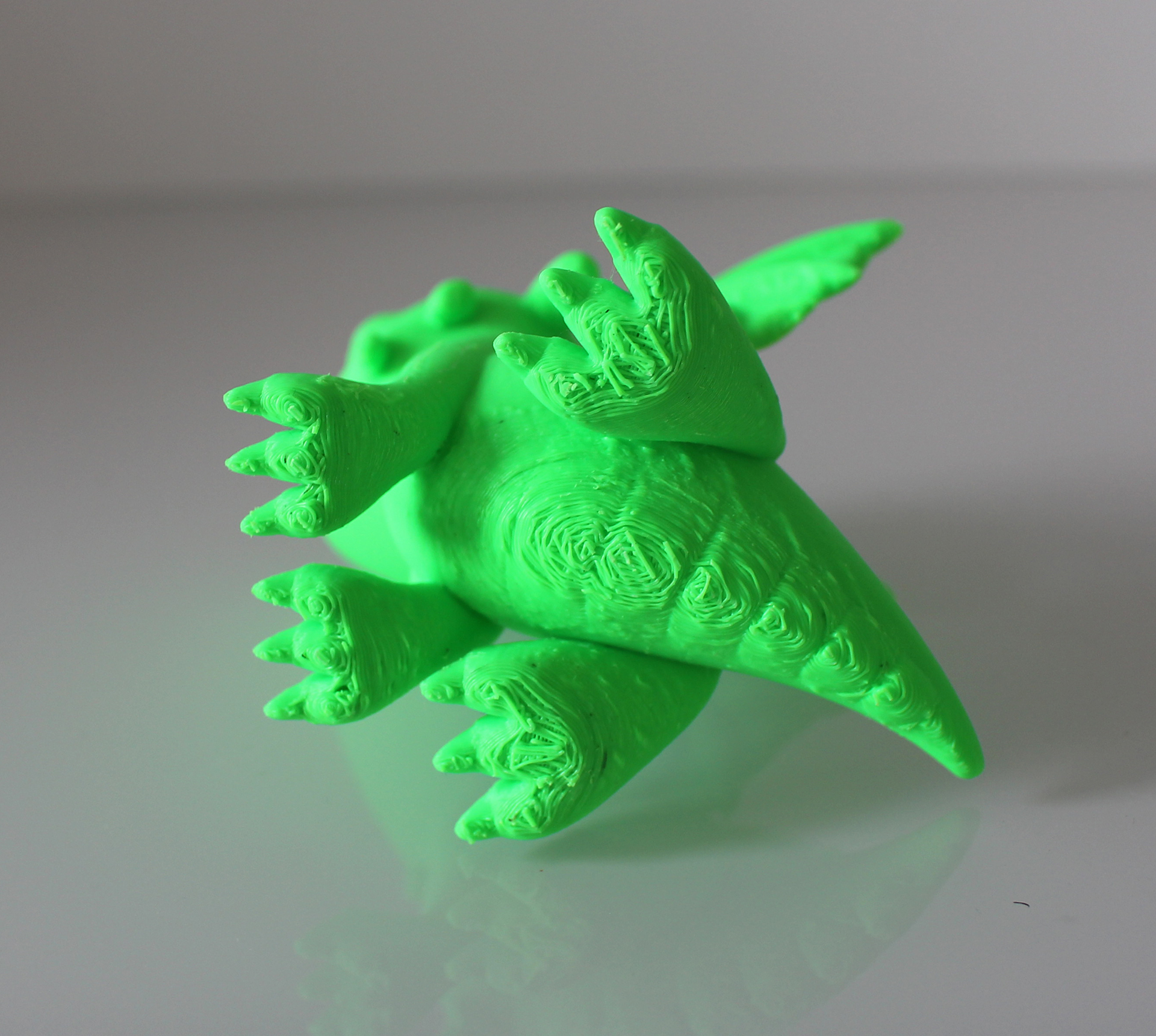

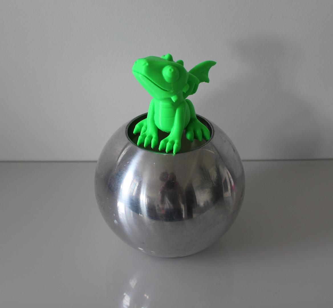

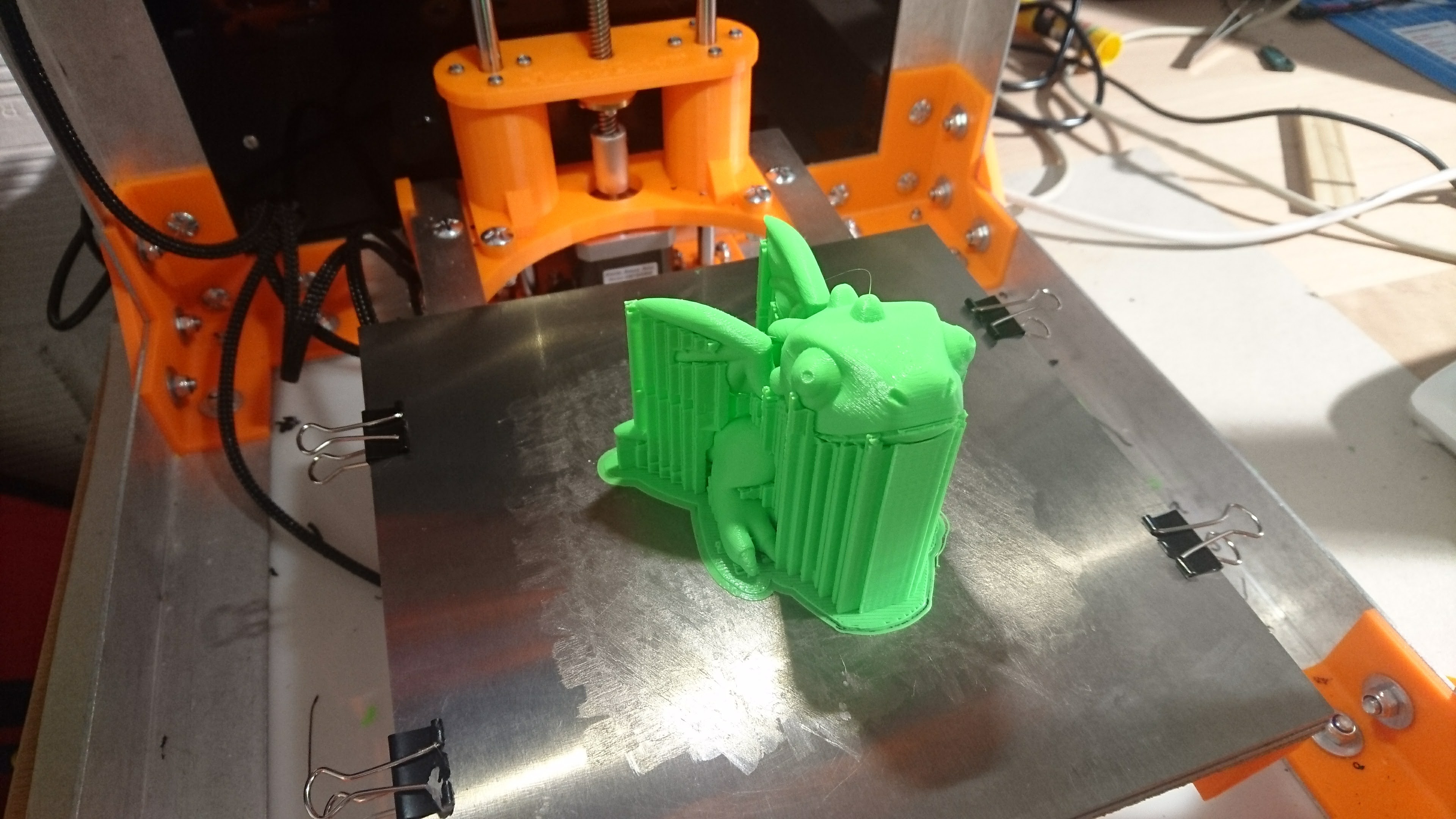

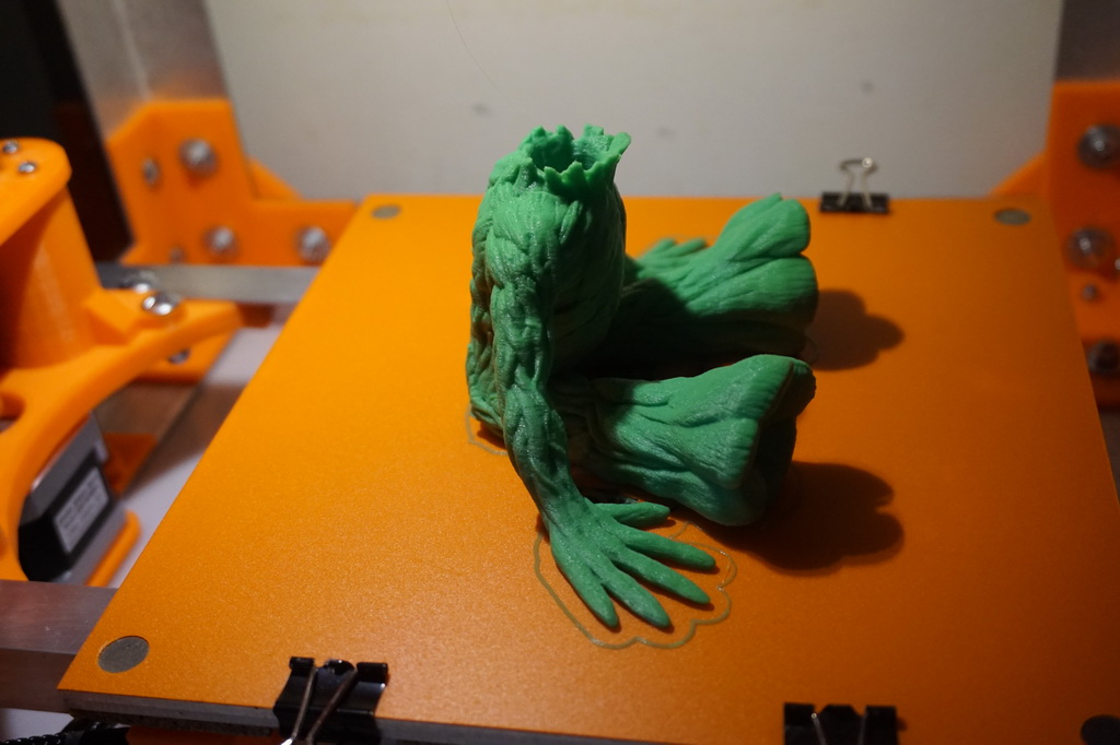

Quelques autres clichés pour mieux se rendre compte des détails :
Y'a quelques pans inclinés pas super malgré les supports, ptêtre que 185° c'était encore trop chaud :S
Le dessous n'est pas propre non plus à cause du raft j'imagine.
Sinon le reste vraiment nickel B|

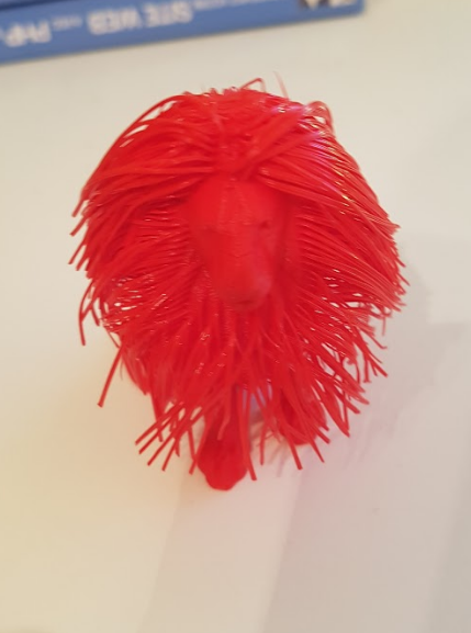

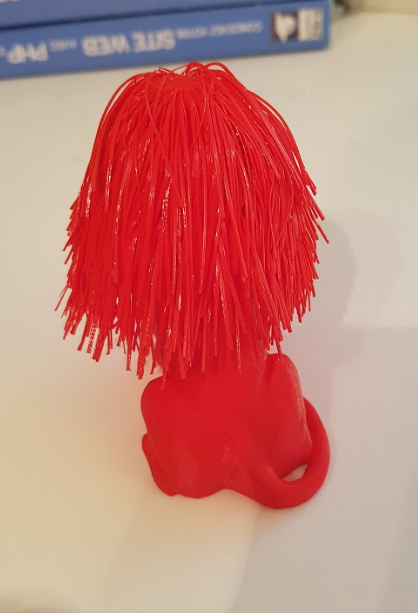

À mon tour d'imprimer le "Hairy Lion" ;)
Réglages :
Remplissage : 17%
Température : 210°C / 50°C
Couche : 0.16 mm
Filament : PLA ProFill
Temps : 4h17

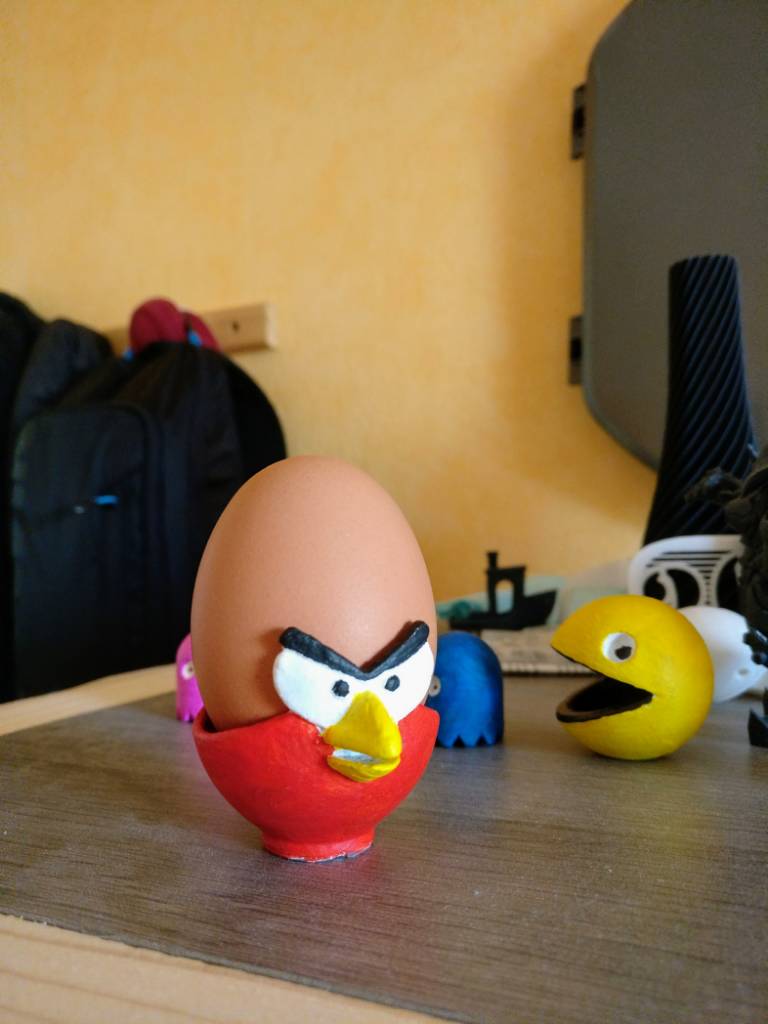

Pour Pâques un coquetier angry birds + test peinture.
PLA gris Real pla
210 degré

Excellent. J'adore l'idée :D
J'aime beaucoup aussi, je pense que ça serait top avec un matériau type "soft touch" pas trop mou.

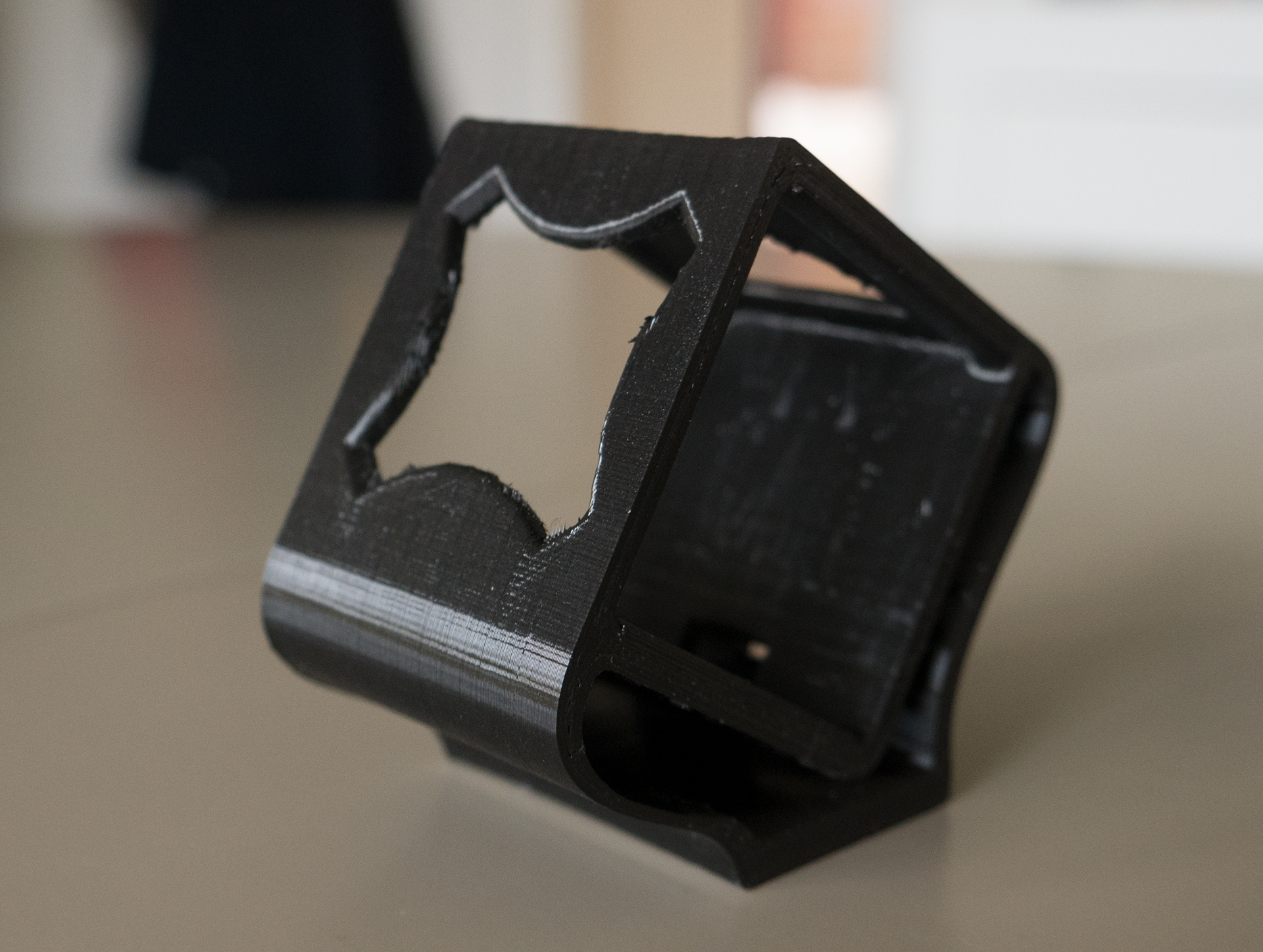

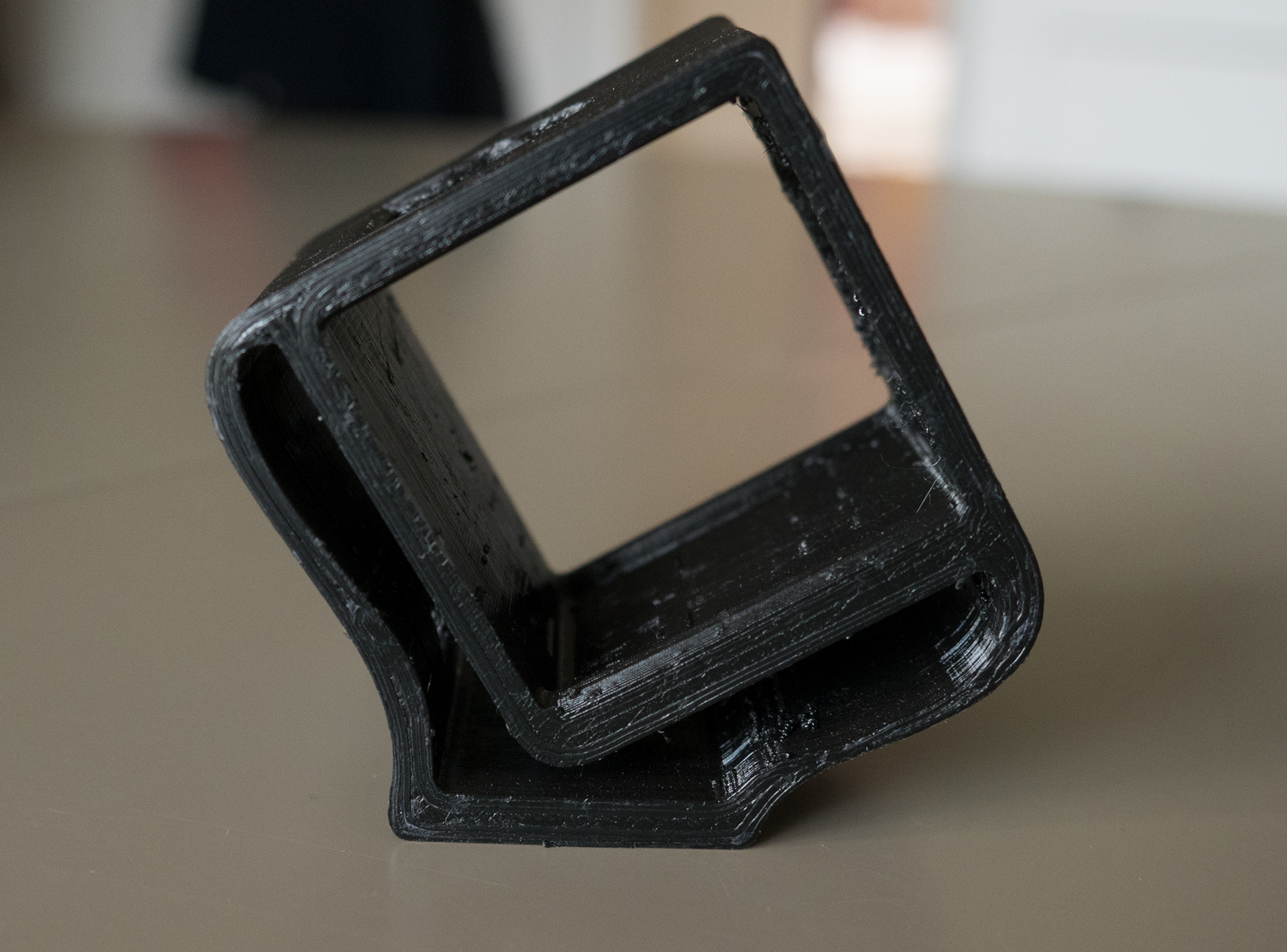

Support/protection de Runcam HD3 / GoPro Session en TPU (218° / 150 microns / 9 heures) pour drone FPV : http://www.thingiverse.com/thing:1919847
Ces photos HD font encore une fois ressortir tous les défauts mais que c'est propre en main ! C'est vraiment top le TPU, ça colle bien mieux que le PLA et les couches sont quasi invisibles grâce à la viscosité du plastique. Il ne me reste qu'à travailler le résultat des pans inclinés et ça sera parfait :P
