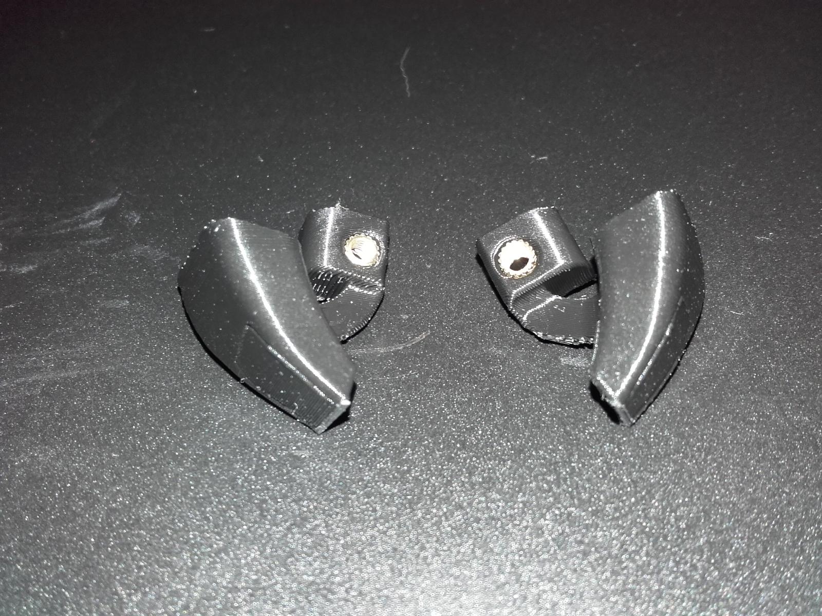

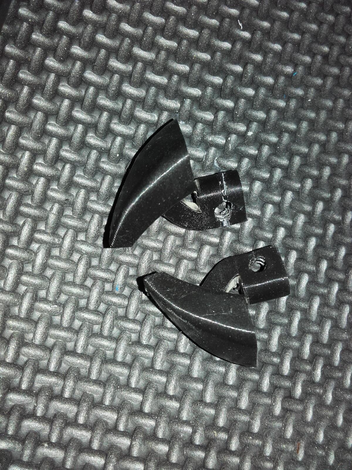

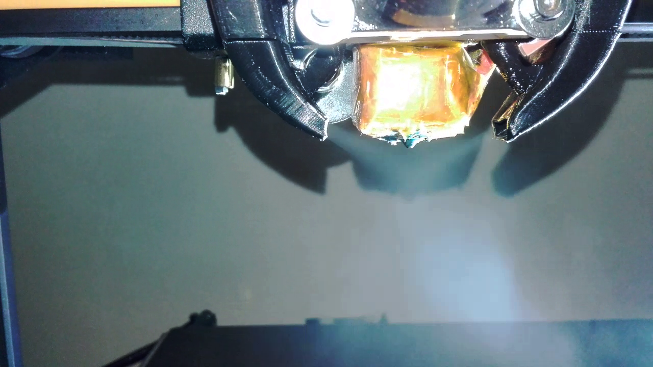

j'ai refais mes buses  de soufflage  avec inserts cette fois

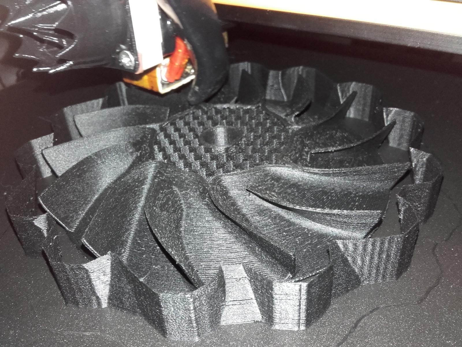

pas très jojo comme print mais bon,   s3d m'a fait des rétractions en plein milieu :/   c'est une paroi à 1 couche d'épaisseur, et j'étais trop haut en température,   une température trop haut sur ne petite piece, fine avec des plans inclinés faut baisser la température, la j'étais à 205°C >:(
les anciennes étaient mieux sorties

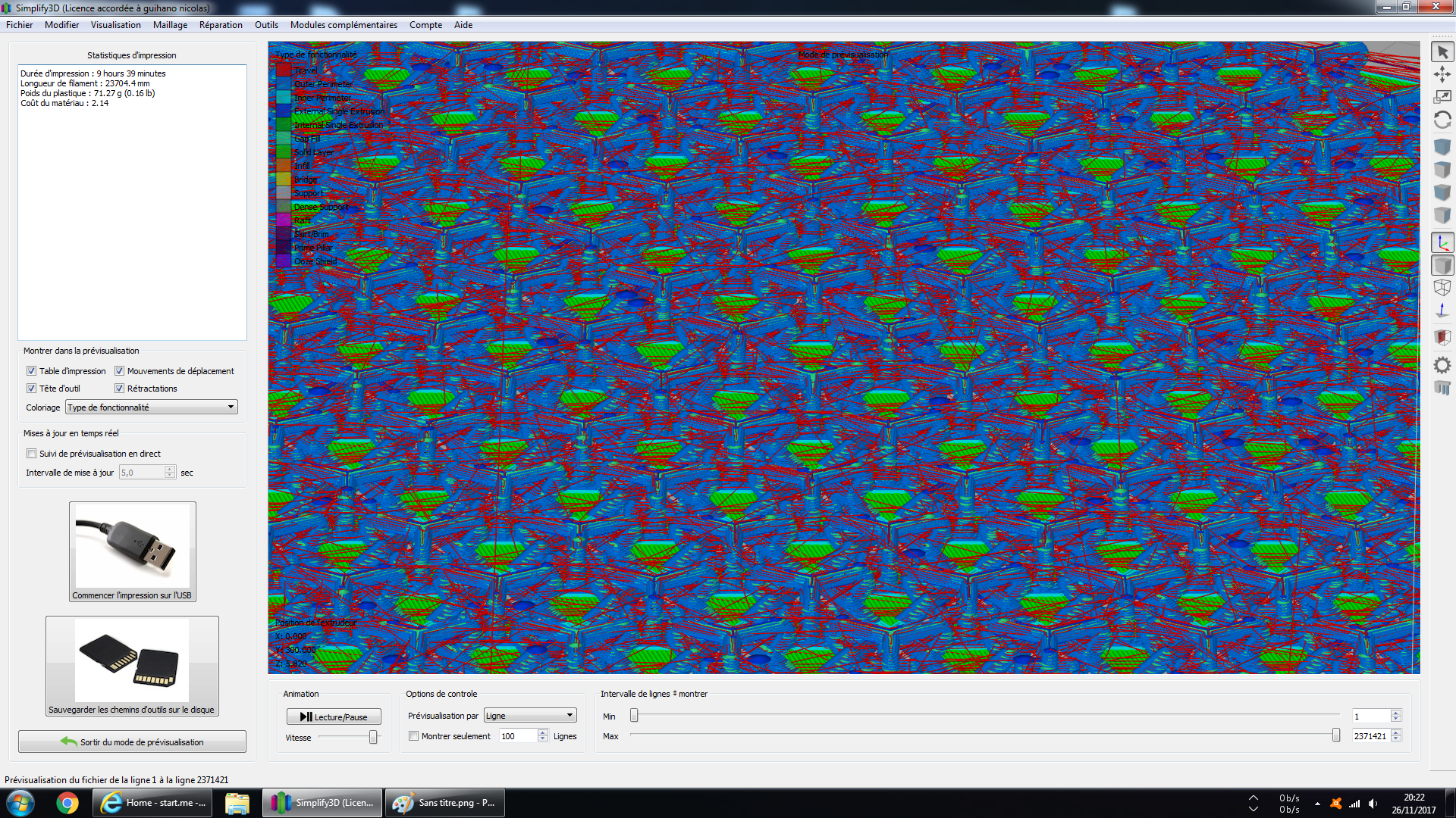

et puis  prochain print  qui serra lancé ce soir :S le gcode fait 64Mo !!!222.thumb.png.247f48df3b755e8a5cad23ab7aa22311.png
Sympa les buses détachable ! C'est de l'abs ? Pourquoi tu as besoin de les enlever d'ailleurs ? J'avais cru comprendre que c'est quand tu imprimais de l'abs justement, mais pourquoi ne pas simplement désactiver la ventil' sur la pièce ?
Ah et t'as pas de fuite d'air au niveau du joint?

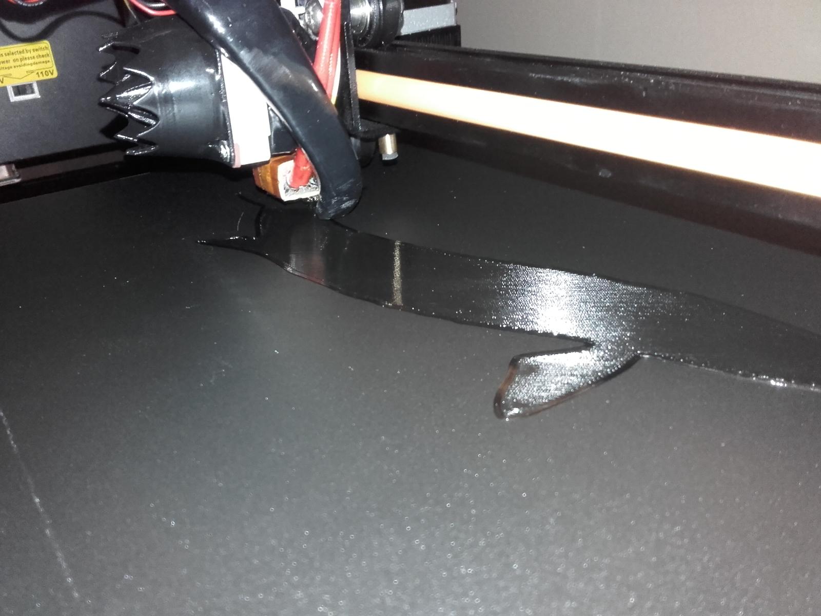

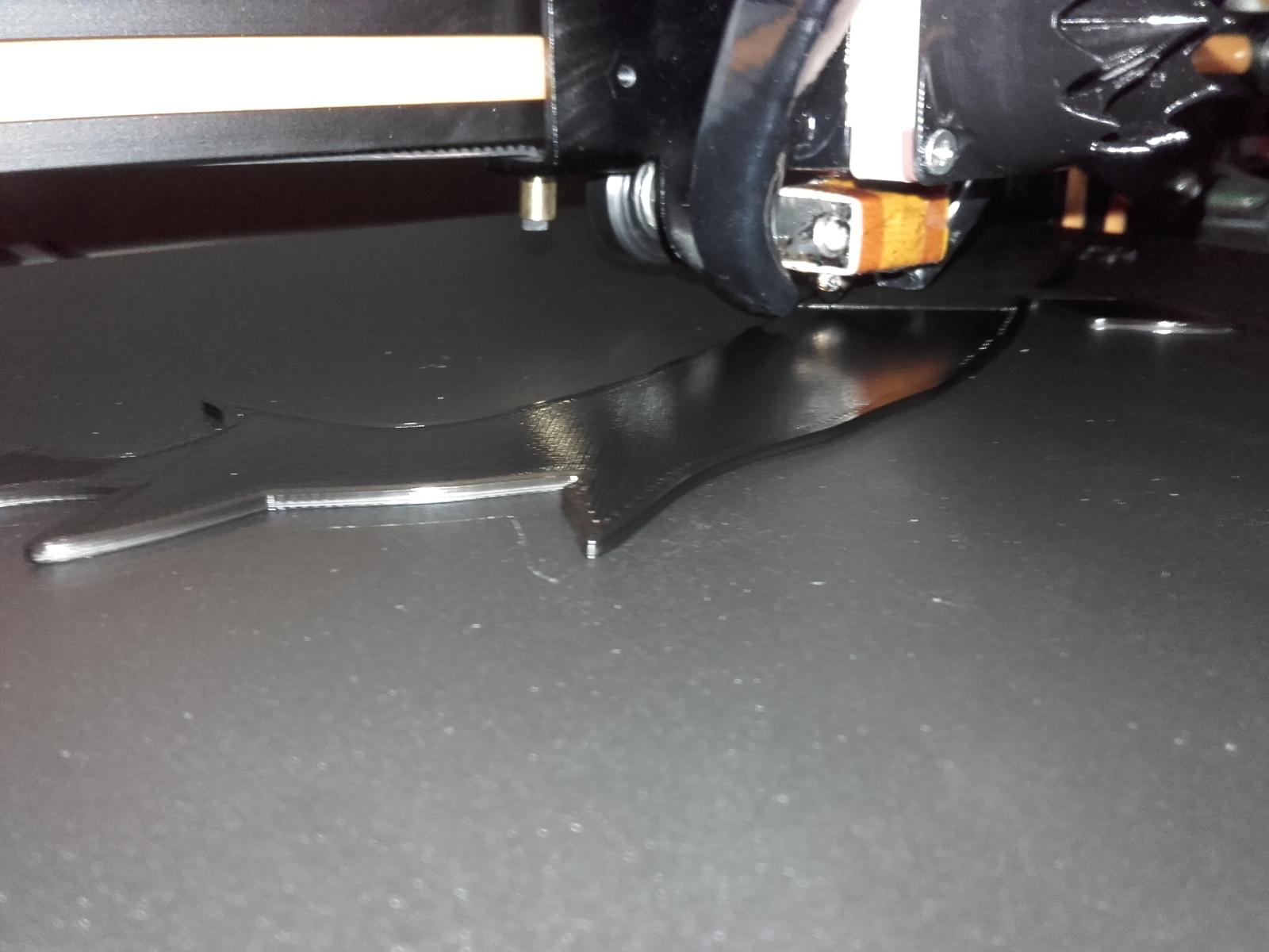

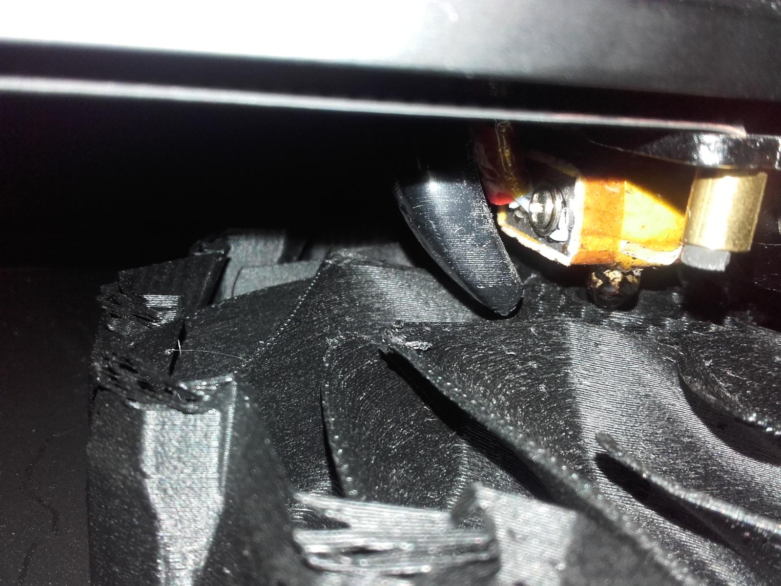

non c'est du PLA,  alors j'ai fais comme cela, pour l'impression, ca facilite beaucoup mais surtout  pour les retirer, même ventilation eteinte, le problème d'un fang c'est  que si l'abs  dilatte un peu,  le bout de pièce se leve,  si il touche la buse ce n'est pas grave elle est chaude, par contre le fang  arrache tout !!!
j'ai eu le cas sur cette piece difficile qui a des plans inclinés
au debut ca se passe bien
ca commence à se lever, on vois que le fang a commencé à gratter
puis c'est la cata....
Ah ok je comprends mieux ! En effet pas cool :D
Tu me dira même avec les fuites ça doit toujours être mieux que la ventilation d'origine :D
Si je comprends bien, sans les bouts détachables du fang la buse va pouvoir déposer son filament sur des éléments de la pièce qui se soulèvent.
Dans ces conditions, la pièce ne sera t’elle pas ratée de toute façon ou du moins le dessus ?

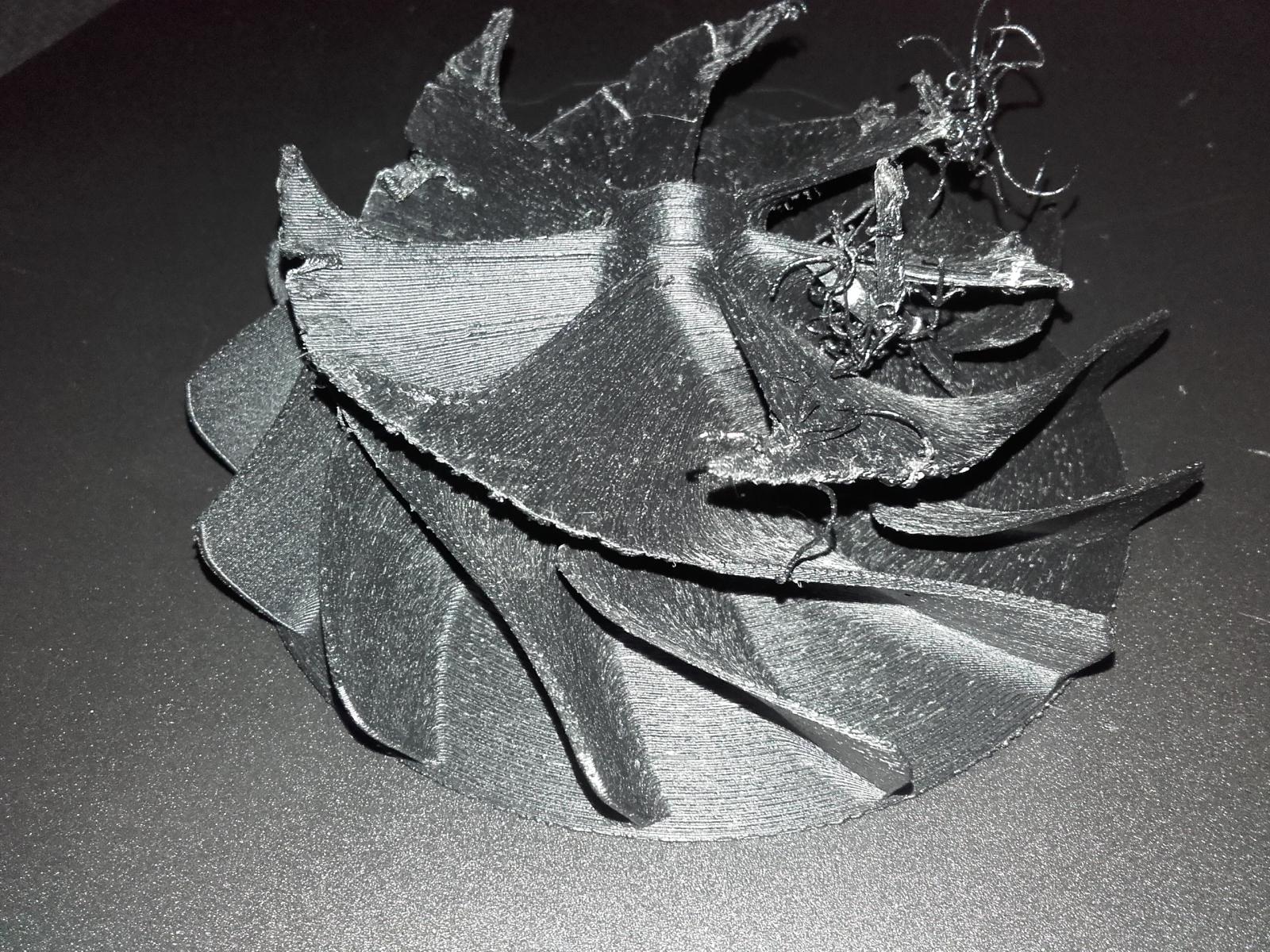

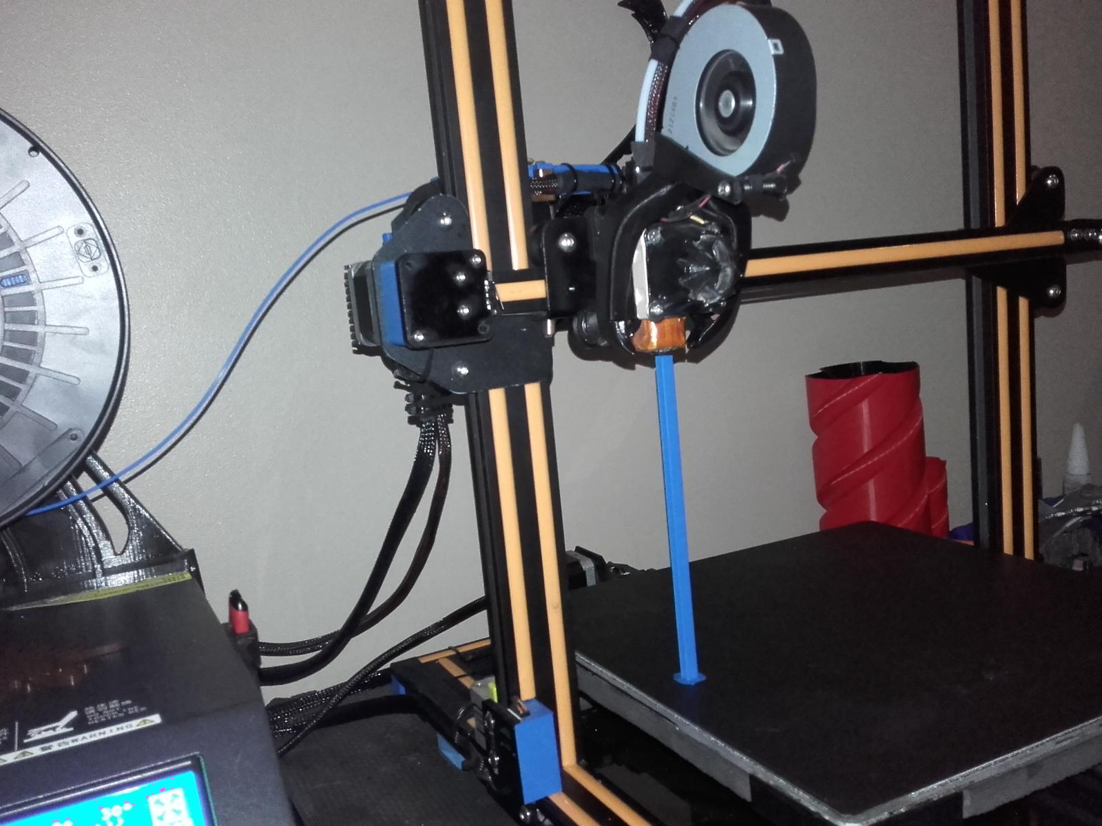

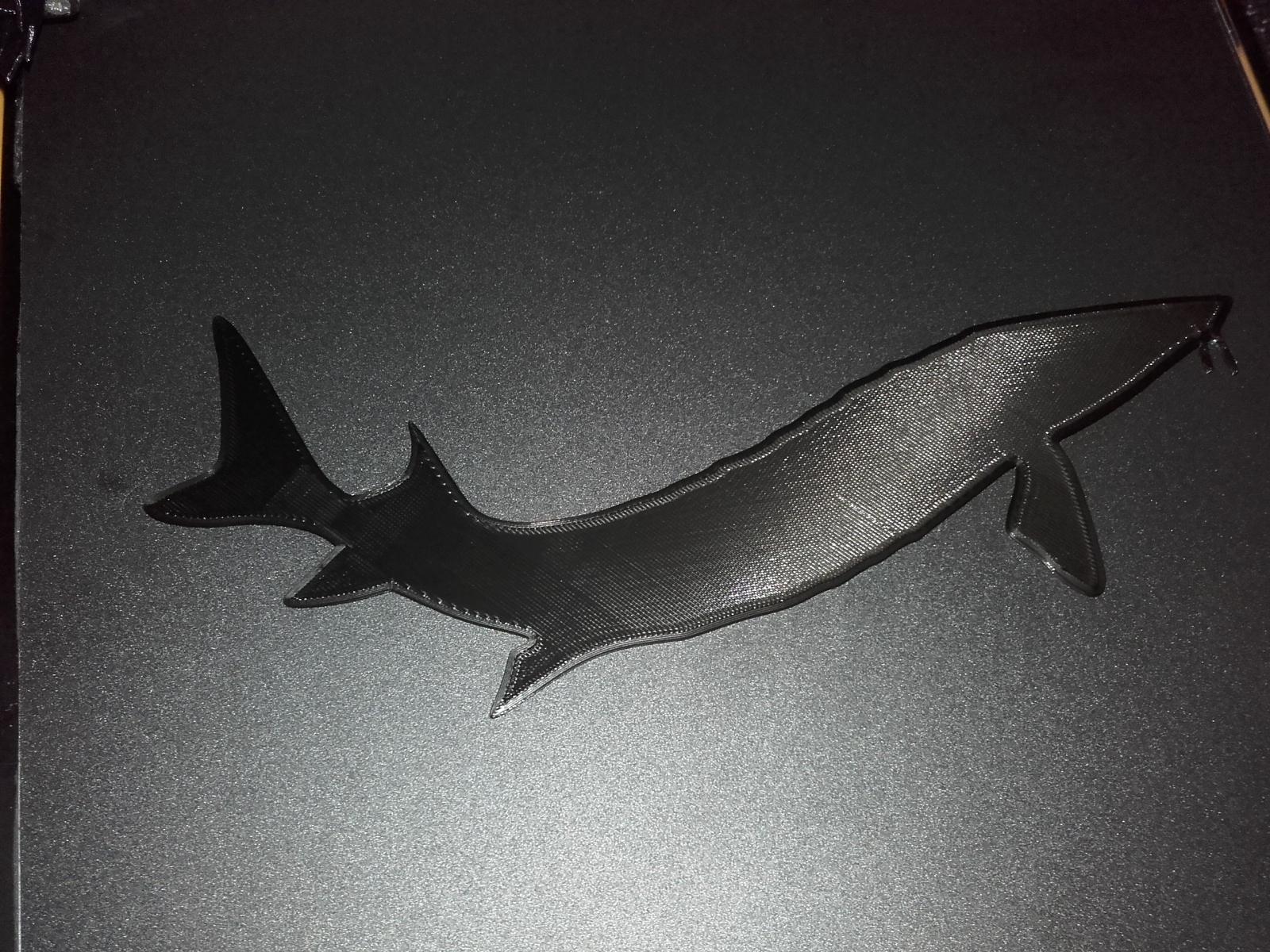

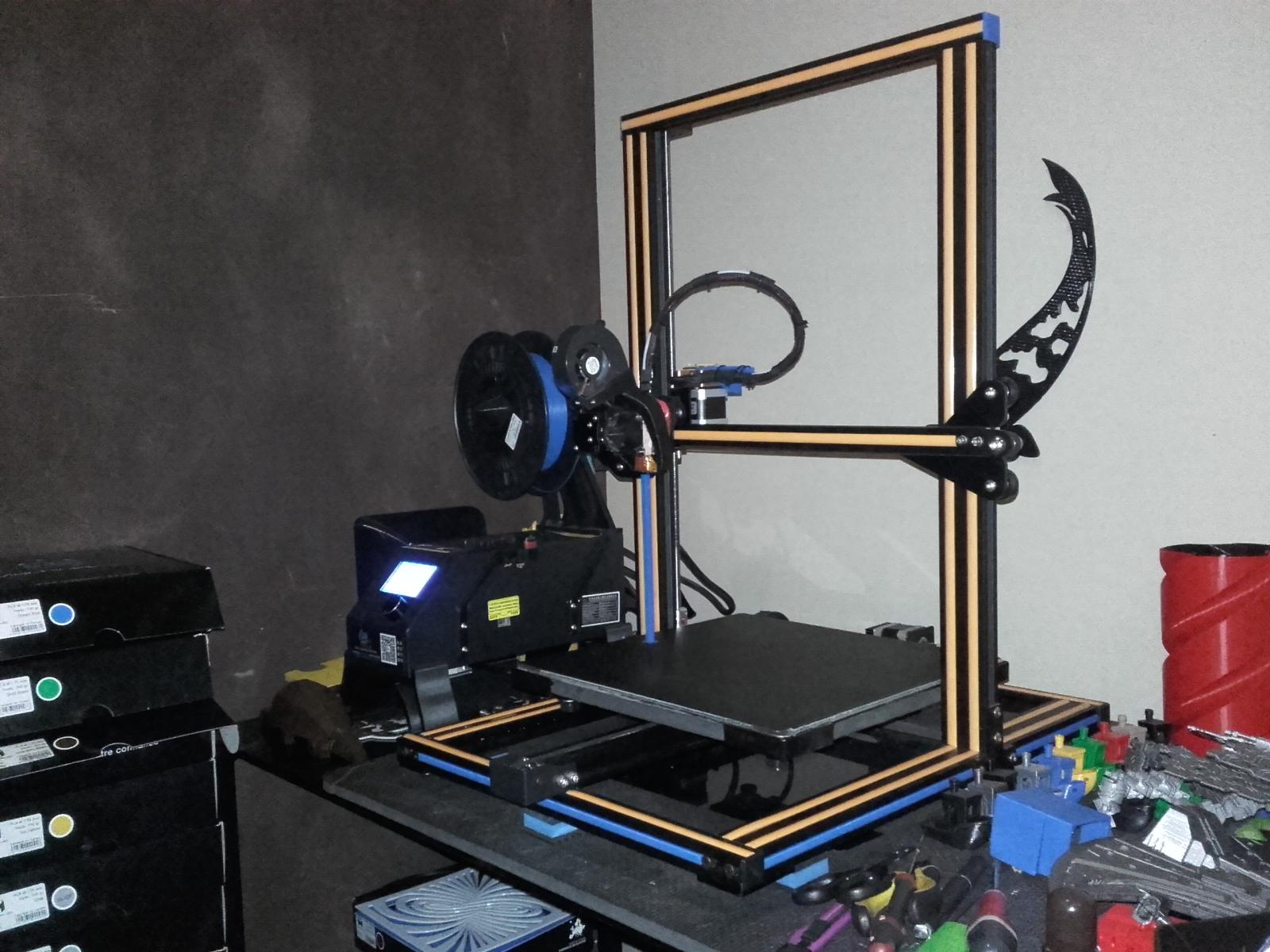

Le 09/09/2017 at 20:25, nicolas65 a dit :

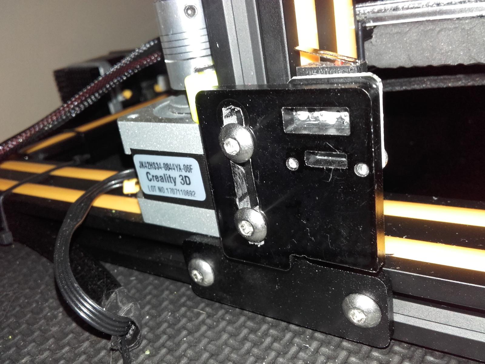

bon ca je m'y attentais , d'ailleurs sur les photos plus haut vous pouvez voir le fin de course z démonté, j'ai du transformer pour avoir un support réglable ! car avec les angles du plateau que j'ai fais très épais + rondelle,  le ressort est entièrement tassé  donc j'ai ajusté le fin de course ^^  pas la peine d'imprimer une modif de thingiverse, 2 coups de dremel et op !
donc après  première couche ^_^
 dernière couche  !
puis après j'ai donc soulevé la plaque aimantée par un angle !   et tordue une peu, j'ai attrapé le nez et gentiment décollé sans outils !!   par contre la flexibilité de la piece imprimée a fait qu'elle ne s'est pas décollée toute seule  forcément 9_9 elle ne fait que 2mm d'epaisseur
