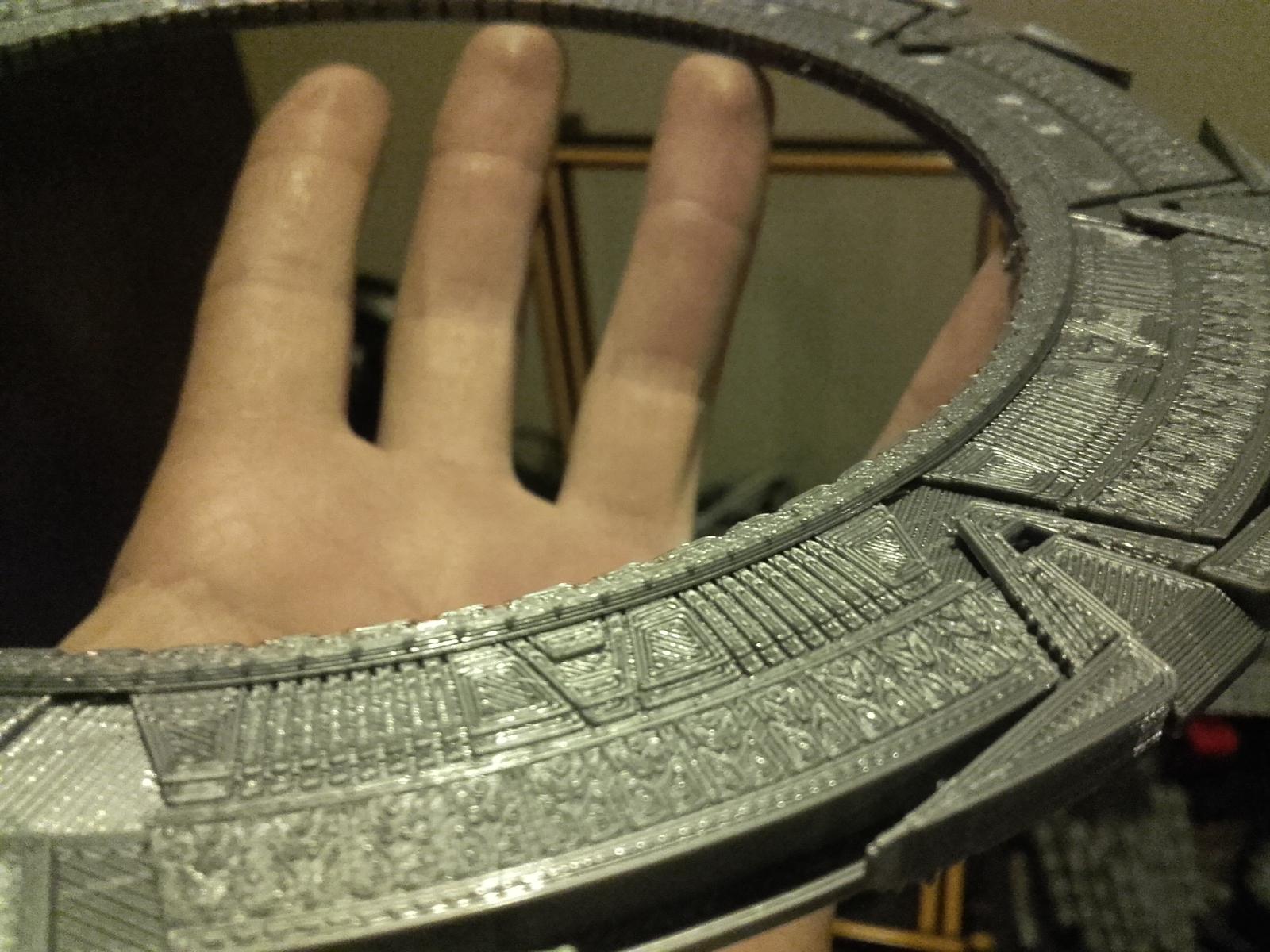

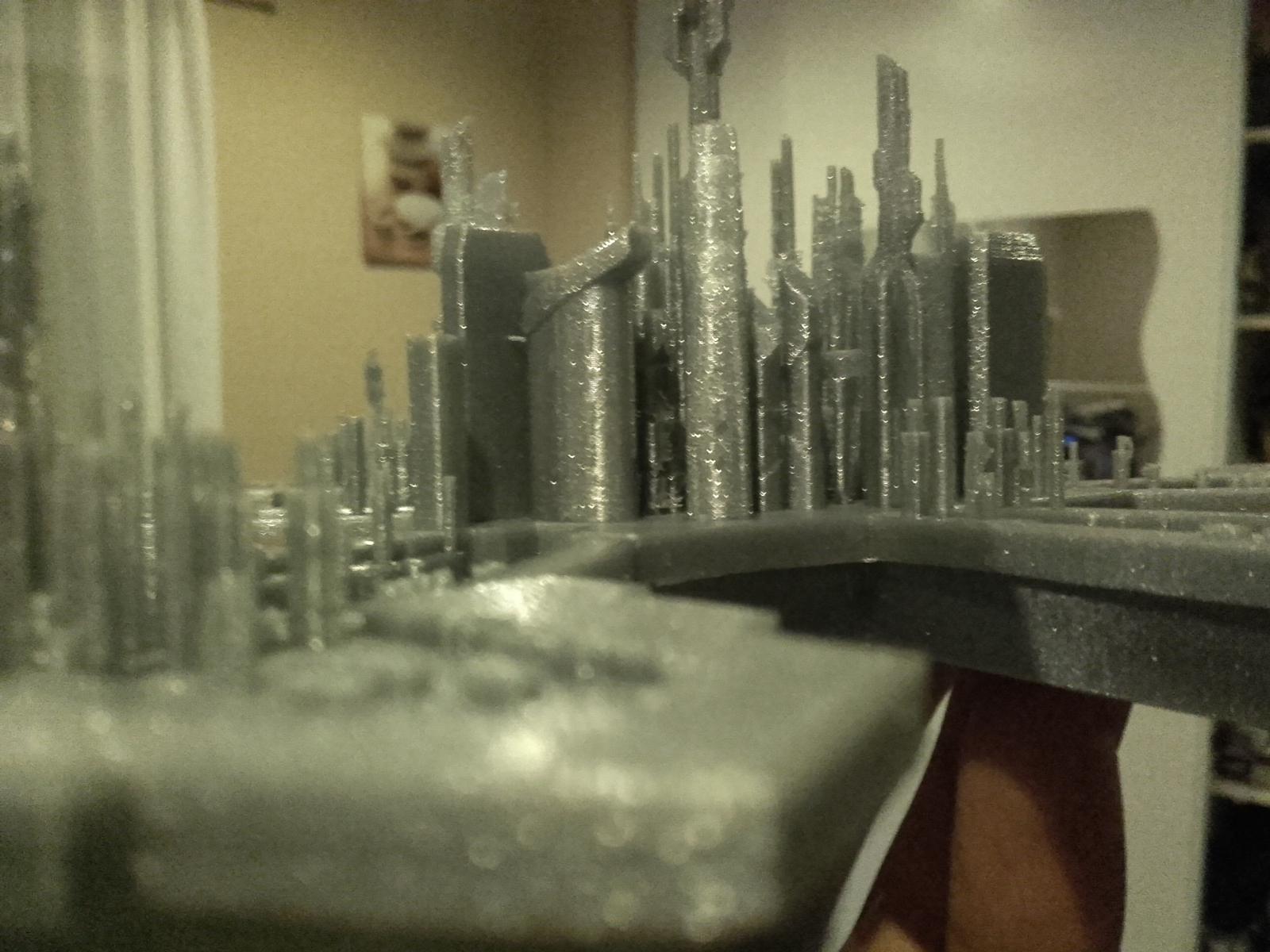

Ouahhh, c'est super beau... Mais bien sur, une mantille en plastoc, ça ne doit pas être trop solide... J'ai du mal à imaginer comment peuvent être coulés les axes. En dessous d 2mm, ça ne peut pas se passer trop bien!
Dans le style articulé sans assemblage, j'ai imprimé plusieurs Fish Fossilz de Thingiverse. et là, ça marche très bien!

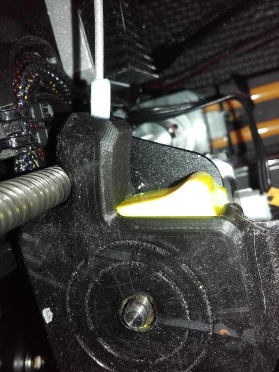

A quoi sert le bidule que le gars installe sur le fil, juste avant le pignon d'entrainement ?
A essuyer, sécher et nettoyer le fil avant son introduction. C'est un logement pour un tout petit bout d'éponge.
Et tu auras remarqué qu'il coupe aussi un petit bout de tube téflon en biseau pour être plus près du pignon de l'extrudeur. C'est un maniaque, ce type-là, mais ça doit être utile, dans certains cas!
c'est mon cas pour le tube teflon, perso je n'utilise pas de filtre, j'en ai imprimé un mais je ne l'utilise pas,
j'avais imprimé il y a un moment,  un couvercle pour mon extrudeur,  le bout de tube en teflon racle une bonne partie des éventuels intrus,   j'ai coupé  en biseau  le tube teflon coté intérieur vers le pignon :$  remarquez le morceau de miroir  avec le chrome et le cuivre sur la piece et les traces pour decoller , c'était à l'époque ou je n'avais pas encore gouté  à un lokbuild ou buildtak 9_9  c'était mes premières impressions ...

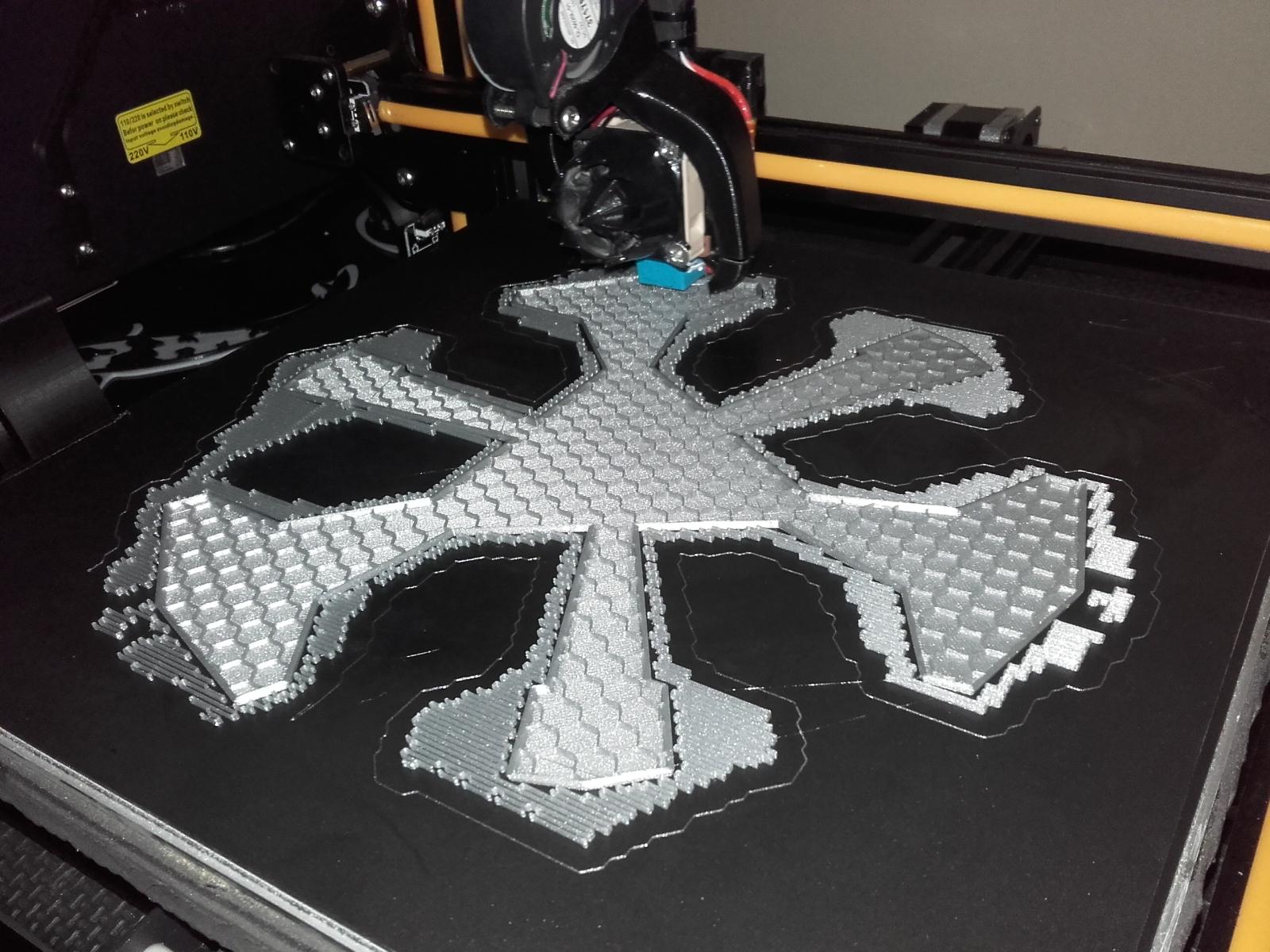

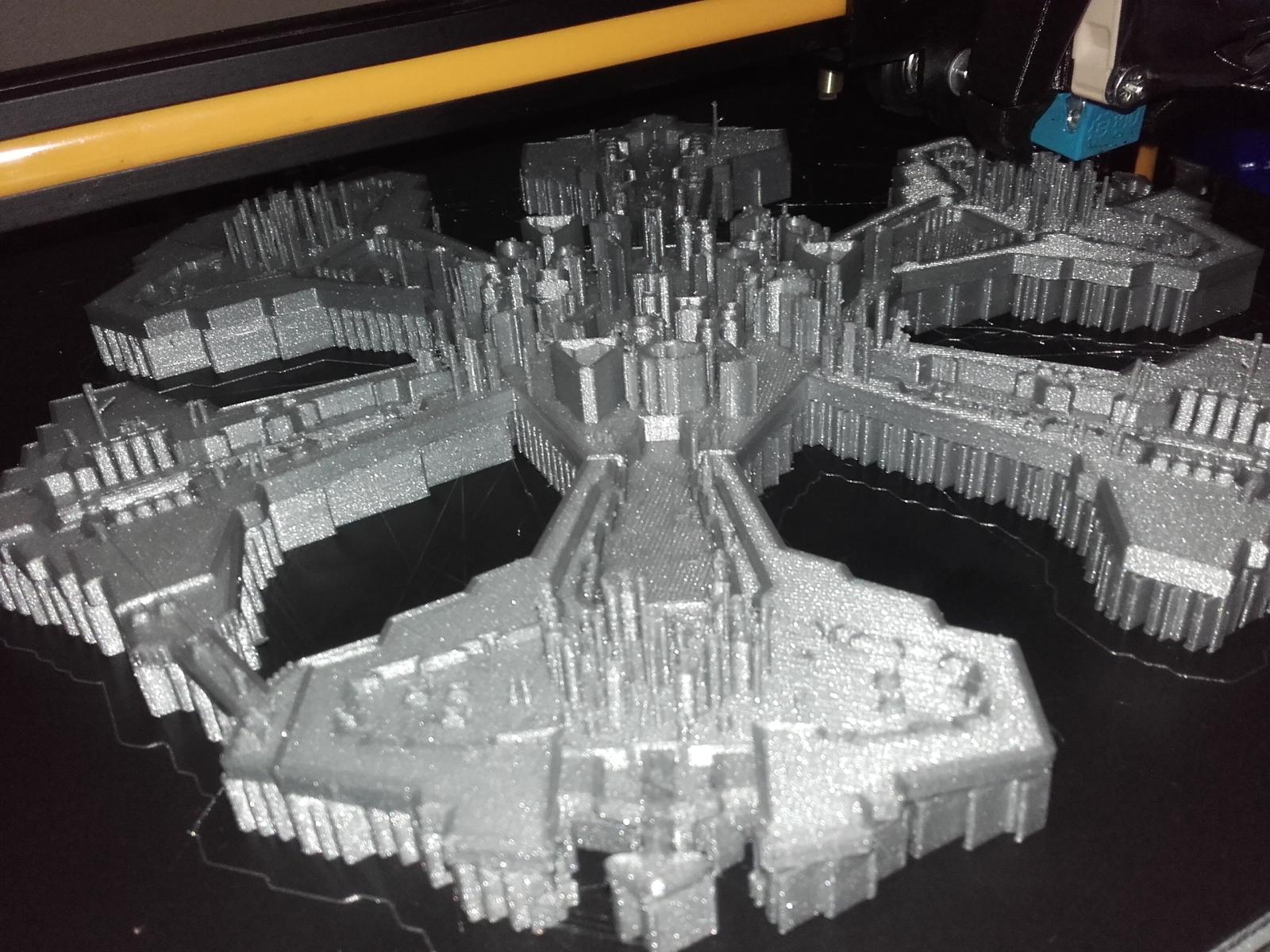

j'ai lancé un print de + de 20h estimées , gros gros mystère sur ce que je suis en train d'imprimer, on ne voit pas du tout ce que c'est xD

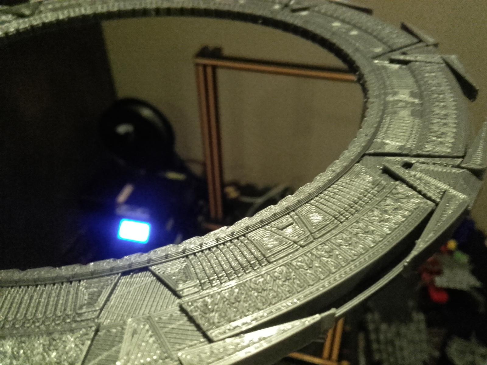

Winter is coming!
On dirait un vaisseau spatial en forme de cristal de glace!
Eh oui, c'est sorti à l'époque ou j'ai décroché de la SF! Enfin, pas vraiment non plus, mais j'ai essayé, et eu beaucoup de mal avec les acteurs et les dialogues, faut dire. Et même les décors, pour un vieux con comme moi qui ai connu de très près l'épopée de toute la promo des Arts Appliqués (Druilhet, Giraud et consorts pour le coup de crayon, Michaël Moorcock pour les récits), ça faisait un peu resucée commerciale. Mais je reconnais qu'ils ont bien copié! Depuis, c'est Spielberg et Besson qui m'ont alimenté, et qui ont renouvelé le style.

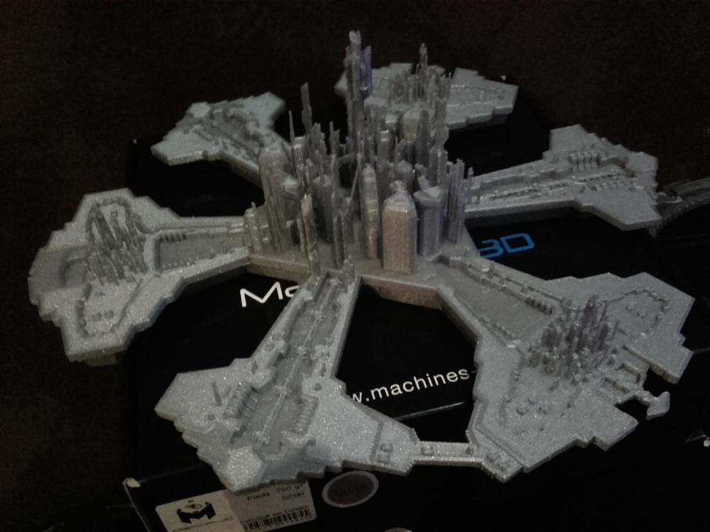

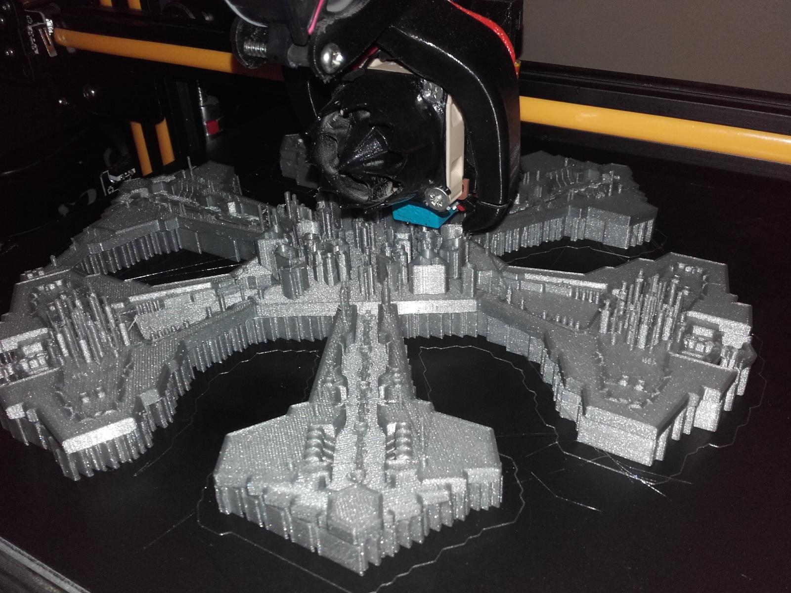

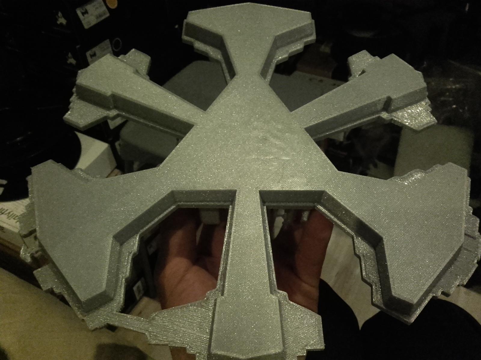

Bon, ceci dit, c'est beau! Tu es toujours sur la buse d'origine, avec des couches en 0.2?

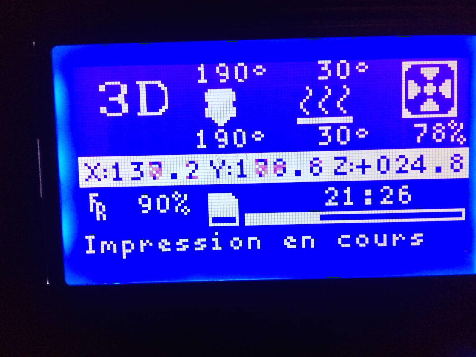

Et je viens de voir que tu as baissé le vitesse à 90%: ça change vraiment quelque chose?
Modifié (le) par rmlc460
il y a 14 minutes, rmlc460 a dit :
il va falloir remédier à ce problème...

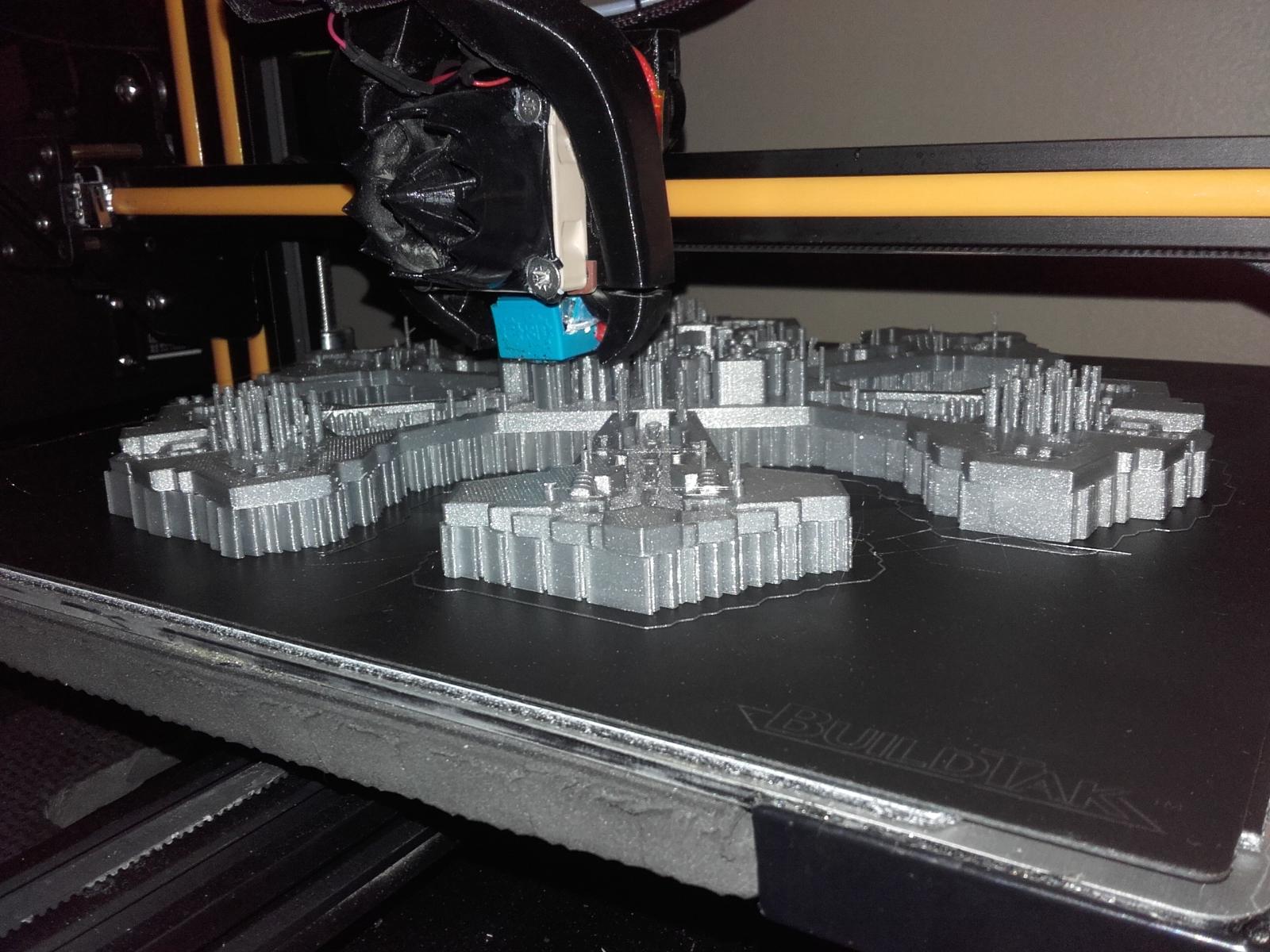

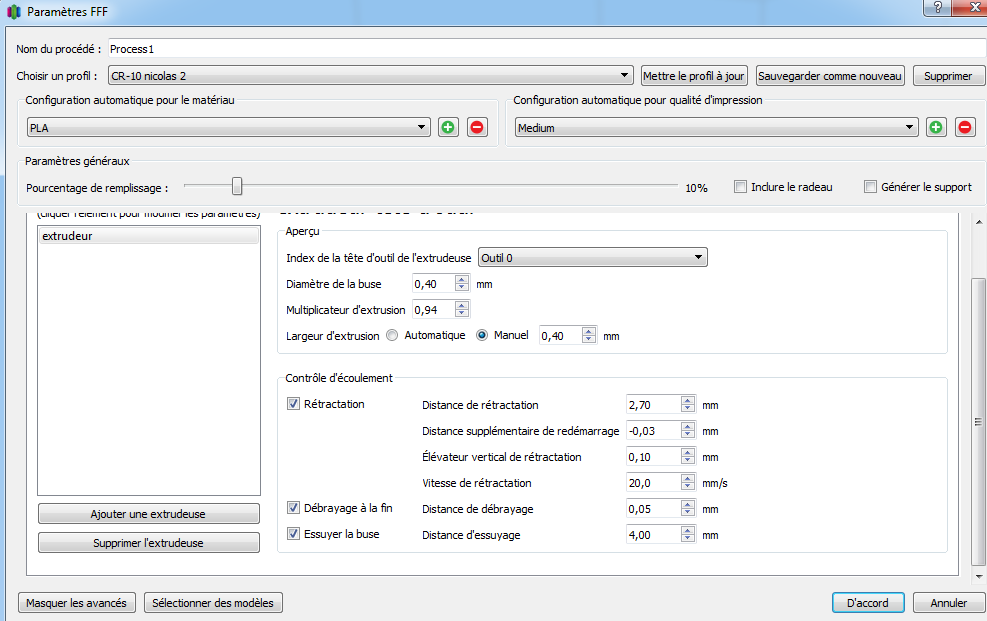

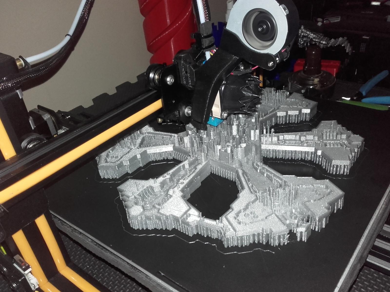

buse en cuivre nickelé 0.4 , couches de 0.2,  comme le chainmail  beaucoup de choses  ne sont que des tiges de 0.4mm, l'éxtrudeur n'arrete pas les retractions ,  j'ai un peu de fils   mais je ne suis jamais arrivé à regler une rétraction parfaite

27 heures. Quelle patience !
Maintenant il te faut fabriquer une vitrine (une cloche) en plexiglass pour protéger cette belle maquette de la casse éventuelle des petits éléments du dessus ainsi que de la poussière qui va inévitablement y trouver refuge.

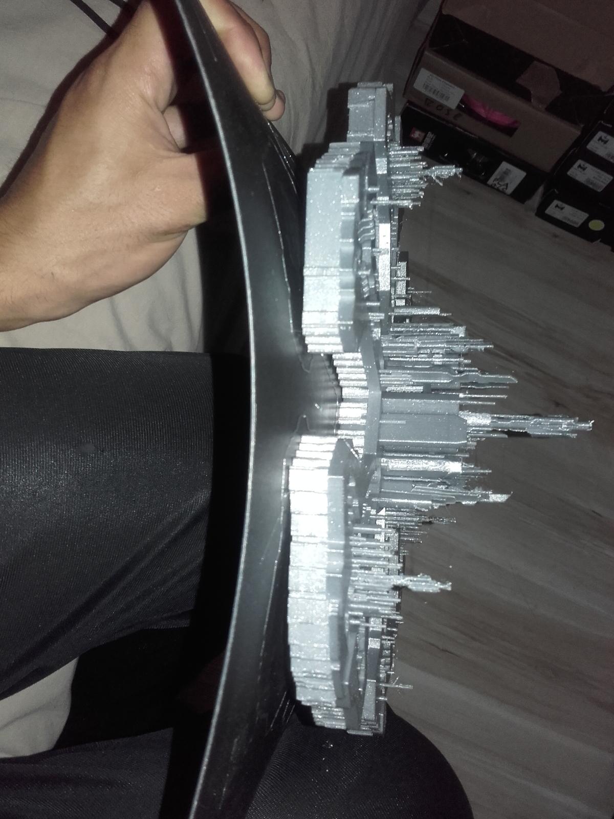

Il y a 10 heures, Shinichi a dit :

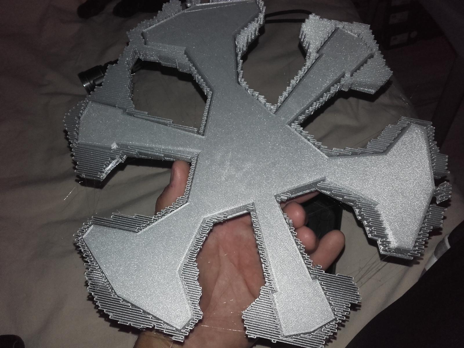

Et ca se decolle comment ca????

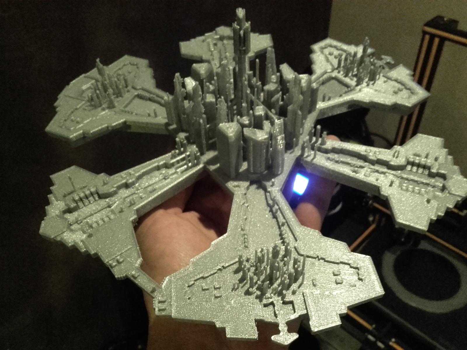

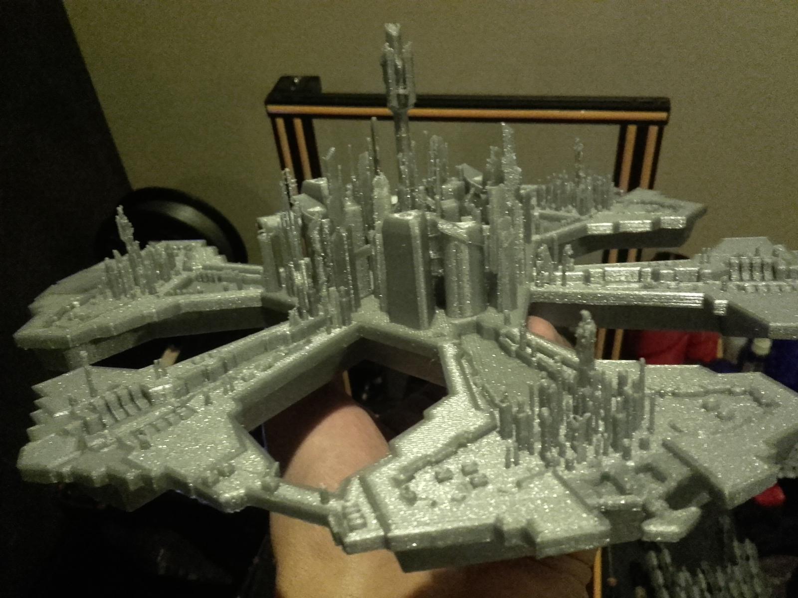

j'ai un flexplate je l'ai donc décollé à la main en 10s sans spatule ou autre ^_^
je viens de lancer l'impression de la face avant :$
tentative de photo tu même point de vue :$ dommage que ce modèle 3d ne soit pas fidèle à la vraie >:(
sinon je suis très content du résultat à chaque fois que mon regard la croise  je bloque dessus :x
pour la porte  je suis étonné des détails  vu que je l'ai imprimée à plat !
c'était une buse de 0.4,  en 0.1 ce doit être redoutable !

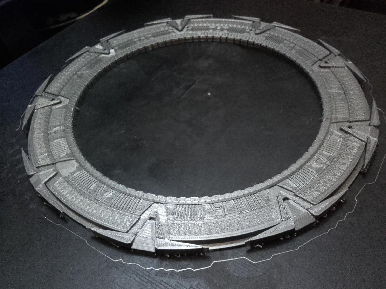

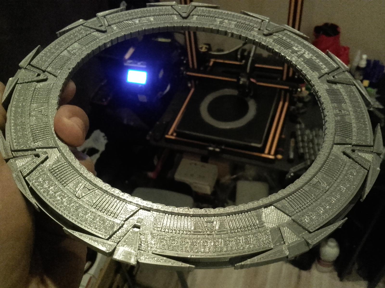

oui très,     j'attrape la plaque, je tord dans un sens, ca decolle presque toute la piece sauf au centre,  puis j'attrape  un bout de la piece pendant que je tord, je tire et ca viens tout seul
par contre ca ne fonctionne donc pas sur les très petites pièces ou  les pièces très fines
pour le buildtak     je met un tout petit peu de laque 3d une fois de  temps en temps mais c'est très rare :/
pour les grosses pièces  je tord le flexplate  en  x et y :$   puis je glisse les doigts sur un coté et le centre viens !
