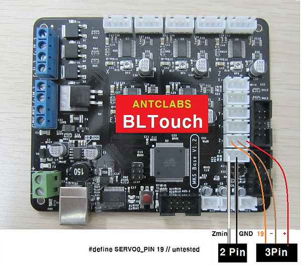

RIPOFE Posté(e) Janvier 9, 2018 Posté(e) Janvier 9, 2018 Le 07/01/2018 at 19:33, RIPOFE a dit : Salut, j'ai branché mon fake avec le marlin de @jagof(marlin 1.1.6)et branchement sur Z+ et Z-. Lorsque j'essaye de faire un home Z depuis octoprint j'ai le message "G28Z interdit". Quelqu'un aurait une idée de la solution ? Personne n'a d'idée ?

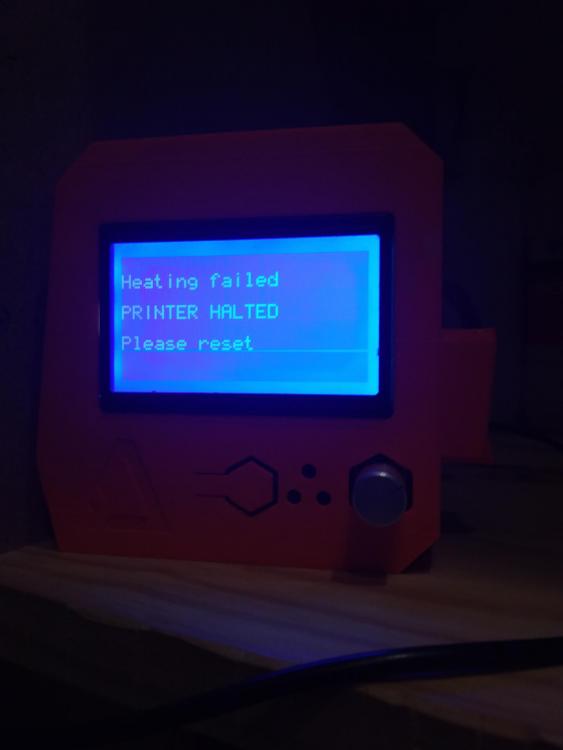

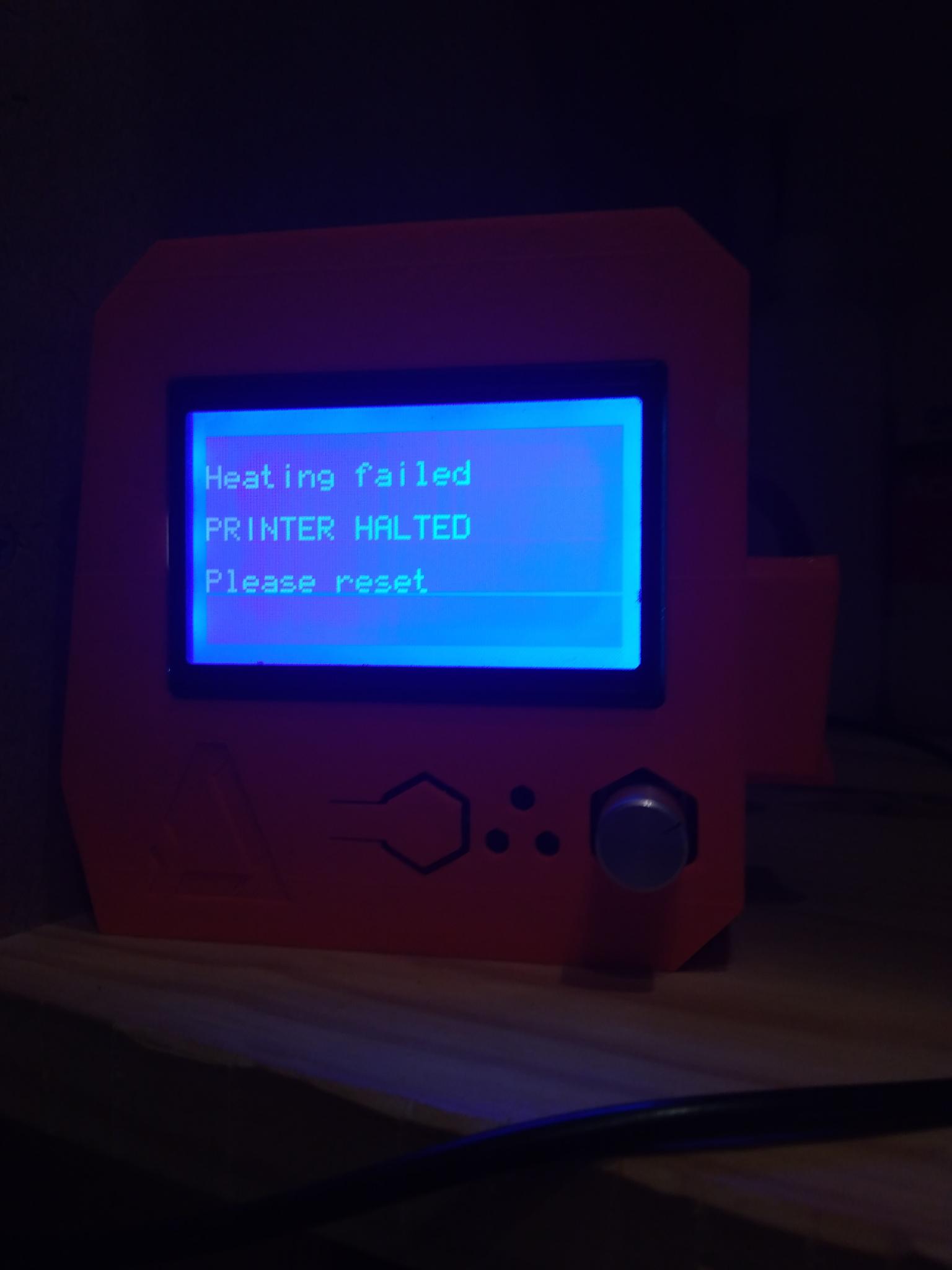

Invité Posté(e) Janvier 10, 2018 Posté(e) Janvier 10, 2018 bonjours alors j'ai encore un pb (décidéman ): -sur mon écran il y a écrit sa -et l'offset ne veut pas se régler: je l'ais dessendu au max (-10) et sa n'a rien changer
Gyverblaster Posté(e) Janvier 10, 2018 Auteur Posté(e) Janvier 10, 2018 5on va prendre les soucis un par un Il y a 1 heure, gogo13 a dit : sur mon écran il y a écrit sa Tant que tu n'active pas la chauffe, tu ne doit pas avoir de soucis de ce genre,on va se focaliser sur l'offset. Tu va bien dans mouvement > décalage Tu réglé l'offset Tu valide Tu enregistre avec sauver config (appuis long, au moins 3 bip) A ce stade, éteints ton imprimante Redémarre, contrôler >mouvement Est ce que la valeur du decallage est celle que tu as saisi?
Gyverblaster Posté(e) Janvier 10, 2018 Auteur Posté(e) Janvier 10, 2018 Il y a 22 heures, RIPOFE a dit : Personne n'a d'idée ? Regarde dans la config de ton imprimante sur octoprint, t'as du merder quelque part.... Tant que tu y es, telecharge le plug in bl touch
Invité Posté(e) Janvier 10, 2018 Posté(e) Janvier 10, 2018 (modifié) il y a 22 minutes, Gyverblaster a dit : Est ce que la valeur du decallage est celle que tu as saisi? oui j'ai bien la valeur je vais dans Control>mouvement>offset Z et la j'entre la valeur je redemande et la valeur reste la même comme tu le sais j'ai le firmware 1.1.5 servo de jagof et pour teste l'offset je fais un autohome Modifié (le) Janvier 10, 2018 par Invité
Gyverblaster Posté(e) Janvier 10, 2018 Auteur Posté(e) Janvier 10, 2018 il y a 16 minutes, gogo13 a dit : oui j'ai bien la valeur je vais dans Control>mouvement>offset Z et la j'entre la valeur je redemande et la valeur reste la même comme tu le sais j'ai le firmware 1.1.5 servo de jagof et pour teste l'offset je fais un autohome Auto home, ça ne suffit pas... balance un g29
RIPOFE Posté(e) Janvier 10, 2018 Posté(e) Janvier 10, 2018 il y a 58 minutes, Gyverblaster a dit : Regarde dans la config de ton imprimante sur octoprint, t'as du merder quelque part.... Tant que tu y es, telecharge le plug in bl touch Merci je connaissais pas l'existence de ce plug-in. Par contre ça ne regle pas mon problème. Pour être sur, c'est bien ce branchement que je dois faire ?
Gyverblaster Posté(e) Janvier 10, 2018 Auteur Posté(e) Janvier 10, 2018 il y a 16 minutes, RIPOFE a dit : Merci je connaissais pas l'existence de ce plug-in. Par contre ça ne regle pas mon problème. Pour être sur, c'est bien ce branchement que je dois faire ? C'est cela, et en respectant les bonne couleurs de fil... (sinon Jagof va encore se fourre de moi pour les déboires que J'ai eu au début de l'aventure...... lol)
Invité Posté(e) Janvier 10, 2018 Posté(e) Janvier 10, 2018 il y a 52 minutes, Gyverblaster a dit : Auto home, ça ne suffit pas... balance un g29 mais G29 c'est pour faire un autoleveling?????
jagof Posté(e) Janvier 10, 2018 Posté(e) Janvier 10, 2018 il y a une heure, gogo13 a dit : oui j'ai bien la valeur je vais dans Control>mouvement>offset Z et la j'entre la valeur je redemande et la valeur reste la même comme tu le sais j'ai le firmware 1.1.5 servo de jagof et pour teste l'offset je fais un autohome Surtout ne pas oublier de sauvegardé ! Il y a 3 heures, gogo13 a dit : bonjours alors j'ai encore un pb (décidéman ): -sur mon écran il y a écrit sa -et l'offset ne veut pas se régler: je l'ais dessendu au max (-10) et sa n'a rien changer Tu as un Hotbed ?

jagof Posté(e) Janvier 10, 2018 Posté(e) Janvier 10, 2018 il y a 10 minutes, gogo13 a dit : mais G29 c'est pour faire un autoleveling????? Utilise Cura by dagoma et imprime un cube . C'est le mode sans échec pour tester un Bltouch nouvellement installer
Invité Posté(e) Janvier 10, 2018 Posté(e) Janvier 10, 2018 nn je n'est pas de hotbed je ne comprent pas pk faire un auto leveling y faudra que je teste avec cura by dago
Gyverblaster Posté(e) Janvier 10, 2018 Auteur Posté(e) Janvier 10, 2018 il y a 4 minutes, jagof a dit : Utilise Cura by dagoma et imprime un cube . C'est le mode sans échec pour tester un Bltouch nouvellement installer C'est pas parce que tu roule à gauche avec ton truc made in england que tout le monde doit faire pareil! Lol S'il veut imprimé un oeuf, ça marche aussi.... Certes, c'est plus dur à contrôler.. . Mais c'est bon l'oeuf dur! Bon allez.... je crois qu'il est temps d'aller me coucher.... 1
jagof Posté(e) Janvier 10, 2018 Posté(e) Janvier 10, 2018 il y a 4 minutes, gogo13 a dit : nn je n'est pas de hotbed je ne comprent pas pk faire un auto leveling y faudra que je teste avec cura by dago Tu doit donc modifier le Marlin , il est prevu avec un hotbed . va dans Configuartion.h et change ceci : #define TEMP_SENSOR_0 5 #define TEMP_SENSOR_1 0 #define TEMP_SENSOR_2 0 #define TEMP_SENSOR_3 0 #define TEMP_SENSOR_4 0 #define TEMP_SENSOR_BED 1 par ceci : #define TEMP_SENSOR_0 5 #define TEMP_SENSOR_1 0 #define TEMP_SENSOR_2 0 #define TEMP_SENSOR_3 0 #define TEMP_SENSOR_4 0 #define TEMP_SENSOR_BED 0 Il faut recompiler et reflash la carte .
