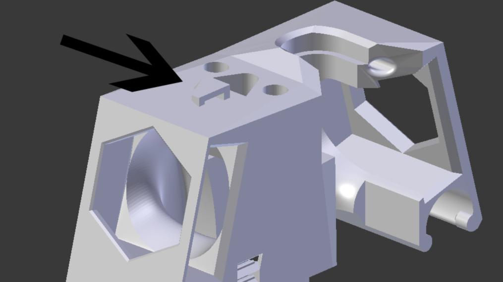

J'ai modifier la tête pour supprimer le tendeur de la courroie qui nécessite une vis M3 supplémentaire !
Fichiers STL et OBJ dans l'archive.
TeteImpression_Beta.2.0.zip
Pour le montage c'est simple, mettre la courroie en premier dans les crans inférieurs, faire le tour de la poulie cranté coté moteur, puis dans la poulie folle à l'opposé.
En suite glisser la courroie dans l'orifice. La saisir de l'autre coté puis la tendre et la bloquer dans les crans supérieurs.
Mettre en place le BL Touch en commençant par faire passer les câbles. Mettre le cache et visser le tout avec la visserie fournie avec votre BL Touch !
Migrer le reste de votre ancienne tête (ventilateurs, tête d'impression, etc...) !
Modifier la configuration du marlin comme dans mon précédent message, téléverser et ENJOY !
J'envisage de modifier la fixation des roulements pour supprimer le petit balancier de la tête quand elle se déplace... Ce qui peut générer de temps en temps des stries disgracieuses sur l'axe Y ^_^

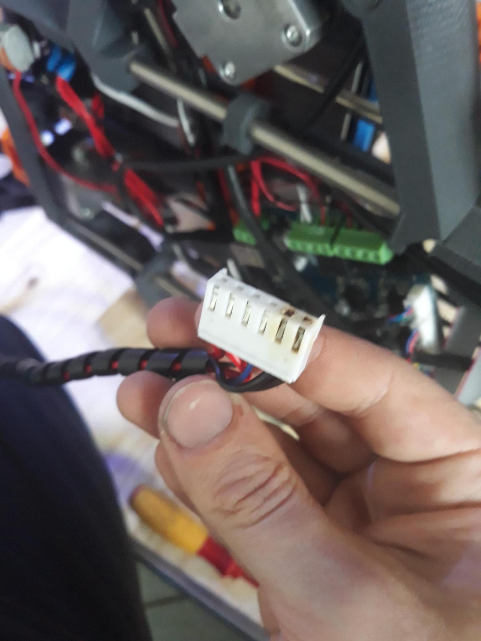

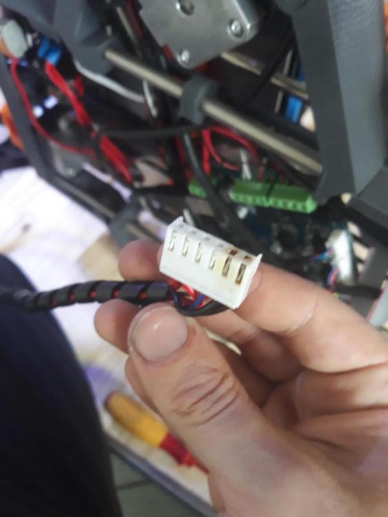

Salut,
Je sais pas si ça a un rapport avec notre problème mais je viens de tomber là-dessus
C'est la connexion de mon plateau chauffant
Modifié (le) par FAXE
Ca ne vient certainement pas de là, mais tes cables d'alimentation pour le plateau sont fins, c'est pour ça qu'ils ont chauffé à ce point.
On dirait un court circuit non ?

Bravo, c'est du bon boulot
Ce connecteur est surement pas prévu pour faire passer 20A . Normale que sa chauffe et crame .   Pour moi un plateau chauffant , c'est en  2.5mm²
Ok je vais faire la modif

C'est le connecteur que tu branches sur la carte ? Si oui, à mon avis, tu as du te tromper quelque part ! Le seul connecteur 6 broches qu'il y a sur la carte MKS 1.0 est le connecteur pour les sondes de températures ! Je ne vois pas ce qui ferait chauffer ces fils.
C'est le connecteur que je branche sur le plateau.
Je pense que je vais le retirer et directement souder mes fils sur les pins du bed
il y a 1 minute, FAXE a dit :
N'hésite pas sûr l'etein et securise avec de la gaine thermo retractable. Au moins un fil sur 2..... attention tout de même à la section de ton fil, comme le dit Jagof.

Merci !
J'ai ajouté un petit élément sur le haut de la tête pour bloquer le morceau de la courroie qui dépasse.
J'hésite à présent à ajouter un autre élément en haut pour fixer les câbles vers l'arrière de la tête.

Prévois peut être plutôt de quoi y fixe je chaîne pour passer les câbles.. ..

Bonsoir, @Skaarian,
La première version que tu as partagée reçois mon BLTouch smart sans souci, il doit avoir les mêmes dimensions que ton 3d Touch.
J'ai eu un peu de difficultés avec les parois ultra fines du conduit de refroidissement de la buse (j'imprime avec une buse de 0.6mm)
j'ai merdoyé avec des options  que je n'utilise pas tous les jours dans cura qui m'ont comblées le trou du tendeur de courroie.
Ta Beta.2.0 tombe à pic, j’hésitais à bricoler l'impression ou à la recommencer.
J'ai hâte de l'utiliser.
A nouveau merci.
