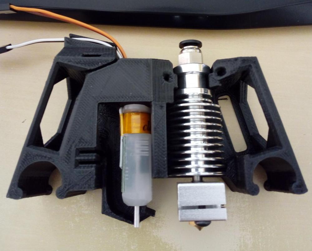

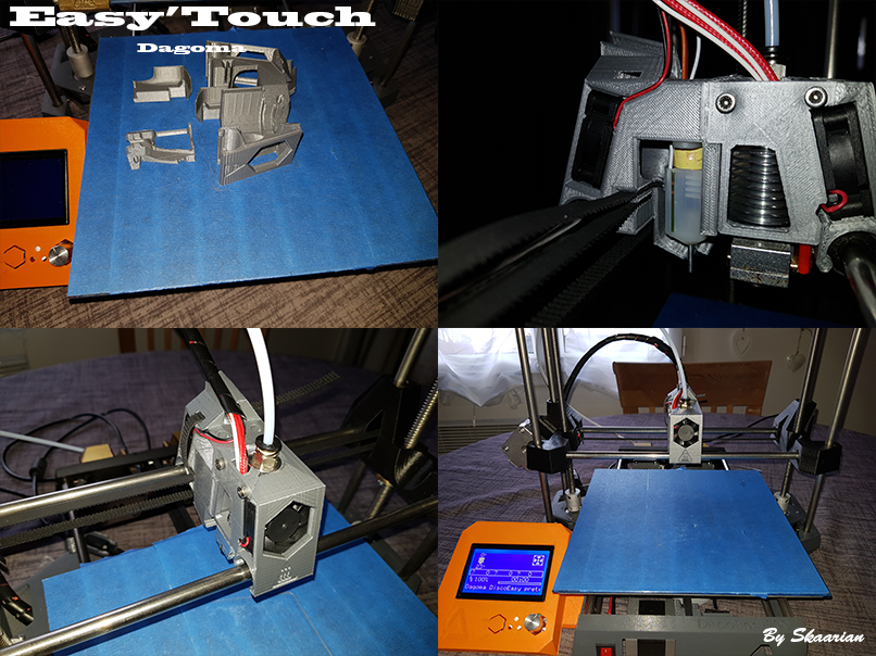

Voilà, j'ai fine la modélisation de la tête ! Avec passe câbles... ^_^ Je l'ai appelé la tête "Easy'Touch" xD Merci a r2d2 pour ses tests et ses idées pertinentes !!
Fichiers STL : TeteEasyTouch_V.1.0.Build.31.zip
Notice de montage : Notice de montage _ Tête Easy'Touch.pdf
Modifié (le) par Skaarian
  • Merci ! 4

Il y a 16 heures, Skaarian a dit :
D'apres les différentes vues où il y a l'écran il n'y a pas le nombre de couches, tu utilises quel Martin ?

il y a 49 minutes, DPE a dit :
La version rev1 de jagof je crois. J'avais pas vue qu'il y avait un fichier pour afficher le nombre de couche. Il y a trop de poste sur le sujet lol.
Il faudrait en refaire un propre un jour.
il y a 45 minutes, jagof a dit :
C'est  vraiment du superbe travaille !  Quelle intégration ! Félicitation ! :D  IMG_20180401_152058.thumb.jpg.b5f4cf4888a9824d3ef7ef34570631bb.jpg
Merci. J'espère que la ventilation te conviendra. Contrairement à la tête dagoma d'origine le flux d'air ne fait pas chemin inverse (on le sent quand on met la main derrière le ventilateur ). Il est bien canalisé et vient frapper en dessous de la buse (teste avec de la fumée de cigarette lol).

Top! je viens d'installer la tete sur la disco. c'est parfait!
Si jamais tu t'ennuis..... et que tu peux encore bricoler pour y mettre une 2eme E3D V6....
Je suis preneur
