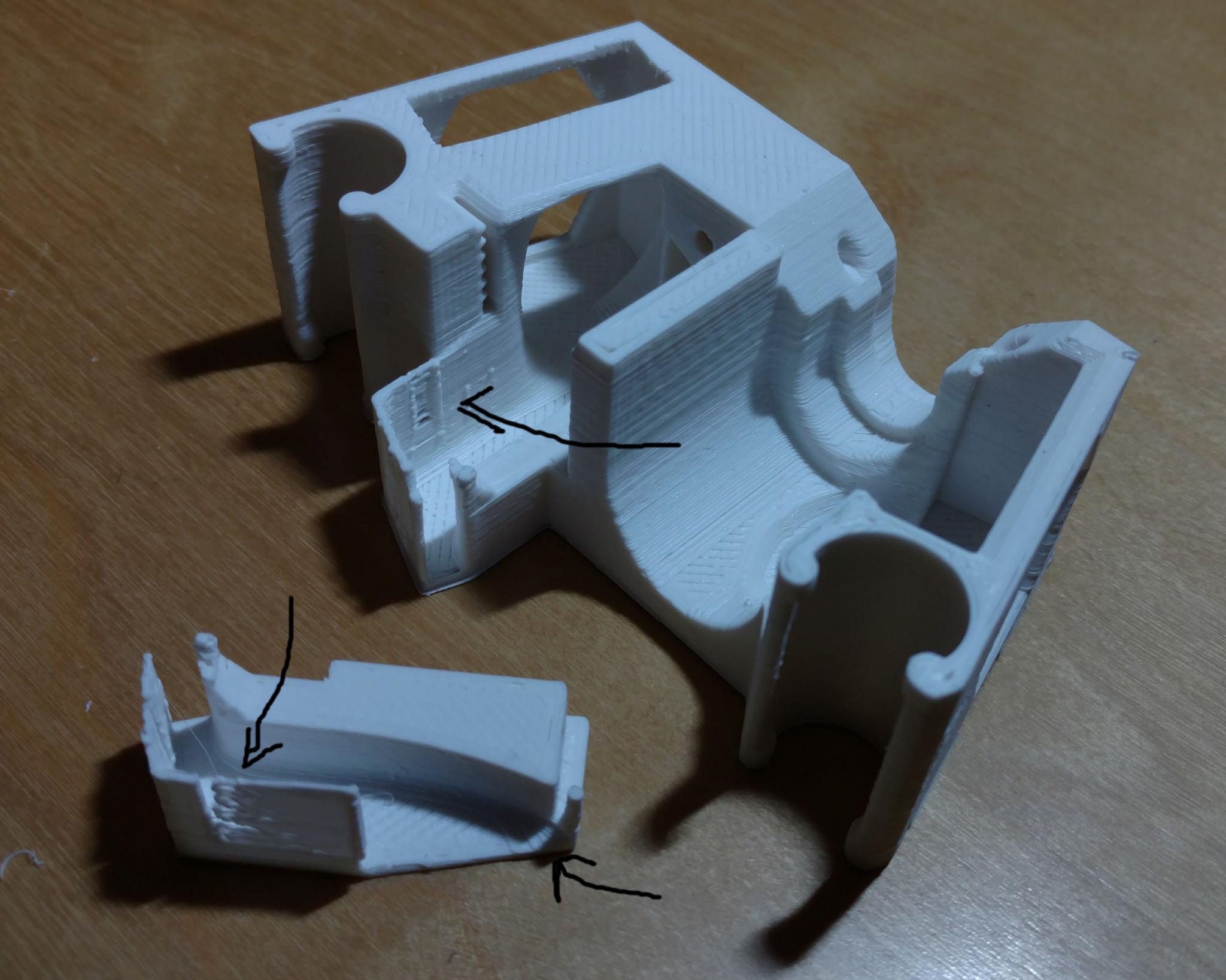

Skaarian Posté(e) Mars 28, 2018 Posté(e) Mars 28, 2018 (modifié) Il y a 1 heure, r2d2 a dit : Bonsoir, @Skaarian, La première version que tu as partagée reçois mon BLTouch smart sans souci, il doit avoir les mêmes dimensions que ton 3d Touch. J'ai eu un peu de difficultés avec les parois ultra fines du conduit de refroidissement de la buse (j'imprime avec une buse de 0.6mm) j'ai merdoyé avec des options que je n'utilise pas tous les jours dans cura qui m'ont comblées le trou du tendeur de courroie. Ta Beta.2.0 tombe à pic, j’hésitais à bricoler l'impression ou à la recommencer. J'ai hâte de l'utiliser. A nouveau merci. J'avoue que j'ai développer sur la base d'une buse en 0.4, j'ai volontairement affiné la paroi pour maximiser le flux. Je peux essayer d'épaissir celle-ci à 0.6 si tu veux. Mais quelque chose me dit qu'en modifiant la pondération sans toucher aux cotes ça devrait aller. Aussi non tu n'aurais pas pus imprimer le reste de la paroi fine. Je vais regarder si il y a pas une double face ou un Ngon à cette endroit Modifié (le) Mars 28, 2018 par Skaarian

Skaarian Posté(e) Mars 29, 2018 Posté(e) Mars 29, 2018 Le 28/03/2018 at 21:13, r2d2 a dit : Bonsoir, @Skaarian, La première version que tu as partagée reçois mon BLTouch smart sans souci, il doit avoir les mêmes dimensions que ton 3d Touch. J'ai eu un peu de difficultés avec les parois ultra fines du conduit de refroidissement de la buse (j'imprime avec une buse de 0.6mm) j'ai merdoyé avec des options que je n'utilise pas tous les jours dans cura qui m'ont comblées le trou du tendeur de courroie. Ta Beta.2.0 tombe à pic, j’hésitais à bricoler l'impression ou à la recommencer. J'ai hâte de l'utiliser. A nouveau merci. Voici une nouvelle version (Bêta 2.4) : TeteImpression_Beta.2.4.zip - Parois sont moins fines. - Fixe cable arrière. - Passage pour bloquer le bout de la courroie qui dépasse. J'ai pas tester ! Mais je pense que c'est bon. Si tu valides et moi aussi ça sera la version 1.0
r2d2 Posté(e) Mars 29, 2018 Posté(e) Mars 29, 2018 il y a 19 minutes, Skaarian a dit : Voici une nouvelle version (Bêta 2.4) : TeteImpression_Beta.2.4.zip - Parois sont moins fines. - Fixe cable arrière. - Passage pour bloquer le bout de la courroie qui dépasse. J'ai pas tester ! Mais je pense que c'est bon. Si tu valides et moi aussi ça sera la version 1.0 J'essaie et te fait un retour dés-que possible
