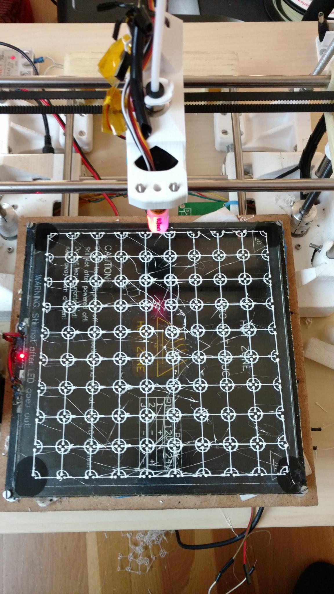

Steam Posté(e) Mars 26, 2018 Posté(e) Mars 26, 2018 (modifié) Bonjour à tous, le MKS >1.3 , je pense, doit s'afficher parce que c'est ce qui est écrit dans "#define MOTHERBOARD BOARD_MKS_13" dans configuration.h. J'ai continué un peu mes recherches : - Mes bibliothèques dans l'IDE Arduino n'étant pas à jour, j'ai les ai mises à jour et j'ai téléversé le programme : Toujours le même résultat. - J'ai remplacé ma carte MKS 1.0 par la MKS 1.5 que j'avais acheté il y a quelques temps et là ... patatras , impossible de téléverser le programme, le port USB est grisé dans l'IDE Arduino ! Bien sûr, j'avais tout débranché et rebranché sur la nouvelle carte avec remplacement du connecteur pour les sondes ( de 1x 6 sur MKS 1.0 et 3 x 2 sur MKS 1.5). Il va falloir que je bricole un truc si je veux remettre la carte MKS 1.0 ... En attendant, je vais essayer de charger le Bootloader dans la MKS 1.5, il y a un tuto dans la rubrique Arduino, mais là aussi il y a des bricolages de fils à faire ... Si quelqu'un connait un truc simple et rapide pour repérer les fils et câbles, je suis preneur, car je devrais certainement tout débrancher pour effectuer la manip. J'ai bien une imprimante d'étiquettes autocollante, mais cela ne tient pas sur des fils ou câbles... Un conseil donc : Pour ceux qui achète une carte, téléverser le programme avant de monter et de brancher la carte sur la machine (déjà que là où elle est placée ...) Steam Modifié (le) Mars 26, 2018 par Steam ajout conseil

Steam Posté(e) Mars 27, 2018 Posté(e) Mars 27, 2018 Juste pour info, j'ai fait le test avec une carte MKS 1.5 et ... toujours le même problème ! Je m'adresse au spécialistes, mes moteurs Z font un drôle de bruit, notamment lors de la vitesse lente pour le "double touch" de la palpation. Ces moteurs sont également extrêmement chauds je trouve. Je pense qu'il faut régler les pololus, mais qu'elle est la procédure et les valeurs ? Je pense que cela ne doit pas être aisé à faire vu le situation de la carte et surtout s'il faut faire tourner les moteur pour le réglages. Merci d'avance. J'ai également constaté avec cette carte que lorsque je faisais un arrêt impression, la tête bougeait encore de 5 à 7 cm après l'arrêt, ce que je n'avais pas avec la carte MKS 1.0, peut être 2 -3 de déplacement avec cette dernière après arrêt impression. Pour faire une petite synthèse personnelle au sujet du problème de la couche plus écrasée d'un côté que de l'autre, cause du problème : - BLTouch : non - Carte MKS 1.0 : non - Marlin : non je ne pense pas puisque cela fonctionne chez la grande majorité d'entre nous. Il faudrait faire le test en utilisant le D11 d'une carte MKS 1.5 Prochain test, changer les chariots et la tête, pour ne plus avoir le jeu latéral et vertical des barres X. Steam
Djdirtboy Posté(e) Mars 27, 2018 Posté(e) Mars 27, 2018 Petit Résumé de ma courte nuit et matinée. Merci à @jagof pour la carte v1.5 qui m'a permis de tester encore d'autres chose /!\ Penser à imprimer des connecteur JST 2pin pour les sondes AVANT de démonter tout J'ai donc pu tester: Carte v1.5=>non Version du compilateur et des bibliothèques=>non (firmware injecter par Jagof lui-même) Rest complet de la carte (M502 puis M500 pour recharger la config )=>non Moteur gauche inversé avec le droit=>non Palpation unique=>non@Steam Je ne suis pas aussi catégorique pour le marlin. Vu que cela fonctionne bien avec l'inductif ou sans g29, je pense que l'on peut exclure la cause mécanique. Pour les chariots c'est l'ultime piste mécanique à creuser, mais de mon côté je n'ai aucun jeu dans les tiges. Je commence sérieusement à consulter un marabou, il y en a un qui guérit le cancer par téléphone près de chez moi.
FAXE Posté(e) Mars 27, 2018 Posté(e) Mars 27, 2018 C'est clair que ça devient de moins en moins clair cette affaire... Bon ça vient pas du BLtouch, ça vient pas de la carte. Du côté de la mécanique il y a peu de chance mais ça reste à tester. Petite question : Comment est connecté votre rallonge et votre BLtouch ?
Djdirtboy Posté(e) Mars 27, 2018 Posté(e) Mars 27, 2018 La ralonge est un cable RJ45 dont j'ai retiré 3 conducteurs
FAXE Posté(e) Mars 27, 2018 Posté(e) Mars 27, 2018 Et au niveau de la connexion ? C'est un connecteur fiable ??
Djdirtboy Posté(e) Mars 27, 2018 Posté(e) Mars 27, 2018 Connecteur JST 3pins coté carte et les connecteurs Dupont livrés avec le BL et les connecteurs sont soudés sur le cable.
