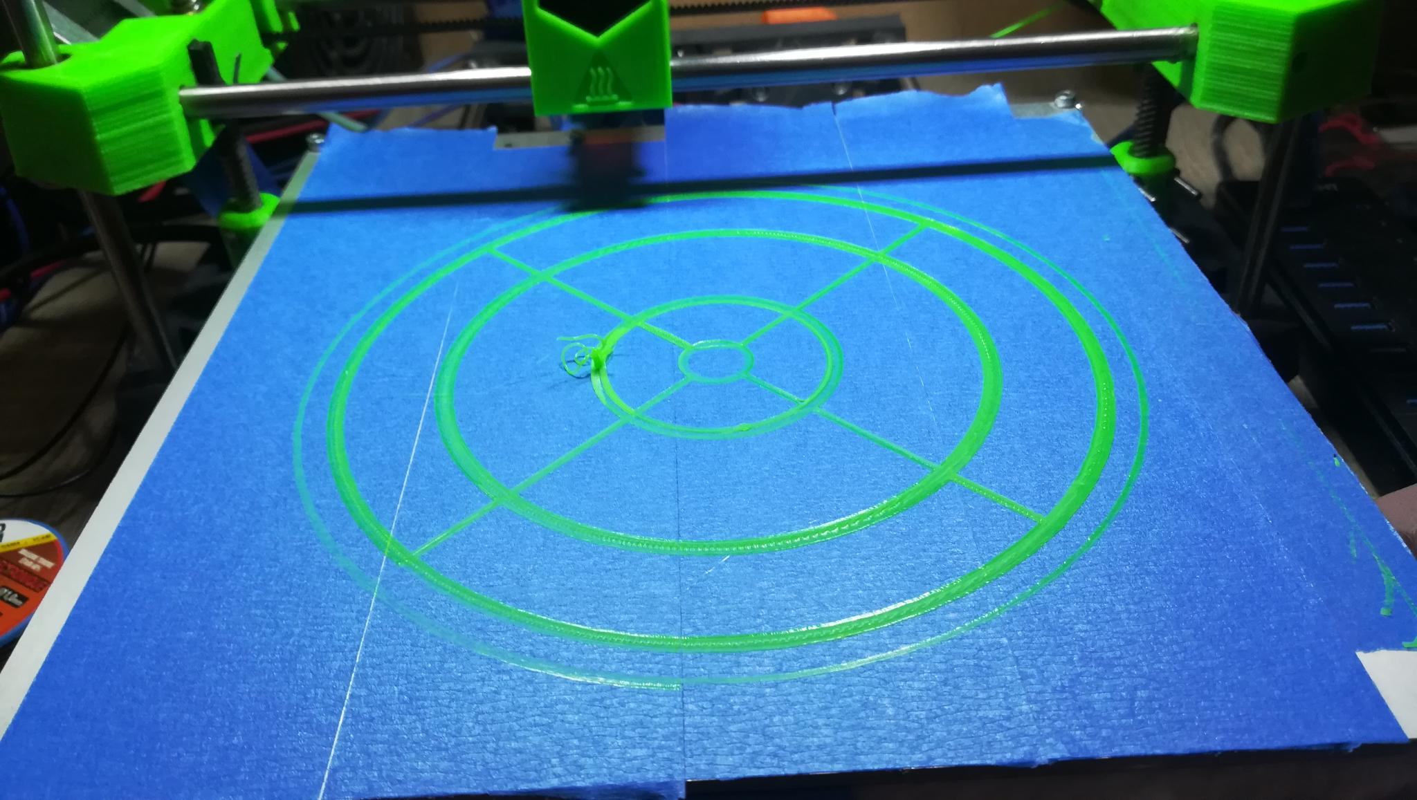

jonathan70 Posté(e) Avril 2, 2018 Posté(e) Avril 2, 2018 interésé aussi pour une tète double edv6 petit retour pour l encrassement a droite premiere cible pas d ecrassement j ai plus cas bien reglé mon z offset

FAXE Posté(e) Avril 2, 2018 Posté(e) Avril 2, 2018 il y a 58 minutes, jonathan70 a dit : par contre j ai l impression que ta tete a des jeu beaucoup plus serré que la tete que j avais avant au niveau des roulement est des ventilateurs se qui n est pas plus mal dans mon cas Et du coup cette nouvelle tête t'a réglé ton problème de bed leveling?
jonathan70 Posté(e) Avril 2, 2018 Posté(e) Avril 2, 2018 (modifié) oui pour l instant j ai lancé un print de cible se matin avec un z offset un peu trop haut pour m assuré que j ecrase pas a droite sur la premiere couche est rien donc je vais peaufiné mon z offset pour bien ecrasé ma premiere couche comme d habitude apres comme je l ai dit j ai cassé mon ventilateur arriere donc pas de gros print avant mercredi aprem pour la tete deux couleur j ai vu sur thingiverse des modele mais sans information comme on peu en avoir ici donc je me suis jamais lancé mais j ai deja tout 2 extrudeur mk8 monté mais le 2 eme pas branché j attend les pro du marlin pour une intégration complete et peu etre avec double detecteur de fin de fils c est ton jamais par contre apres juste 1 truc qui peuve t influencé sur la creation une tete bi edv6 ventilation entierement revu en 40x40x10 (ventilateur plus commun pas moins cher mais plus silencieux )( plus de debit d air donc 1 pour 2 tete je pense que sa passe ) Modifié (le) Avril 2, 2018 par jonathan70

Djdirtboy Posté(e) Avril 2, 2018 Posté(e) Avril 2, 2018 @jonathan70 Tu n'as plus d'écrasement à droite et de décollement à gauche avec cette tête?

jonathan70 Posté(e) Avril 2, 2018 Posté(e) Avril 2, 2018 il y a une heure, Djdirtboy a dit : @jonathan70 Tu n'as plus d'écrasement à droite et de décollement à gauche avec cette tête? comme je l ai dit j ai juste fait 2 couche d une mire circulaire de 170 mm plus de probleme d ecrasement mais je prefere attendre mercredi aprem quand j aurais recu mes ventilateur de rechange pour etre sur sachant que j ai plus de ventilateur arriere donc pour l instant a se que j ai vue plus de probleme je peu te faire une photo si tu veut
Djdirtboy Posté(e) Avril 2, 2018 Posté(e) Avril 2, 2018 Je vais l'imprimer aussi alors pour essayer. Mais si c'est ça c'est quand même étrange.
FAXE Posté(e) Avril 2, 2018 Posté(e) Avril 2, 2018 il y a 6 minutes, jonathan70 a dit : comme je l ai dit j ai juste fait 2 couche d une mire circulaire de 170 mm plus de probleme d ecrasement mais je prefere attendre mercredi aprem quand j aurais recu mes ventilateur de rechange pour etre sur sachant que j ai plus de ventilateur arriere donc pour l instant a se que j ai vue plus de probleme je peu te faire une photo si tu veut Tu as activé le g29 dans ton Gcode ?
jonathan70 Posté(e) Avril 2, 2018 Posté(e) Avril 2, 2018 (modifié) il y a une heure, FAXE a dit : Tu as activé le g29 dans ton Gcode ? je passe par simplify 3d en usb donc je peu pas te dire (dans mon script de demarrage de simplify3d il y a le g29 et voila la photo j ai relancé la premiere couche de la mire on voit bien que le contour est pareil j ai rajouté 0.1 au z offset en cour dans simplify3d Modifié (le) Avril 2, 2018 par jonathan70
