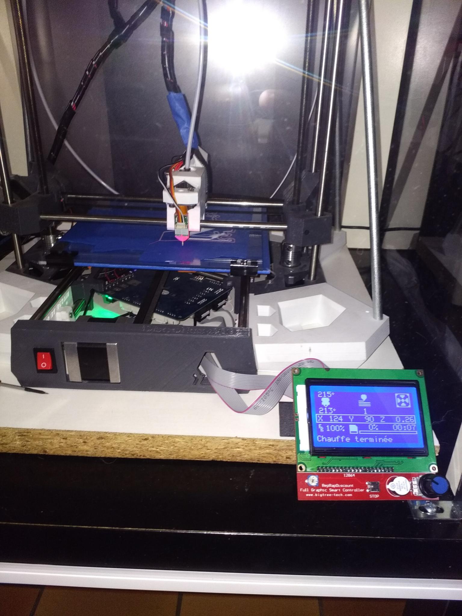

fifoue71 Posté(e) Avril 13, 2018 Posté(e) Avril 13, 2018 Bon c'est imprimé, j'ai réussi a le mettre de tel façon que je n'ai rencontré aucun problème, en long dans l'axe des Y collé au max a droite^^ , j'ai imprimé avec les support pour ma part en 0.2 , 3h15 d'impression. Je le monte ce soir. J'ai aussi installé mon ecran RepRap ( https://www.amazon.fr/gp/product/B01LO20XGS/ref=oh_aui_detailpage_o01_s00?ie=UTF8&psc=1 ) marche nickel , ça change vraiment la vie avec l'écran.
Skaarian Posté(e) Avril 13, 2018 Posté(e) Avril 13, 2018 il y a 8 minutes, fifoue71 a dit : Bon c'est imprimé, j'ai réussi a le mettre de tel façon que je n'ai rencontré aucun problème, en long dans l'axe des Y collé au max a droite^^ , j'ai imprimé avec les support pour ma part en 0.2 , 3h15 d'impression. Je le monte ce soir. J'ai aussi installé mon ecran RepRap ( https://www.amazon.fr/gp/product/B01LO20XGS/ref=oh_aui_detailpage_o01_s00?ie=UTF8&psc=1 ) marche nickel , ça change vraiment la vie avec l'écran. Je vois que la chauffe de la buse n'est pas très homogène ! Quand tu auras monté la nouvelle tête, je te conseil un réglage du PID : Connecte ton imprimante avec Pronterface : Puis buse froide lance cette commande : M303 E0 S215 C8 S215 = la température d'impression que tu utilises en général. Laisse les 8 cycles de chauffe ce faire. Puis récupère les valeurs à la fin. Exemple : Kp: 12.33 Ki: 2.15 Kd: 129.26 PID Autotune finished ! Place the Kp, Ki and Kd constants in the configuration.h Et rentre cette commande en rentrant les valeurs obtenus (Kp = Pxx.xx , Ki = Ix.xx , Kd= Dxxx.xx). M301 Pxx.xx Ix.xx Dxxx.xx Puis pour sauvegarder les valeurs dans l’EPROM : M500 Normalement, tu n'auras plus de variation de température.

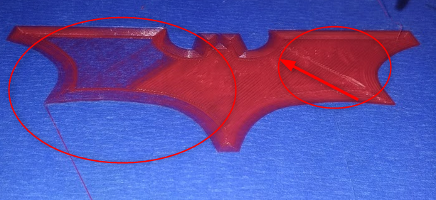

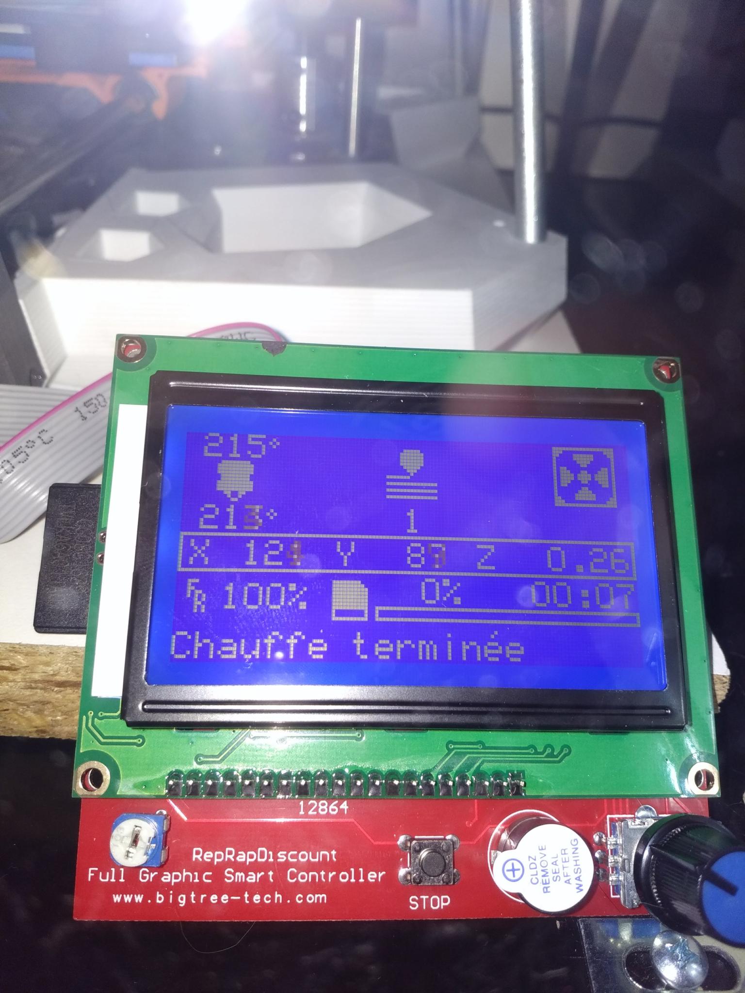

fifoue71 Posté(e) Avril 13, 2018 Posté(e) Avril 13, 2018 (modifié) Vous êtes tous génial !!! tu a réussi a voir une variation des températures avec deux photos ... Bravo ^^ je ne savais pas que cela était un problème. Je te remercie pour cette manipulation. Par contre tu m'a fait remarqué que sur Cura by dagoma j'avais mis 205 et non 215. étrange... Modifié (le) Avril 13, 2018 par fifoue71
Skaarian Posté(e) Avril 13, 2018 Posté(e) Avril 13, 2018 il y a une heure, fifoue71 a dit : Par contre tu m'a fait remarqué que sur Cura by dagoma j'avais mis 205 et non 215. étrange... Rien ne m'étonne avec les logiciels bidouillés par Dagoma ^^
fifoue71 Posté(e) Avril 13, 2018 Posté(e) Avril 13, 2018 (modifié) il y a 12 minutes, Skaarian a dit : Rien ne m'étonne avec les logiciels bidouillés par Dagoma ^^ Donc si ça se trouve quand j'ai fait mes test à différentes température en faite j'étais toujours a la même température soit 215 ....... pour ça que je n'ai pas vu de changement .... Dès que tout est en place je passe sur cura c'est décidé. Sinon sur Simplify quand j'aurais un peu d'argent a mettre dedans (mais bon 150 $ ..... ) Modifié (le) Avril 13, 2018 par fifoue71
jonathan70 Posté(e) Avril 13, 2018 Posté(e) Avril 13, 2018 simplify3d sa change la vie par contre faut aimé toucher au parametre autrement la solution immédiate et gratuite prend juste cura tous cour
fifoue71 Posté(e) Avril 13, 2018 Posté(e) Avril 13, 2018 il y a 4 minutes, jonathan70 a dit : simplify3d sa change la vie par contre faut aimé toucher au parametre autrement la solution immédiate et gratuite prend juste cura tous cour Oui mais simplify est trop chère par rapport a mon utilisation purement "geek" de l'imprimante. je pense que je vais passer sur cura. le plus recent c'est cura 3 et non cura 15 ?
Steam Posté(e) Avril 13, 2018 Posté(e) Avril 13, 2018 (modifié) Il y a 3 heures, fifoue71 a dit : tu a réussi a voir une variation des températures avec deux photos ... Bravo ^^ je ne savais pas que cela était un problème. Je te remercie pour cette manipulation. Par contre tu m'a fait remarqué que sur Cura by dagoma j'avais mis 205 et non 215. étrange... Deux choses : la variation de température est normale. En gros tu chauffes ta buse, admettons qu'elle doit atteindre une température de 205°, elle va chauffer jusqu'à 207° 208° puis la chauffe va s'arrêter. Le température redescend doucement et lorsque la sonde détecte une température de 202° 203°, elle se remet en chauffe jusqu'à atteindre à nouveau 207° 208° et ainsi de suite. Concernant Cura by Dagoma, quand tu choisis un de leurs filaments, il y a une température par défaut. Pour changer de température, il faut choisir "autre filament" et là tu pourras agir sur la température. La dernière version de Cura est la version 3.2.1 de mémoire. Il suffit de taper Cura dans ton navigateur et tu tomberas sur le site de Ultimaker - Cura. Steam Modifié (le) Avril 13, 2018 par Steam
Skaarian Posté(e) Avril 13, 2018 Posté(e) Avril 13, 2018 (modifié) il y a 38 minutes, Steam a dit : Deux choses : la variation de température est normale. En gros tu chauffes ta buse, admettons qu'elle doit atteindre une température de 205°, elle va chauffer jusqu'à 207° 208° puis la chauffe va s'arrêter. Le température redescend doucement et lorsque la sonde détecte une température de 202° 203°, elle se remet en chauffe jusqu'à atteindre à nouveau 207° 208° et ainsi de suite. Concernant Cura by Dagoma, quand tu choisis un de leurs filaments, il y a une température par défaut. Pour changer de température, il faut choisir "autre filament" et là tu pourras agir sur la température. La dernière version de Cura est la version 3.2.1 de mémoire. Il suffit de taper Cura dans ton navigateur et tu tomberas sur le site de Ultimaker - Cura. Steam Non, si tu règle ton PID la température est constante... J'imprime à 210 avec mon PLA. Avec le PID bien réglé je varie de 209 à 211 degrés maximum. Ce réglage doit ce faire à chaque changement de composant de la tête d'impression . C'est précisé sur le site de marlin. La variation normale ne doit pas dépasser +ou-1° EDIT: http://reprap.org/wiki/PID_Tuning Modifié (le) Avril 13, 2018 par Skaarian
Jonathan_Pucel Posté(e) Avril 13, 2018 Posté(e) Avril 13, 2018 Non, si tu règle ton PID la température est constante... J'imprime à 210 avec mon PLA. Avec le PID bien réglé je varie de 209 à 211 degrés maximum. Ce réglage doit ce faire à chaque changement de composant de la tête d'impression . C'est précisé sur le site de marlin. La variation normale ne doit pas dépasser +ou-1° [emoji6] EDIT: http://reprap.org/wiki/PID_TuningJe confirme, perso ma température ne bouge pas d'un poil durant une impression. La régulation se fait par de court temps de chauffe.
fifoue71 Posté(e) Avril 14, 2018 Posté(e) Avril 14, 2018 Bonjour, c'est encore moi ^^ J'ai installé la nouvelle tête mais j'ai un problème que je n'arrive pas à résoudre. La tête est trop basse malgré les réglages . J'ai mis -0.5 en a offset comme indiqué quelque poste plus haut, et je suis vraiment trop proche du plateau donc jai essayé de remplacer le -0.5 par -0,41 ( ce qu'il faudrait) hors quand j'imprime pendant la première étape ( quand ça se met en bord de plateau) ça affiche 0,5 en z puis dès que ça extrude ça passe à 0,26. J'ai regardé sur les réglages de l'écran c'était à -1,80 puis je l'ai passé à -1.71 ( il me faut plus 0,9) mais aucun changement... Toujours 0,5 puis 0,26 .... Il y a quelque chose que jai dû rater ou que je ne comprend pas trop.
fifoue71 Posté(e) Avril 14, 2018 Posté(e) Avril 14, 2018 (modifié) Si vous regardez l'écran un peu plus haut vous voyez le "z" en 0,26. Mais c'était une photo avec l'ancienne tête. Modifié (le) Avril 14, 2018 par fifoue71
Skaarian Posté(e) Avril 14, 2018 Posté(e) Avril 14, 2018 il y a 7 minutes, fifoue71 a dit : Bonjour, c'est encore moi ^^ J'ai installé la nouvelle tête mais j'ai un problème que je n'arrive pas à résoudre. La tête est trop basse malgré les réglages . J'ai mis -0.5 en a offset comme indiqué quelque poste plus haut, et je suis vraiment trop proche du plateau donc jai essayé de remplacer le -0.5 par -0,41 ( ce qu'il faudrait) hors quand j'imprime pendant la première étape ( quand ça se met en bord de plateau) ça affiche 0,5 en z puis dès que ça extrude ça passe à 0,26. J'ai regardé sur les réglages de l'écran c'était à -1,80 puis je l'ai passé à -1.71 ( il me faut plus 0,9) mais aucun changement... Toujours 0,5 puis 0,26 .... Il y a quelque chose que jai dû rater ou que je ne comprend pas trop. J'ai peur de pas comprendre ce qui t'arrive. J'ai mis -0.5 en Z offset pour éviter que la tête frappe le plateau si quelqu'un lance une impression sans le régler au préalable. Après c'est à chaque un de régler son offset. Moi personnellement j'ai -0.86 .
fifoue71 Posté(e) Avril 14, 2018 Posté(e) Avril 14, 2018 Oui c'est bien ça, mais ça.me change pas mes modifications j'ai mis -0,41 ( car -0,5 trop proche) dans le configuration . Jai uploadé le firmware, mais rien ne change . Et quand je check sur l'écran j'ai un -1,80, j'ai donc modifié sur l'écran en mettant -1,71 , mais aucun changement ( dans les réglages via l'écran il y a bien marqué -1,71 maintenant)
r2d2 Posté(e) Avril 14, 2018 Posté(e) Avril 14, 2018 (modifié) moi je suis entre -0.5 et -0.51 selon la température. normalement (quand la tête est bien perpendiculaire au plateau) le Zoffset est entièrement déterminé par la géométrie de la tête (hauteur relative du capteur et de l'extrémité de la buse). Cependant il y a un réglage de la hauteur du pointeau sur le BLTouch qui influe, et de même, si l'on change de buse, de heat break voire de heat sink, de clone en copie la longueur totale une fois monté peux ne pas être la même pour tous le monde. @fifoue71 j'ai longtemps eu de la peine à avoir quelque chose de plug and play au démarrage avec ce satané zoffset. J'ai pris le parti de le forcer dans le gcode de démarage. M851 Z-0.51 ; Set Z-Probe Offset Modifié (le) Avril 14, 2018 par r2d2
Steam Posté(e) Avril 14, 2018 Posté(e) Avril 14, 2018 @fifoue71, tout d'abord fait "Réinitialiser EEprom". Tu devrais trouver alors la valeur que tu avais mise dans le firmware. Ensuite, après chaque changement d'offset, tu dois "sauvegarder config" avant d'éteindre ton imprimante. Je ne sais quelle firmware tu as, mais si tu babystepping est activé (3 chiffres après la virgule dans l'offset) tu cliques deux fois sur le potentiomètre et tu peux régler ton offset en "Live". Steam 1
