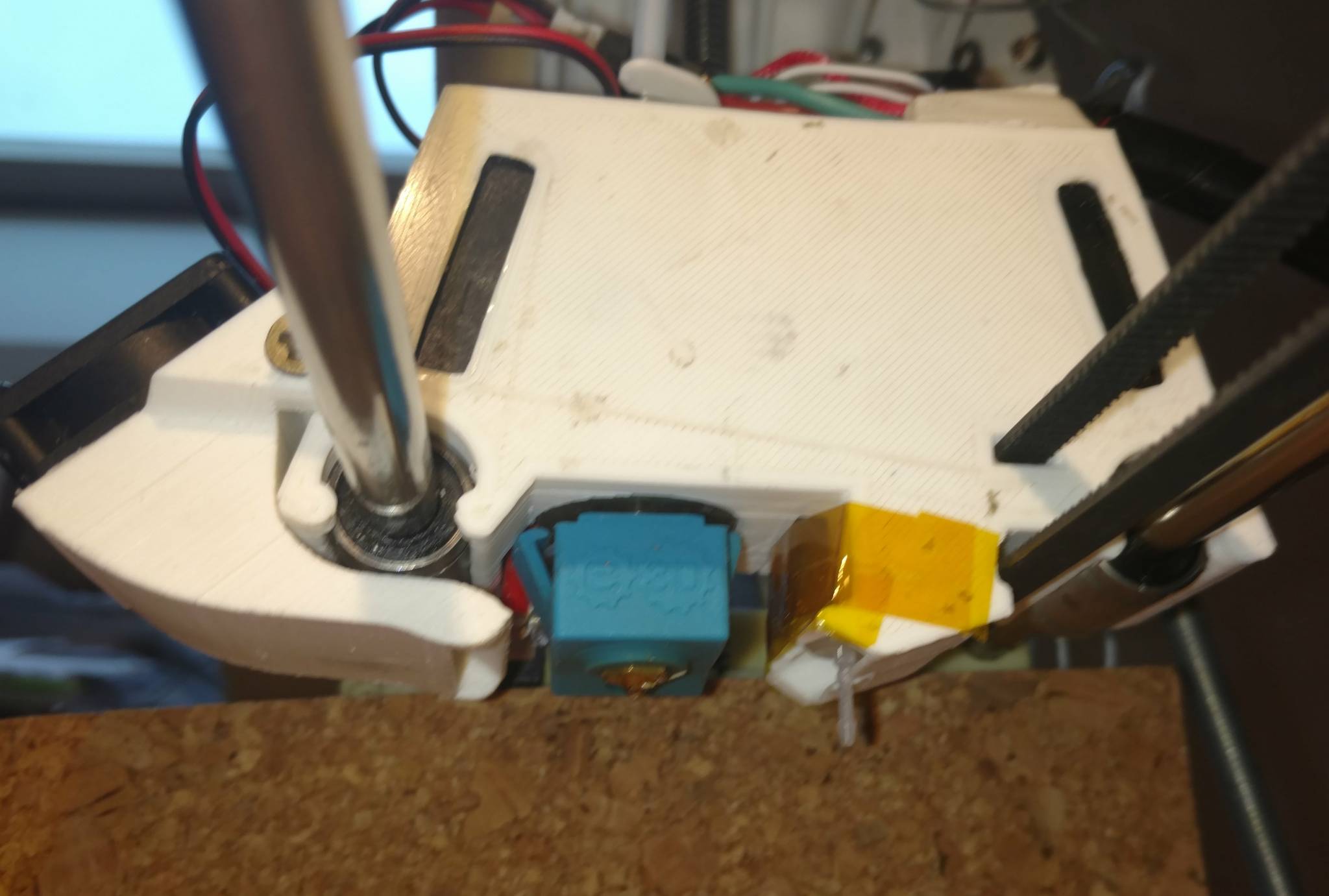

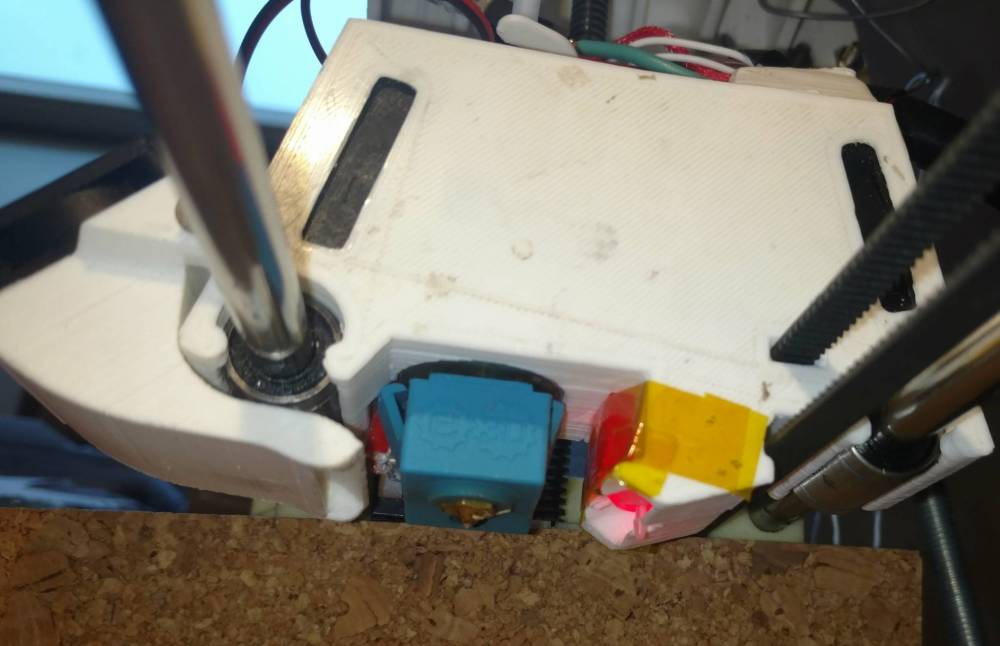

Bonjour à tous,
Etant nouveau dans cette grande discutions je vous remercie déjà d'avance pour cette mine d'or.
Je suis partie dans ce projet de BL Touch en ayant vu ce projet sur Thingeverse https://www.thingiverse.com/thing:2599630 . Mon imprimante n'a pas d'écran ni de plateau chauffant. Une pure d'origine. J'ai donc commandé un fake BL Touch et imprimé la tête. Monté le tout installé le marlin fournis sur Thingeverse et chargé le tout sur mon imprimante via arduino. J'ai bien entendu mis a 0 le plateau chauffant dans le fichier config. A présent n'ayant pas d'écran je ne peux plus démarrer des impressions via ma carte SD. Je suis donc parti sur un test via Dagoma en USB. Et la ça se gatte. La température monte et a tête commence le palpage. Elle fait 6 points et au 7ème s'écrase complètement. Le BL Touch ne réagi pas. J'ai beau avoir lu des page et des pages de ce forum mais personne n'a ma configuration "Basique". Doit-on paramétrer quelque chose dans cura? Je suis partie sur l'imprimante discoeasy 200 dans Cura. Je ne suis pas un expert mais j'adore bidouiller alors je vais faire en sorte de comprendre ce qui ne joue pas. Je vous remercie d'avance pour votre aide. 😉

Adiou,
démarrant la 3d, j'ai acheté ma première imprimante il y a un mois, une vielle Discovery pour 3 fois rien. 😀
elle est depuis passée en Discoeasy avec mks 1.5, Marlin 1.1.9, écran et plateau chauffant.
Réception du jour : un BLtouch original et des vis trapézoïdales.😋
Je parcours depuis 3 jours les 63 pages de ce poste, je crois pas bien me rappeler ce que disaient les 30 premières.
Bref, je pense pouvoir programmer le marlin pour le BLtouch, en étant attentif au connexions et aux paramètres du plateau et de la distance BLT buse (sinon je reviendrais)
En attendant, ne voulant pas "percer" la tete actuelle (une V3) pour y monter une adaptation, j'ai modifié le verrou de tête d'origine que dagoma fournit sur son github,  pour pouvoir monter le BLT (ci joint le stl).
Ok, ok, c'est épais et y'a des morceaux inutiles surement, alors s'il vous plait ne vous moquez pas de ce "chef d'oeuvre"  😂 car je ne sais pas me servir des logiciels de dessin et ai fait ca avec thinkercad ... mais je l'ai monté sur ma tête et elle remplit sa fonction de support, je n'ai rien eu a adapter.
elle n'a vocation que de servir de support pour les premiers tests avant print d'une tête adaptée et definitive.

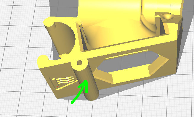

Bref, cinquante lignes de baratin et toujours pas ma question, donc :
ne voulant pas d'un BLT eloigné de la buse (certains ont eu des problèmesqui ont fait explosé les cerveaux avant de comprendre) et ayant vu la tête de @Skaarian v35 avec un BLTouch Original, sortie il y a presque deux ans je crois (vraiment un sacré boulot !!), est ce qu'une modif identique a été faite sur une tête "pack expert" avec le long roulement a l'arrière ?
je m'entend, je trouve bien une tête expert avec support BLT mais a l'avant et non au centre.
Si cela n'existe pas, alors, quel choix serait à faire entre la tête de @Skaarian ou un derivé de la Z122 (https://www.thingiverse.com/thing:3240149 ou
https://www.thingiverse.com/thing:2995216)
En attendant un retour, je ne peut que vous remercier, tous, pour la mine d'information qu'est ce post, comme beaucoup d'autres sur Imprimantes 3D (qui est devenu la cause de mes insomnies)..
Verrou tete BLT.stl

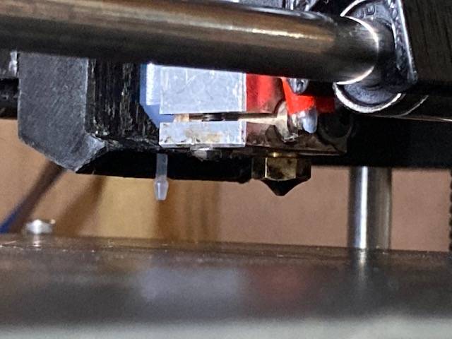

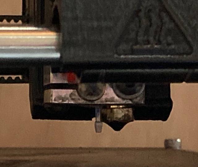

Bonjour r2d2,
J'ai encore un dernier problème que cette fois je n'arrive pas a comprendre. Lors du démarrage de l'impression, le filament et retiré en arrière sur 5cm par l'extrudeur. Cela fait que la première couche ne se fait pas, je suis obligé de repousser manuellement le filament pour qu l'impression démarre parfaitement.
Pour info je n'ai pas l'extrudeur + mais celui de base. Est-ce un réglage dans le Marlin à modifier?

je ne sais pas si ca peut t'aider mais j'ai eu un problème similaire récemment,  un retract d'environ 6cm avant de lancer l'impression, qui fait qu'à la première couche rien ne sort ... jusqu'a ce que le fil arrive enfin (print foutu évidemment)
J'ai d'abord mis en cause mes réglages puisque je viens juste de passer la disco avec tiges trapez,  BLtouch et lit chauffant
Mais ça venait de Cura, fraichement mis a jour également qui m'ecrit ce bout de code entre le start gcode et le debut du code de print :
;Start T0
G92 E0
G1 E-3.5 F10000
G92 E0
G1 E1.5 F3000
G1 E-60 F10000
G92 E0
Cura by dagoma ne me le fait pas, avec le même fichier.
Donc en attendant de tomber sur le paramètre qui me flingue Cura, j'utilise cura by dagoma ou supprime ce bout de code lorsque je passe par cura.
Si ca peut aider

Bonsoir @Thilko
Je ne pense pas que marlin soit en cause, encore moins le bl_touch.
on doit être Hors Sujet dans cette discussion.
je penche plus pour un pb de gcode de démarrage ou de fin , voire de changement d'extrudeur dans le slicer.
Je viens d'avoir exactement la même pb après avoir installé cura 4.6 qui a un profile pour discoeasy qui gère la multi extrusion.

j'en profite, j'ai une petite interrogation concernant le BLTouch original fraichement installé.
Il fonctionne bien mais suis limite.
en effet, la tête du pointeau du BLtouch smart, monté dans la tete de @Skaarian, une fois sorti pour palpage, dépasse la buse d’à peine 0.6 mm..
le palpage se fait mais c'est limite limite ...
Suis je le seul ?
je dois pouvoir gagner 0.5 je pense en mettant la buse plus pres du bloc de chauffe (pas plus de place sinon la buse sera en contact avec le bloc et je risque de perdre l'etancheité buse/hotend). je me rabattrais la dessus si des soucis se présentent sur des nivellements.

il y a 30 minutes, Ptitoliv a dit :
Suis je le seul ?
0.6 mm c'est court !
Mais oui, j'ai dû un peu rogner la tête de @Skaarian pour mettre le bl-touch un peu plus bas, car c'était juste, mais pas à ce point !
Peut être que le Bl-touch smart original est un peu plus petit que le "fake" ou que le pointeau descend moins (ou que d'un bl à l'autre le débattement n'est pas le même ?).
en position remonté, le pointeau dépasse un tous petit peu, mais il est au dessus de l'extrémité de la buse (de peu)
En position sorti j'ai plusieurs mm en dessous de l'extrémité de la buse
j'ai mis du capton (scotch haute température jaune) pour protéger le bl-touch de la chaleur intense de la tête, et un deuxième ventilateur pour refroidir les pièces imprimées.

Effectivement tu as du passer par la case modif...
C'est pourtant vraiment du bon boulot et une belle initiative cette tête, c'est la seule que je trouve avec un BLTouch en central (j'avais demandé si quelqu'un en connaissait d'autre plus haut dans cette page). elle a aussi des inserts pour les ventilo très étroits mais en faisant gaffe, on casse rien.
Je vais surement faire comme toi du coup car je ne sais pas trop modifier les STL (je commence juste a utiliser thinkercad ... et c'est un basic).
voilà ce que ca donne pour l'instant chez moi avec le pointeau sorti.

Il y a 11 heures, Ptitoliv a dit :
Le conduit supplémentaire pour le troisième ventilo tu l'as trouvé sur thingiverse ?
Oui, j'ai juste épaissi dans tinkercad les fixations trop fragile à mon goût Soufflerie.stl (l'originale est là  Dago Evolution by ienienvador2)
et rajouté sur la tête de @Skaarian un cylindre (je crois que j'ai simplement dû faire se chevaucher deux stl ; la tête et un cylindre dans cura)  pour pouvoir visser dedans.
ps : moi aussi je ne suis pas très au point pour la modification des meshs, j'avais tenté de faire une union de la tête avec un cylindre dans openscad mais au moment du rendu ça a planté... Je ne suis pas plus à l'aise avec blender.

Milles mercis @r2d2, avec ça j'ai de quoi faire des choses et fonctionner comme çà pour un moment.
Aussi, têtu comme un âne, et souhaitant garder 2 critères (le blt interne et un roulement large a l’arrière), je vais aussi tenter de faire des copier collé pour croiser la modif de @Skaarian avec la tete "expert" dispo dans les addons du github de Dagoma (ou ci dessous). mais là c'est pas gagné 😂
Encore merci
