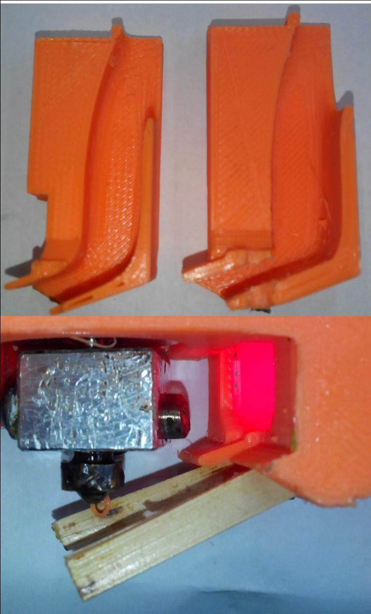

loky45 Posté(e) Mai 28, 2018 Posté(e) Mai 28, 2018 vient vous faire mon ressenti sur la TeteEasyTouch_V1.1.Build.35 de jagof tout d abord le bltouch ça fonctionne bien mieux que le capteur d origine et le fait d avoir la TeteEasyTouch qui se remet en lieu et place de l ancienne ça évite de perdre de la place d impression ( par rapport a une tête plus large )et de pas trop modifier le marlin bref du bon boulot viens ensuite le point négatif pour moi la soufflerie arrière qui ai trop loin de la tête et n as pas le bonne angle photo 1 ma modification pour l avance et le changement d angle photo 2 se que ça donne monter le 1er bâton montre la direction ( approximativement )de l aire pour l origine le 2 eme sur le cache modifier je voulais savoir se que vous pensez de la modif

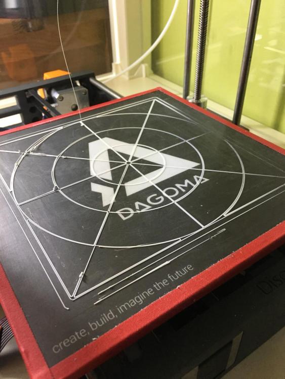

TiT_63 Posté(e) Juin 21, 2018 Posté(e) Juin 21, 2018 Bonjour à tous, Je reviens vers vous suite à l'installation du Bltouch pour laquelle vous m'avez déjà bien aidé. Je n'ai pas eu l'occasion depuis l'installation d'imprimer de gros pièces et en voulant le faire, je m'aperçois que le BLtouch ne corrige rien du tout. J'ai toujours un gros décalage entre la droite et la gauche de mon plateau, d'un coté ça claque et de l'autre ça va. Du coup j'ai imprimé une mire de test et en gros j'ai ce que vous pouvez voir sur la photo et ce après de multiples essais en réglant mon Z offset au mieux. J'ai même intercalé un verre que j'ai fait couper à la taille du plateau histoire de lever toutes questions de plateau bosselé... On dirait que l'imprimante ne prend pas en compte les mesures faites avec le BLtouch qui sont plutôt bonnes puisque sur mes 25 points de palpage, l'écart maxi est de 0,12mm. Vous avez une idée de ce qui peut bien se passer ?
r2d2 Posté(e) Juin 21, 2018 Posté(e) Juin 21, 2018 Bonsoir @TiT_63 Quelle est la version de ton Marlin, et de quelle branche (release ou develop) est il issu ? Quel gcode de démarrage et mode de bed leveling utilises-tu ? Tu utilises Cura ?
TiT_63 Posté(e) Juin 22, 2018 Posté(e) Juin 22, 2018 Il y a 5 heures, r2d2 a dit : Bonsoir @TiT_63 Quelle est la version de ton Marlin, et de quelle branche (release ou develop) est il issu ? Quel gcode de démarrage et mode de bed leveling utilises-tu ? Tu utilises Cura ? J’ai le Marlin 1.1.8 mais je ne saurai pas te dire qu’elle est la release, on me l’a passé été j’ai juste modifié les paramètres pour intégrer ma tête Z122 et changer le mode de bedlevelling en bilinear 7x7. le Gcode de démarrage que j’utilise dans CURA 3.3.1 est le suivant : ;Gcode by Cura G90 ;absolute positioning M106 S250 ;fan on for the palpeur ;G28 X Y G1 X50 M109 S180 ;G28 M104 S{material_print_temperature_layer_0} M280 P0 S160 ;BLtouch Alarm release G4 P100; Delay for BLTouch G28; Home G29 ;Auto level ;M107 ;start with the fan off M109 S{material_print_temperature_layer_0} G0 X0 Y5 F9000 ;Lit en avant G0 Z0.15 ;Déposer au lit G92 E0 ;zéro la longueur extrudée G1 X60 E10 F500 ;Extruder 10 mm de filament sur 4 cm G92 E0 ;zéro la longueur extrudée G1 E-1 F500 ;Rétracter un peu G1 X100 F4000 ;Essuye rapidement la ligne de filament G1 Z3 G1 F6000 Hier en grattant un peu et en agrandissant au maximum de ce que le palpeur est capable d’atteindre, j’ai l’impression que c’est moins pire. jai vérifié toute la mécanique, j’ai aucun jeu qui pourrait engendrer ça, le montage Z122 est plutôt bien pour ça et plein d’autres choses d’ailleurs. Jai un collègue de bureau avec la même configuration qui a le même soucis... et au même endroit. En voyant ce que ça faisait, juste au milieu j’ai pensé à une tige de’ guidage tordue, je l’ai tourné d’1/4 de tour et c’est pareil. Merci pour ton aide
jonathan70 Posté(e) Juin 22, 2018 Posté(e) Juin 22, 2018 moi aussi avant j avais se probleme la il y a trop de distance entre le bltouch et la buse ( seul probleme relevé ) j ai tous essayé ( tous les marlin ) rien n y a fait le jour ou j ai monté la tete de Skaarian et changer la distance dans le marlin plus aucun soucis

r2d2 Posté(e) Juin 23, 2018 Posté(e) Juin 23, 2018 (modifié) Le 22/06/2018 at 06:40, jonathan70 a dit : il y a trop de distance entre le bltouch et la buse ( seul probleme relevé ) bonjour à tous, Je suis d'accord @jonathan70 plus la distance entre la buse et le palpeur est grande plus les imperfections de géométries et de mécaniques de l'imprimante se font sentir, c'est certain. @TiT_63 Ce n'est pas pour autant rédhibitoire cela dépend vraiment de la précision, du bon ajustement, de la qualité des pièces (de la chance) dont résulte ton assemblage. Par contre je pense que tu devrais tenter de passer sur un marlin de la branche bugfix-1.1.x (elle ne s’appelle pas develop comme je l'ai dit plus haut) car je crois que ton soucis est logiciel et vient du G28 (pas du G29). En effet en version 1.1.8 le comportement par défaut du G28 a changer, il ne restaure plus a la fin de son exécution l'état du bedleveling tel qu'il était au moment de son démarrage. Dans la branche bugfix un paramétrage à été introduit pour remettre ce comportement s'il est désiré. C'est ce que j'ai fais et GLOIRE ET TROMPETTES ça marche parfaitement !Ma Disco est maintenant PARFAITEMENT PLUG & PLAY ! Z-offset, bed leveling sont devenus prévisibles et invariablement d'une impression à l'autre je n'ai plus a modifier les réglages. Mes premières couches sont impeccables en ABS à 0.15mm d'épaisseur il n'y a plus de zones sur le plateau à éviter. Il n'est pourtant pas super plan (j'ai des écart bien plus important que l'épaisseur de ma première couche !) j'utilise l'auto bedleveling UBL (c'est un peu plus compliqué à mettre en œuvre que le bilineaire, mais une fois paramétré, il n'y a plus que 3 palpages + 1 pour le G28 à faire au démarrage de l'impression, cela va donc beaucoup plus vite...) J'ai même changer de buse (entre diamètre 0.6 et 0.4) sans refaire de réglage, juste en mesurant la différence de hauteur des buses (une 0.6 est une 0.4 rabotée, donc plus courte) et reporté la différence sur mon zoffset dans le gcode de démarrage et c'est tous, cela à marché du premier coup ! Cerise sur le gâteau avec la branche bugfix l'algorithme du linear advance (pour gérer finement le flow de l'extrudeur) est en version 1.5 et cela marche également super bien tandis que dans la branche release il est en 1.0 et cette version demande beaucoup de ressource de calcule à la carte de l'imprimante) J'ai une discovery pas une discoeasy, et j'ai réussi à faire rentrer UBL et linear advance sur ma vénérable Melzi V2.0, il est certainement possible de faire de même sur les MKS des easy. (Il y a d’ailleurs très peu de différence de paramétrage dans marlin, à mon avis, entre une discovery et une discoeasy, les pins principalement...) Bref vous l'avez compris je suis super content du résultat que j'ai atteins aujourd'hui, maintenant que l'imprimant est plug & play je m’attelle à améliorer la qualité de mes prints. Modifié (le) Juin 23, 2018 par r2d2
