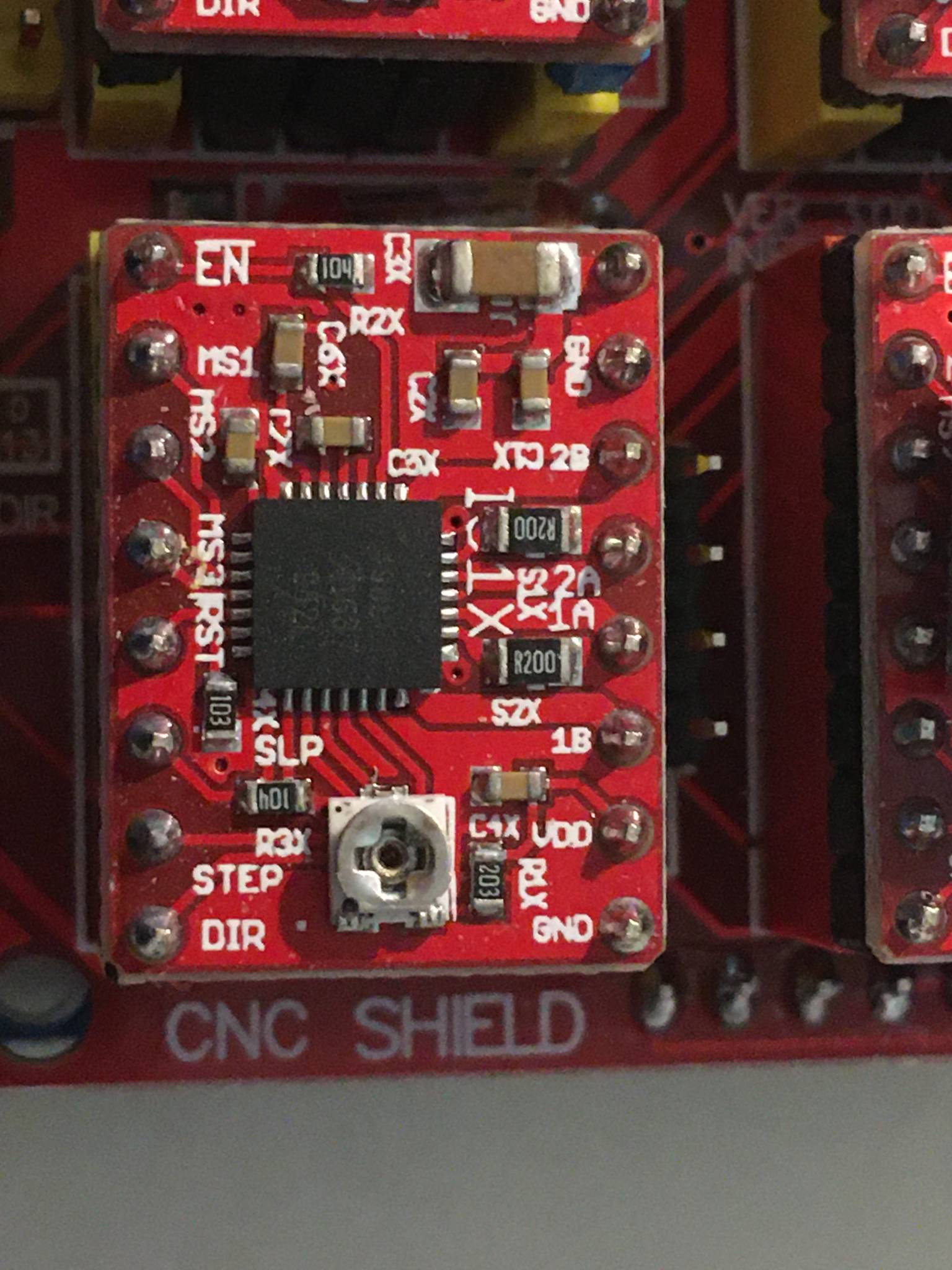

stef_ladefense Posté(e) Mai 12, 2020 Auteur Posté(e) Mai 12, 2020 il y a 21 minutes, diiity a dit : voici et je fais quoi avec une photo floue ?
diiity Posté(e) Mai 12, 2020 Posté(e) Mai 12, 2020 désolé. En appliquant la formule simple Vref=Imax /2.5= je trouve 0.8v De plus, j'ai lu ailleurs que le réglage se faisait en pas complet alors que j'utilise les 1/16.
stef_ladefense Posté(e) Mai 12, 2020 Auteur Posté(e) Mai 12, 2020 il y a 3 minutes, diiity a dit : désolé. En appliquant la formule simple Vref=Imax /2.5= je trouve 0.8v et tu sors ça du chapeau ? Pour un A4988 : Inom = Vref / (8 * Rsense) donc Vref = Inom * 8 * Rsense donc pour toi : Inom * (8 * 0.2) = Inom * 1.6 il y a 3 minutes, diiity a dit : De plus, j'ai lu ailleurs que le réglage se faisait en pas complet alors que j'utilise les 1/16. ???? comment fais-tu le réglages ? tu mesures vref où ? tu dois avoir la platine et l'arduino alimenté via usb + alim 12V sur le shield tu mesures vref entre la pointe de ton tournevis cad le curseur du potentiomètre et la masse

stef_ladefense Posté(e) Mai 12, 2020 Auteur Posté(e) Mai 12, 2020 il y a 20 minutes, diiity a dit : Oui je ne mets pas ta parole en doute, mais je constate que je ne peux pas régler le potard à 3.2v. En plus il dit de le faire en pas complet, là je ne comprends pas très bien car j'utilise le 1/16, je pense que le réglage doit être différent. http://www.allegromicro.com/~/media/Files/Datasheets/A4988-Datasheet.pdf et page 9, je n'invente jamais rien tu arrives au max a combien sur ton potar ? de toute façon le A4988 c'est max 2A
diiity Posté(e) Mai 12, 2020 Posté(e) Mai 12, 2020 (modifié) Je viens de trouver un datasheet sur le site de TME.eu, il parle aussi de la formule simple Current Limit = VREF × 2.5. Il me semble que ça concerne les A4988 avec des résistance à 0.050ohms mais je ne suis pas sur. Modifié (le) Mai 12, 2020 par diiity
stef_ladefense Posté(e) Mai 12, 2020 Auteur Posté(e) Mai 12, 2020 Il y a 2 heures, diiity a dit : Je viens de trouver un datasheet sur le site de TME.eu, il parle aussi de la formule simple Current Limit = VREF × 2.5. Il me semble que ça concerne les A4988 avec des résistance à 0.050ohms mais je ne suis pas sur. a moins que tu as cette marque et ce model de pilote, alors oui tu peux utiliser cette formule mais ce n'est pas le cas pololu le marque bien dans sa notice, "the current sense resistors are 0.05Ω" et 1/(0.05*8) ça fait bien 2.5, la formule pour ce modèle est bien vraie, mais seulement pour un pilote A4988 Pololu type 2128. pour un pilote autre, tu regardes la valeur de rsence et tu appliques la formule du constructeur
diiity Posté(e) Mai 12, 2020 Posté(e) Mai 12, 2020 (modifié) Bon, mais alors pourquoi je ne peux pas régler correctement le potard? Comment savoir exactement la ref de mon driver, rien est écrit dessus? Modifié (le) Mai 12, 2020 par diiity

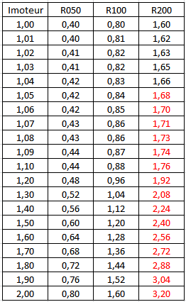

stef_ladefense Posté(e) Mai 12, 2020 Auteur Posté(e) Mai 12, 2020 (modifié) il y a une heure, diiity a dit : Bon, mais alors pourquoi je ne peux pas régler correctement le potard? Comment savoir exactement la ref de mon driver, rien est écrit dessus? c'est même pas le fait de pas régler le potar, c'est plus vicieux que ça ! j'ai sortie un A4988 de mes stock, il a des Rsense de 100mOhm, le circuit de réglage est le même que le vrai pololu, cad un potar de 10k, a la masse d'un coté, et d'une R de 20K vers le 5V. 0V --- potar 10k --- vref --- 20k --- 5V, donc 30k sur 5V, 160mA qui passe dedans, au max des 10k du potar, on a 1.66V a la borne Vref. ce que tu trouve aussi de ton coté. donc déjà avec cette électronique, on ne peux pas dépasser environ 1.7V avec ton pilote A4988 équipé de R200, on ne peux pas dépasser un tout petit peu plus de 1A (1.66 / (8*0.2) = 1.04A avec des R100, c'est un Vref de 1.6V pour 2A et c'est aussi le max du A4988. avec des R050, c'est un Vref de 0.8V pour 2A tableau entre 1A et 2A (2A est le maximum admissible du A4988 EN ROUGE LES VALEURS IMPOSSIBLES A REGLER AVEC LE POTAR PAR CONSTRUCTION donc les Rsense de R200 ce n'est définitivement pas le bon choix sur ce type de pilote. je sais pas où tu as acheté tes pilotes, mais tu peux les rendre si tu en as la possibilité et en acheter d'autre avec des Rsense en R100 ou R050 Modifié (le) Mai 12, 2020 par stef_ladefense
