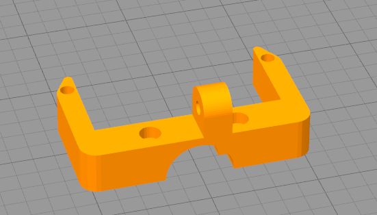

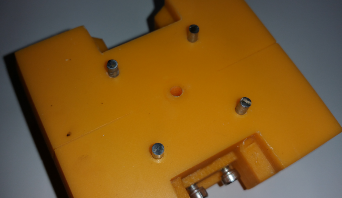

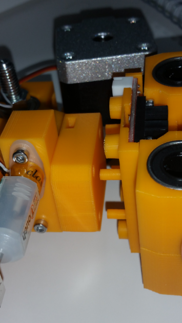

lion02 Posté(e) Décembre 4, 2017 Auteur Posté(e) Décembre 4, 2017 Pour ceux qui seraient intéressés pour mettre un L3K V2 sur une hypercube ou autre, ci dessous les fichiers. Pour le chariot X: https://www.thingiverse.com/thing:2546995 Un adaptateur CARRIAGE X vers L3KV2 Adaptateur L3K V2 pour carriage X HYPERCUBE-27.stl 5 inserts pour vis 3mm diamètre 4mm hauteur 4.5mm 4 petits guides en métal 12mm diamètre 2.8mm Partie a coller sur le L3K V2 J'ai aussi modifié le support l3kv2 pour les fan duct voir lien ci dessus: fixation e3dv6 l3k-6.stl Pour E3D chinoise il faut mettre une rondelle rondelle adaptation ed3 chinoise-3.stl Voilà a bientôt
lion02 Posté(e) Décembre 4, 2017 Auteur Posté(e) Décembre 4, 2017 Oups pas le bon fichier pour le support des fan duct L3KV2, ci dessous le bon fichier fixation e3dv6 l3k v2 fan duct-6.stl

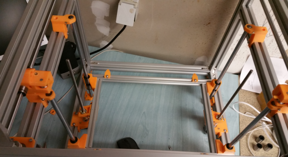

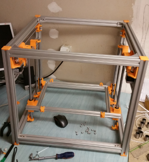

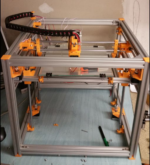

lion02 Posté(e) Décembre 12, 2017 Auteur Posté(e) Décembre 12, 2017 Bonsoir, Enfin reçu mes écrous pour le profilé 3030, le montage peut commencer, les premières photos de l'hypercube qui prend forme........ En ce qui concerne le plateau chauffant je suis passé sur une alimentation 24V pour atteindre les 100° en quelques minutes, 50° max avec le 12V. Maintenant j'ai une puissance de 360W avec un courant de 15A. Voilà prochaine étape XY et plateau chauffant A bientôt lion02 1

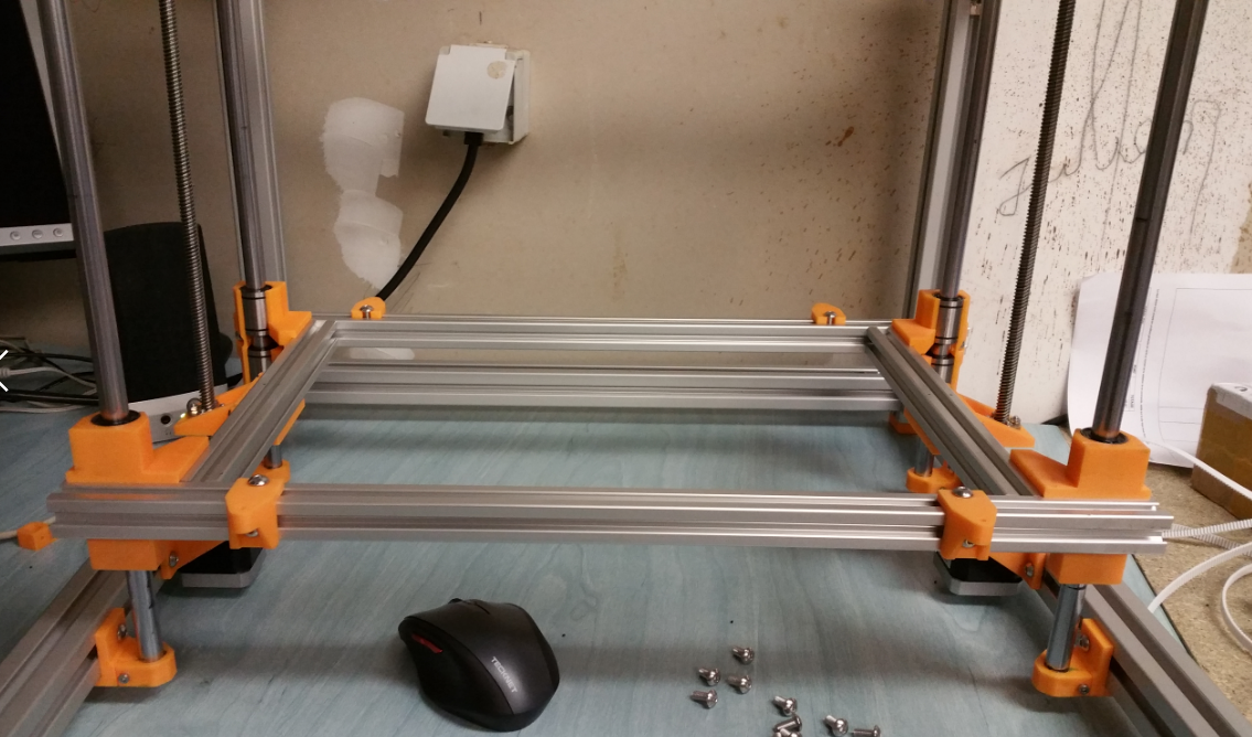

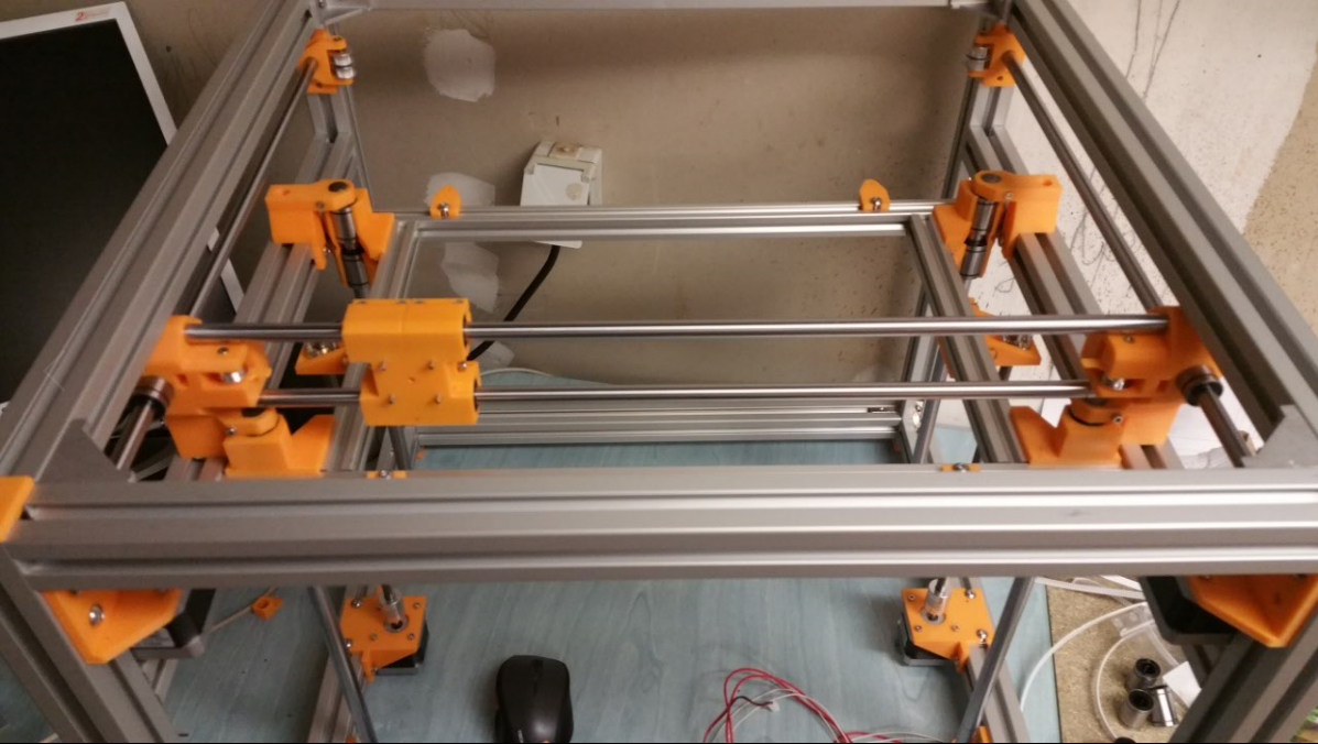

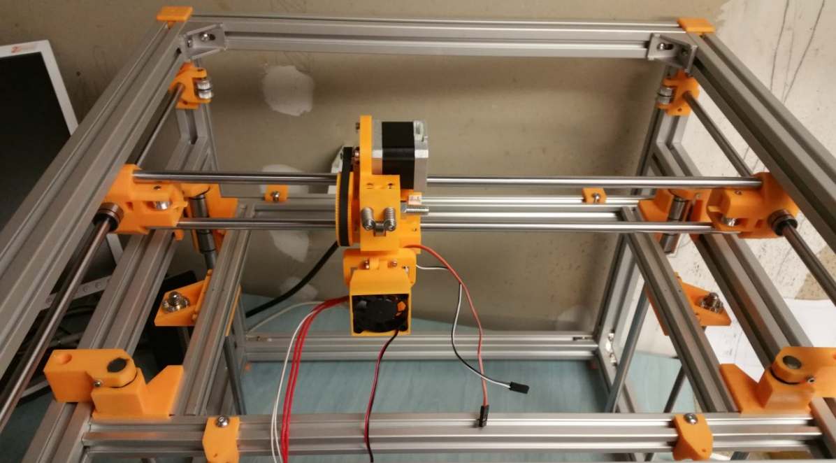

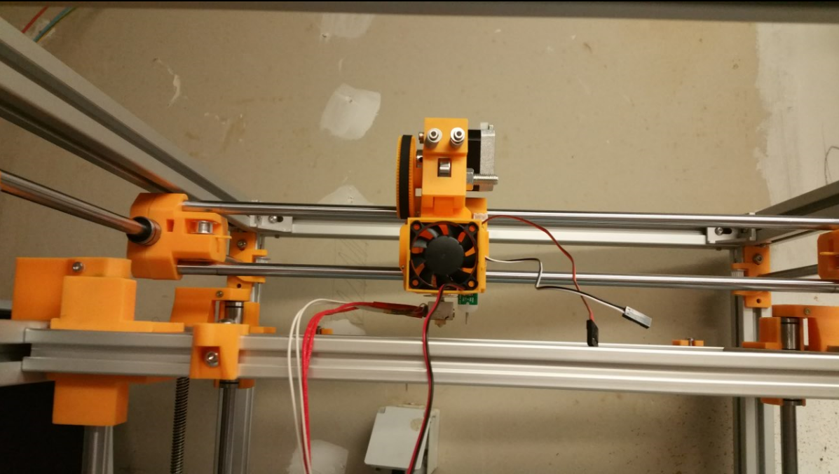

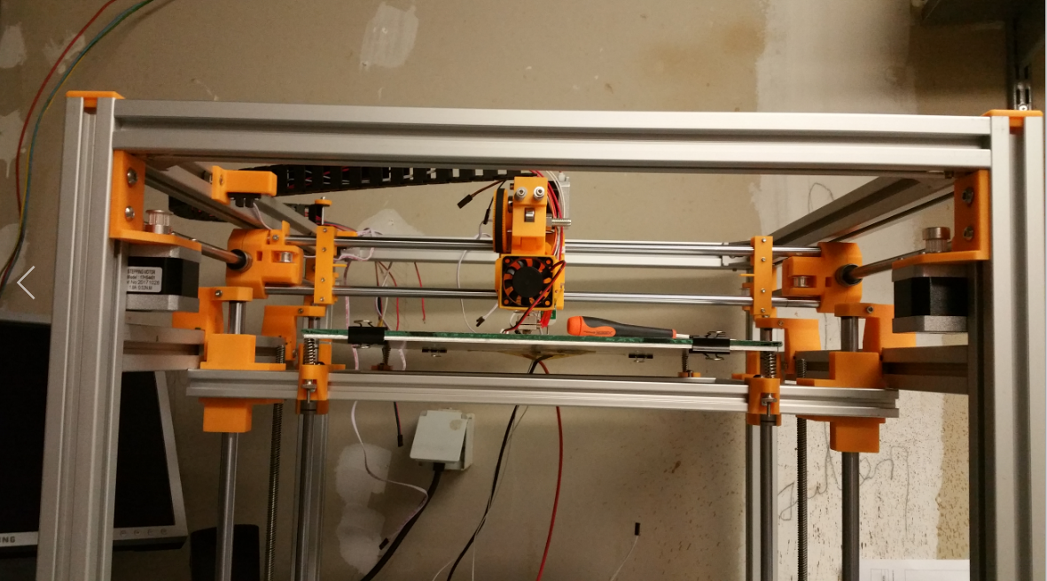

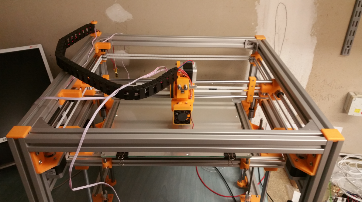

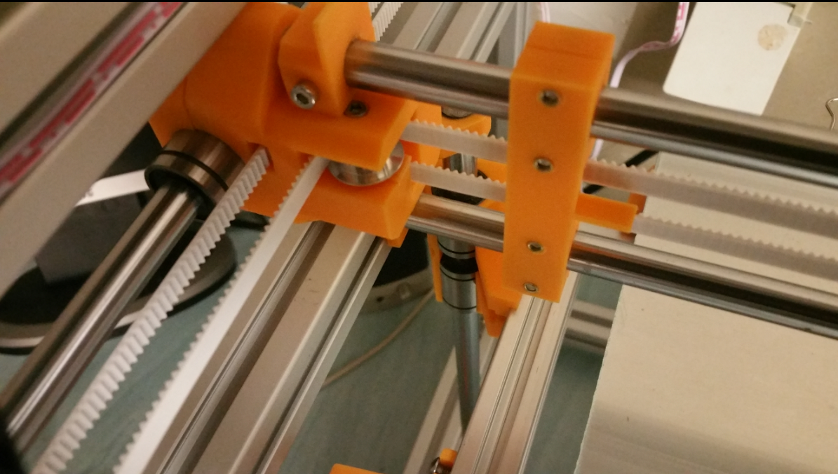

lion02 Posté(e) Décembre 13, 2017 Auteur Posté(e) Décembre 13, 2017 bonsoir, Réception ce jour des deux tiges X en 10mm Vendeur ALIEXPRESS toujours aussi sérieux, qualité des pièces et emballage. Donc installation des tiges X avec extrudeur, le plateau devra être déplacé vers l'avant pour garder la surface imprimable de 300X300. Ci dessous les photos et ce weekend finalisation plateau/X/Y et installation des courroies + les deux alimentations 12v et 24v. Voilà a dimanche pour la suite lion02 1
Jcc Posté(e) Décembre 14, 2017 Posté(e) Décembre 14, 2017 Salut; Joli montage. Tu as bien fait de prendre cette version de l'extruder avec la courroie. La version à pignon fait énormément de bruit lors des rétractations. Le plateau en 12v ne chauffe pas à 50°. Le miens monte dans un délais raisonnable à 100°. La résistance étant divisée par deux en cablant ton MK3 en 24v, il ne chauffera pas beaucoup plus vite. Assure toi qu'il n'y a aucun point de frottement dans les courses, si non avec les courroies ce sera bloqué et tu auras des marques sur les pièces. Enfin, aligne maintenant la position des quatre coins du plateau avec les courses de la buse. Sans quoi, une fois tout monté, tu te rendra compte qu'elle n'a pas la place d'aller au fond ou sur un coté. C'est beaucoup plus simple de corriger cela maintenant qu'une fois l'imprimante finie. cdlt
lion02 Posté(e) Décembre 14, 2017 Auteur Posté(e) Décembre 14, 2017 B onsoir, Merci pour tes conseils, pour le plateau j'avais fait des essais en 12V et je n'avais pas reussi a monter a plus de 5°, la resistance est de 1.6 ohm avec 24V je monte rapidement a 100°. Sur ma prusa mon MK3 a une resistance de 0.8 ohm donc avec 12V je monte a 100°. Pas encore monté les courroies mais je ferai attention au frottement. Par contre j'ai corrigé le placement du plateau pour optimiser le déplacement de la buse et tu as raison c'est déjà pas trop simple a faire. lion02

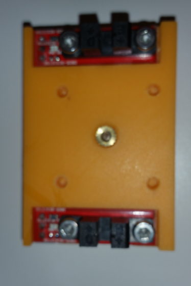

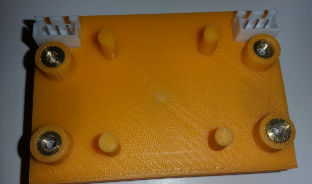

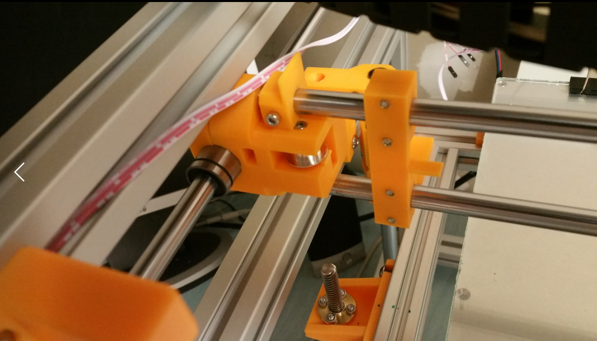

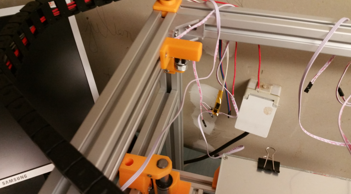

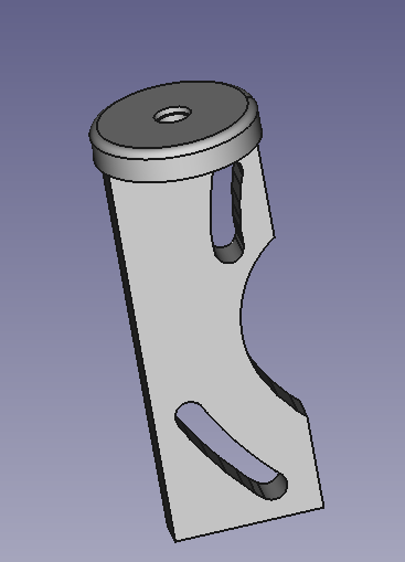

lion02 Posté(e) Décembre 17, 2017 Auteur Posté(e) Décembre 17, 2017 (modifié) Bonsoir a tous, Un petit point sur l'état d'avancement de mon projet hypercube évolution 2 voir 3 avec les améliorations que j'apporte. Bon finalement pas d’installation des courroies le rhume a pris le dessus ce weekend J'ai quand même travaillé sur quelques points, flag y, flag x,fin de course y, chaine pour les câbles et montage du plateau. ci dessous en photos comme d'habitude. Je suis en en cours de développement du support pour fixer le passage câble qui se fixera sur l'extrudeur L3K V2 Pour le fin de course Y lien sur thingiverse. https://www.thingiverse.com/thing:2459636 Pour les flags x et y fichiers stl ci dessous. X END STOP HYPERCUBE-PARTIE 1-13.stl X END STOP HYPERCUBE PARTIE 2-5.stl flag end stop y hypercube-2.stl (Le flag end stop et x end stop sont prévus avec des inserts pour des vis de 3mm insert de (4mm*4mm)) A bientôt pour la suite lion02 Modifié (le) Décembre 17, 2017 par lion02

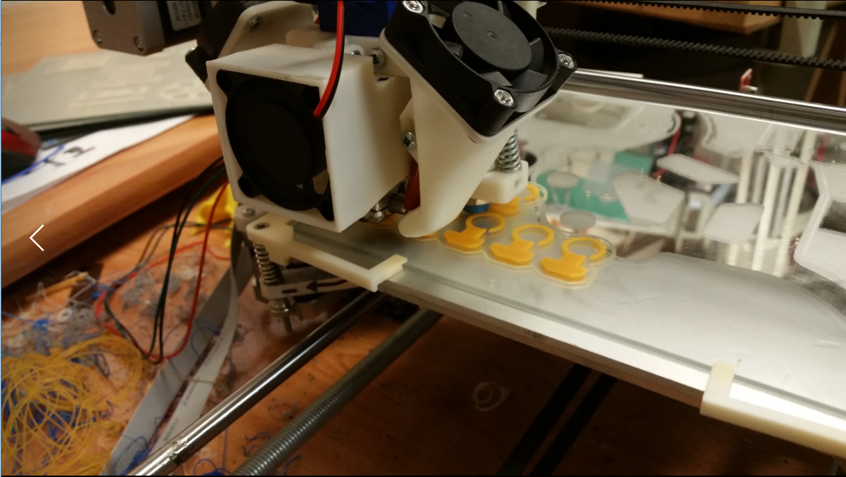

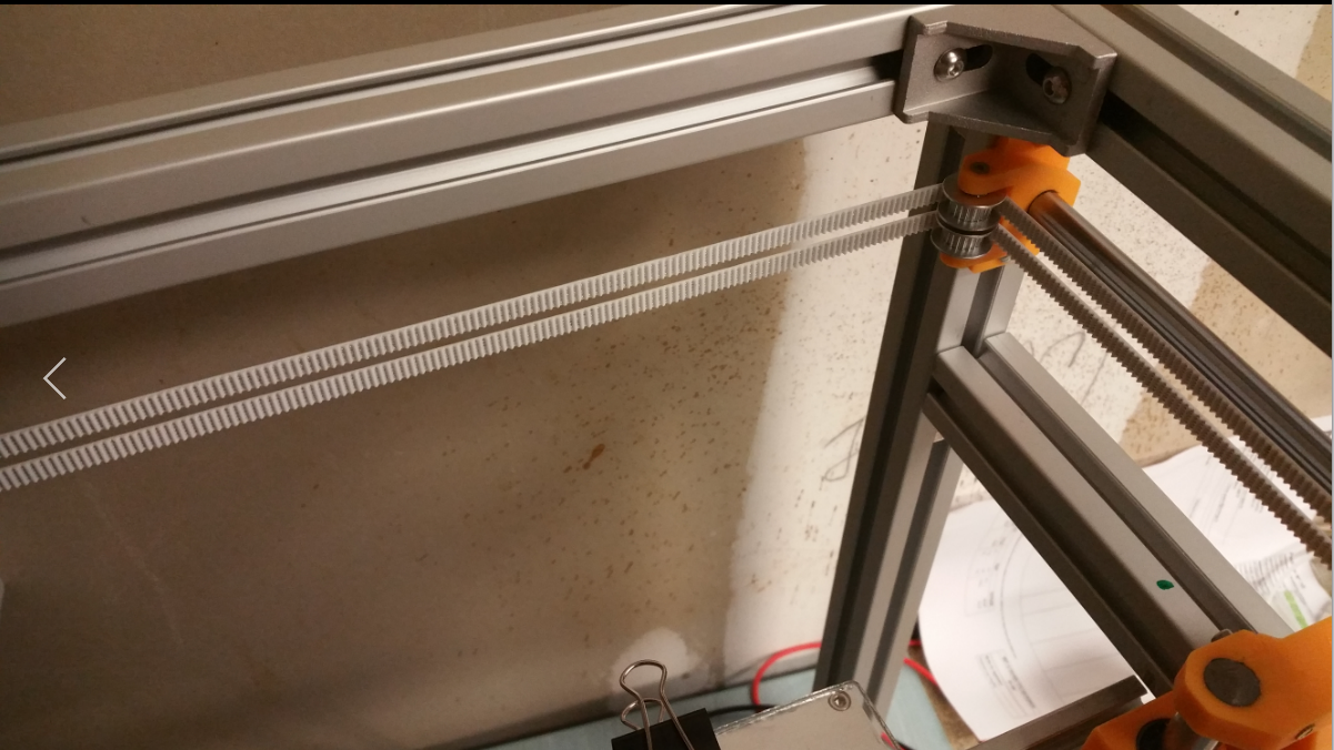

lion02 Posté(e) Décembre 21, 2017 Auteur Posté(e) Décembre 21, 2017 Bonsoir, Dernière installation avant Noël, les deux courroies sont montées. Finalisation du câblage et les premiers essais après Noël. En plus de mon projet je print les mêmes pièces en ABS BLEU pour un collègue de travail qui va donc réaliser la même HYPERCUBE mais avec les dimensions standards 500x420x410. Ma PRUSA I3 fonctionne 24H su 24H Joyeux Noël à tous Lion02

Jcc Posté(e) Décembre 22, 2017 Posté(e) Décembre 22, 2017 Salut Lion. Tu peux recommander de la courroie. J'ai comme toi et beaucoup d'autres, monté une "renforcée acier" blanche. L'une puis l'autre se détendent sans cesse modifiant le parallélisme ...... cdlt Jc
lion02 Posté(e) Décembre 22, 2017 Auteur Posté(e) Décembre 22, 2017 (modifié) Merci pour ton compliment Trajectory, Et toi tu en es ou sur ton projet de ton imprimante ? Merci du conseil Jcc pour le courroie, je vais mettre ce point sous surveillance, j'avais acheté 10m donc je peux les changer sans problème. Il y a aussi les tendeurs sur le charriots x. A bientôt Lion02 Modifié (le) Décembre 22, 2017 par lion02
oracid Posté(e) Décembre 22, 2017 Posté(e) Décembre 22, 2017 Bravo pour ton imprimante ! Juste à temps pour la hotte du Père-Noel...
Jcc Posté(e) Décembre 22, 2017 Posté(e) Décembre 22, 2017 Il y a 4 heures, lion02 a dit : Merci du conseil Jcc pour le courroie, je vais mettre ce point sous surveillance, j'avais acheté 10m donc je peux les changer sans problème. Il y a aussi les tendeurs sur le charriots x. A bientôt Lion02 Salut, J'ai fait la même avant de lire que certains avaient des soucis. Finalement, je viens de recevoir de la classique car le fil métallique cède rapidement et après c'est la merde. Tu es sur le groupe Facebook francais ? cdlt
lion02 Posté(e) Décembre 22, 2017 Auteur Posté(e) Décembre 22, 2017 Je vais anticipé et acheter 10 m de courroies noir pour remplacer la blanche,merci. Non je ne suis sur Facebook pour l'instant lion02

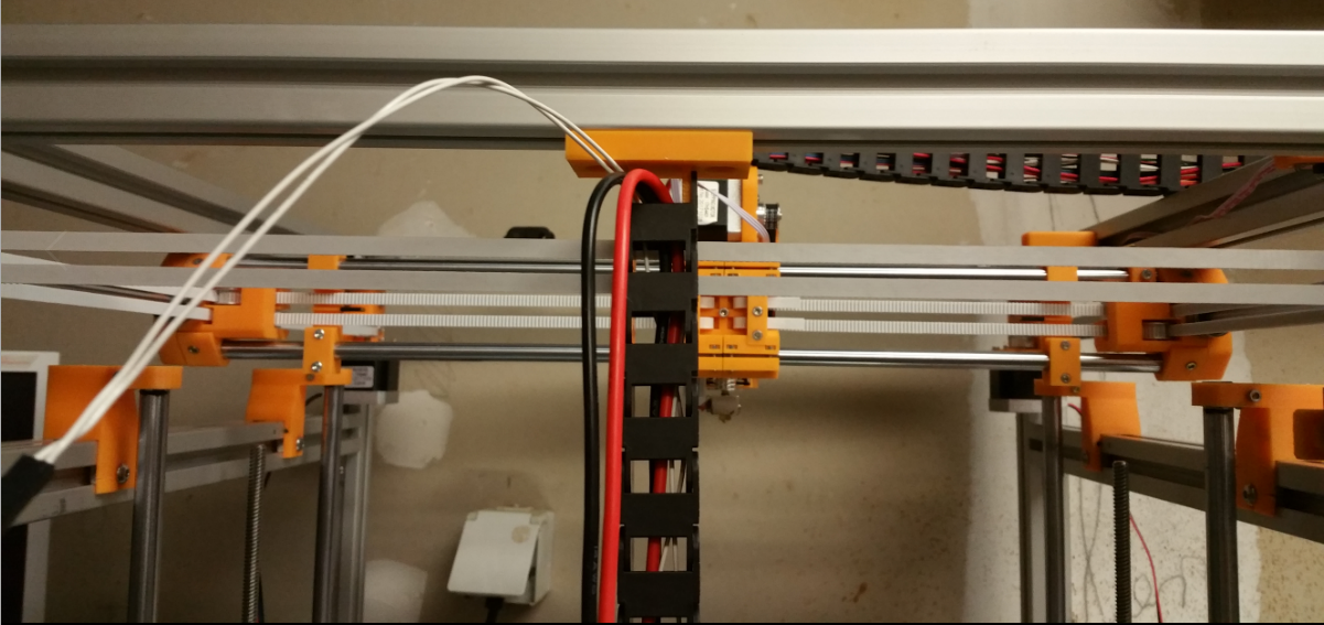

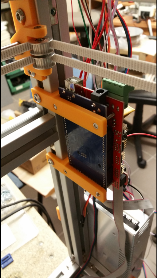

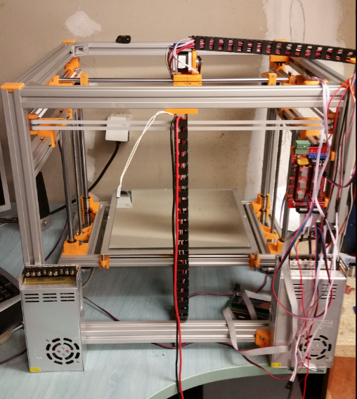

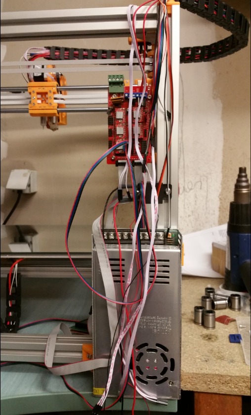

lion02 Posté(e) Décembre 30, 2017 Auteur Posté(e) Décembre 30, 2017 Bonsoir, Quelques photos sur l’état d'avancement de mon hypercube évolution 2 avant 2018 La chaine passage câbles du plateau est fixée sur le 3030 reste à mettre la pièce sur le 2020. l'alimentation 24V est fixé, la ramps 1.4 aussi, restera l'alimentation 12V pour demain. Et mon ma PRUSA qui print les clips fixe câble pour 3030. Et comme d'habitude les liens et fichiers que je partage ci dessous: Fixation chaine câble plateau chauffant 2020-2.stl Fixation chaine câble plateau chauffant 3030-3.stl https://www.thingiverse.com/thing:2568136 https://www.thingiverse.com/thing:2585676 https://www.thingiverse.com/thing:2385976 A bientôt lion02

lion02 Posté(e) Janvier 2, 2018 Auteur Posté(e) Janvier 2, 2018 (modifié) Bonjour, Mise sous tension de ce jour afficheur OK, les moteurs XZZ fonctionnent,les capteurs optiques sont tous allumés et répondent correctement, problème avec le relais qui commande le plateau chauffant, instable après quelques secondes de chauffe, pas trop grave je verrai plus tard. Par contre je n'arrive pas a compiler MARLIN, il me trouve une erreur que je ne comprend pas et la besoin de votre aide #error "Pins for this chip not defined in Arduino.h! If you have a working pins definition, please contribute!" lion02 Modifié (le) Janvier 2, 2018 par lion02
Tircown Posté(e) Janvier 2, 2018 Posté(e) Janvier 2, 2018 (modifié) T'es sûr d'avoir sélectionné la bonne carte dans l'IDE: "Arduino Mega 2560 on Mega ADK"? Modifié (le) Janvier 2, 2018 par Tircown
lion02 Posté(e) Janvier 2, 2018 Auteur Posté(e) Janvier 2, 2018 Bien vu effectivement je suis passé sur un autre PC et j'ai complétement oublié de remettre le com3 et la configuration de la carte en 2560. Plusieurs heures de câblage ont eu raison de ma pauvre petite tête. bon, merci merci de m’avoir remis sur les rails J'ai eu beaucoup de mal a régler le x et y jamais dans le bon sens, avec simplify 3d le x avance le Y et idem pour le Y qui avance le x, je fais un moins sur simplify 3d et le chariot avance . j'ai revu le branchement des moteurs XY et reconfiguré marlin en core YX et la miracle ça fonctionne. Le BL touch fonctionne aussi G28/G29, mais je n'aurai pas le courage de lancer une impression ce soir. Encore merci et à bientôt pour la suite. lion02
