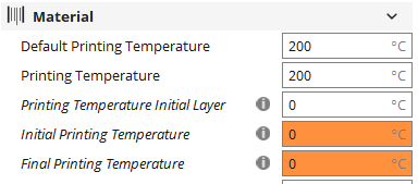

Les changements d'outils sont bien générés par le pb des températures d'attente & co : en relisant les notes sur les paramètres j'ai tenté d'appliquer aux 3 T° qui me posent pb un zero, sur une d'elles un message du genre "si tu mets 0, le paramètre n'est plus pris en compte". Miracle cela m'a complètement supprimé les changements de T° et donc d'outils. Une capture pour illustrer la conf :
Attention à bien appliquer aux deux extrudeurs !
Comme je n'en avais pas vraiment besoin c'est top !

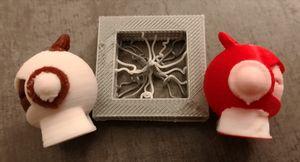

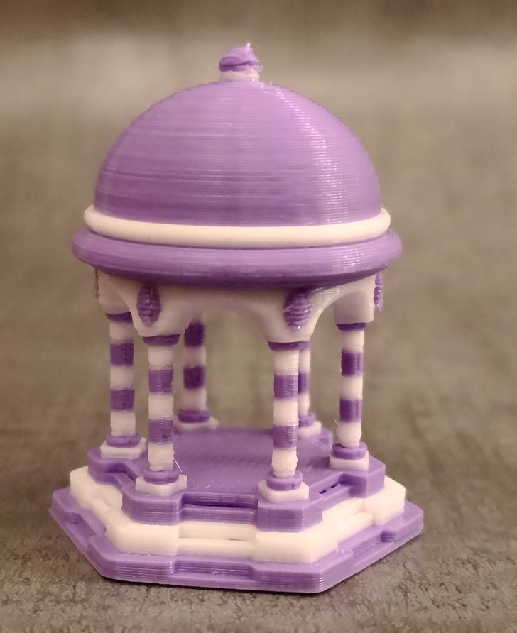

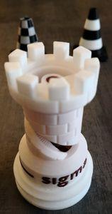

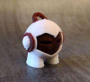

Voilà ce que cela donne (2e cone pas terminé, la tour de nettoyage de la buse s'est fait la malle :-( )
IMG_20171229_224005_resized_20171229_104057141.jpg.584d1c3d2d968c523b9765743c66426b.jpgIMG_20171229_224024.jpg.f7d99355a9a7f0fc0e75787b8178e142.jpg
Je tente un marvin bicolor et la tour ce soir. Post demain si c'est ok.
Modifié (le) par keflo

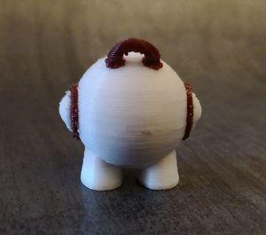

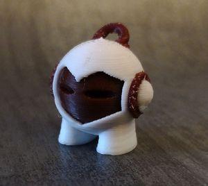

Voilà le marvin bicolor et la tour. Cela ne se voit pas trop mais la purge des couleurs mérite encore un peu de tuning. Attention, le grossissement dû aux photos n'est pas flatteur :emoji-E412:, dans la réalité c'est mieux :14_relaxed:
IMG_20171230_132639.jpg.2a03bca9006eef0f28ea07bf68931ae4.jpgIMG_20171230_132630.jpg.65e2b8c7753544abfcde80109ea017b6.jpgIMG_20171230_132620.jpg.254f8404945127df2039a0e8924d393d.jpgIMG_20171230_100328.jpg.f76e9c25742c161278a5fbe4bef5a86a.jpgIMG_20171230_095222.jpg.2b59a352ad151b246b3b53b6b136c03c.jpg

Franchement résultats impressionnants!

super @keflo !
La tour est sublime et a l'air super nette dans tous ses petits détails <3

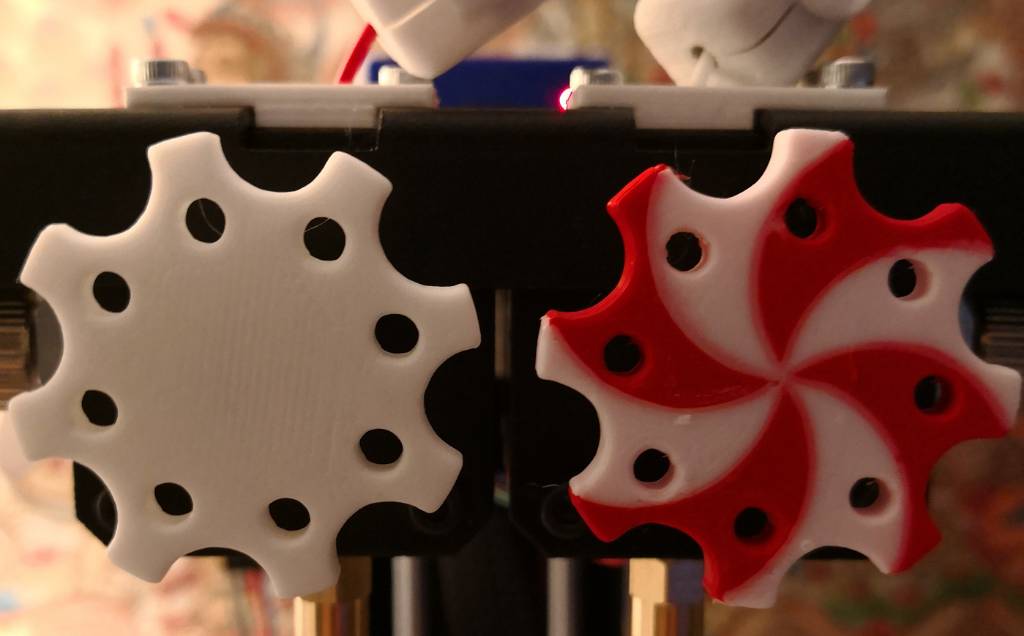

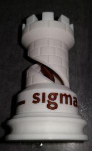

Voilà mon dernier print. À droite la version avant intégration multicolore. Je ne maîtrise pas assez les spirales sous fusion 360.699a4c817880a1684d2f6a804ade5c47.jpgaceae499189de44e27cf35248bff2b5f.jpg

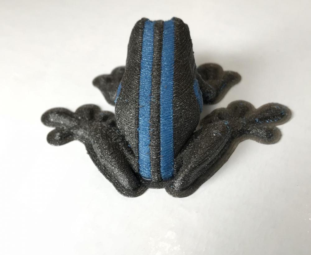

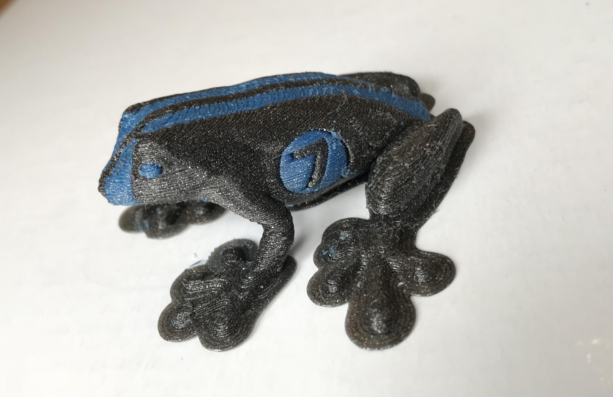

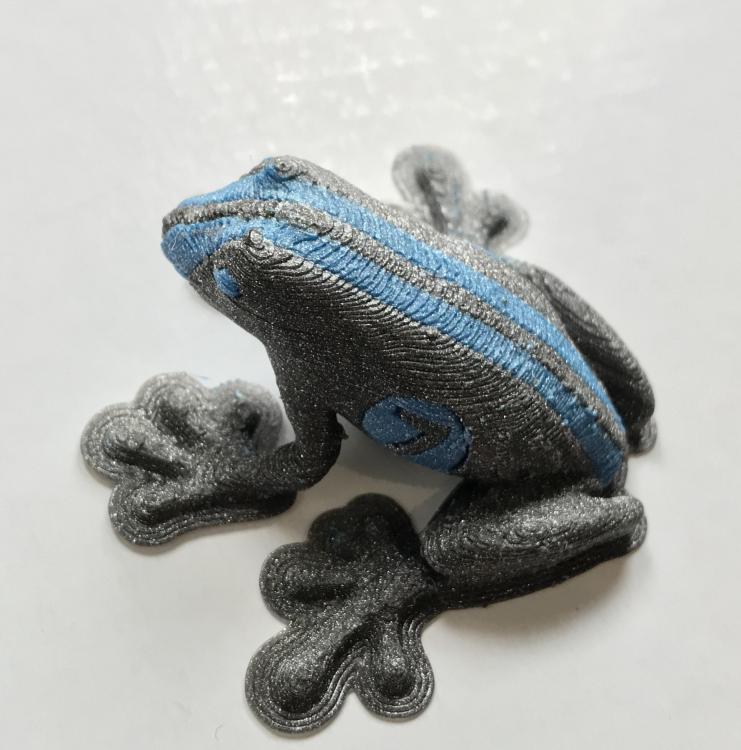

Je partage petit résultat encourageant pour ma part, après tant de difficultés ! Cela n'est pas aussi propre, par construction, que les résultats obtenus avec un montage type Cyclops comme @keflo, mais bon, on fait ce qu'on peut avec ce qu'on a :P

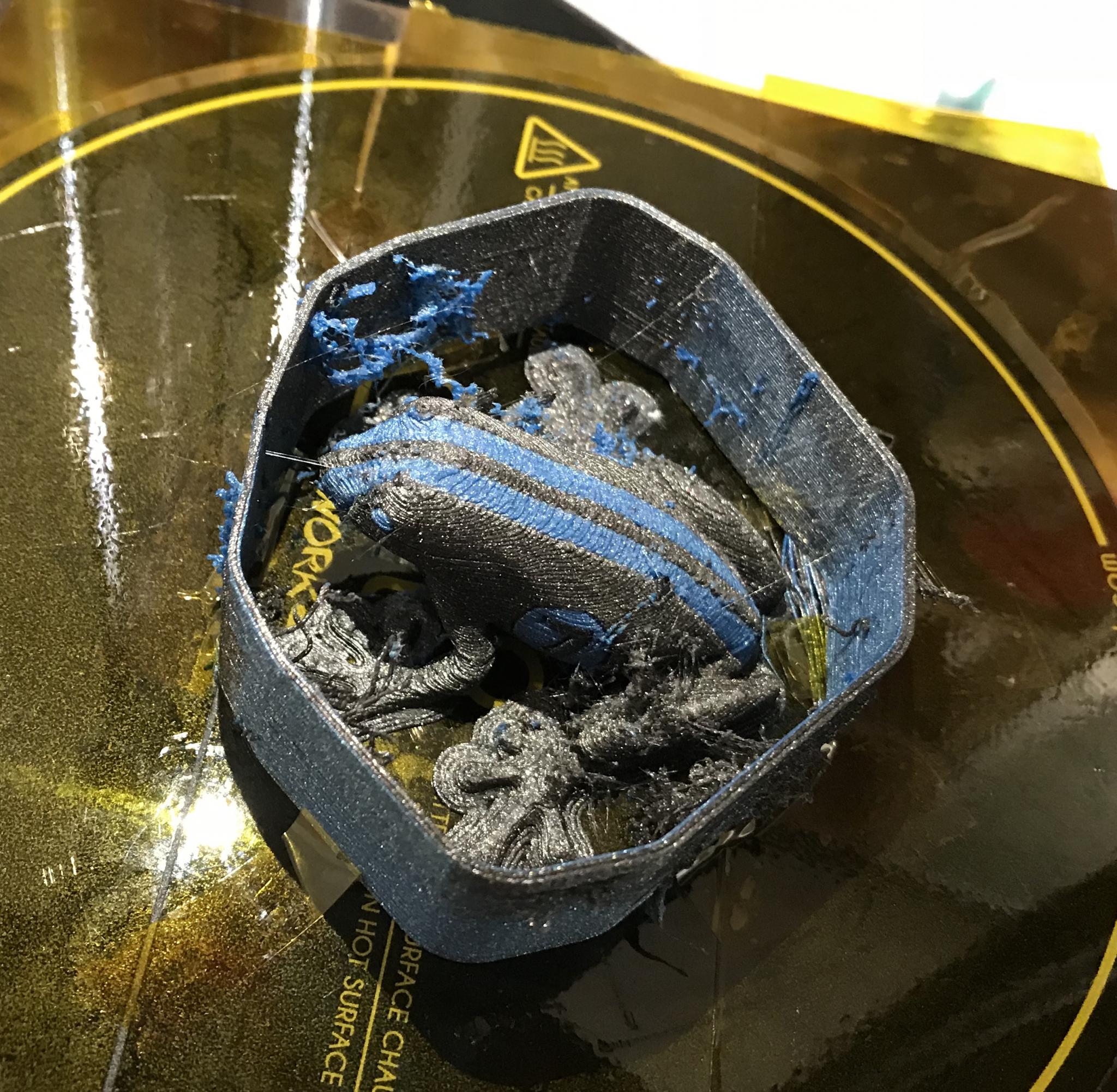

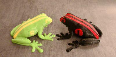

Pour vous montrer à quoi ça ressemble avec la "jupe anti-oozing" et ce qu'elle ramasse comme déchets (et mes petites languettes de scotch XD) :
Une fois les petites cochonneries à peu près nettoyées, ça donne une grenouille de compet' plutôt sympa :
Il me reste encore un peu de tuning à faire, mais ça va être compliqué de faire mieux, je pense. Pour info, j'ai imprimé ça avec les caractéristiques suivantes :
- vitesse d'impression de 40mm/s
- une rétraction de 1.6mm (merci les tubes Capricorn) + une rétraction de changement de buse de 8mm (il faut que je tente plus long encore)
- du filament PLA Ariane plast métal noir et bleu
- une température de 210°C demandée, mais affichée sur le LCD plutôt aux environs de 220°C
- des couches de 0.2mm
- un brim de 3mm pour être sûre que ma grenouille n'allait pas décamper pendant l'impression !
- pas de support
- infill de 20%, 2 périmètres, 2 bottom layers, 3 top layers

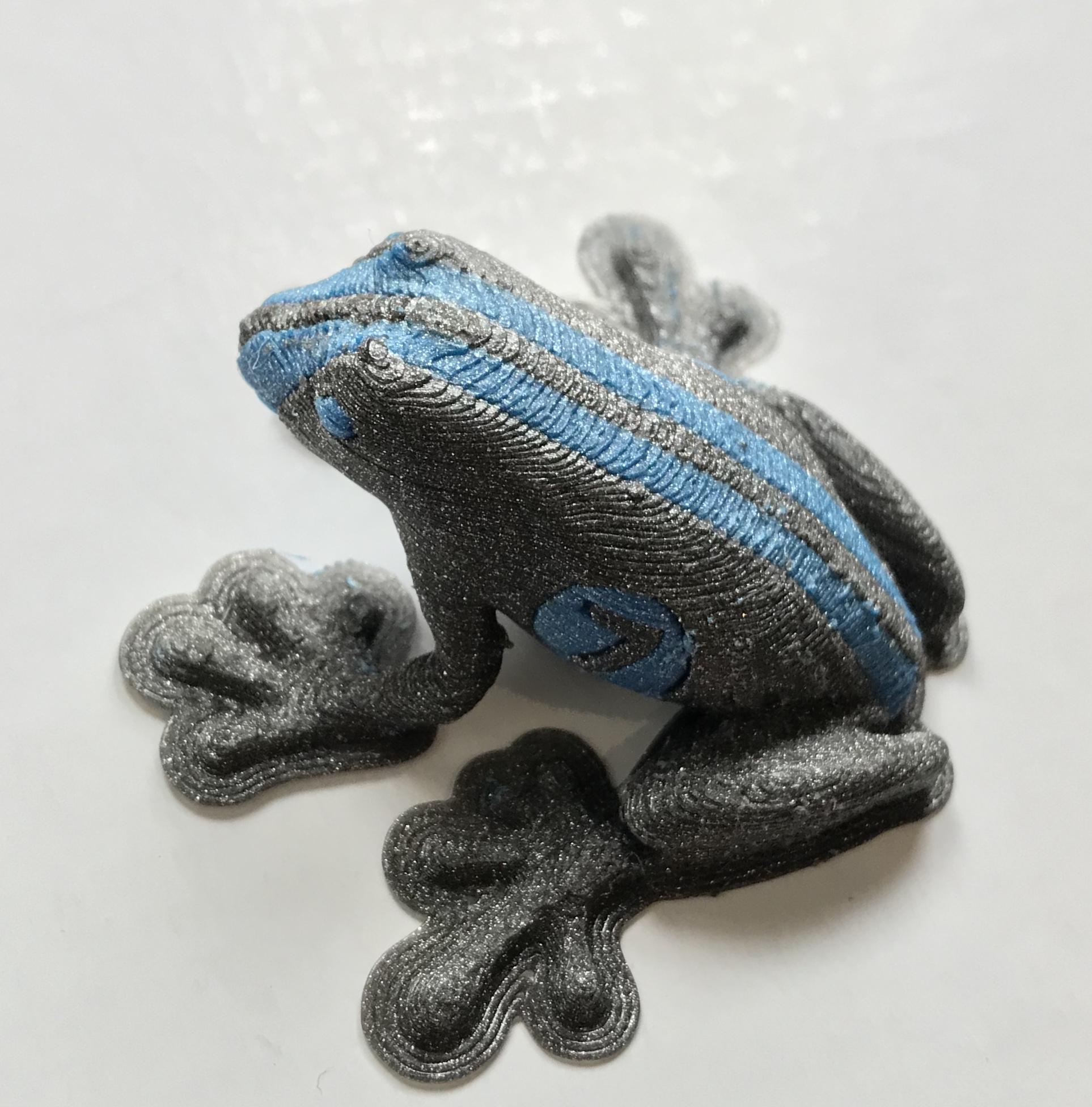

@Marlequeen : top la grenouille ! Je comprends avec ton post que tu as encore beaucoup creusé le sujet.

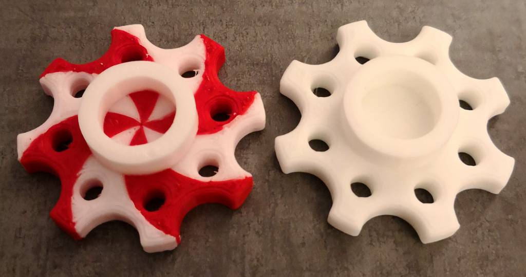

Petits compléments d'infos sur les roues de mon dernier print : le mélange blanc/rouge est très compliqué à gérer. Après qq couches et changements de couleur impossible de garder un blanc propre. Il vire au rose :(.
J'ai tenté avec plusieurs T°, plusieurs tailles de tours de nettoyage, rien n'y fait. Je tente ce soir une impression en renforçant le flow sur la tour de nettoyage blanche.
il y a 23 minutes, keflo a dit :

Voilà les résultats du week-end :
MERCI à @Marlequeen pour la race frog :D.
Ce qui marche :
Ce qui pose problème :
QQ améliorations en utilisant les tours d'une autre façon : si on laisse un espace à l'intérieur on peut utiliser une fonction de purge qui se passe au milieu de la tour. Voir photo ci dessous.
On voit presque sur les jambes des marvins la coloration blanc => brun/rouge à partir du moment ou la 2e couleur entre en jeu.
Cela permet de mieux purger la buse mais après il reste que suivant le filament la purge est efficace ou pas. Tous les marvins sont imprimés avec les mêmes paramètres ! Le pire : rouge/blanc (ou rose O.o). Le brun pas beaucoup mieux. Le gris quasi : au top !
Le noir me faisait des misères aussi. Par contre noir/rouge => c'est good, voir la grenouille "1".
Reste qu'avec ce système on a beaucoup de déchet sur la tour, par contre zéro pb sur le reste. Pour @Marlequeen : les grenouilles sont imprimées sans brim, juste un skirt. Vitesse 40mms, limitée sur les 2/3 premières couches à 50% via le menu de l'imprimante.@pop
@Popeye68000 : je cherche comment extraire la conf, pas trouvé correctement pour le moment, il y a en a partout :/, ce n'est pas un seul fichier. (Au passage : 68000 => Colmar ?)
Je posterai cette semaine un test blanc/violet (commande de ma petite dernière d'une grenouille n°5) et je pense retenter une tour. Après je commence l'analyse/les tests des supports, en attendant le filament soluble.
  • J'aime 2
@keflo au top les grenouilles <3 Et super classe la noire et rouge ^ ^
C'est presque esthétique la tour avec la purge au milieu, on dirait les boules électrostatiques ^ ^
C'est quand même gênant ce mélange de couleurs avec certains pigments, mais bon, moi j'ai des petits points de filaments qui ne sont pas chopés par la jupe.. (cela dit ils s'en vont à peu près proprement avec un petit coup de cutter vu que c'est en surface)

Mes prochains modèles pour le challenge "dual"  :P :
- le benchy en dual (pour l'instant j'ai des résultats plutôt moyens dessus)
- le micro temple en dual

Merci@Marlequeen pour les 2 objets. Voilà un exemplaire du temple.
Si j'ai du temps je tente un benchy bi-color. b365f8875edaced8e5a60abefd6d5d89.jpg
