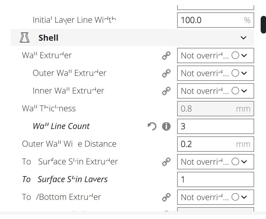

Cura 3.2 en telechargement.
Pas d'amélioration depuis la beta concernant les tete cyclop.
Toujours le pb de la dernière couche qui fini en mono couleur et impossible de faire une impression avec 2 températures différentes, la c'est plus un pb smoothieware.

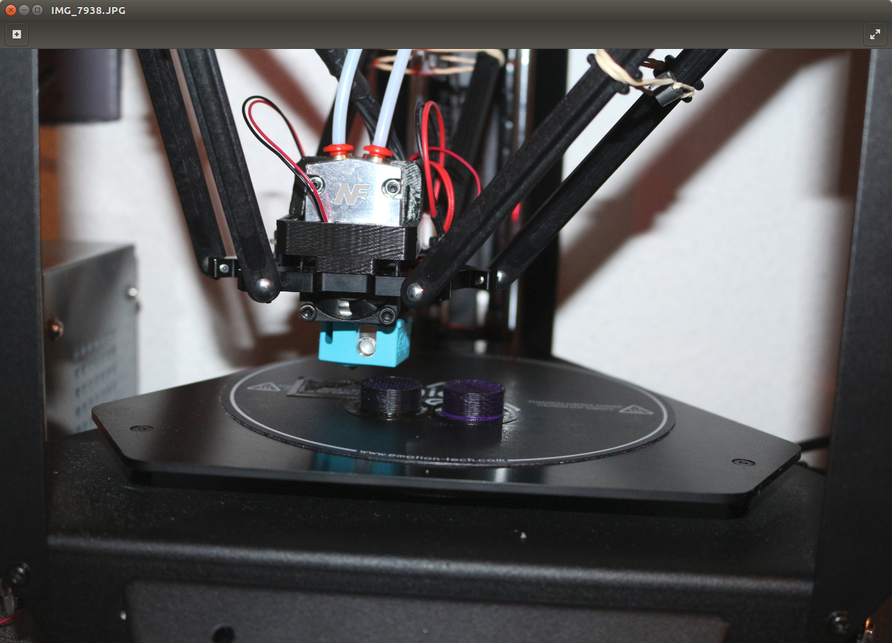

Premiers essais et premiers déboires
Je bloque sur le changement de filament et les distances de rétractations pour la cyclop
Sous repetierhost je demande une rétractation de 40mm avant changement d'extrudeur ; jusque là tout va bien
Mais lors du changement de couleur, l'extrudeur 2 extrude à vitesse "normale" : le filament ne sort pas (cf rétractation dû au principe cyclop)
Dans l'onglet g-code  des paramètres cura engine il apparaît un g-code  "avant changement d'extrudeur"
Celui "après changement d'extrudeur" est vide.
Peut on demander "une mise en place" du deuxième filament dans la tête par l'intermédiaire de ce g-code ?
Lien vers le commentaire
Partager sur d’autres sites
@cmatec Normalement le slicer gère tout seul les rétractations lors des changements d'extrudeurs, il n'y a pas besoin de rajouter du gcode dans les onglets spécifiques avant/après changement.
Par contre, est-ce que tes filaments ont la même température d'extrusion ? est-ce que tu as réglé des températures de début/fin/stand by différentes de la température nominale d'extrusion ?
Si c'est le cas, je t'invite à lire dans le détail ce sujet, tu verras qu'il y a un soucis avec la façon dont Smoothiware gère les changements de températures avec changement d'extrudeur, et qu'il faut bidouiller un peu dans le gcode.
Ou bien utiliser Slic3r plutôt que Cura qui sait à peu près s'en dépatouiller.
Bon courage ! Ce n'est pas simple !

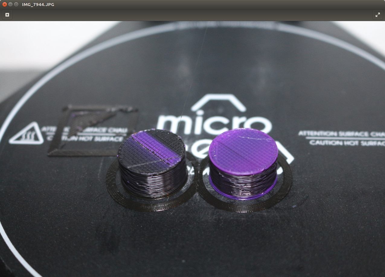

Voilà mon print de cette nuit/matin est terminé... Pas une réussite, mais c'était une première et je pose dans un autre message...

@cmatec n'hésites pas à poster des photos, c'est plus parlant quand tu rencontres des soucis ! ;)
Par exemple quand tu dis gros pâté sur la tour, c'est le premier fil ou le 2e qui fait le pâté ? Tu rétractes peut-être sur une trop grande longueur ce qui fait que le fil met trop longtemps à redescendre ?
Et pour ta question sur le nom de la hotend, oui c'est toi qui choisis le nom, ça peut être n'importe quoi tant que ce n'est pas hotend et hotend2 (cf la doc : http://smoothieware.org/multiple-extruders)

@cmatec ouahou mais ça me parait énorme 45mm !! C'est ce qui est recommandé par le constructeur de la hotend ?
Pour info sur le site de E3D ils disent (https://e3d-online.dozuki.com/c/Cyclops) :
Citation
In general we have found that a 1mm standard retraction works well for most situations. Retraction on tool change works well when set to a value of around 1.5-2mm. Any longer than this and back-flow may occurr.
@keflo qui, il me semble a la même dual hotend que toi, te donnera de meilleurs valeurs que moi, mais commences déjà par baisser ta distance de rétraction à mon avis à environ 5mm si tu as peur de boucher quelque chose, puis descends progressivement jusqu'aux valeurs préconisées pour la cyclops.
J'ai découvert récemment qu'il était finalement préférable de faire la rétraction de changement de filament à faible vitesse plutôt que trop haute pour que le PLA ne forme pas un "bouchon" sur son extrémité fondue. Je mets à 20mm/s
As tu rajouté les tours de purge dans Cura (si l'option est dispo dans Cura pour repetier host) ? cela permet justement de prendre son temps pour faire les rétractions et de nettoyer la hotend :)

@cmatec : j'ai l'impression que ta tour de pruge n'est pas op sur tes photos. As-tu enlever qq chose avant la photo ?
