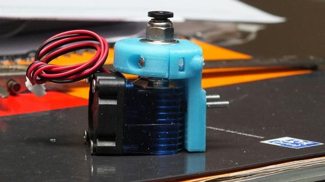

Question annexe, @Fourmi: le ventilo de ta tête souffle vers le radiateur, j'imagine que c'est pour cela qu'il n'y a pas d'enrobage autour.
J'ai remarqué que dans le  cas de mon imitation, il souffle aussi, mais une fois monté sur l'adaptateur, le cli fourni bouche pratiquement la sortie d'air... Un coup à générer des perturbations du flux, voire même du bruit, et en tous cas à diminuer son rendement.

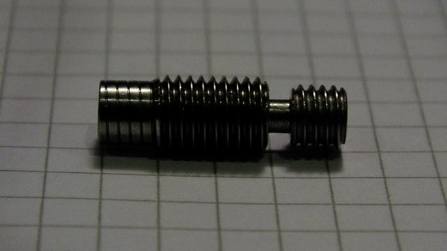

Pendant que j'y suis, un autre soucis que je note sur l'imitation: la partie filetage du tube qui rentre dans le radiateur n'est pas du M6. Je n'ai pas sorti mes peignes, mais il se pourrait bien que ce soit du pas anglais, genre 6.35 (1/4"). Voire un truc plus exotique. Du coup, c'est chaud pour le changer! On en a pour son argent.

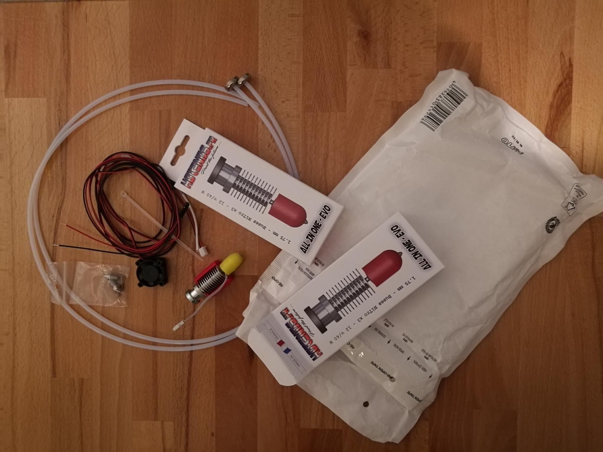

Lorsque j'aurais reçu mes AiO EVO je posterai une petite photo comparative Copie - E3D - AiO EVO.

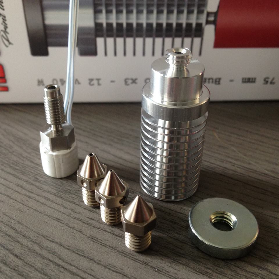

@rmlc460, la colerette c'est la meme que la E3D sur l'AiO_EvO, le radiateur par contre est bien de 16 mm, donc ça se monte.

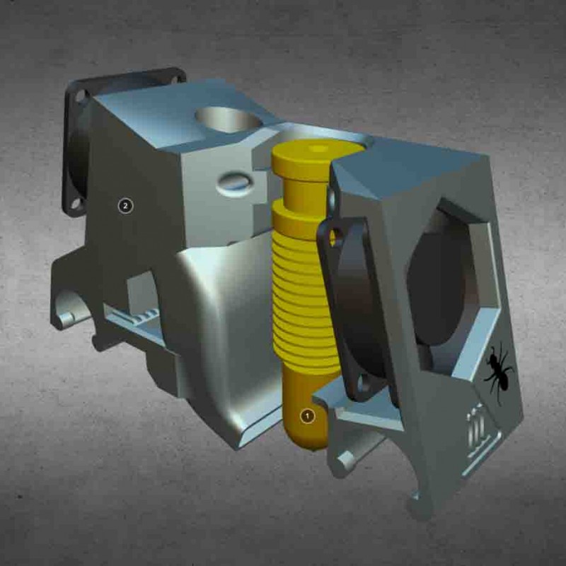

Pour le support de ventilation, effectivement celui de base dans le kit n'enrobe pas le radiateur, MAIS j'en ai dessiné un autre qui lui enrobe le radiateur ( j'avais posté une vue 3D il me semble déja ) que je vais mettre a dispo en STL pour ceux qui souhaitent cette version.
https://sketchfab.com/models/012f76b6f1864798b85b7c61834e820c
Par contre sur la photo que tu montres, si tu laisses dans cette position, bah c'est impossible que ça refroidisse, le flux du ventilo est bloqué.

Donc, je retiens 2 choses:
- L'adaptateur va fonctionner pour la CR-10, pratiquement sans modif. Je dis pratiquement, parce que les écrous sont soudés sur la tôle support, donc en déport. Or, si ça ne pose pas de soucis avec l'alu du radiateur d'origine, avec du PLA, j'aime pas. Donc, je vais modifier la pièce pour ajouter une petite tapée afin qu'il n'y ait plus ce déport. Enfin, c'est mon idée!
- Comme on gagne 7mm en diamètre, soit 3.5 sur le rayon, ton enrobage doit passer s'il est positionné à 90°. Parce que tu penses bien que si j'ai fait toutes ces remarques,, c'est parce que j'ai essayé: impossible de positionner différemment le ventilo sur ma dernière photo, pas de place! Bon, en vrai, je ne sais pas si tout ça change vraiment grand chose, mais tout de même, même intellectuellement, les limites stupides, ça craint!
Sur l'Anycubic Mega la hot end tient par une piece métallique qui enserre la collerette et est fixée sur la cage métallique de la tète d'impression; il n'y aurait donc pas de pièce à concevoir pour l'aio ?
Le fichier stl du fan duct est pour un ventilo de 30 ou de 40 car sur l'anycubic c'est un ventilo de 40 ... Pour l'impression il faut quel fil ABS, PLA ...?

Pour illustrer ce dont je parlais au sujet du petit détail sur les filetages de la tête chinoise:
Faut pas être sorti d'un panier chinois pour constater que le côté radiateur (à gauche) a un diamètre supérieur à celui de droite, destiné à un corps de chauffe standard (M6). Conclusion, ceux qui auront acheté des tubes, avec ou sans téflon à l'intérieur, avec ou sans le décolletage isolant, auront une surprise!!! Le genre de détail qui fait la différence, préparez l'Araldite!

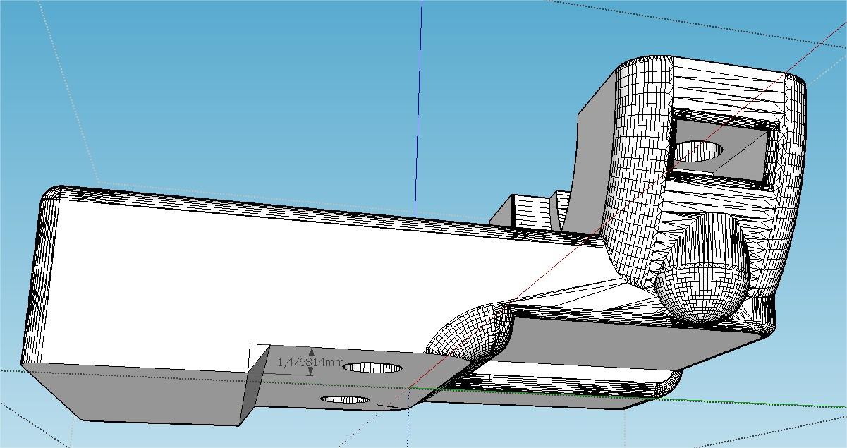

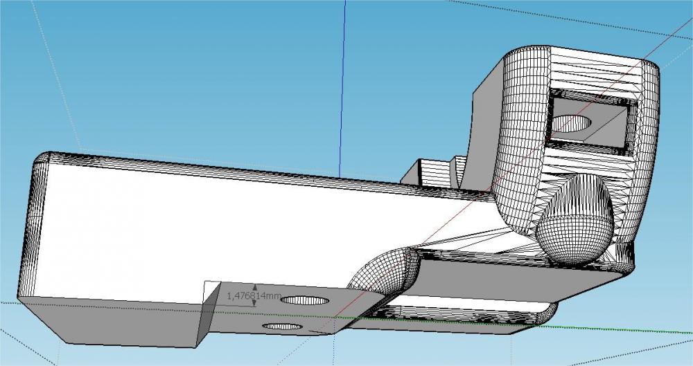

@rmlc460, j'ai regardé le fichier du support sur la CR10, pour que le ventilo 25 mm passe perpendiculairement  ,il faudrait déporté l'axe de la hotend de 5 mm .
@thsrp , le support de ventilo c'est pour un 25 mm, j'peux te faire pour un 30 ou 40 mm , ça sera juste plus gros ;)
@Kachidoki , ok si tu veux faire des mesures, on se contacte en MP pour l'envoi.
J'attends de l'avoir en main à la maison!
En attendant, j'ai ajouté une surépaisseur de 1.5mm, au pif (pas envie de démonter tout), côté plaque!

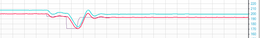

@Fourmi vous avez fais un essai avec 2 thermistances (dans les 2 positions en même temps) pour avoir une idée de la différence de température ?
La différence est de 6°C.
C'est a dire que si on place la thermistance en haut dans le logement du corps de chauffe pour 200 °C afficher la buse est a 206 °C.
Si on veut donc avoir exactement 200 °C a la buse il faut donc monter a 194 °C

Je suppose que c'est un essai statique sans extrusion ?  Ou la vague est due à une extrusion ? Parce que le problème, c'est que pour une extrusion a plein débit qui consomme pas mal de puissance (par exemple avec du PETG), ce serait éventuellement là qu'on diverge sur les températures.  Si on a la même réponse a la buse et sur le bloc de chauffe, c'est mieux d'installer sur le bloc de chauffe pour faciliter le changement de buse .
Pour vérifier que l'écart de température n'est pas dû a des différences sur les thermistors, if faut faire deux essais en inversant.

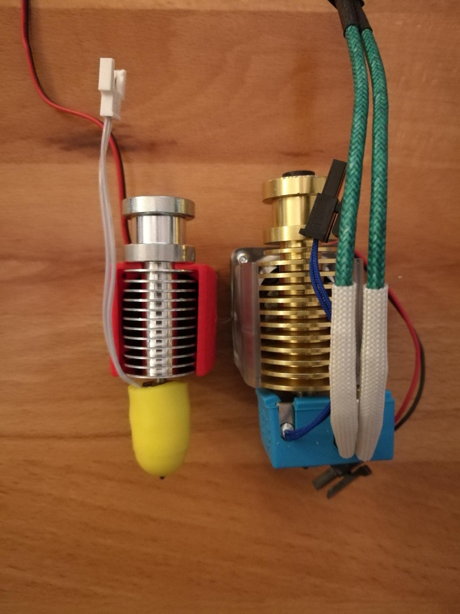

Je sais pas pour vous mais l'année a bien commencé pour moi:
img_20180102_173834.thumb.jpg.5e4deb79ab557df1f49f7fe095f4a3b2.jpg(img_20180102_174432.thumb.jpg.d75cb31da9124f3ca06d6c998ee081bf.jpg
E3D v6 gold à coté, pour frimer comparer la taille: elle est vraiment minuscule, le corps de chauffe de la V6 semble ENORME!! à coté. (en plus de ce qu'on voit déballé il y a un petit sachet de pâte thermique, il a fait le timide, il est resté dans le carton pour la photo).
D’emblée je vois 1 minuscules défaut, le fanduct ne tient vraiment pas bien. D'un autre coté je ne compte pas l'utiliser alors osef (désolé pour le temps passé à l'imprimer). Néanmoins il est très bien imprimé et il y a une petite fourmi de part et d'autre ;), tu l'as fait avec la buse de 0.2?
@Fourmi, quel est ce connecteur mystérieux qui équipe la bague chauffante? Molex? Quel est la section de fil utilisé pour la rallonge de la bague?
@Tircown, Toi de suite on voit que t'as les moyens il nous sort la GOLD ^^
Alors pour le FanDuct si tu regarde bien sur l'arriere il n'est pas plat. Le serrage se fait sur le refroidisseur une fois le ventilateur serré, j'ai pas parlé de cette bricole.
C'est imprimé en buse de 0.4, layer 0.20 mm avec une AiO Evo . Par contre si tu ne l'utilises pas, assures toi que le flux de ton ventilateur ne viennes pas toucher le corps de chauffe.
Le connecteur c'est un Molex, ça parait petit mais ça passe la puissance de la cartouche.
Tu as la doc de montage sur le shop, je te conseille de la lire !
