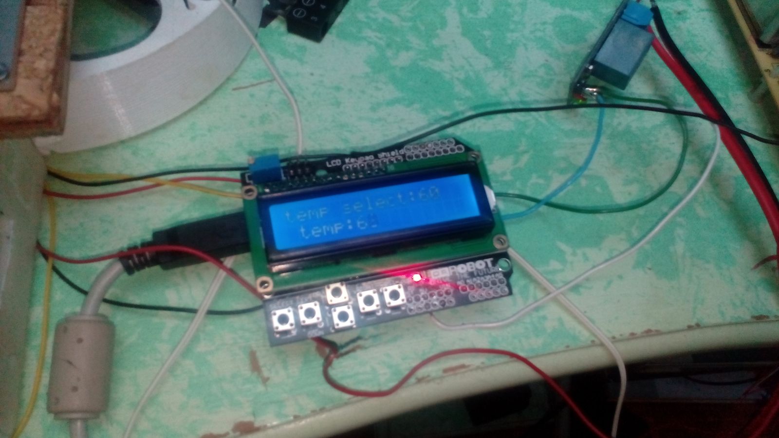

bouillant Posté(e) Avril 8, 2016 Posté(e) Avril 8, 2016 Bonjour A tous, Je n'arrive pas a obtenir la sonde du bed ! J'ai peut-être oublié quelque chose dans la config ? J'ai mis le firmware à jour avec l'ajout de : #define TEMP_SENSOR_BED 8 #define BED_MINTEMP 5 #define BED_MAXTEMP 130 Help please. Sinon pour le moment le bed est geré independamment. Je poste quelques photos ce soir de mon montage (pas de chauffe du plateau origine en montant le lit a 100° pendant 8 heures (temp max 30° du support)

bouillant Posté(e) Avril 8, 2016 Posté(e) Avril 8, 2016 (modifié) hello, Je sais je suis pas clair. Mais j'ai réussi. En fait j'utilise la sonde prévue sur la carte pour le lit afin de contrôler la température du plateau d'origine (sous le chauffant et ses isolants). Sur octoprint, j'ai donc la température du plateau inférieur sous celle de la tête. Comme pour je ne sais plus qui (mais je le remercie), j'ai installé un thermostat numérique (en fonctionnement inverse) plus un relais statique pour commander le MK3. Je peux contrôler depuis ma pièce inférieure les 2 températures : Température du plateau origine par l'interface web (au cas où cela monterait dangereusement), température du MK3 par la caméra (l'afficheur numérique est orienté de façon a être visible). Avec le lit à 100°c, ma sonde sur le plateau d'origine me donne 29,4°C après 8 heures de chauffe. Il y a un petit delta entre elle et mon thermo laser, mais c'est insignifiant et en tout cas peu indicatif. Pour l'alimentation, il s'agit d'une alim de PC 400w, commandée par mon Raspebrry (ainsi que d'autres fonctions). Je mettrais des photos dès qu'elles voudront bien être transférées depuis mon téléphone. Modifié (le) Avril 8, 2016 par bouillant

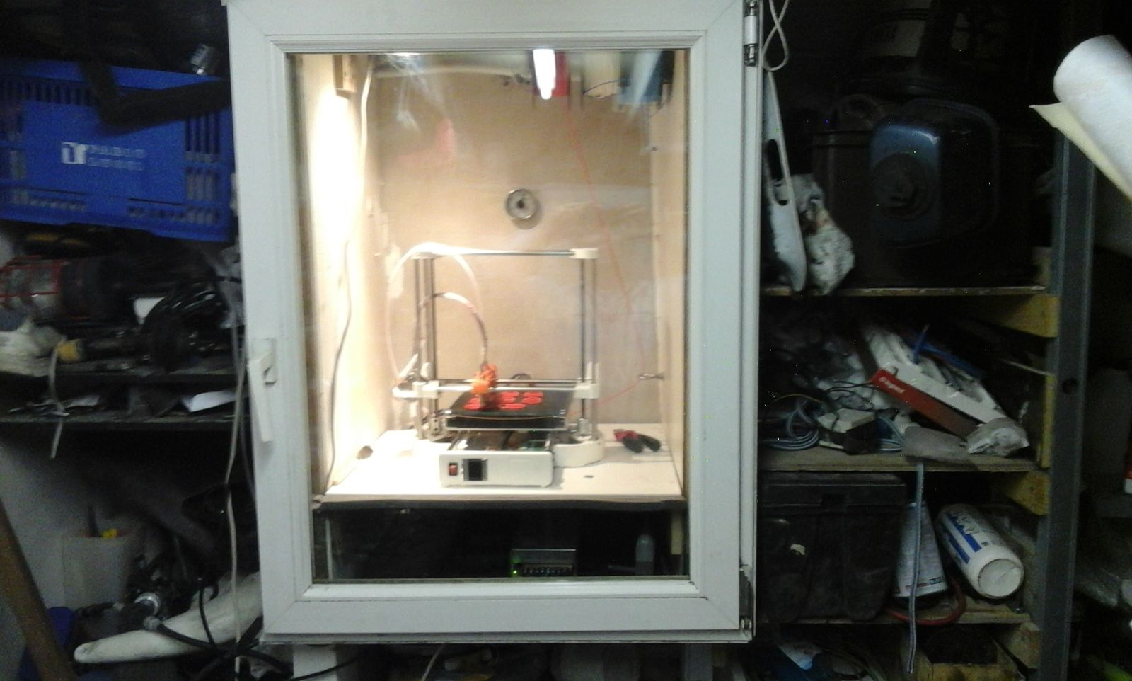

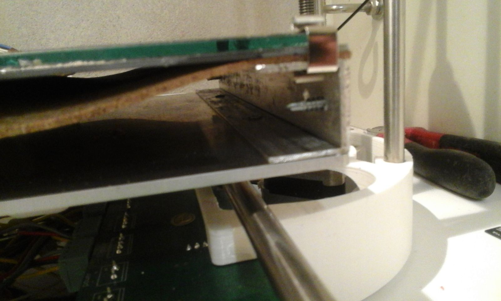

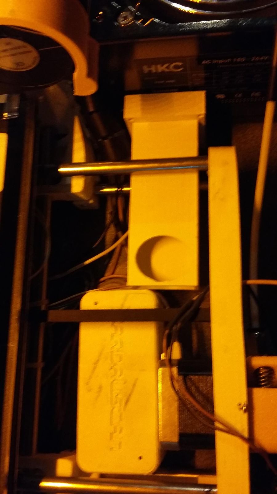

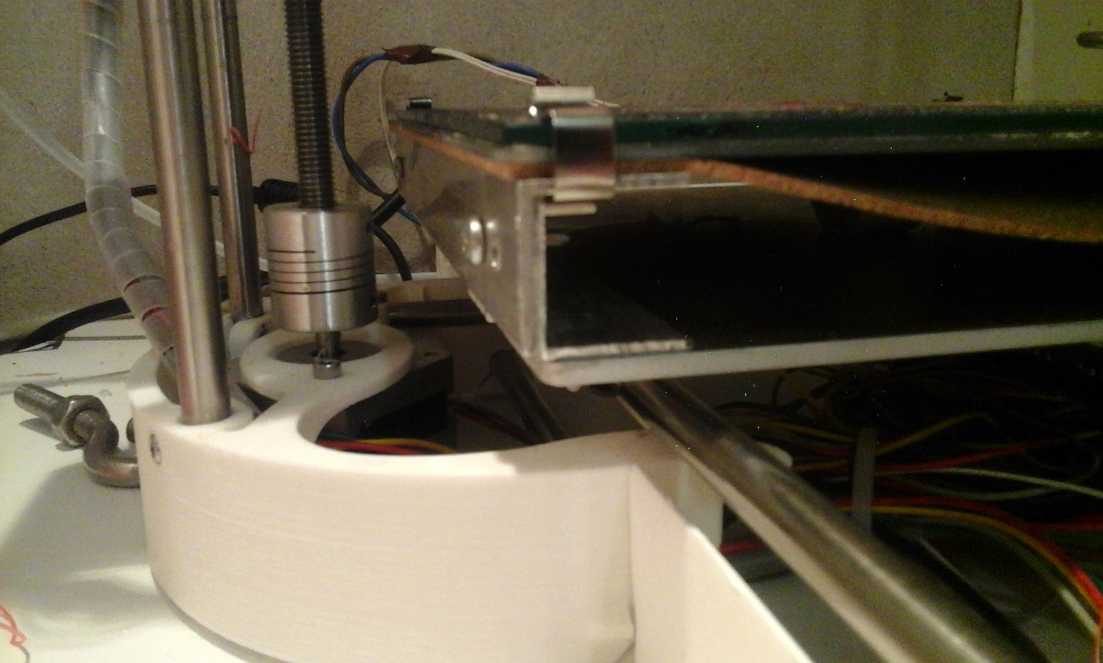

xenusis Posté(e) Avril 8, 2016 Posté(e) Avril 8, 2016 (modifié) ne pouvant edité mon messag de haut de cette page , voici la photo comme prevu une petite parenthèse pour vous dire que j ai instaler la d200 dans mon garage mais dans un endroit fermer ! ( demander moi si vous voulez des détails ) voir photo pas le bordel lol 2 eme photo 2 cornier alu visser par des vis autoforeuse 3eme photo les fixation au plateau d origine !! je n ai pas assez tendu le liege , c est pas grave !! et j ai mis un bout de plastique (qui sera remplacer par un ressort ) au centre pour tenir la thermistance !! j ai choisie de passer le fil d alim du lit par derrière pour des raison qui me semble pratique !! Modifié (le) Avril 8, 2016 par xenusis

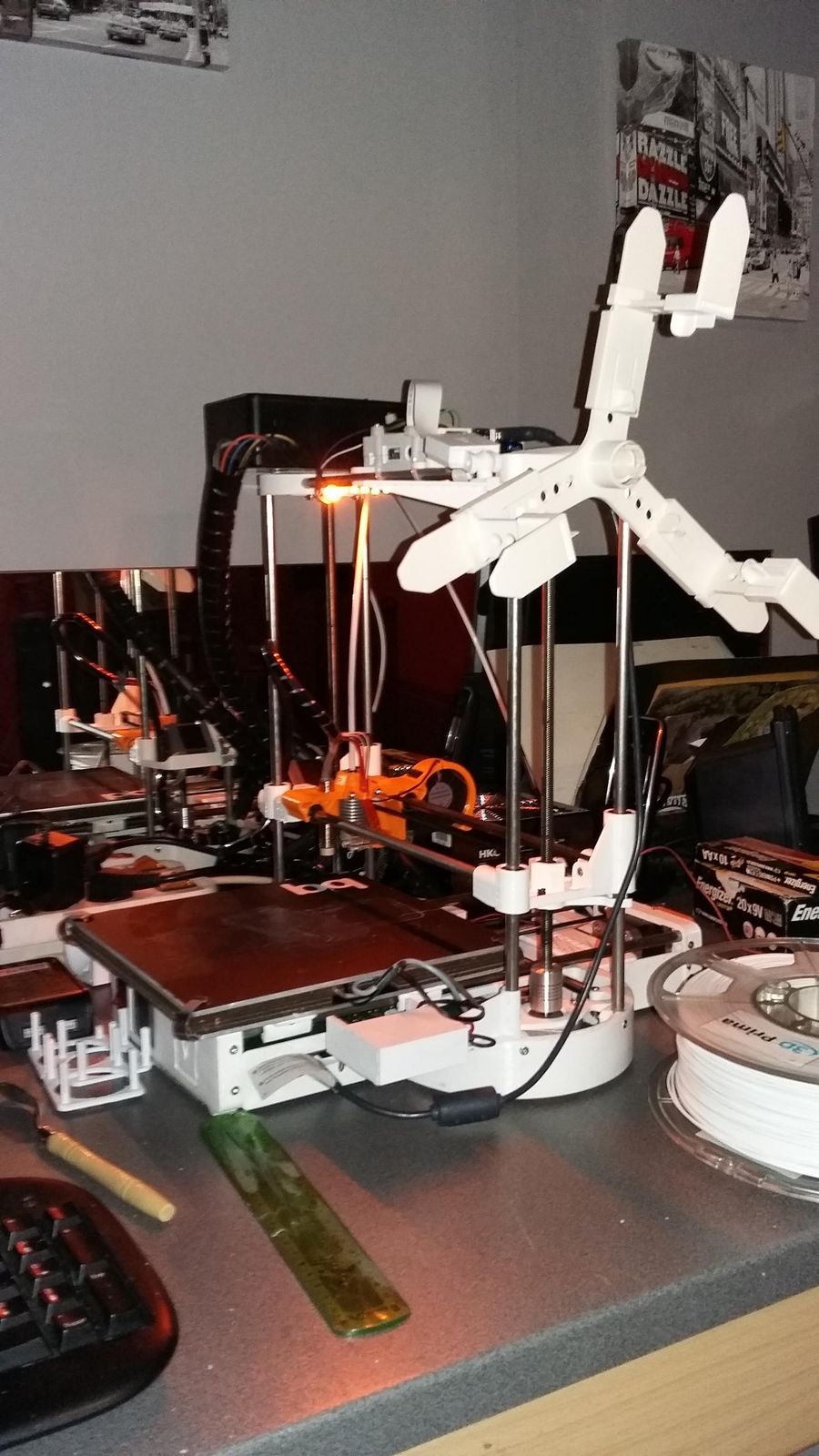

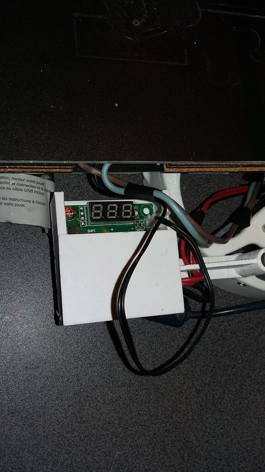

bouillant Posté(e) Avril 9, 2016 Posté(e) Avril 9, 2016 (modifié) les photos Vue générale. L'alimentation est au fond à droite derrière l'imprimante. Le thermostat numérique fixé sur une des barres verticale et commandé par le Raspberry Modifié (le) Avril 9, 2016 par bouillant

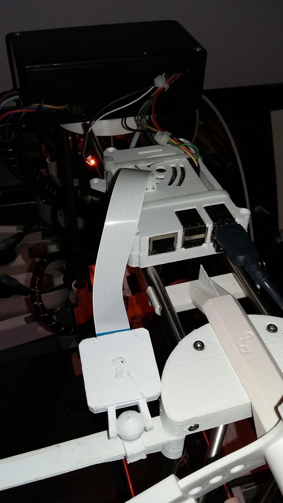

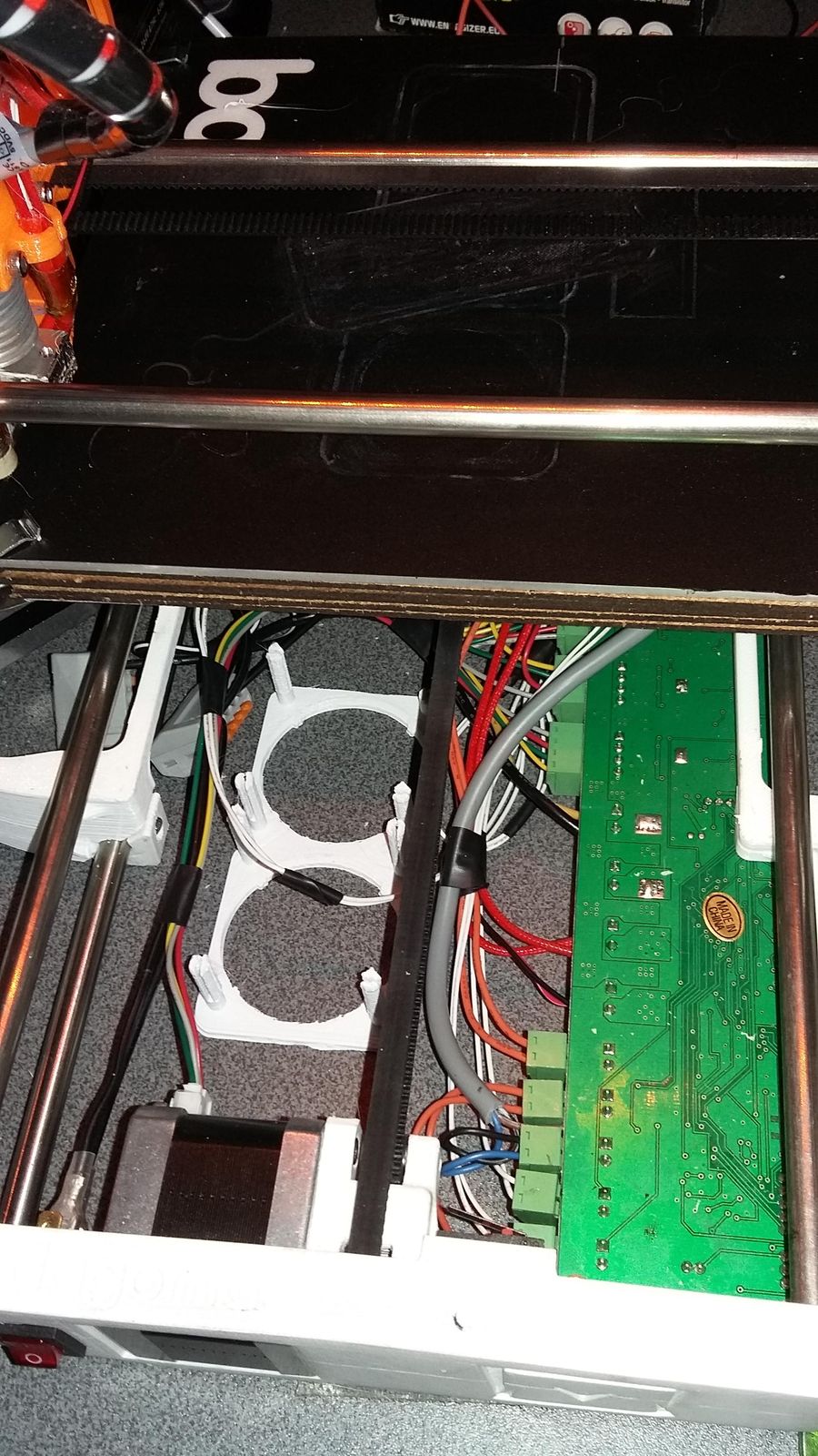

bouillant Posté(e) Avril 9, 2016 Posté(e) Avril 9, 2016 (modifié) les suivantes Le Raspberry, sa webcam qui couvre le plateau et l'afficheur du thermostat. L'emplacement des ventilateurs (montés en semaine prochaine) pour le refroidissement du plateau inférieur. Actuellement, il n'y a qu'un ventilateur de 30x30 en volant pour faire et ca suffit déja à maintenir la température à un seuil suffisamment bas pour protéger le tout. Pour le plateau chauffant, 5 couches de liège avec la découpe pour passer la thermistance. Tenu par 4 clips provenant de cintres d'une boutique de vetements. Modifié (le) Avril 9, 2016 par bouillant

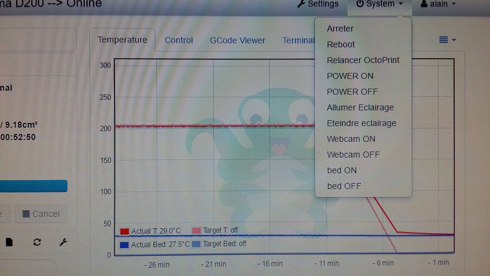

bouillant Posté(e) Avril 9, 2016 Posté(e) Avril 9, 2016 (modifié) les suivantes Les commandes dans Octoprint. Le "Actual Bed" correspond à la température du plateau d'origine (sonde collée dessous) Un flux d'air frais forcé sous le plateau en position de repos.(le boitier fermé contient mon relais statique) et les fils dessus le support sont ceux temporaires du ventilateur 30x30 Modifié (le) Avril 9, 2016 par bouillant

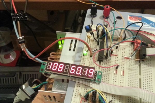

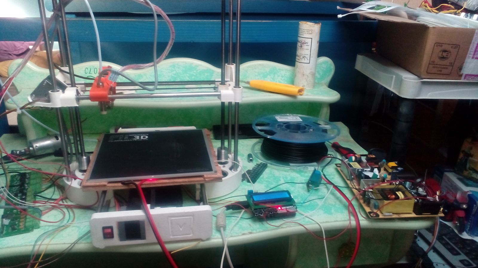

Robin Posté(e) Avril 11, 2016 Posté(e) Avril 11, 2016 Voilà ma petite central électrique commander par arduino. Première impression pla a 70 degré très bien et ajout de 2ventilo pour limiter l épaisseur de l isolant . 1
Arecibo Posté(e) Avril 11, 2016 Posté(e) Avril 11, 2016 @Robin Sympa ! Tu as été un peu moins bordélique que moi
Arecibo Posté(e) Avril 11, 2016 Posté(e) Avril 11, 2016 (modifié) Pour le moment l'électronique est alimentée par le programmateur USBasp. A terme je mettrai un 12V -> 7805 -> 5V Et le MK3 est piloté en PWM avec un IRF3205 Modifié (le) Avril 11, 2016 par Arecibo
Robin Posté(e) Avril 11, 2016 Posté(e) Avril 11, 2016 (modifié) Perso l alim que tu vois ses celle d'un écran plat 24v 10A selon ma mesure max Mais ton bed alimenter comment ? Modifié (le) Avril 11, 2016 par Robin
Arecibo Posté(e) Avril 11, 2016 Posté(e) Avril 11, 2016 Je la trouvais sympa, les entrailles à l'air :-)
