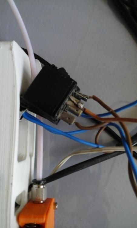

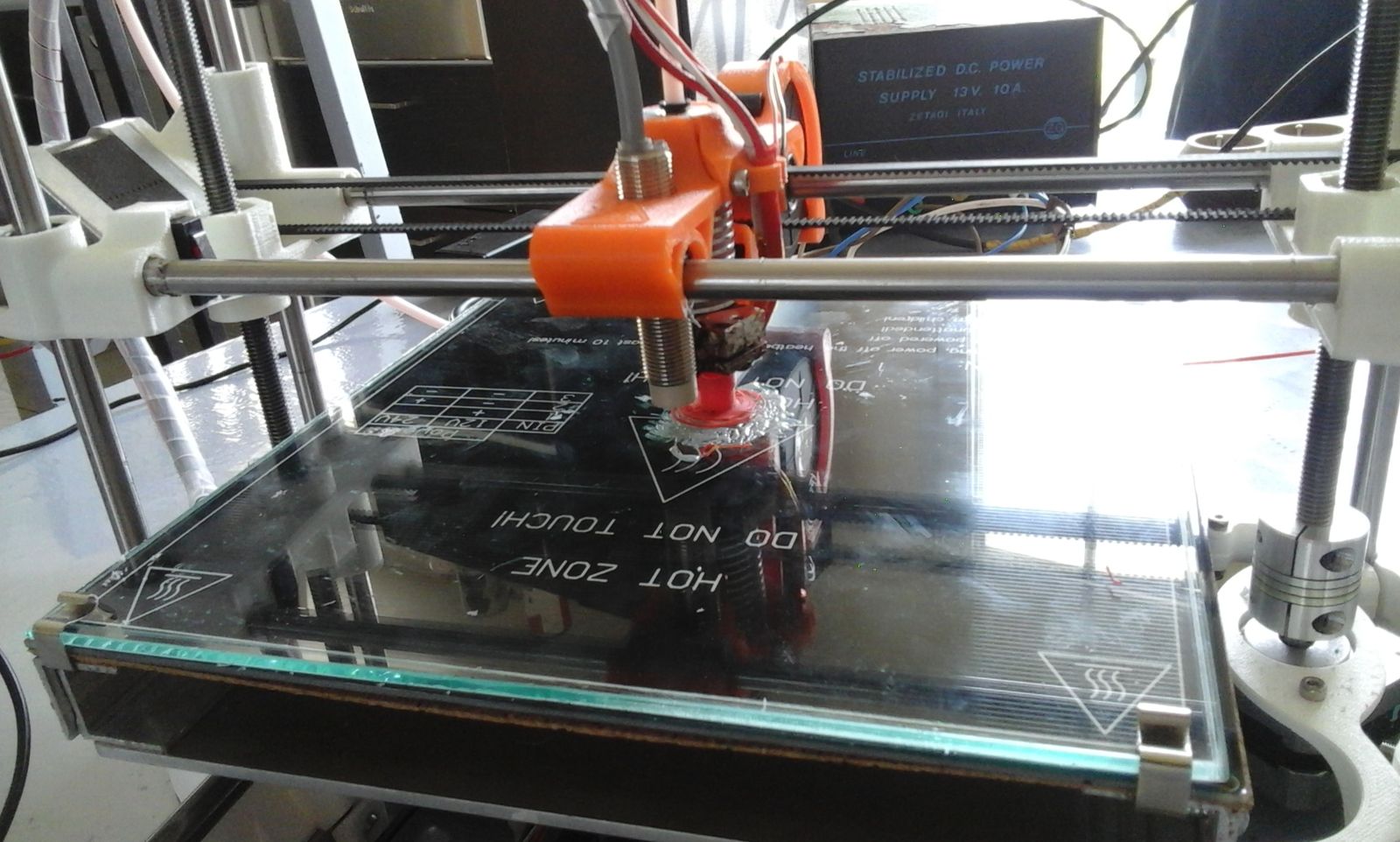

xenusis Posté(e) Mars 17, 2016 Partager Posté(e) Mars 17, 2016 j ai reçu trouver le marlin de r2d2 merci ca a l aire de vouloir fonctionner , le lit et l impression par contre j ai toujours mes butée de fin de course qui sont a l envers !! pouvez vous m aider a modifier mes ligne de commande car je ne trouve pas pour inverser ne NO/NC ??? demain , je vous fait des photos de mon montage " Electrique car j ai pris un relais de voiture , une grosse alim a part , et je partagerait mon montage !!! en gros , j alimente la bobine de mon relais via l électronique , et le plateau est alimenter par la grosse alim !! j ai sur-élever le plateau chauffant en laissant du vide !! je perd de la hauteur d impression !! Lien vers le commentaire Partager sur d’autres sites More sharing options...

xenusis Posté(e) Mars 19, 2016 Partager Posté(e) Mars 19, 2016 Il y a 19 heures, willoubu a dit : const bool X_MIN_ENDSTOP_INVERTING = false; // NC = FALSE / NO = TRUEconst bool Z_MIN_ENDSTOP_INVERTING = true; // palpeur B orange = FALSE / palpeur blanc 4-6mm = TRUEconst bool Y_MAX_ENDSTOP_INVERTING = false; // NC = FALSE / NO = TRUE un grand merci , l imprimante reprend vie petit a petit !!! Lien vers le commentaire Partager sur d’autres sites More sharing options...

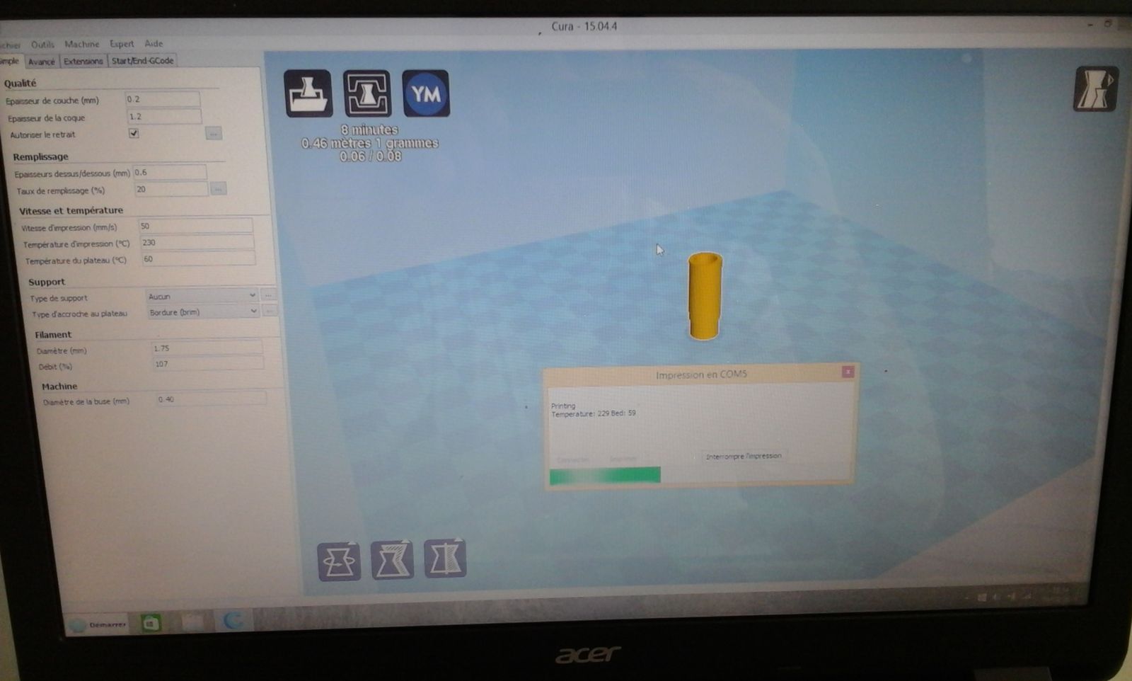

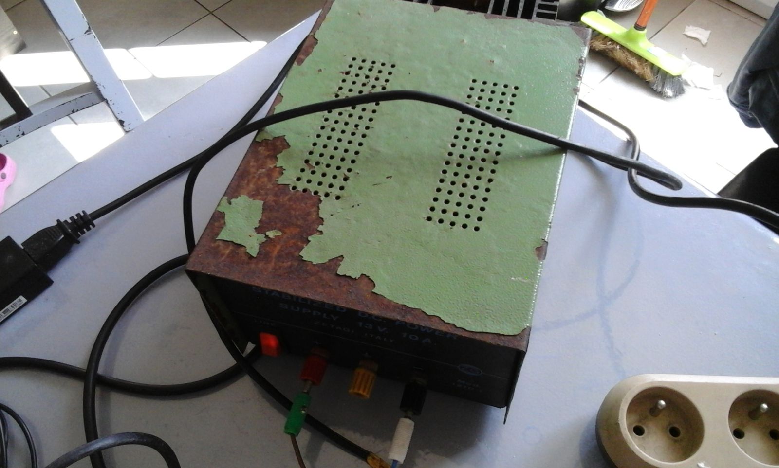

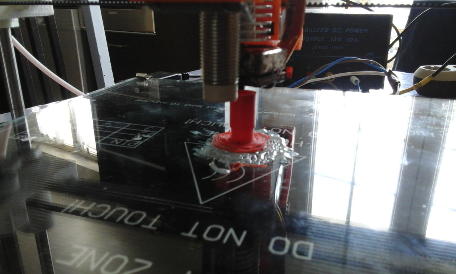

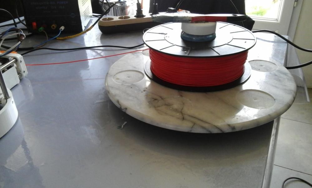

xenusis Posté(e) Mars 19, 2016 Partager Posté(e) Mars 19, 2016 (modifié) allé c est parti merci merci merci pour votre aide !! j utilise cura car il faut bien un logiciel qui convienne a chacun !! impression d abs de chez sovbd3d.fr ( je les conseils niveau tarif et vitesse d expédition ) voici mon relais de voiture 30A 12V la bobine de ce dernier est alimenter par la carte de l imprimante le contacte fait passer le courant sur le lit chauffant via l alim 13V 10A qui est trop juste a mon gout , je vais commander une 30A pour etre tranquille l alime en question qui a au moins 40 ans emprunter a mon père l alime de la disco 200 mon derouleur de bobine ( un plateau tournant pour les sauces pendant les bonne fondu d hiver ) a l interieur de la bobine , mon " lit d acetone " la piece est bien plus solide avec le lit chauffant sans lit elle a tendance a être cassante et s effilocher résultat en USB et carte SD impeccable!!!! un léger réglage du " offset " a faire encore merci a vous pour votre aide !! ps : c est le tube que j ai crée pour la sortie de ma clope Electronique Modifié (le) Mars 19, 2016 par xenusis Lien vers le commentaire Partager sur d’autres sites More sharing options...
xenusis Posté(e) Mars 19, 2016 Partager Posté(e) Mars 19, 2016 pour le palpeur , j ai utiliser un bout de papier d aluminium de madame , et la colle d école des gosse !! Lien vers le commentaire Partager sur d’autres sites More sharing options...

xenusis Posté(e) Mars 20, 2016 Partager Posté(e) Mars 20, 2016 J ai choisi de surélevée le plateau C est un mk2 avec un plaque de verre Car plaquée au support de la disco il devenait malléable et la courroie a lâcher Une fois refroidie j ai pu la remettre Lien vers le commentaire Partager sur d’autres sites More sharing options...
