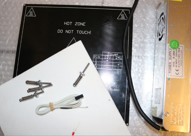

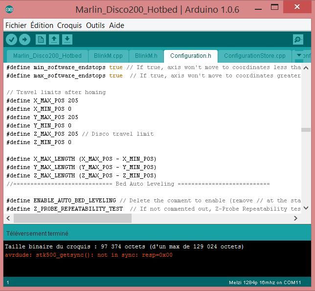

willoubu Posté(e) Mars 14, 2016 Posté(e) Mars 14, 2016 Bonjour à tous, Je me suis lancé dans l'aventure Dagoma avec lit Chauffant MK3. Un foies les branchements fait et le montage réalisé, j'ai souhaité utiliser un Firmware trouvé sur ce file de discutions : Marlin_Disco200_Hotbed fournis par R2D2. Merci pour la travail réalisé en tout cas car je me voyais pas repartir de zéro. J'ai uplodé le firmware depuis l'IDE d'arduino, à la la fin il me dit "Téléversement terminé" mais ajoute une petit ligne rouge dans les logs : Forcément on ne vie pas dans mon idéal donc mon plateau ne chauffe pas :-) J'ai fait mes tests depuis Pronterface en mettant 60 degres pour le plateau mais rien ne se passe. La température de la sonde reste à 25 degré environ (soit 4 ou 5 degrés au dessus de la température ambiante). Auriez vous une idée de la ou ça pourrait clocher car je sèche un peu... Merci à vous.

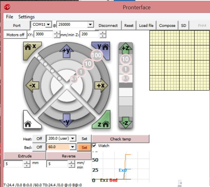

r2d2 Posté(e) Mars 14, 2016 Auteur Posté(e) Mars 14, 2016 Bonjour willoubu Il y a 5 heures, willoubu a dit : La ligne tous en bas de la deuxième capture d'écran indique que la température mesurée par la sonde du lit est 0 degré. Si la sonde est correctement branchée, qu'elle n'est pas HS, alors tu ne devrais pas avoir 0 degré après "B:" tu devrais avoir a peu de chose près la température ambiante. La température à 24.4 degré est celle de la tête d'impression. Vérifie que la sonde est correctement branchée. Le lit est polarisé, je ne sais pas si la sonde l'est... Je peux me tromper, j'ai pas mal téléversé dans la melzi, et avec le message "téléversement terminé" c'est plutôt bon à priori. Tu n'as pas utilisé de programmeur de rom, tu es passé directement pas la connexion USB et non par la connectique ISP ? As-tu dans les préférences de l'ide arduino fait "afficher les résultats détaillés pendant le téléversement" ? Peux tu déplacer la tête de l'imprimante une fois connecté. Si oui tu as toujours un firmware opérationnel, c'est toujours ça. Je n'utilise pas Windows je ne pourrais t'aider enormément avec la conf d'arduino.

willoubu Posté(e) Mars 15, 2016 Posté(e) Mars 15, 2016 Salut ! Merci pour ta réponse et désolé de ne pas avoir réagis plus tôt. Alors pour ce qui est de l'upload en fait ça ne fonctionnait pas d'ou le message d'erreur. En fait je n'ai pas les yeux en face des trous et j'avais mal positionné le jumper sur la carte lors de la reprogrammation. Maintenant le firmware passe bien et le lit chauffant s'active bien. Seul problème, même lorsque le lit chauffant n'est pas activé, les axes Y et X déconnent. Depuis Pronterface en USB je ne peux bouger les axes que dans un sens.... Tu as déjà eu ce problème ?
r2d2 Posté(e) Mars 15, 2016 Auteur Posté(e) Mars 15, 2016 Bonsoir willoubu Il y a 12 heures, willoubu a dit : Seul problème, même lorsque le lit chauffant n'est pas activé, les axes Y et X déconnent. Depuis Pronterface en USB je ne peux bouger les axes que dans un sens.... Tu as déjà eu ce problème ? Je n'ai pas eu ce problème, mais les nouveaux modèles de discovery présentent souvent ce comportement. Dagoma fourni plusieurs firmware pour prendre en compte différente configuration (en particulier sur les butés de fin de course normalement ouverte ou fermé). Je te suggère de modifier les valeurs des constantes suivantes comme suit : const bool X_MIN_ENDSTOP_INVERTING = false; // NC = FALSE / NO = TRUE const bool Z_MIN_ENDSTOP_INVERTING = true; // palpeur B orange = FALSE / palpeur blanc 4-6mm = TRUE const bool Y_MAX_ENDSTOP_INVERTING = false; // NC = FALSE / NO = TRUE Elles se trouvent dans le fichier configuration.h du marlin que tu as téléversé pour prendre en compte le lit chauffant. Selon ton palpeur ajuste Z_MIN_ENDSTOP_INVERTING (bon, un booléen ça n'a que deux valeur possible, si ce n'est pas true c'est donc false...)
willoubu Posté(e) Mars 15, 2016 Posté(e) Mars 15, 2016 Salut ! Merci pour ton explication je vais tester cela. En effet j'avais oublié de préciser que le palpeur ne semblait pas pris en compte non plus. Le mien est "Gris", je penses que ça doit correspondre au blanc :-) Je vais faire différents essaies mais je penses que tu m'as mis sur la bonne piste. William
r2d2 Posté(e) Mars 15, 2016 Auteur Posté(e) Mars 15, 2016 il y a 22 minutes, willoubu a dit : Le mien est "Gris", je penses que ça doit correspondre au blanc :-) Oui c'est le même que le mien donc const bool Z_MIN_ENDSTOP_INVERTING = true;

La Bidouille Posté(e) Mars 16, 2016 Posté(e) Mars 16, 2016 (modifié) CA VA CHAUFFER !!! pour moi aussi - en blanc ...laine de roche compressée et en dessous de celle ci, je vais mettre ... du vide ... (peut être) -p'tite led pour voir quand le plateau est en cours ou maintient de chauffe (il y a déjà la résistance cms sur le plateau) Par contre j'ai lu plus haut que certains répartissaient leurs connections sur plusieurs sorties de leur alims. Pour pratiquer ce type de bidule ... ça ne sert pas à grand chose car toutes les bornes sont en // (en général !) donc ça ne fait ni plus ni moins si ce n'est du confort de branchement [edit ]: concernant la gestion de la nouvelle alim ... l'interrupteur sera en amont coté secteur (2 ou 3 ampères grand max à couper au lieu de 15 ou 20 ampères coté 12volts ) coté 12 volts , deux lignes protégées par fusibles directement en sortie (15 ampères (ou un peu plus) pour l'imprimante/lit.tete et 5 ampéres pour les accessoires , éclairage...micro contrôleur ...rasoir électrique) j'ai moyennement confiance dans la protection de ce type d'alim à découpage asiates et ....peut être une petite filtration ( à vérifier à l'oscillo) [fin edit ]: Sinon, pour ma part, une bonne alternative à l'ABS est le G-FIL (testé) presque aussi résistant que l'ABS en un peu plus souple, mais .... avec l'odeur en moins (ce qui permet d'éviter le garage, l'atelier ... ou de se faire engueuler) , une température de plateau de 60° (environ) et une température d'extrusion de 210 à 230° (jusqu'à 250° à priori). un peu plus cher (~30€/kg) et moins de coloris (les couleurs de bases et du "carbon") Voili voilou Modifié (le) Mars 17, 2016 par La Bidouille 1
