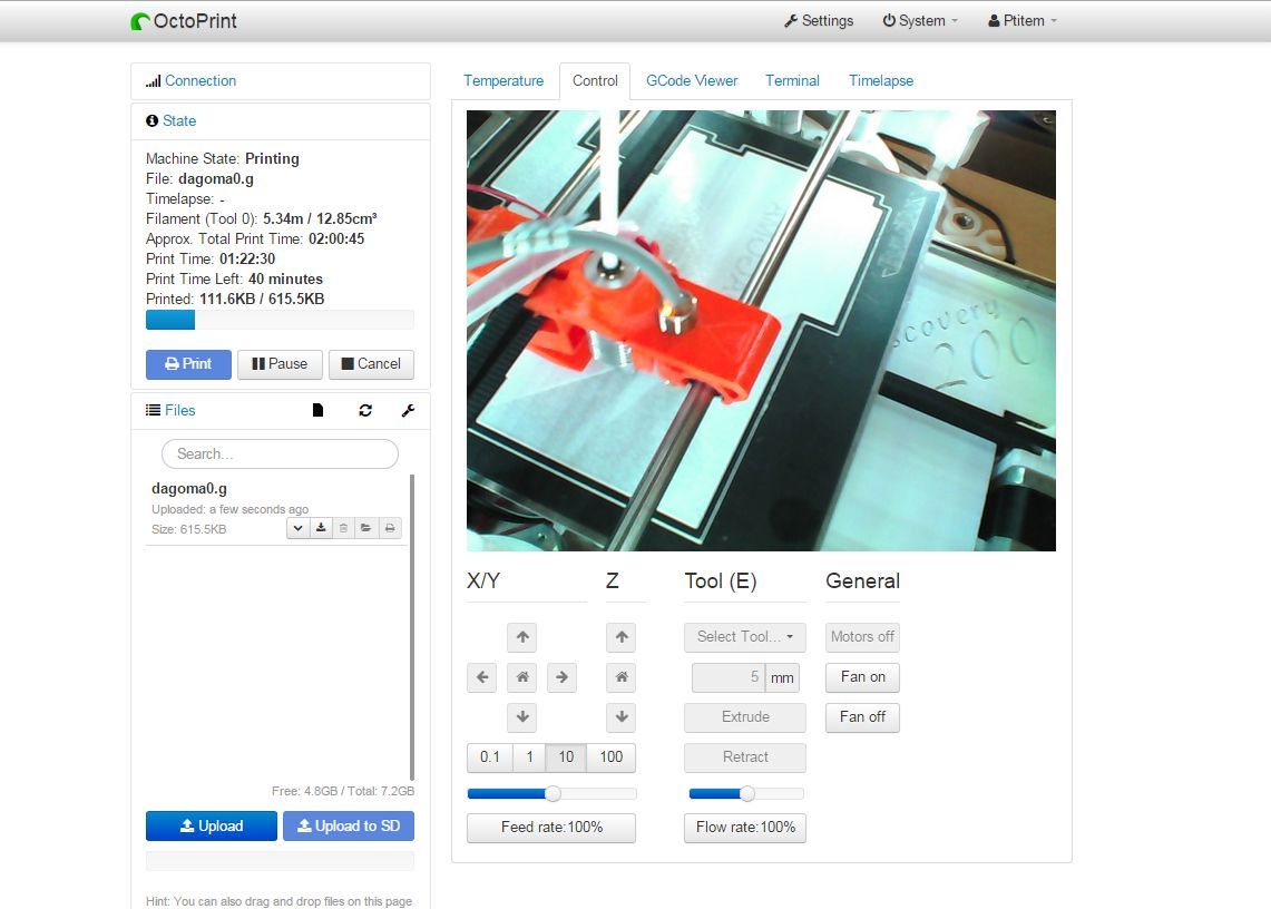

Ptitem Posté(e) Février 13, 2016 Partager Posté(e) Février 13, 2016 MEEEEEEEEEEEERRRRRRRRRRRRRCCIIIIIIIIIIIIIIIIIIII :-) J'ai installé un Raspberry Pi 2 modèle B en suivant le tutoriel. J'ai complété par une webcam HP HD-2300. Installation de l'ensemble simple, prise en main facile... que du bonheur Merci pour ce tutoriel. Ptitem Lien vers le commentaire Partager sur d’autres sites More sharing options...

Nootilus Posté(e) Février 17, 2016 Partager Posté(e) Février 17, 2016 Salut à tous ! Je viens de suivre ce tuto qui s’est déroulé sans aucun soucis que c’en est un réel bonheur. Ne me manque plus que la webcam (qui arrive demain). J’ai par contre un petit problème. Lorsqu’une impression se termine, la Discovery se met en position «fin d’impression» ; tête d’impression relevée et complètement à gauche, plateau dégagé en avant et ventilation de refroidissement. Par contre Octoprint la considère encore en impression (bien qu’il indique que celle-ci est à 100%). Et, quelques secondes après, la Discovery semble raccrocher le téléphone ; bien que Octoprint la voit toujours connectée, elle n’envoie plus aucune donnée et ne répond à aucan ordre. Je dois à chaque fois l’éteindre, la rallumer et la reconnecter dans Octoprint. Quelqu’un a-t’il déjà eu ce problème et saurait-on me dire comment le corriger ? Je vous remercie d’avance, et encore merci pour cet excellent tuto ! Lien vers le commentaire Partager sur d’autres sites More sharing options...
gisclace Posté(e) Février 17, 2016 Partager Posté(e) Février 17, 2016 @Nootilus, si je comprends bien ce que tu veux dire, c'est normal. Octoprint ne te redonne la main sur l'imprimante qu'une fois celle-ci, refroidie (enfin c'est l'impression que j'ai). Quand l'impression est finie, il faut donc attendre (environ 1 à 2 minutes) avant de pouvoir par exemple bouger le plateau avec ocotprint. Lien vers le commentaire Partager sur d’autres sites More sharing options...
Nootilus Posté(e) Février 17, 2016 Partager Posté(e) Février 17, 2016 Je vais re-tester, mais comme Octo n’affiche plus rien ; la courbe de température n’avance plus du tout et l’imprimante ne répond pas au fake aknowledgment du terminal, je pense que c’est vraiment une rupture de dialogue entre les deux. Lien vers le commentaire Partager sur d’autres sites More sharing options...
gisclace Posté(e) Février 17, 2016 Partager Posté(e) Février 17, 2016 Tu utilises le timelapse ? Tu as pris un rpi 2 ? Lien vers le commentaire Partager sur d’autres sites More sharing options...
