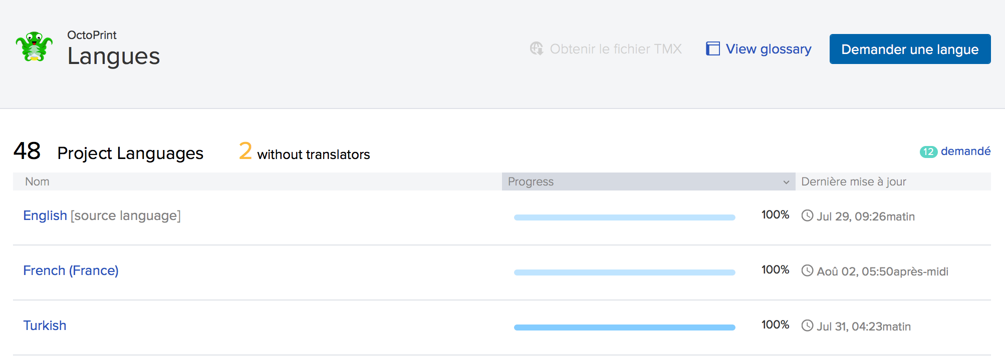

gisclace Posté(e) Aout 2, 2016 Posté(e) Aout 2, 2016 Pour le slicer, jamais testé. Pour la traduction, après vérification, octoprint ne prend pas les .po . Je vais tenter de finir la traduction sur transifex (elle est finie à 97%) pour avoir le pack finalisé, et je reviens vers vous.
Invité Posté(e) Aout 2, 2016 Posté(e) Aout 2, 2016 il y a 10 minutes, gisclace a dit : Pour le slicer, jamais testé. Pour la traduction, après vérification, octoprint ne prend pas les .po . Je vais tenter de finir la traduction sur transifex (elle est finie à 97%) pour avoir le pack finalisé, et je reviens vers vous. J'ai demandé à joindre le groupe il y a environ deux semaines, je souhaitais aider à la traduction, mais cela n'a pas encore été validé. Sait-on jamais que tu fasses partie de l'administration du projet... Sinon dans OctoPrint/translations t'as diverses langues, dans ces dossiers-là tu as bien un fichier .po. Mais l'insertion manuelle ne semble pas effective...
gisclace Posté(e) Aout 2, 2016 Posté(e) Aout 2, 2016 J'en ai plus que trois à traduire ;-) Je m'occuperai de faire le pack cette semaine. Tu peux importer un .po en changeant de branche et en ajoutant soit à la main ton .po soit en ajoutant transifex comme un git. Ensuite tu peux générer le .zip

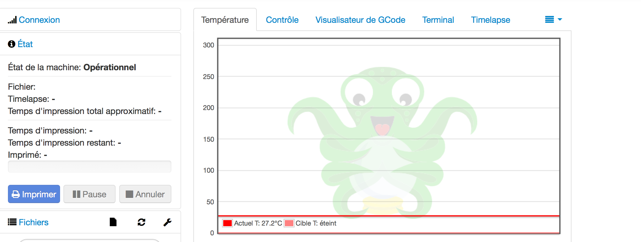

gisclace Posté(e) Aout 2, 2016 Posté(e) Aout 2, 2016 Et ça aussi !!!!! Je ne vais pas faire le .zip maintenant, je vais vérifier un peu partout si c'est bon avant de diffuser je pense.
Invité Posté(e) Aout 2, 2016 Posté(e) Aout 2, 2016 Hey, stylé ! Bravo ! Deux p'tits trucs sur ton screen : il manque un espace avant les ":" et "timelapse" n'est pas traduit. Si tu as besoin d'un testeur, j'suis volontaire.
gisclace Posté(e) Aout 2, 2016 Posté(e) Aout 2, 2016 Oui il y a pas mal de trucs à régler, on est trois à avoir fait la trad (même si j'ai l'impression que les deux autres se sont arrêté il y a longtemps). Je vais voir pour faire faire des tests ;-)

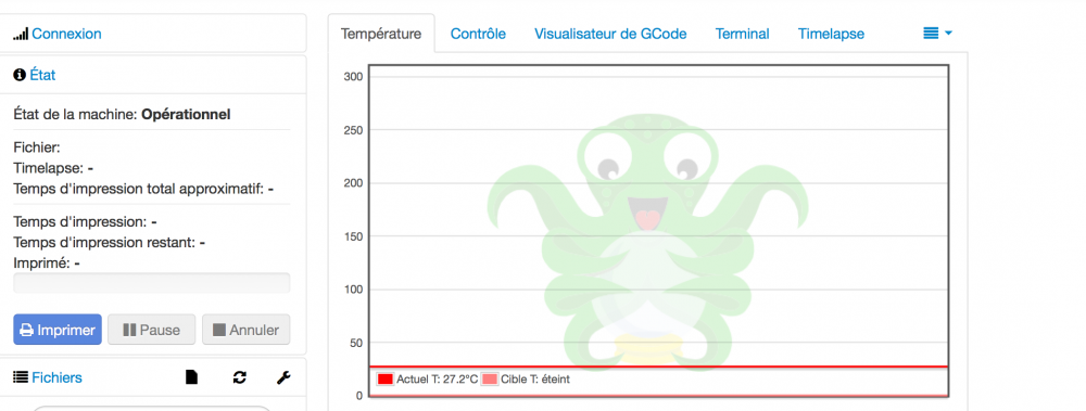

gisclace Posté(e) Aout 3, 2016 Posté(e) Aout 3, 2016 (modifié) Bon après une bonne grosse relecture, une première version est dispo. Il reste quelques coquilles à traduire je pense, si vous en voyez, dites le moi. OctoPrint-fr_V2_2016-08-04.zip ps : je n'ai pas encore optimisé certaines phrases et des mots ne sont pas traduits (comme timelaps), mais perso, même si je trouve que le Français à des mots équivalents à l'Anglais, je trouve suffisamment ridicule de traduire des trucs genre "upload --> téléverser", alors traduire volontairement timelapse par vidéo en frames accélérée ou une connerie dans le genre, je dis non Modifié (le) Aout 3, 2016 par gisclace 1

LeBress Posté(e) Aout 3, 2016 Posté(e) Aout 3, 2016 (modifié) De rien mais, je viens d'essayer marche pas ma méthode désolé. Si enfin de compte ça marche, if faut rafraichir la page quand tu es dans settings pour que la langue french apparaisse dans default Language, tu choisi french et tu rafraichi de nouveau la page pour avoir le français. Modifié (le) Aout 3, 2016 par LeBress

LeBress Posté(e) Aout 3, 2016 Posté(e) Aout 3, 2016 @gisclace , Merci pour ton super travail de traduction, une simple remarque quand même, un f majuscule dans langue par défaut pour français -> Français serait mieux à mon avis. Mais je chipote un peu là.

LeBress Posté(e) Aout 3, 2016 Posté(e) Aout 3, 2016 @gisclace , Dans Serveur, éteindre le système l'aide qui apparait en laissant le curseur de la souris dessus, il y a une faute fionctionne -> fonctionne. Dans Dossiers Avertissement et dans critique l'aide n'est pas traduite. Dans Gestionnaire d'extension en dessous du bouton Obtenir plus "Using pip at" n'est pas traduit.
