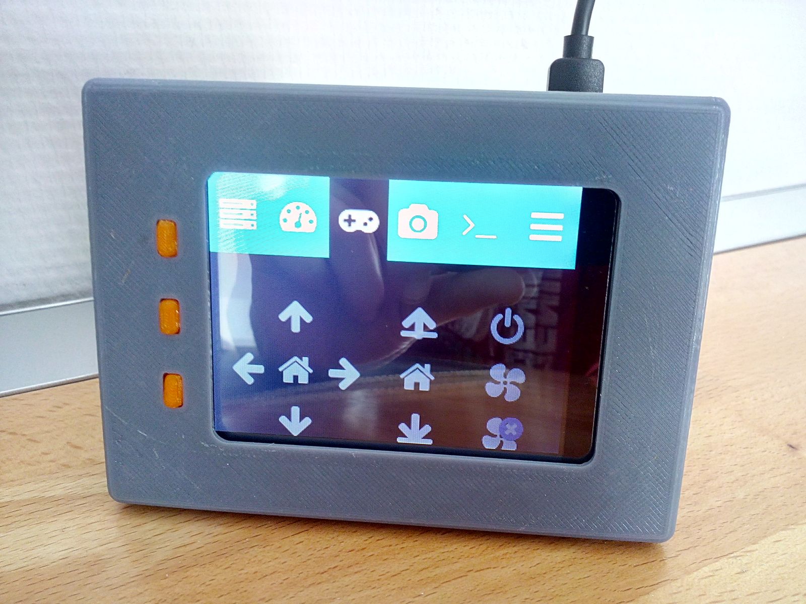

@Guims , merci pour toutes les infos. J'ai réussi à faire marcher l'écran sur mon rpi grâce à tous tes liens.
J'ai juste le bouton du bas qui ne fonctionne pas d'origine :S
Rpi B+ et écran proposé par Guims (lien). Ça tient avec 4 vis M3x30 et des inserts M3x4x4 (lien). Partagé sur Thingiverse.
@6ko merci pour la clé wifi j'ai branché la clé et hop juste l'ip de changé rien de méchant ;)
@Tircown sympas ta boite, pour les boutons j'ai même pas essayé O.o  d'appuyé dessus et la boite que j'ai trouvé ne me donne pas la possibilité d'y touché :S
chez vous aussi l'écran ce met en veille ?
