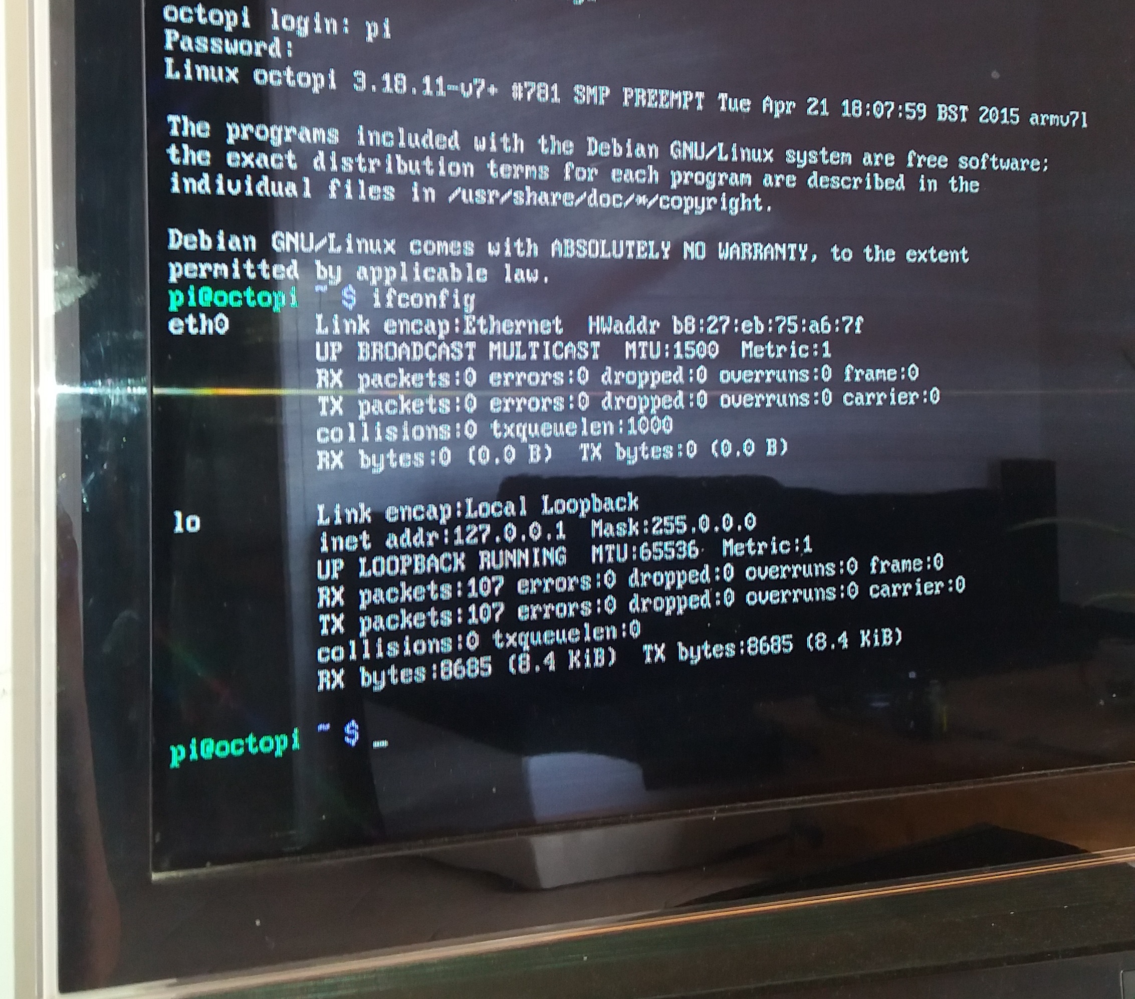

Lampay Posté(e) Septembre 11, 2016 Posté(e) Septembre 11, 2016 Bon j'ai passer 20 min à pas réussir à tapper le mot de passe .... c'était en querty du coup avec une image comparative entre les deux clavier j'ai taper le bon pass Il y à un moyen pour changer le clavier ? J'ai tapper la commande if config et j'ai celà (sans cable usb juste avec la clef Wifi ):

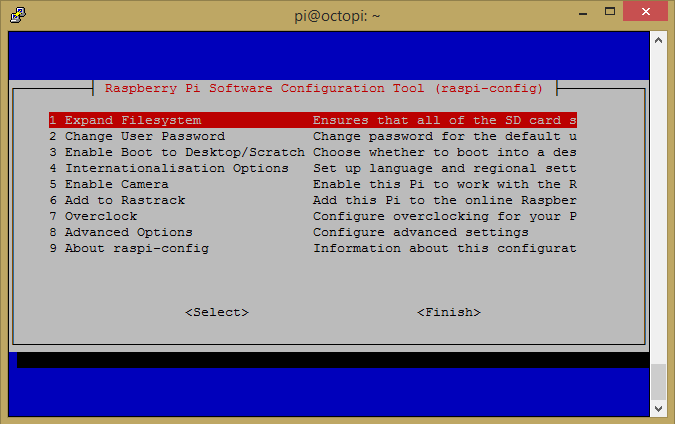

Invité Posté(e) Septembre 11, 2016 Posté(e) Septembre 11, 2016 C'est très clair : ton Pi n'a pas get la moindre ip. Essaie déjà avec un câble réseau, si tu en as la possibilité. Tu peux éditer la configuration du clavier via raspi-config dans les options d'internalisation. Tu peux changer la langue, le mapping clavier, etc.

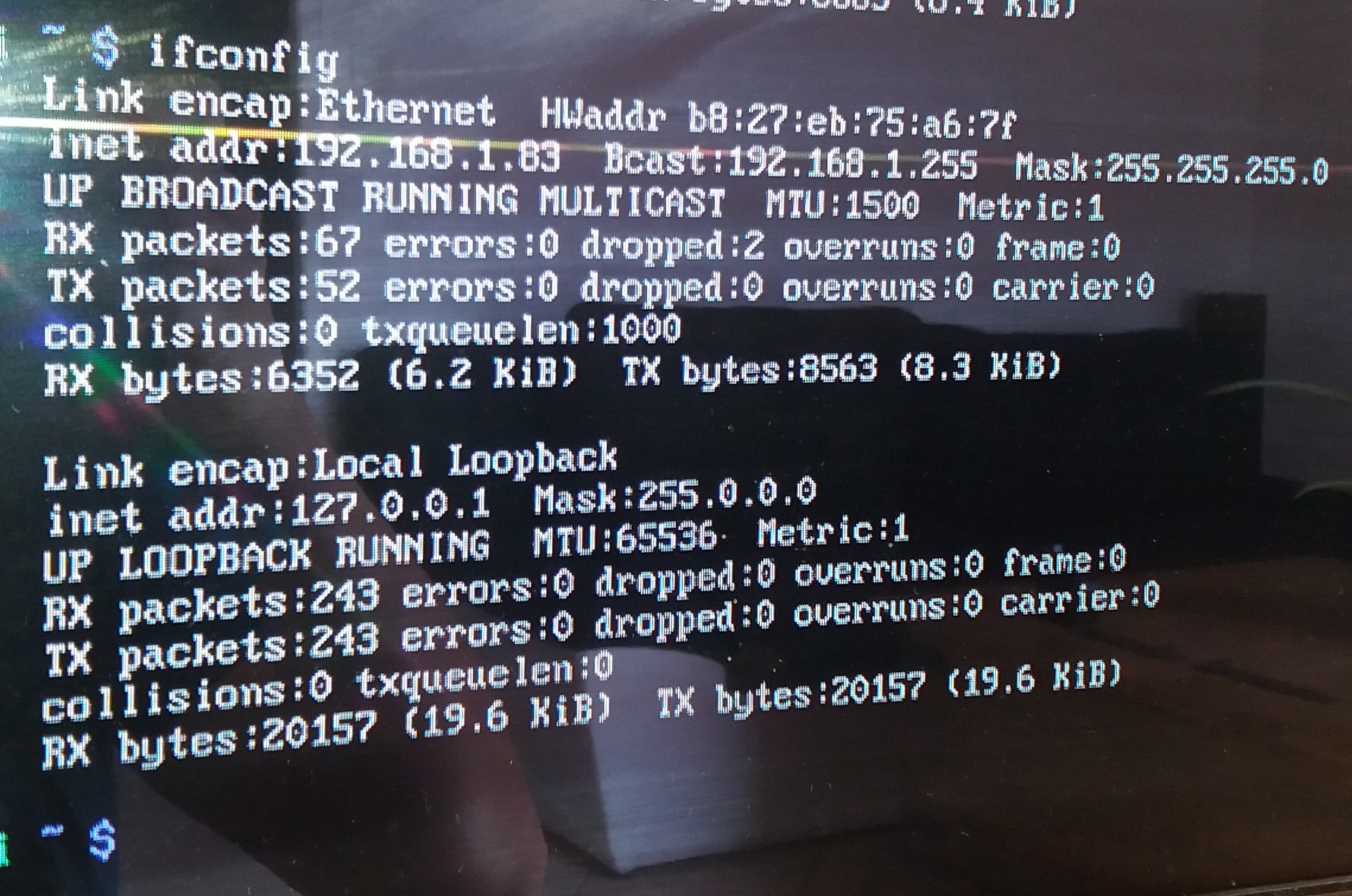

Lampay Posté(e) Septembre 11, 2016 Posté(e) Septembre 11, 2016 Donc même test avec un câble ethernet :
Invité Posté(e) Septembre 11, 2016 Posté(e) Septembre 11, 2016 Ok donc ton instance d'OctoPrint est à priori joignable via http://192.168.1.83. Pour le WiFi je t'invite à relire la partie correspondante du tuto en vérifiant bien les paramètres que tu indiques, tels que ton SSID et le mot de passe qui lui est associé.

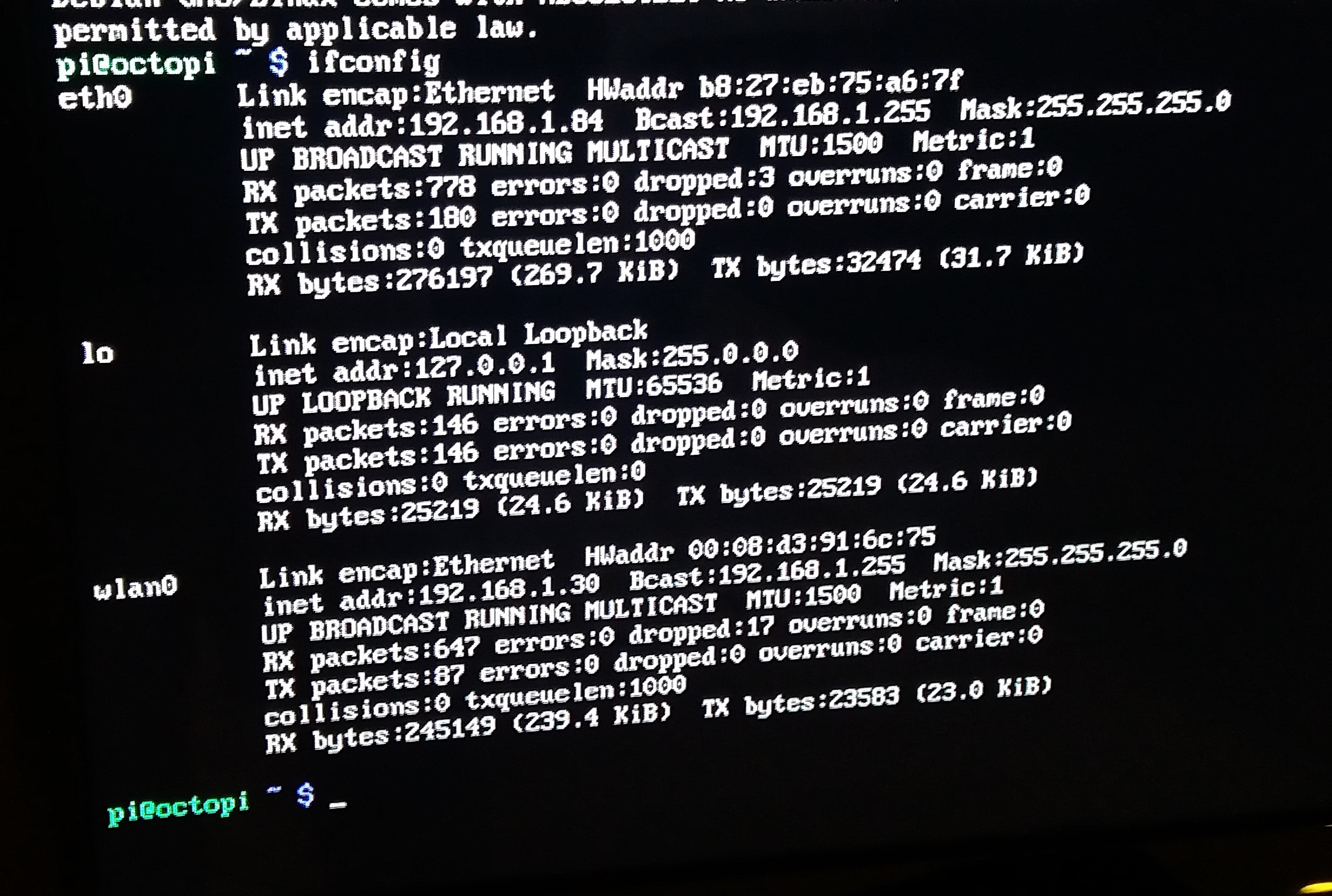

Lampay Posté(e) Septembre 11, 2016 Posté(e) Septembre 11, 2016 Alors je viens de faire un essaie en changeant la clef usb wifi par celle que j'ai sur un pc une hercule et j'ai celà ^^

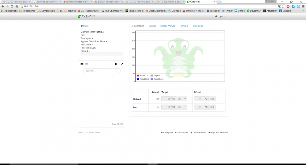

chris25640 Posté(e) Septembre 11, 2016 Posté(e) Septembre 11, 2016 C'est déja mieux, l'interface doit être accesible depuis l'ip 192.168.1.30 Ci cela fonctionne tu peux deconnecter le cable ethernet
gisclace Posté(e) Septembre 11, 2016 Posté(e) Septembre 11, 2016 (modifié) Du coup cette clé est reconnue. Fais un test sur 192.168.1.30 edit : grillé Modifié (le) Septembre 11, 2016 par gisclace
Lampay Posté(e) Septembre 11, 2016 Posté(e) Septembre 11, 2016 VOUS ETES TRROOOOP FORT Merci à tous ceux qui m'ont bien aidé maintenant ya plus qu'à avancer un peu ^^ Merci encore
