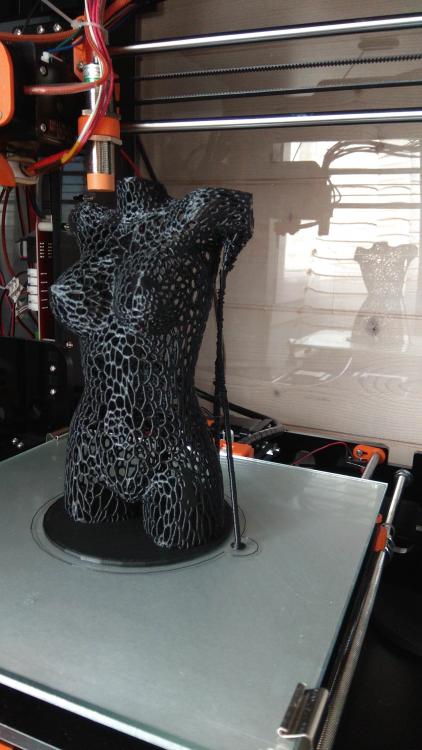

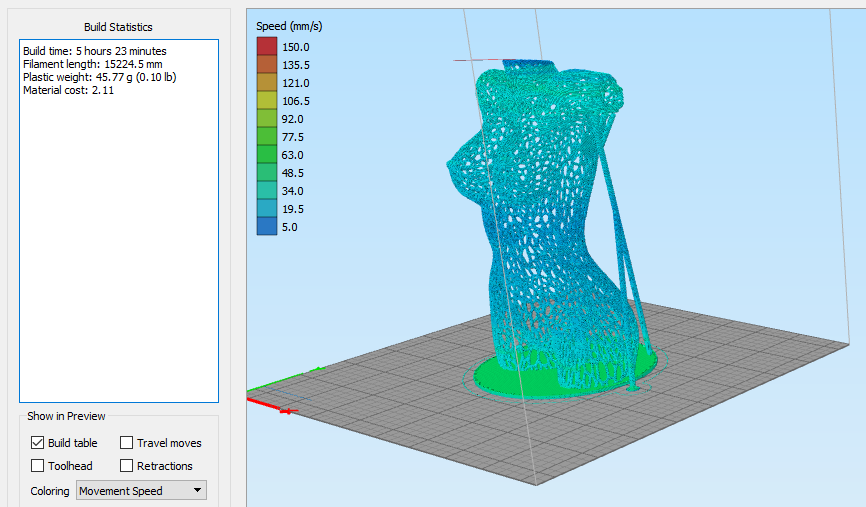

mikebzh44 Posté(e) Mai 13, 2018 Auteur Partager Posté(e) Mai 13, 2018 (modifié) Bon, lancement du print d'un buste en voronoi à taille réelle cette fois. Mais alors que S2D me donne plus de 5h de print : Ca fait déjà 3 heures et 1/2 que l'A8 bosse et elle n'a fait que 20% S'il reste encore 15h de print, elle va finir après 04:00 du matin !! C'est la première fois que j'ai un delta aussi énorme en le temps estimé par S3D et le temps réel d'impression. EDIT : Bon, je sais pas comment il compte (qui compte d'ailleurs, c'est Marlin ?) mais là, le buse est pratiquement fini (80 couches à faire) alors qu'il me dit que je suis à 52%. EDIT bis : Et voilà, 9h37 de print et le résultat est là !! Sympa les supports positionnés à la main sous MeshMixer (par contre le STL généré a dû être réparé avec Netfabb). Modifié (le) Mai 13, 2018 par mikebzh44 Lien vers le commentaire Partager sur d’autres sites More sharing options...

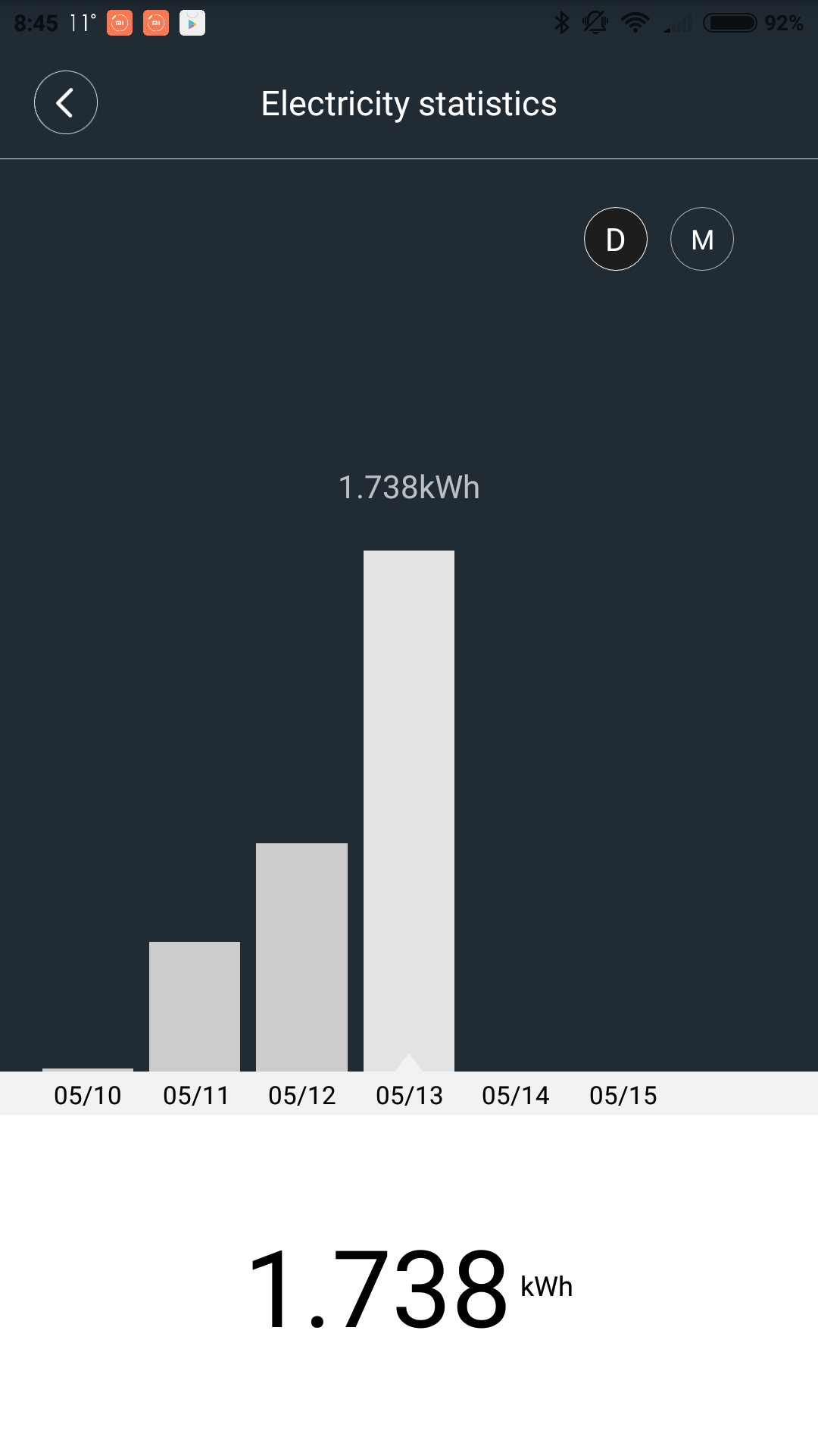

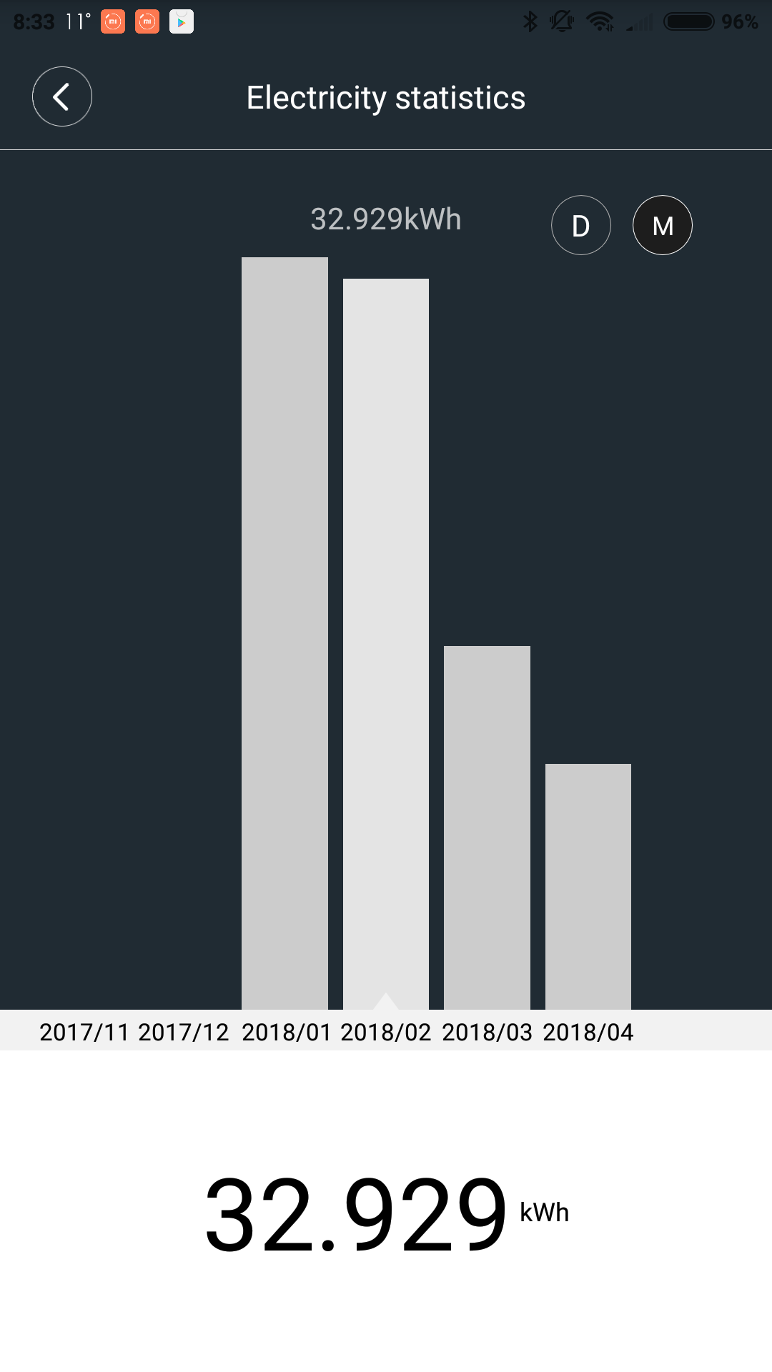

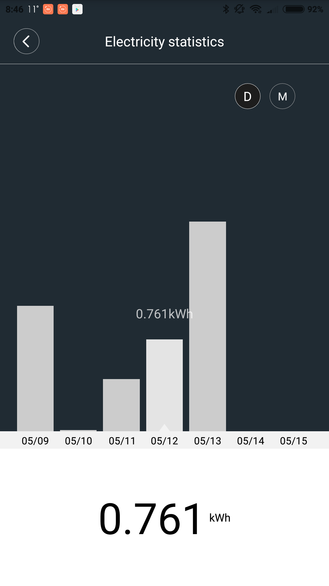

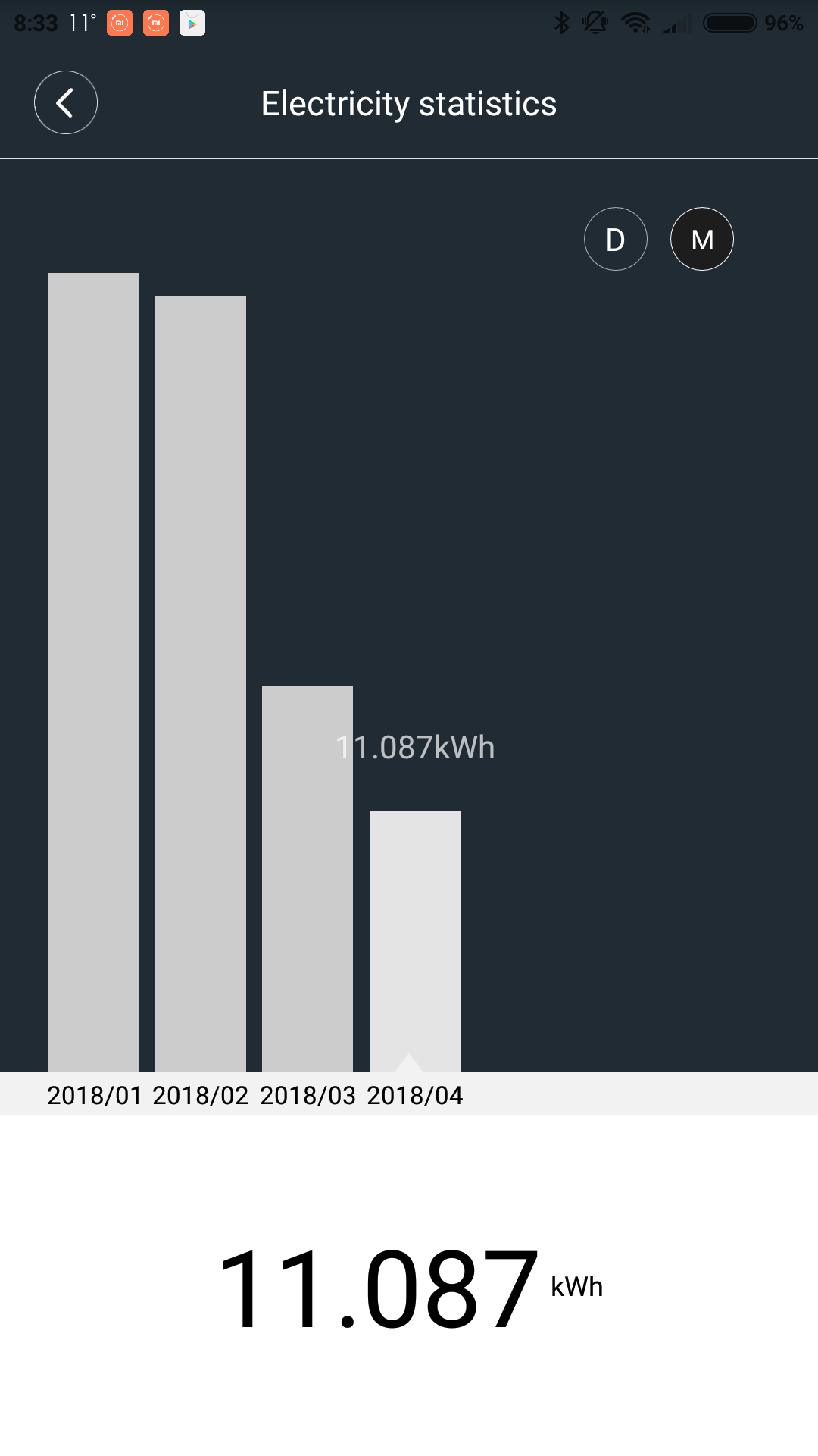

mikebzh44 Posté(e) Mai 15, 2018 Auteur Partager Posté(e) Mai 15, 2018 (modifié) Premier test de timelapse en 1280x720, et l'image est trop propre et lumineuse !! Ca change de ma webcam qui capturait en 640x480 Bon, là, le capteur avec un savant bricolage et il s'est cassé la figure, il n'y a donc que quelques secondes de vidéo exploitables à la fin mais ça donne une idée de la qualité : Impression d'un support pour être monté sur l'axe Z : https://www.thingiverse.com/thing:2265949 Et mise en place de la prise Xiaomi ZigBee pour voir combien ça consomme. @papa50, t'es à combien toi maintenant, avec tes prints marathon. Modifié (le) Mai 15, 2018 par mikebzh44 Lien vers le commentaire Partager sur d’autres sites More sharing options...

papa50 Posté(e) Mai 16, 2018 Partager Posté(e) Mai 16, 2018 Franchement, bravo, ton buste est magnifique, plus joli que le mien !! Quand je pense que j'ai le bl touch Et que n'ai rien installé, à cause de l'angoisse de ne pas réussir, Bravo à toi aussi pour cela aussi !! Voilà ma consommation : Lien vers le commentaire Partager sur d’autres sites More sharing options...

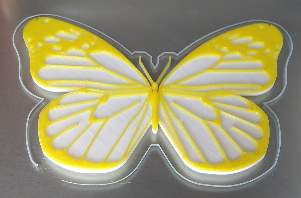

mikebzh44 Posté(e) Mai 21, 2018 Auteur Partager Posté(e) Mai 21, 2018 Cet après-midi, test de l'impression bicolore J'ai pris ce modèle : https://www.thingiverse.com/thing:552835 Et j'ai bidouillé les GCodes pour garder le Z et remettre X et Y à 0 en fin de print de la partie blanche, sans éteindre l'extrudeur et le bed. Puis un petit coup d'extrusion positive puis négative dans OctoPrint pour décharger le fil. Changement de couleur et extrusion de 35mm pour vidanger la buse. Et lancement du GCode de la partie supérieur qui a lui aussi été modifié pour qu'il attaque directement le print sans home all et autolevel. Suppression de la ventilation sur la couche 1 et ventilation à partir de la couche 2. Reste plus qu'à tester d'autres combinaisons 1 Lien vers le commentaire Partager sur d’autres sites More sharing options...
