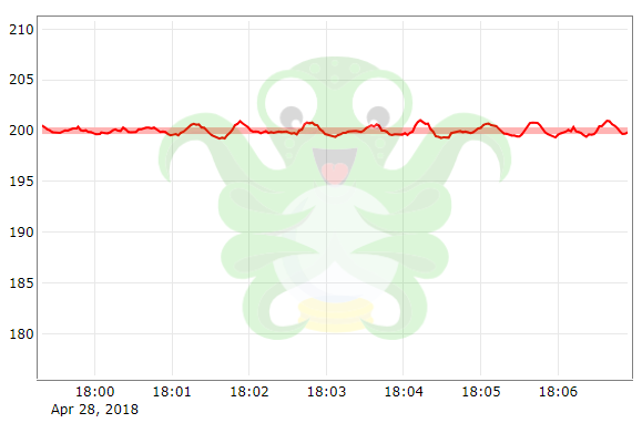

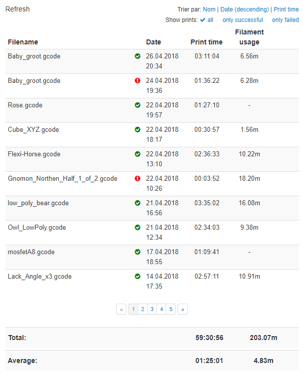

mikebzh44 Posté(e) Avril 28, 2018 Auteur Posté(e) Avril 28, 2018 Vraiment sympa OctoPrint et tous ces plugins : - DisplayLayerProgress Plugin (1.4.1) : permet d'avoir un affichage du N° de la couche en impression et du nombre de couche total : Le % ne correspond pas aux nombre de couches car je suis en train d'imprimé un baby groot et donc il y a 376 couches au total mais les couches du bas sont bien plus complexes et grandes (mains, jambes) alors que plus les couches monte, moins il y a de choses à imprimer (buste, bras, puis uniquement la tête). - GCODE System Commands : pour envoyer des commandes personnalisées. Je vais tester de rajouter des codes spécifiques dans le GCode de fin pour que le RPi puisse couper l'alimentation de l'imprimante quand la tête arrive à 50° par exemple. - Octolapse : pour faire de beaux timelapses avec la possibilité de déplacer la tête d'impression à un endroit donné pour avoir une vidéo propre : - Print History Plugin : pour garder la trace de tous ses prints et d'avoir quelques statistiques : - Tempsgraph Plugin : pour avoir un graphique interactif sur lequel ou peut zoomer : - Yamlpatcher : Pour créer des commandes de menu sans avoir à éditer le fichier config.yaml

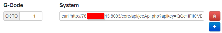

mikebzh44 Posté(e) Avril 29, 2018 Auteur Posté(e) Avril 29, 2018 (modifié) Bon, le plugin GCode System Command, ça marche nickel !! J'ai mis ça dans mon GCode de fin : M109 R60 ;on attend que la buse descende a 60 OCTO1 ;on coupe l'imprimante Et j'ai donc la commande OCTO1 qui est déclaré pour faire une commande curl vers l'API HTTP de Jeedom pour couper l'entrée de la multiprise sur laquelle est branchée l'imprimante Maintenant, dès que le corps de chauffe atteint 60°, l'imprimante est coupée. Moi, je passe par curl et une requête HTTP mais ça marche aussi bien avec un script Python, shell, une commande GPIO, .... Modifié (le) Avril 29, 2018 par mikebzh44
