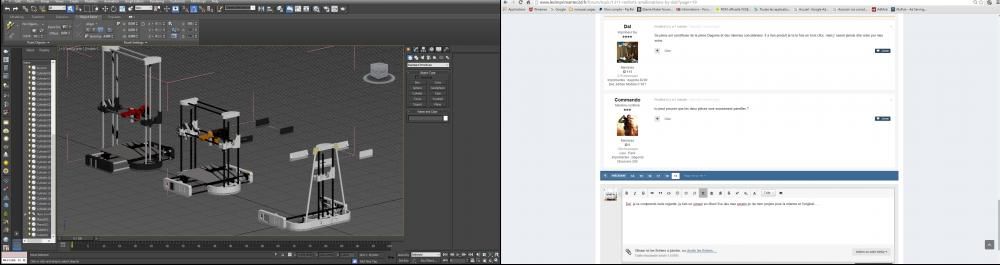

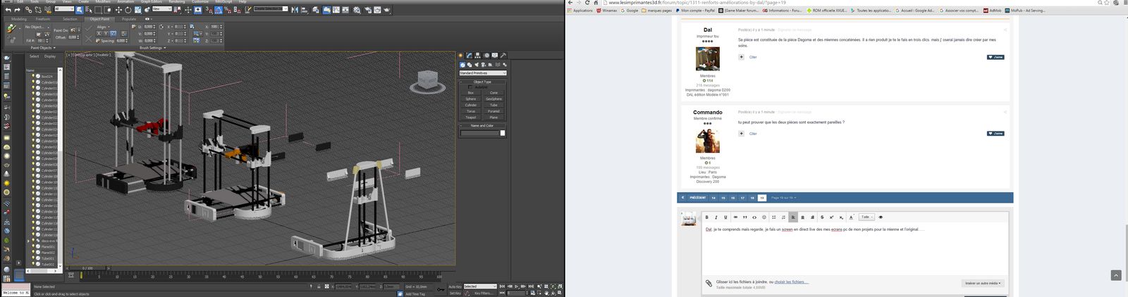

Dal, je te comprends mais regarde, je fais un screen en direct live des mes ecrans pc de mon projet pour la mienne et l'original  que je souhaitais vous partager à peu près au même moment ou tu est arrivé sur le fofo.....tampis si je me fais chourave l'idée......
les supports de tige (en jaune) sont fait à partir d'un cylindre enfin je ne détails pas mais , quand on regarde il y a ressemblance et pourtant c'est bien mon taf.....
un cylindre et une extrusion,,,,paff ça donne ça,,,,,ok ok ,,,on y met où ?? bah un endroit où on pourra faire tenir tout ça.
thingiverse fait bien son boulot et heureusement pour chacun de nous.

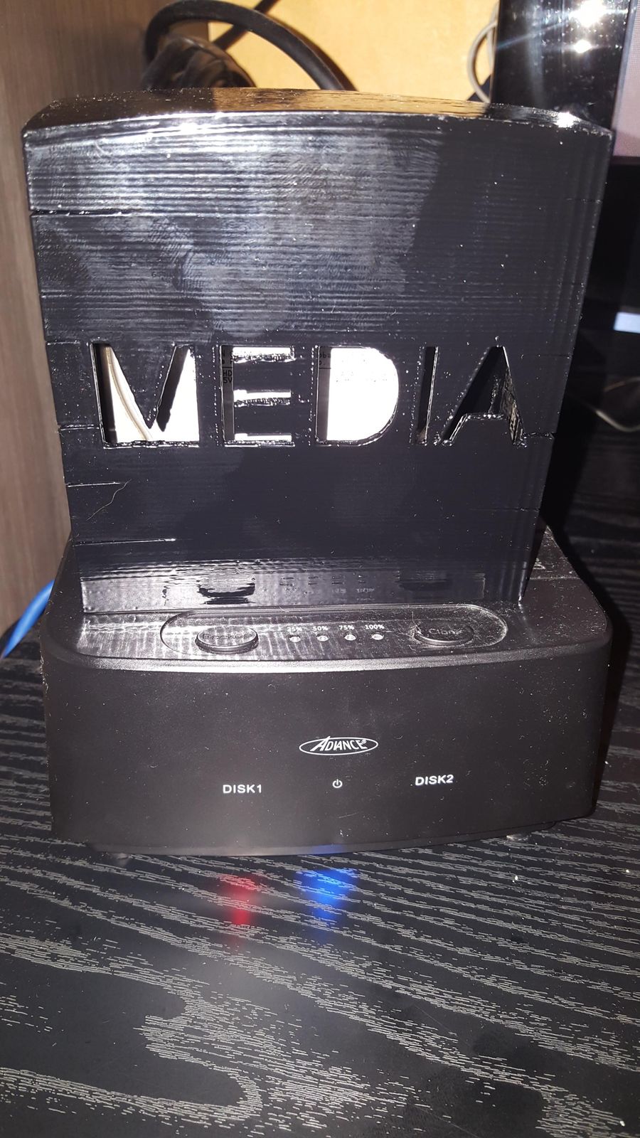

A 90 aussi sauf, hier, une box de camouflage pour mon DD externe..........110O.oO.o. mais le problème venait de plusieurs facteurs, température max du filament en rapport avec la vitesse...et du coup moins de matiere part endroit et un warp....à part cela, juste le haut d'une de mes tiges filetées qui fricottait avec un des supports du haut
edit; la boite va finir en jus d'abs
