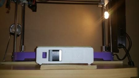

Dal Posté(e) Janvier 31, 2016 Auteur Partager Posté(e) Janvier 31, 2016 (modifié) il y a 9 minutes, vdbjimmy a dit : Bonjour, Merci Dal pour tes améliorations. J'ai reçu mon imprimante il y a 2 jours et j'essaye déja de peaufiner les réglages. J'ai imprimé 2 anti woobles mais je ne suis pas sûr de savoir comment les mettre en fait. Que dois-je faire du ressort? Est-ce que je mets le ressort en dessous, ensuite l'anti wooble que j'applique au dessus du ressort en le compressant puis rajoute l'écrou sur l'anti wooble? Merci. c' est tout à fait ça, pour l' ordre de montage mais le ressort ne doit pas être complétement comprimé une fois la pièce en place sinon il ne jouera plus sont rôle. Une fois monté, tu dois pouvoir, grâce au ressort, soulevé le chariot comme avec l' ancien système. J'avais bien reconnu ton pseudo sur thin Modifié (le) Janvier 31, 2016 par Dal Lien vers le commentaire Partager sur d’autres sites More sharing options...
vdbjimmy Posté(e) Janvier 31, 2016 Partager Posté(e) Janvier 31, 2016 Oui, j'ai aussi un compte sur thing. On est tracé ;o) Donc la pièce est montée comme sur la photo. C'est bon comme ça? Merci. Lien vers le commentaire Partager sur d’autres sites More sharing options...
Dal Posté(e) Janvier 31, 2016 Auteur Partager Posté(e) Janvier 31, 2016 Oui, en montant de cette manière tu gardes les avantages du ressort en plus de l' anti wobble. Lien vers le commentaire Partager sur d’autres sites More sharing options...

Dal Posté(e) Février 1, 2016 Auteur Partager Posté(e) Février 1, 2016 Amélioration du week end passage à un volume de 330 X 200 X 200 en gardant l' ensemble des modifs déja faite Lien vers le commentaire Partager sur d’autres sites More sharing options...
bdevis Posté(e) Février 1, 2016 Partager Posté(e) Février 1, 2016 Tu as allongé quelle partie ? Lien vers le commentaire Partager sur d’autres sites More sharing options...
Dal Posté(e) Février 1, 2016 Auteur Partager Posté(e) Février 1, 2016 (modifié) Après analyse de mes besoins et des contraintes c'est le X qui s'imposait, pour garder mes modif et pour ne pas reprendre un concept déjà décliné, j'en ai profité pour augmenter la stabilité de l'ensemble, ainsi que pour revoir les jonctions inter-axes qui ne sont, à mon avis, pas pérennes.Tout en réduisant la propagation des vibrations. Pour les pièces elles ont été totalement remodéliser (comme d'hab) pour effacer les défauts de conceptions (comme la fixation moteur Z par exemple) Modifié (le) Février 1, 2016 par Dal Lien vers le commentaire Partager sur d’autres sites More sharing options...

Dal Posté(e) Février 2, 2016 Auteur Partager Posté(e) Février 2, 2016 (modifié) Il y a 11 heures, gorbleu a dit : bon ben y a plus qu'a attendre le pack D200 Dal edition avec sa bobine de pla sous le bras comme d'hab Dal ce defonce pour faire evoluer la D200 et pour ca on lui dis merci ! Il y a 1 heure, comardud a dit : Merciiiiii Désolé les gars, j' ai informé du fait que j' arrêtais le partage face à divers problématiques et commentaires ( en MP ou mail la plupart du temps). Pour les curieux ça donne : J'ai laissé le plateau d' origine pour se rendre compte Modifié (le) Février 2, 2016 par Dal Lien vers le commentaire Partager sur d’autres sites More sharing options...
