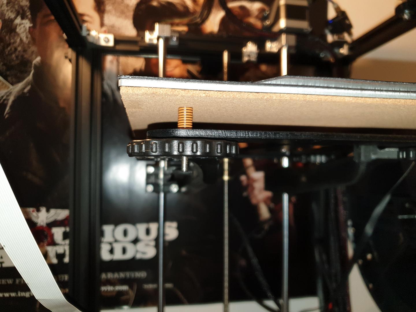

Pour le montage fixe du plateau, le montage d'origine sur la Ender-5 est identique au montage d'origine de la CR-10 (à la molette près) :

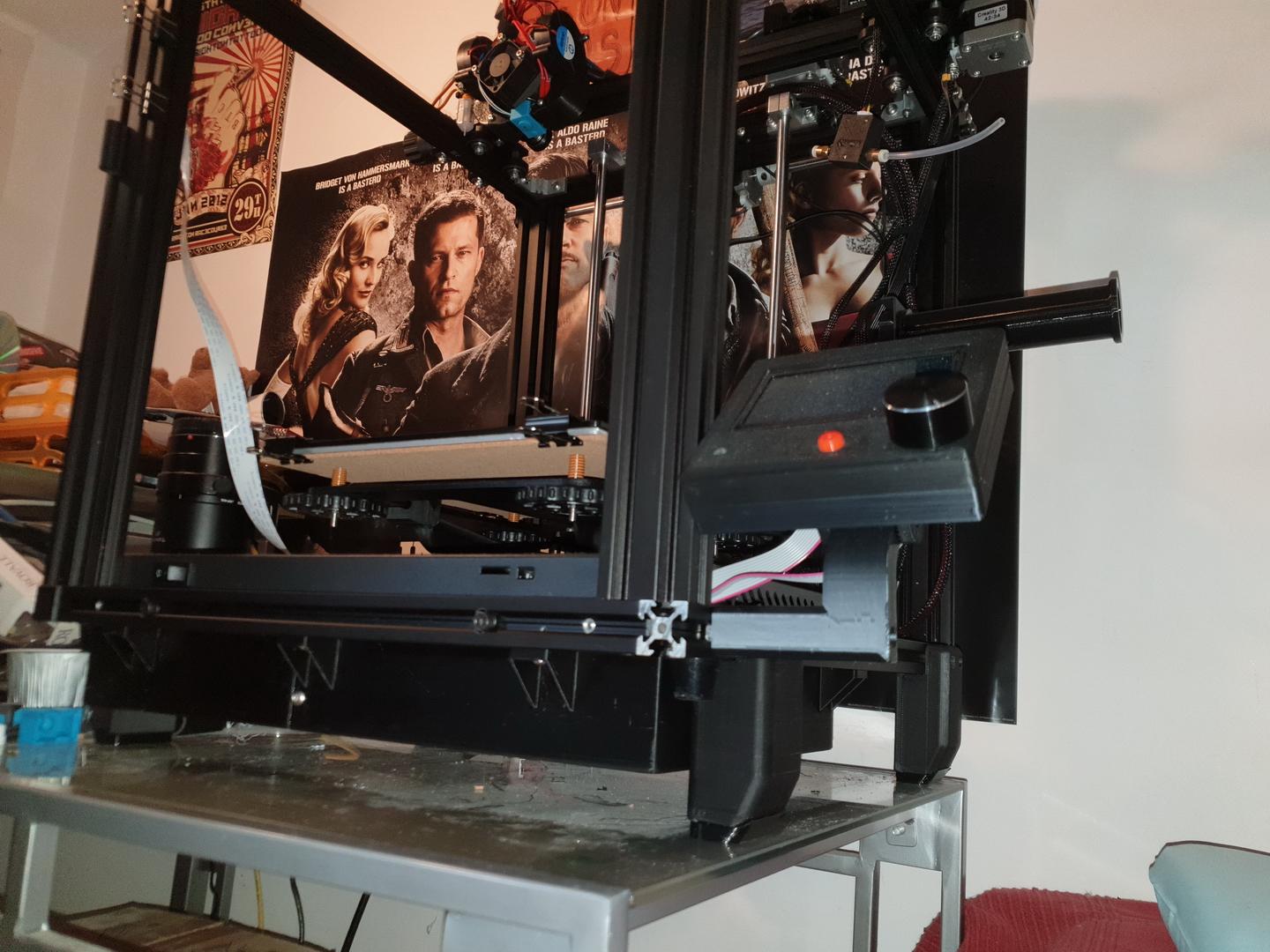

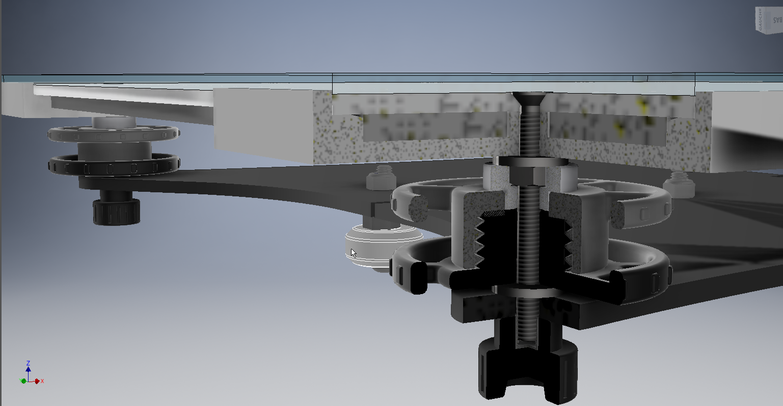

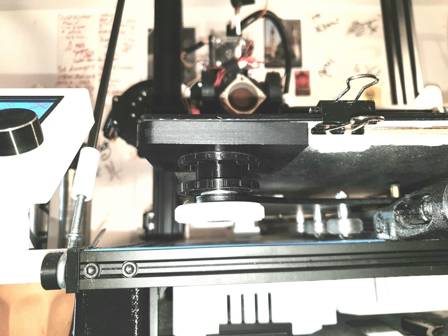

J'ai modifié la CR10 comme sur la photo suivante :
Ce n'est pas très esthétique ni très pratique, mais fonctionnel.
J'ai donc modélisé un vérin avec un pas de vis trapézoïdal :
Montage et test prochainement...

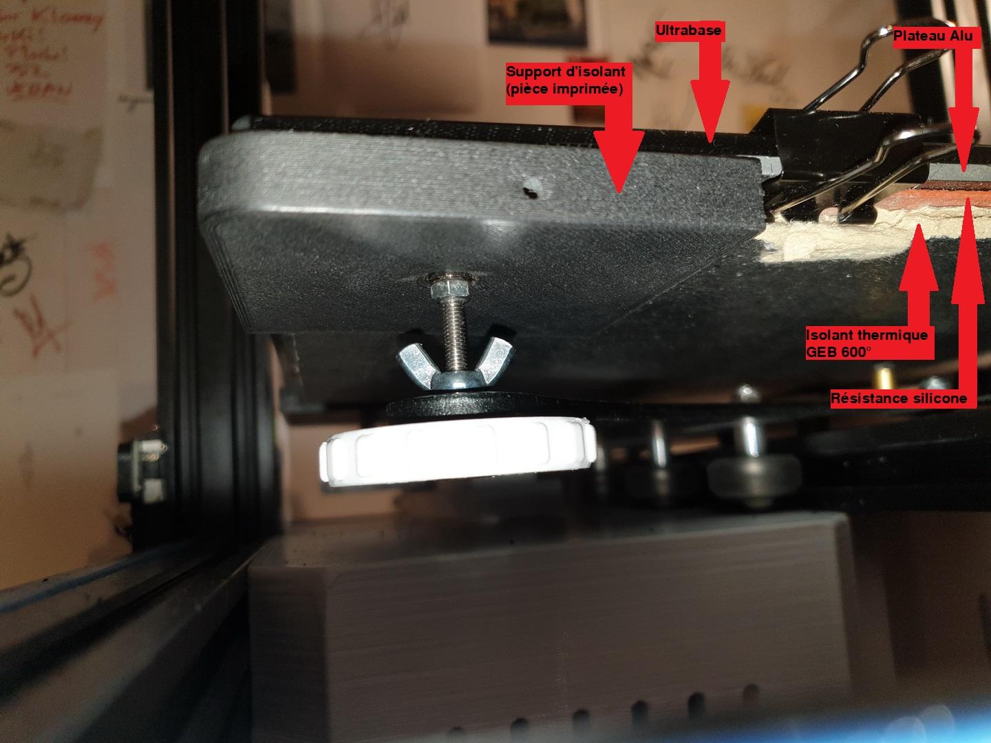

Le 24/05/2019 at 00:57, yopla31 a dit :
Ça fonctionne; au passage, j'ai imprimé 4 coins "support d'isolant" simplifiés et en simple PETG sans carbone... Reste à adapter cela à la Ender-5.

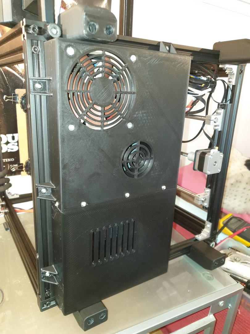

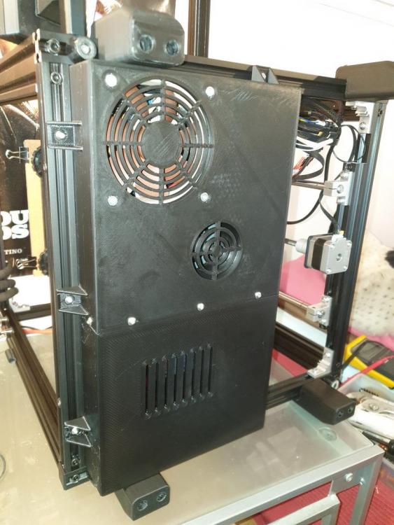

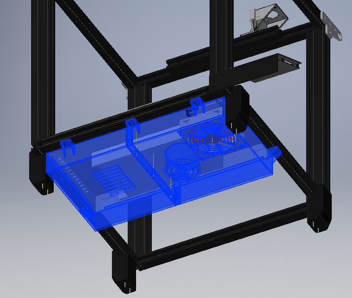

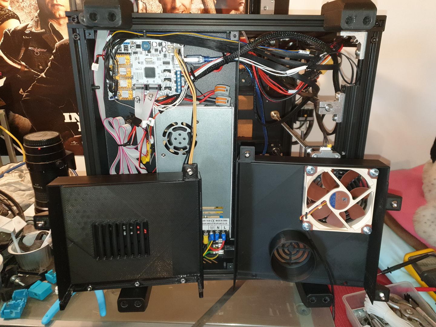

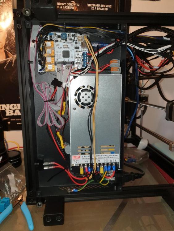

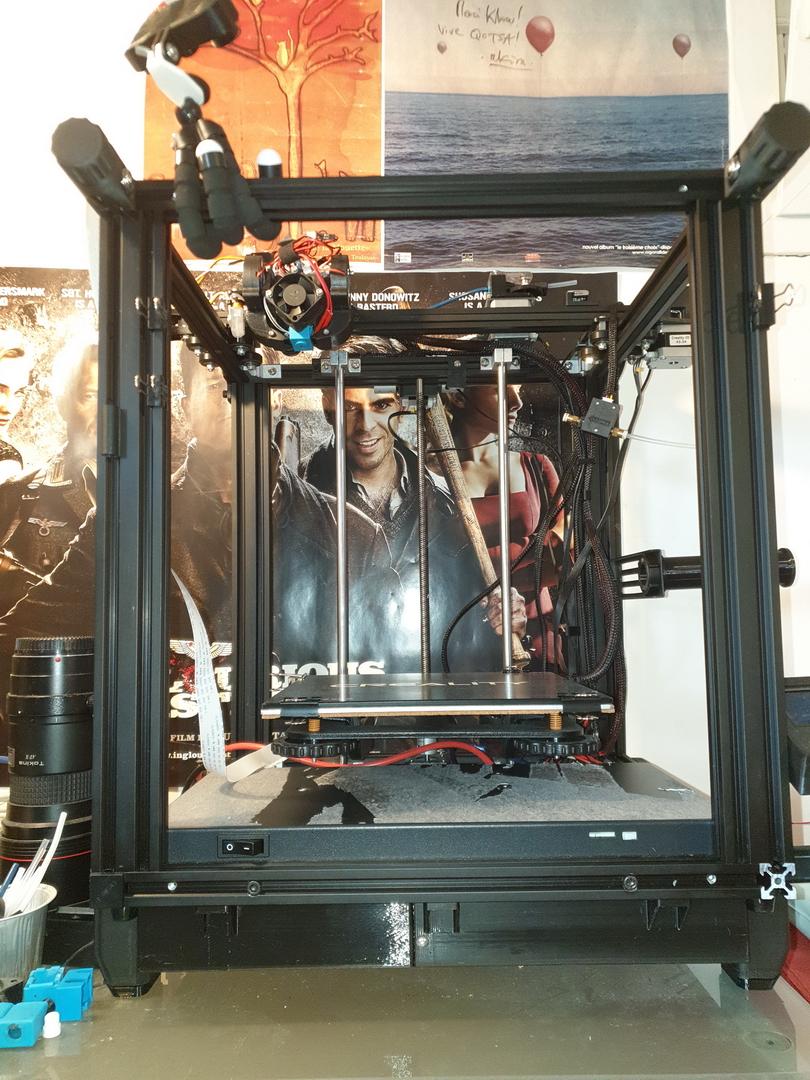

Malgré les erreurs défaut origine corrigées (voir ci-dessus), j'ai réussi à imprimer mes caisson d'UC pour la Ender-5 :
image.png.9427ee4705174494e472fc5b5a0da8ef.png20190610_160047_redimensionner.thumb.jpg.0e50a5762d73dce4770428c36486ae4f.jpg
Le ventilateur d'origine est bruyant et moyennement efficace. J'ai prévu un Noctua 92mm en 25mm d'épaisseur. 64.6m3/h pour 17.1 dB(A) en 12v. Ce qui implique un convertisseur 24v/12v, il y en a déjà un en 5v. Comme cela, j'ai 24v de l'alim, 12v et 5v par convertisseurs ajustables.
20190610_160208_redimensionner.thumb.jpg.0b7cef422e8db4b6c3a70eb8f7a747a7.jpg20190610_164122_redimensionner.thumb.jpg.e2545486a3a0df12e8d8997880149b0a.jpg
Le caisson droit supportant le ventilateur et donnant accès à la carte, est monté par dessus le caisson gauche pour permettre un démontage partiel. Le ventilateur de l'alim est alimenté en air par un puits censé diminuer le bruit. J'aurai bien changé ce 60x60x15 24v qui tourne sans arrêt, mais je n'ai rien trouvé de fabuleux (silence et débit). Chez Noctua, il n'y a que des 60mm en 25mm en 12v. Soit je modélise une fermeture d'alim avec le support de fan décaissé de 10 mm, soit je le fixerai à l'extérieur de la tôle de fermeture. Il faudra peut-être ajuster le puits en profondeur avec la Dremel... 17 ou 18h de print en couche de 0.2 avec une buse 0.4 ! Le caisson de gauche a été imprimé en 4h avec couche 0.4 et buse de 0.8. L'aspect diffère entre les parties droite et gauche :
20190610_165024_redimensionner.thumb.jpg.4cf703cb30886e5a444fd491bbc6302e.jpg20190610_165202_redimensionner.thumb.jpg.3608c1d45963069fd37aea462278d6f5.jpg
Les pieds sont inspirés de ceux de @razor, et les tampons de pieds en Flex sont ceux du Mod "Standalone", comme le support d'écran.

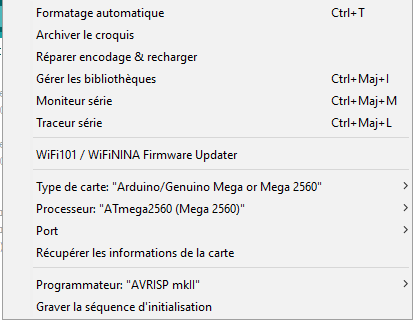

Un cador de la compilation pourrait me tuyauter :
Je n'arrive pas à compiler Marlin 2.0.x. J'ai modifié mon configuration.h, configuration_adv.h et mon pins_GT2560_REV_A.h avec les mêmes valeurs que celles de mon Marlin 1.1.x qui fonctionne correctement. Il y a certaines différences (fr_utf8 n'existe plus, etc...) et l'apparitions de nouvelles options, pour certaines, très intéressantes !
Pour la conf, j'utilise ArduinoIDE v1.8.9, les biblios installées :
image.png.e46526dc10614be7e56565d67f399180.png la conf de la carte image.png.2b3161a7dd4b2f871feffad7ebca7b3d.png
La compilation échoue avec les messages suivants :
Les options de compilation ont été modifiées, tout sera recompilé
sketch\src\lcd\fontutils.cpp: In function 'read_byte_rom':
sketch\src\lcd\fontutils.cpp:25:1: internal compiler error: Segmentation fault
Please submit a full bug report,
with preprocessed source if appropriate.
See <http://gcc.gnu.org/bugs.html> for instructions.
lto-wrapper.exe: fatal error: C:\Program Files\WindowsApps\ArduinoLLC.ArduinoIDE_1.8.21.0_x86__mdqgnx93n4wtt\hardware\tools\avr/bin/avr-gcc returned 1 exit status
compilation terminated.
c:/program files/windowsapps/arduinollc.arduinoide_1.8.21.0_x86__mdqgnx93n4wtt/hardware/tools/avr/bin/../lib/gcc/avr/5.4.0/../../../../avr/bin/ld.exe: error: lto-wrapper failed
collect2.exe: error: ld returned 1 exit status
exit status 1
J'ai regardé PlatformIO rapidement, mais ça me parait un peu compliqué. L'arduinoIDE étant capable de compiler Marlin 2.0.x, j'ai pensé qu'il était inutile de repartir avec une autre version de compilateur !
Pour éviter à chacun de relire entièrement mon file pour connaitre mon matos :
  • carte GEEETECH GT2560 revA+ avec TMC 2208 x4
Marlin-bugfix-1.1.x.zip Marlin-bugfix-2.0.x.zip
Modifié (le) par yopla31
Lien vers le commentaire
Partager sur d’autres sites
Un nouveau point sur mes problèmes de compilation de Marlin 2.0.x :
Un peu par désespoir et très agacé, j'ai repris ma configuration de PlatformIO sur ATOM et j'ai tenté de charger le projet Marlin 2.0.x. Les explications sur Marlinfw.org ne m'ont pas vraiment aidé et quand je fais un Build du menu "PlatformIO" rien ne se passe, et avec un Build de l'autre menu, il déroule un script d'install qui échoue avec des erreurs (j'ai pas relevé les msg et je ne suis pas à la maison).
N'arrivant pas plus à un résultat probant avec ATOM +PlatformIO, j'ai installé Visual Studio Code et PlatformIO. L'installation est resté sur la vérification de l'install sans achever ni même afficher un message d'erreur !
Bref, la Bérézina !
Dépité, je décide d’insister avec ArduinoIDE en simplifiant éventuellement les options dans mes fichiers de configuration.h et configuration_adv.h, surtout côté LCD, au regard du message d'erreur ! Je relance sans aucune modif la compilema config et .... miracle, tout se termine sans erreur !
Les installation de ATOM+PlatformIO et VSCode+PlatformIO m'ont-ils installé une mise de java ou une biblio manquante ? mystère !
Si je passe sur une carte 32bits, mon problème n'est pas résolu, puisque ArduinoIDE ne compile pas pour les cartes 32bits!
Dans l'euphorie d'avoir enfin réussi à compiler la v2.0.x, j'ai flashé ma CR10 et j'ai relancé la même impression avec le même PETG pour comparer une impression en bugfix-1.1.x et la même impression en bugfix-2.0.x. Sur le cube de test de vibration imprimé à 60mm/s en 0.2 pour créer du ghosting. Le résultat est encourageant ! Avec la version 2, le ghosting est fortement limité par rapport à la version 1.1.9 bugfix, et avec les mêmes paramètres, aucune modification des valeurs utilisées en bugfix-1.1.x !
Je vais refaire l'installation de VScode en espérant une issue positive... (Tout conseil, lien de tuto ou astuce serait bien venu!)

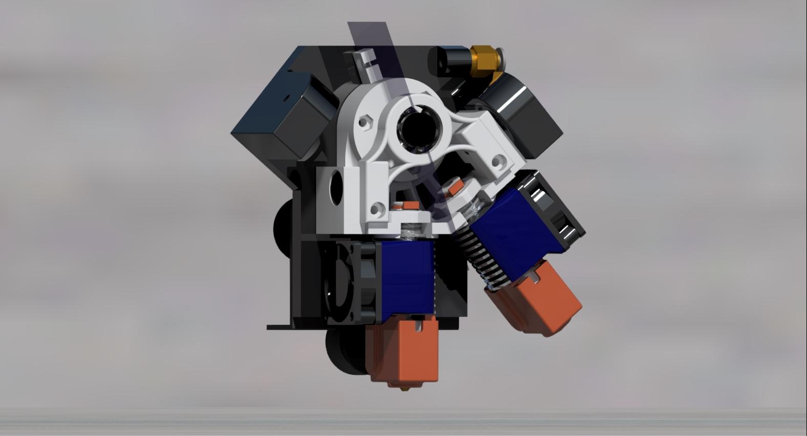

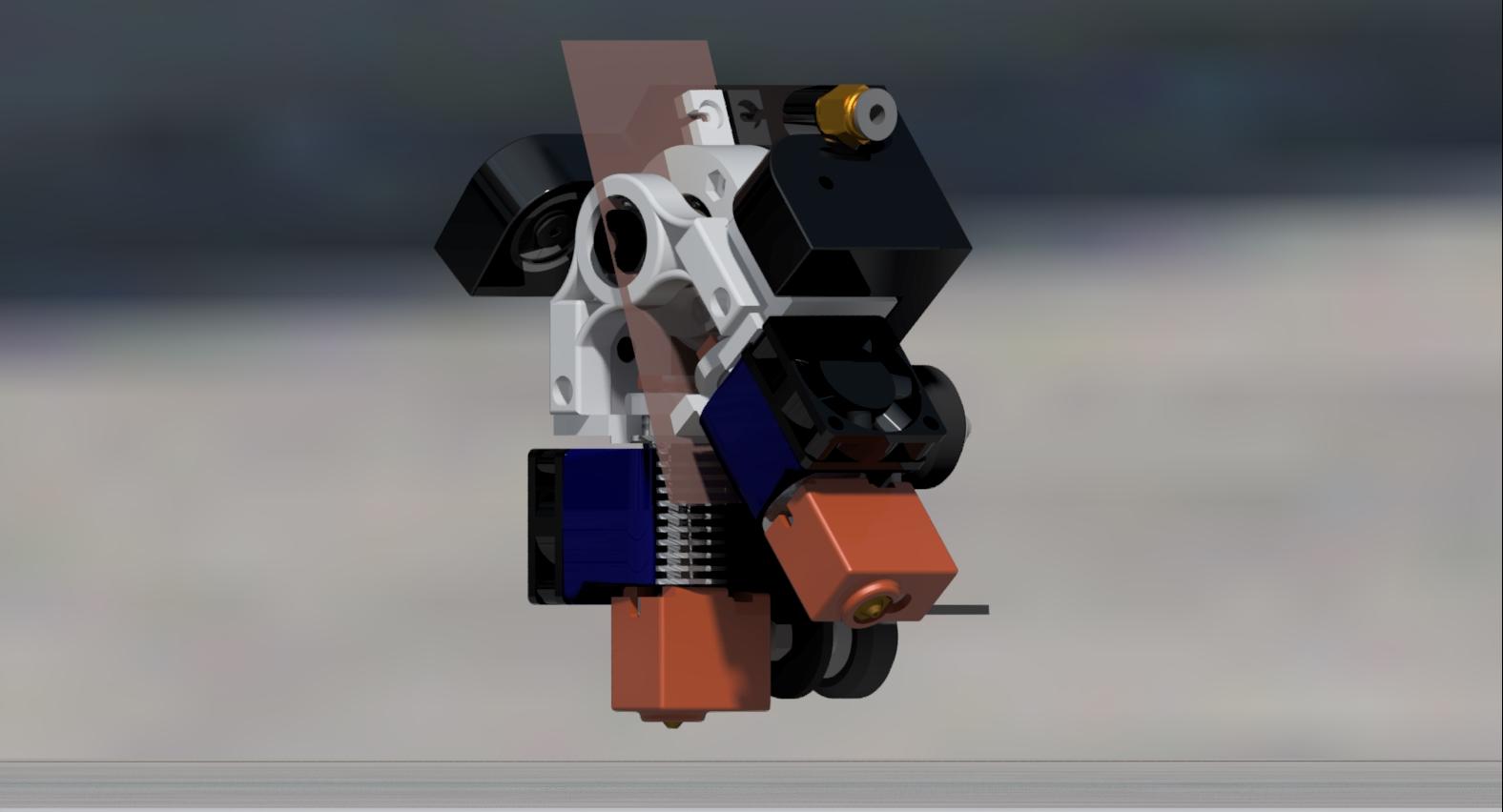

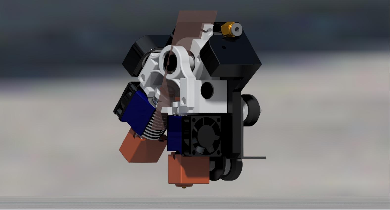

Pendant que mes VM tournaient pour se mettre à jour.... j'ai repris la saga de la "tête à bascule" 🤣... j'ai un truc qui prend forme tranquillement (mais plus de Direct Drive 🤬). J'avance tranquilou...

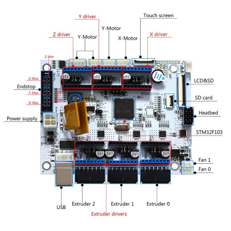

J'ai vu également que GEEETECH sortait des cartes 32bits avec du STM32, carte qui équipe la A30.
GTM32 Pro VB950
Dans les docs qui j'ai lu, j'ai vu qu'il est prévu d'utiliser ArduinoIDE en chargeant les libraries STM32....
Après le Wiki de GEEETECH n'est même pas à jour avec les version VB et VD de la carte.... et la VB est dans Marlin 2.0.x : pins_GTM32_PRO_VB.h
3 extruders possible ! Question LCD tactile, je ne sais pas si une doc suffisante existe, car question prix, c'est intéressant, exemple 19€ le 3.2" 😮....
Faudra peut-être ouvrir un file ?

J'attends avec impatience le retour de la tête à bascule (à ne pas confondre avec les chaussures à bascule 😄 ).
