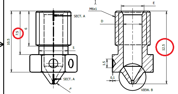

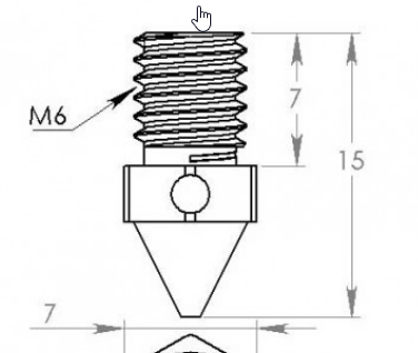

J'ai soumis à @Fourmi cette problématique dimensionnelle concernant les Buses Niro par rapport à l'écosystème e3d et que je présente ci-après.

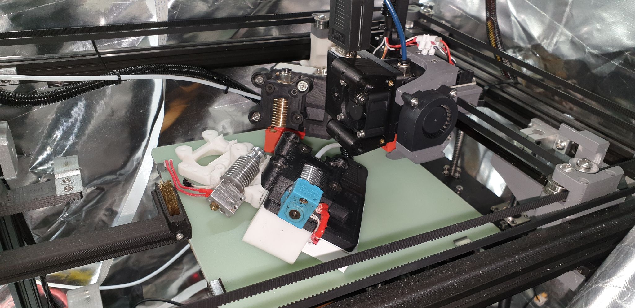

Dans mon cas et comme présenté précédemment dans ce fil de discussion, j'ai mis en œuvre une Ender5Pro quelque peu modifiée.
J'ai surtout mis au point une extrusion multiple avec un porte outil en deux versions, pour :
  • e3d v6
  • é3d volcano
On peut voir sur cette photo la tête Volcano montée, la 2ème tête v6 (au 1er plan avec une NozzleX en 0.4), une 2ème tête volcano en 0.8 en stock (corps couleur or) et à gauche, en résine blanche une tête volcano avec les pièces principales en attente de montage.

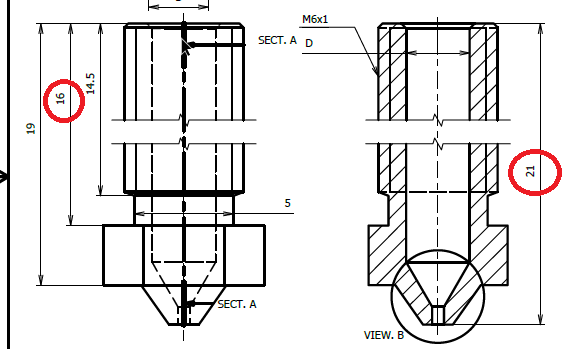

J'ai donc un delta en hauteur de 8.5 mm qui permet d'utiliser toute combinaison avec du v6 et/ou du volcano sans devoir modifier l'offset Z du firmware. Sur les v6 et volcano, la hauteur de la partie externe de la buse sous le corp de chauffe, est de 5 mm :
image.png.5fc980a60a5a4a525587ec214fbdc93e.pngimage.png.b78792b3ff1d2d79fc3fe3565905cc44.png
Pour la v6 12.5 - 7.5 = 5 mm, et pour la volcano 21 - 16 = 5 mm.
Ce système me permet de changer très facilement de hotend, et, associé à mes supports de filament, boîte hermétique et protégés de l'humidité, le changement de matériau est sans risque et d'un confort incomparable. C'était l'objectif de cet écosystème. 😉
En vérifiant la possibilité du montage de buses Hotends, je me suis aperçu que cette côte n'est pas identique sur les deux modèles de buses (dessins source hotends.fr) :
image.png.dcb6f75762a2655c68f45b344020a0e0.pngimage.png.a29ec8ef3432ee026d9237d31838cc6c.png
Pour la NiTro 15 - 7 = 8 mm, et pour la NiTro Max 22 - 16 = 6 mm.
La partie inférieure de la buse est de dimensions et de forme différentes. Avec une dimension identique des deux modèles, même différente des 5 mm des buses e3d, l'éco-système resterait cohérent et permettrait d'utiliser indifféremment des buses NiTro et/ou NiTro Max sur des systèmes multi-extrusion en lieu et place de modèles v6 ou/et volcano.
Typiquement sur le système de ma Ender 5, il me suffirait d'adapter un support de BL-Touch pour permettre le montage de buses plus longues comme les NiTro et/ou NiTro Max. Avec une côte de 6 mm comme la NiTro Max, soit 1 mm de plus que les e3d, le support BL-Touch pourrait même couvrir le montage soit en e3d, soit en NiTro Max. Par contre, les 8 mm de la NiTro donne un écart de 3 mm avec les modèles e3d, ce qui risque d'être hors des capacités du BL-Touch, à tester.
Je comprends tout a fait les arguments techniques qui ont dicté la conception de ces buses NiTro, et elles sont à l'origine de leurs succès !
Dans une configuration mono-tête, comme le suggère @Fourmi, il suffit de modéliser un support adéquat. Dans mon cas avec ma Ender 5 "spôrrt", impossible d'éviter la modélisation de 2 supports spécifiques prenant en compte ces nouvelles côtes. Ca ne va pas simplifier mon écosystème, et j'ai intérêt à modéliser des supports de forme bien identifiable pour éviter les accidents d'atterrissage de tête dans le bed ! J'avais pensé modéliser un support pour AIO-EvO v2, mais impossible de télécharger le fichier STEP. J'ai une erreur, et @Fourmin'a pas dû trouver le temps de corriger le lien. Si quelqu'un a ce fichier, je suis preneur !

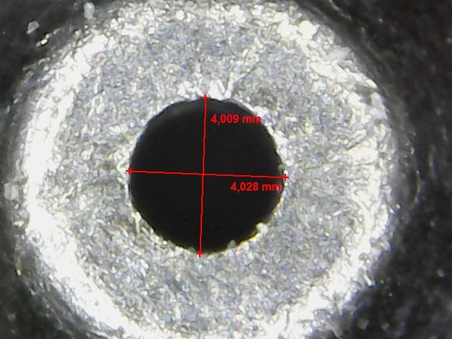

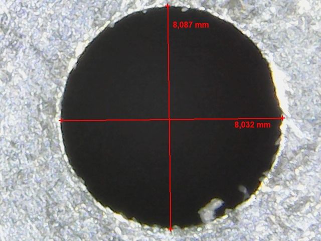

Suite de l'examen des buses :
C'est plus confortable avec un vrai socle :

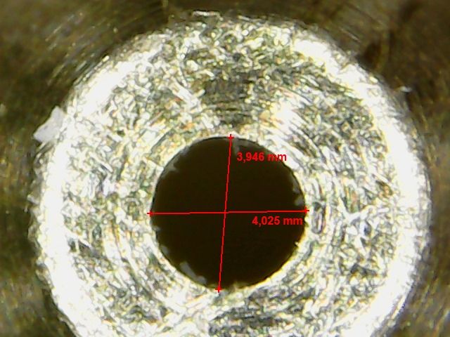

La livraison e3d est arrivée. On commence avec la buse 0.4 laiton :
Elles sont sorties de l'emballage, donc les saletés à l'intérieur du canal d'extrusion ne semblent pas être des bavures. Les côtes sont précises (aux erreurs près de mon matos de fortune 🙄). Les bords du canal sont bien nets.

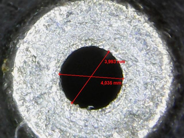

Les NozzleX, les deux en 0.4 :
264956663_e3d_NozzleX1_04_mesure.jpg.38753c1b7cdcd9d6606a846378ffdce7.jpg131033928_e3d_NozzleX2_04_mesure.jpg.606f55d1ea3cbe67efa7c1e87bd5155e.jpg
L'acier 68 HRC étant nettement plus dur que le laiton, le perçage est plus difficile même avec des outils spéciaux et les bords sont moins nets que la buse laiton, avec peut-être quelques bavures restées collées, qui, j'espère, partiront dès les premières extrusion. Les dimensions sont précises également.
La NozzleX en 0.8 :
Même constat qu'avec les NozzleX 0.4 avec des dimensions également très précises.
C'est clairement pas la même qualité que les Ruthex ! Le prix est aussi légèrement différent... 🥺
Il y a 9 heures, yopla31 a dit :
Effectivement, 4mm pour une buse de 0.4mm c'est très précis. 🤭
  • Haha 2
Il y a 3 heures, Kachidoki a dit :
M€*de !! J'ai pôô vu que le soft m'avait bouffé une décimale au calibrage... Bon, pour ma défense, c'est du chinois traduit 🙄. Faudra que je me penche sur cette erreur que j'avais corrigée lors des premières analyses, mais là, tard dans la nuit...😳
Bon, le principe de calibrage étant basé sur la mesure d'une mire calibrée, rapportée au nombre de pixels du cliché de la mire. Evidemment, il faut faire un cliché de la mire sur le même plan focal que les observations !
Je ne peux plus éditer le message ! Désolé.
Modifié (le) par yopla31

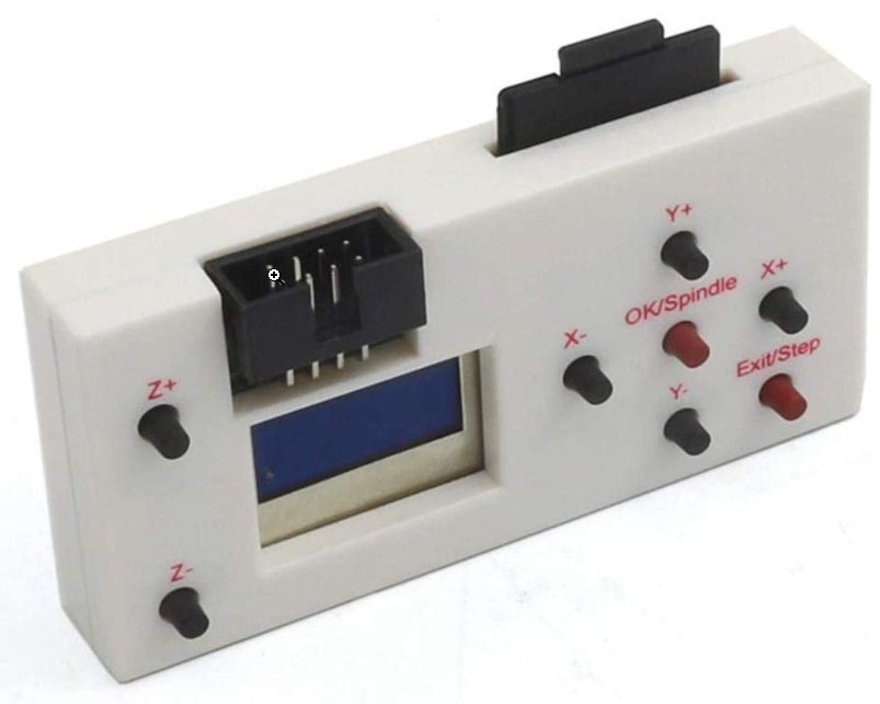

  • J'ai un mini offline controller de ma CNC3018. Peut-on le brancher sur la CNC shield ?image.png.c67cd71af0648abdcd2faa89fa1d4caa.png
Moi tu sais dans la lectronique chuis pas très bon, mais j'ai déjà monté des fins de course à 3 fils, il suffit de trouver du +5V sur le shield, yen a plein, c'est marqué dessus. Le signal et le GND vont sur la paire de pines qui gère l'axe concerné, comdab
Pour la broche je me suis contenté de mettre un relais 5V capable de couper du 230V, j'ai vu personne mettre un SSR
Sur des CN's de Mickey comme on a, il est plus judicieux de ne gérer que le ON/OFF (M3/M5) par la CN et de moduler la rotation au potar, un peu plus vite un peu moins vite, comme on sent que ça coupe, ou pas.
Si tu gères ça à la CN avec le PWM, le temps que tu trouves ou agir sur l'écran, ta fraise a trois fois le temps de brûler sur place ou de péter. Alors qu'avec le potar c'est instantané.
Le mini contrôleur offline.... même pas en rêve ! Le mieux c'est un Raspberry avec un clavier/souris sans fil (s'enfilent ?), un écran de récup et un adaptateur HDMI <> VGA. En wifi depuis ton PC, tu envoies directement tes programmes dans un répertoire partagé du Pi (une grosse clef USB par exemple) et avec ça t'es le roi du pétrole.
J'ai pas de pétrole, mais c'est bien comme cela que j'utilisais ma C3018, avec le Raspberry sous rasbian et bCnc. J'accède avec VNC Viewer en Ouifi ou ethernet. Ca fonctionnait bien, donc idem avec la grosse CNC! Pour l'écran et le clavier sans fil la souris, je verrai cela quand je finaliserai l'installation ! 😉
