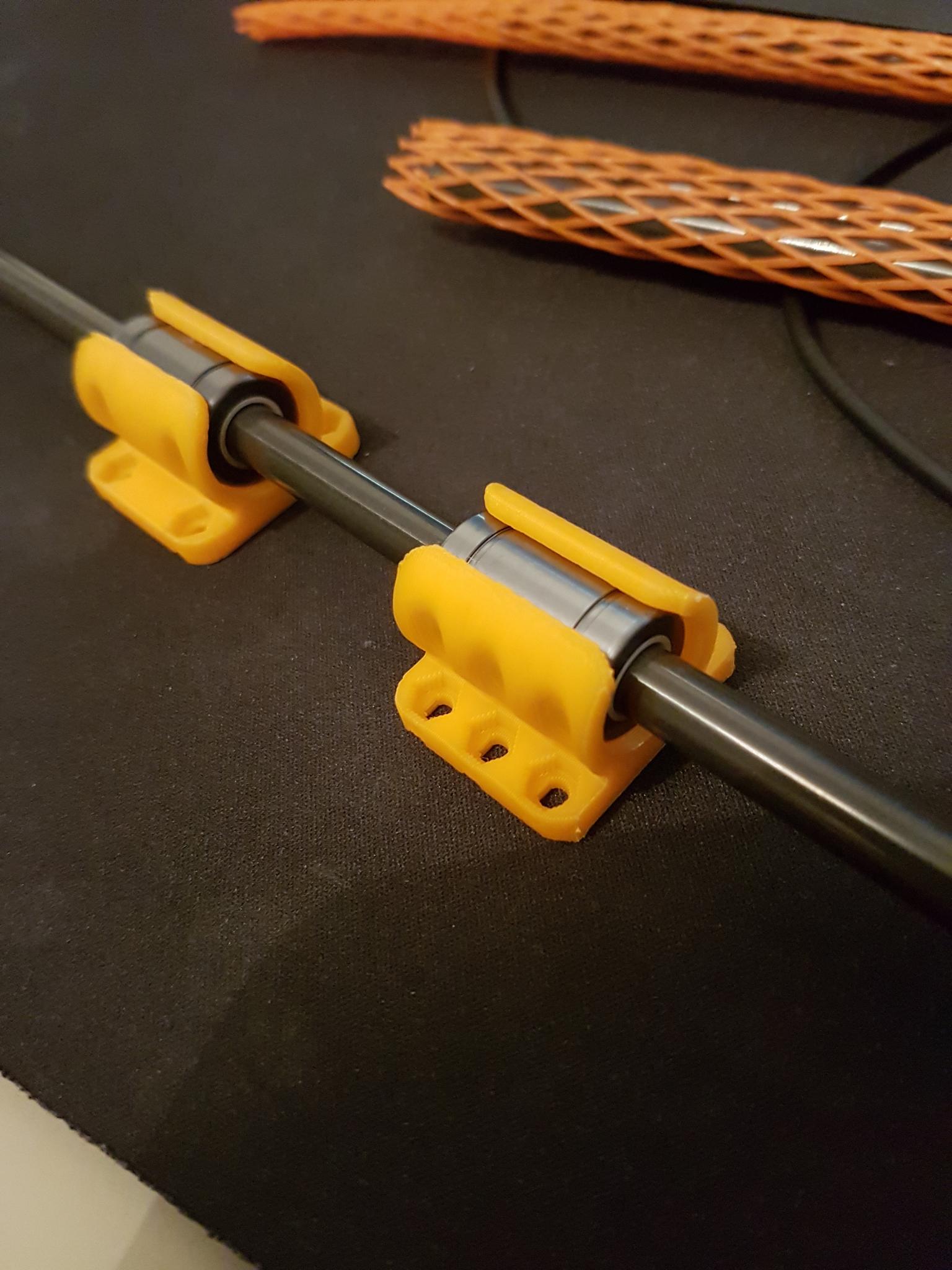

bender57 Posté(e) Juillet 13, 2018 Auteur Partager Posté(e) Juillet 13, 2018 Je viens de recevoir les axes et roulements pour l'am6 J'ai pris des roulements avec coque en alu pour voir ce que ça donne, il ne serreront pas sous la contrainte 1 Lien vers le commentaire Partager sur d’autres sites More sharing options...
Maeke Posté(e) Juillet 13, 2018 Partager Posté(e) Juillet 13, 2018 ça doit te changer le glissement fluide et silencieux. 1 Lien vers le commentaire Partager sur d’autres sites More sharing options...
bender57 Posté(e) Juillet 13, 2018 Auteur Partager Posté(e) Juillet 13, 2018 niquel, mieux que ca, ca serait un overboard 1 Lien vers le commentaire Partager sur d’autres sites More sharing options...

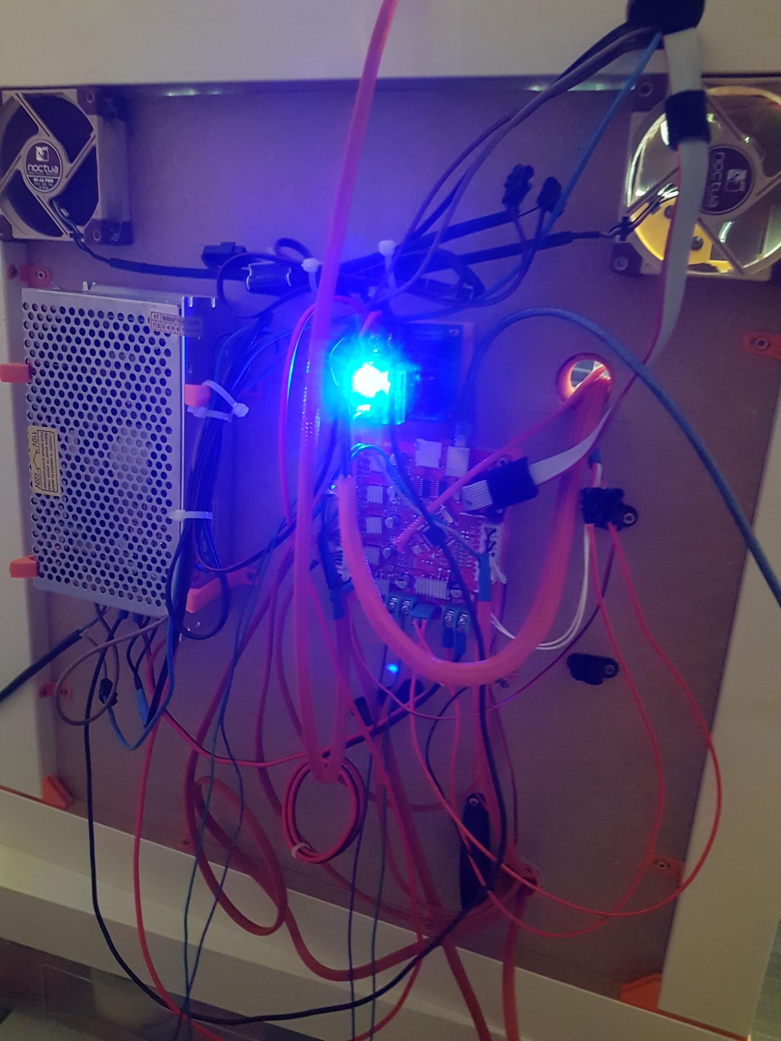

bender57 Posté(e) Juillet 14, 2018 Auteur Partager Posté(e) Juillet 14, 2018 Le mosfet de @Janpolanton est enfin installé Une vrai usine à gaz derrière le caisson, quand j'installerais la nouvelle cm faudra que je fasse un peu le ménage Le câble qui va du mosfet à la cm doit avoir un diamètre conseillé ? Lien vers le commentaire Partager sur d’autres sites More sharing options...
Janpolanton Posté(e) Juillet 14, 2018 Partager Posté(e) Juillet 14, 2018 (modifié) La vache! ça éclaire, j'avais choisi des LED haute luminosité mais là ça dépasse mes espérances Pour la section du conducteur, on en a parlé plein de fois. Mets du 2.5² souple si tu as (ou AWG 14) Modifié (le) Juillet 14, 2018 par Janpolanton 1 Lien vers le commentaire Partager sur d’autres sites More sharing options...
bender57 Posté(e) Juillet 14, 2018 Auteur Partager Posté(e) Juillet 14, 2018 Je te parle des 2 fils petite section qu'il y a sur le mosfet, avec une cosse au bout Lien vers le commentaire Partager sur d’autres sites More sharing options...
Janpolanton Posté(e) Juillet 14, 2018 Partager Posté(e) Juillet 14, 2018 il y a une heure, bender57 a dit : Le câble qui va du mosfet à la cm doit avoir un diamètre conseillé ? Autant pour moi! Normalement, j'ai fourni le connecteur avec les 2 fils... Lien vers le commentaire Partager sur d’autres sites More sharing options...
bender57 Posté(e) Juillet 14, 2018 Auteur Partager Posté(e) Juillet 14, 2018 Ils sont trop court pour aller jusqu a la cm Lien vers le commentaire Partager sur d’autres sites More sharing options...
Jean-Claude Garnier Posté(e) Juillet 14, 2018 Partager Posté(e) Juillet 14, 2018 Allons allons.... T'as pas un frère à souder ???? Lien vers le commentaire Partager sur d’autres sites More sharing options...
bender57 Posté(e) Juillet 14, 2018 Auteur Partager Posté(e) Juillet 14, 2018 Si mais c'est déjà cablé, je voulais juste savoir si il fallait un diamètre minimum pour les fils la Lien vers le commentaire Partager sur d’autres sites More sharing options...
Janpolanton Posté(e) Juillet 14, 2018 Partager Posté(e) Juillet 14, 2018 il y a 6 minutes, Jean-Claude Garnier a dit : Allons allons.... T'as pas un frère à souder ???? ou un domino en attendant si t'as pas de frère comme dit JCG 1 Lien vers le commentaire Partager sur d’autres sites More sharing options...
Janpolanton Posté(e) Juillet 14, 2018 Partager Posté(e) Juillet 14, 2018 il y a 1 minute, bender57 a dit : Si mais c'est déjà cablé, je voulais juste savoir si il fallait un diamètre minimum pour les fils la Il passe absolument rien comme courant, du petit fil fait l'affaire Lien vers le commentaire Partager sur d’autres sites More sharing options...

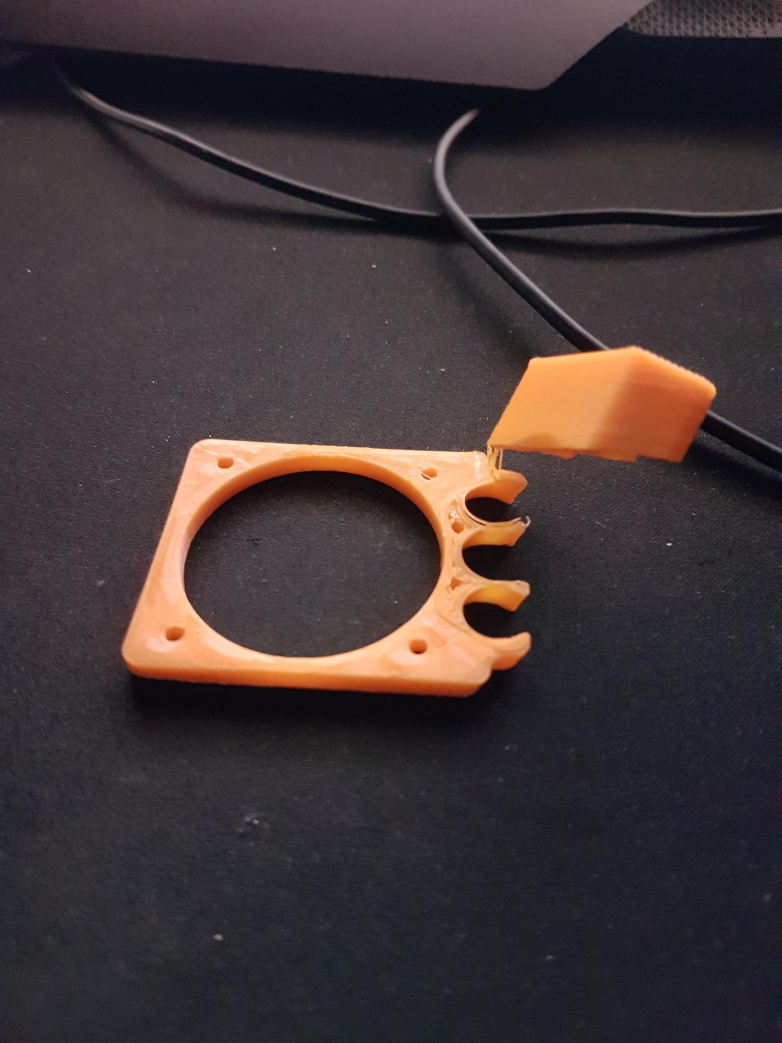

bender57 Posté(e) Juillet 14, 2018 Auteur Partager Posté(e) Juillet 14, 2018 Ok donc c'est parfait Je viens de finir ma 1ere pièce en abs Warping et cassante, je sent que je vais m'amuser Lien vers le commentaire Partager sur d’autres sites More sharing options...
Maeke Posté(e) Juillet 14, 2018 Partager Posté(e) Juillet 14, 2018 il y a 31 minutes, bender57 a dit : Ok donc c'est parfait Je viens de finir ma 1ere pièce en abs Warping et cassante, je sent que je vais m'amuser S'il est cassant c'est que la température de la buse était trop froide. Quand au warping, on a prévenu.... Lien vers le commentaire Partager sur d’autres sites More sharing options...
bender57 Posté(e) Juillet 14, 2018 Auteur Partager Posté(e) Juillet 14, 2018 oui je vais me faire du jus d'abs, ca marche pas mal soit disant il faut aussi couper la ventilation pour l'abs il me semble Lien vers le commentaire Partager sur d’autres sites More sharing options...
Maeke Posté(e) Juillet 14, 2018 Partager Posté(e) Juillet 14, 2018 il y a 11 minutes, bender57 a dit : oui je vais me faire du jus d'abs, ca marche pas mal soit disant il faut aussi couper la ventilation pour l'abs il me semble oui pour la ventil, sinon tu nous tiens au jus? Lien vers le commentaire Partager sur d’autres sites More sharing options...
bender57 Posté(e) Juillet 14, 2018 Auteur Partager Posté(e) Juillet 14, 2018 Au jus d'abs 1 Lien vers le commentaire Partager sur d’autres sites More sharing options...
bender57 Posté(e) Juillet 15, 2018 Auteur Partager Posté(e) Juillet 15, 2018 Ça marche déjà mieux l'abs, par contre c'est la galère à décoller du lit, même en attendant qu'il refroidisse 1 Lien vers le commentaire Partager sur d’autres sites More sharing options...
