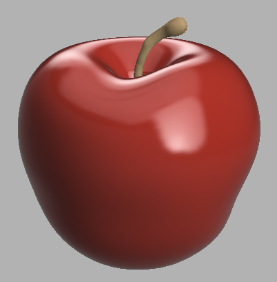

Si en plus, il y a moyen de modéliser, par exemple, une pomme ou tout autre objet courbe sans référence géométrique précise, ça devient vraiment intéressant.
il y a 55 minutes, Hagar a dit :
Ma toute première utilisation du module Sculpt à l'instant, enfin deuxième, j'avais regardé un tuto il y a quelques mois pour voir les possibilités de Fusion 360.
Voilà ce que j'ai fait en 20min là :
Oui, je suis nul dans tout ce qui est artistique (d'ailleurs on dirait plutôt une grosse cerise😅), mais fier de moi pour le coup !
Modifié (le) par Kachidoki
J'ai un regret : j'ai dit "une pomme" et tu as fait une belle pomme. j'aurais dû dire "une fille du Crazy Horse".😊
Faut que je télécharge Fusion, moi...

Peut-être que j'aurais pu faire une moche fille du Crazy Horse, mais même ça, je pense pas en être capable. La pomme était un modèle simple et ça m'a donné envie de relever le challenge. Et puis c'est la couleur qui fait tout. ^^
