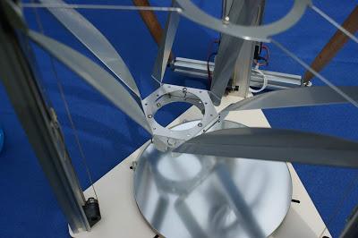

J'ai commencé, il y a plus de deux ans, un concept de machine delta à réaliser sans mécanique, avec des charnières en polypropylène à la place des joints, nommé ZATSIT. Cette conception ne ressemble à rien de connu (à part l'architecture delta elle-même, bien sûr). Il y a des innovations sur pratiquement toutes les fonctions de la machine.
Le projet est maintenant mûr, optimisé, largement testé sous toutes les coutures, et amélioré, notamment par l'introduction d'une hot-end ultra-légère, à refroidissement par eau.
Je le récapitule :
  • Tout est fait à partir d'une feuille d'un composite spécial, le Hylite, gravé par CNC pour créer des charnières et des plis, et ainsi constituer le mécanisme du robot delta, et tous les autres composants nécessaires. La précision et l'exactitude sont donc celles de la CNC.
  • L'architecture globale optimise la transmission directe et symétrique des efforts et minimise les porte-à-faux. Ce qui bouge est ultra-léger, ce qui ne bouge pas est ultra-stable, et respecte une implantation géométrique rigoureuse.
  • La Hot-end est refroidie par eau. C'est vraiment ultra-simple (si simple que vous ne le croirez pas !), ultra-léger, tout métal, et néanmoins compatible avec ce qui existe déjà (buses, blocs chauffants, etc....).
  • Les accessoires tels que les extrudeurs, ventilateurs, flystruders, sont toujours montés à la Cardan, grâce à la technologie Hylite, pour minimiser les forces parasites sur la tête d'impression et minimiser la longueur du ou des tubes Bowden.
  • Il s'agit d'un kit de mécanique seulement. Vous êtes libre d'associer les composants non mécaniques (électronique, moteurs pas à pas, extrudeur, plaque chauffante, alimentation électrique) que vous préférez.
  • Après deux ans de tests intensifs, je peux dire que la technologie utilisée est très appropriée : simple, légère, durable, très facile à assembler et très précise sans aucun ajustement. ...
Une vue du mécanisme:

Je n'ai pas parlé de la version tri-Zatsit, qui est un module de 107 cm de large, associant trois mécanismes delta entre deux plaques de base rectangulaires (en lieu et place des six plaques de base triangulaires normales, et séparées).
Ce module est conçu pour constituer de façon rationnelle et compacte des "fermes" d'imprimantes 3D en parallèle, pour de la production dans un cadre professionnel, ou pour des Fablabs. Rapport performance/prix par poste imbattable !

Grand bravo à toi !
On sent parfaitement tout le boulot de choix des matériaux, systèmes de fixation, mouvements... C'est très réfléchis !
Dans une optique de légèreté qui est quand même le grale absolu de nos machines pour gagner en vitesse.
Reste à voir la précision avec ces glissières
Maintenant il nous faut des vidéos en fonctionnement et des images des résultats 😁
Encore un grand bravo à toi👍👍👍

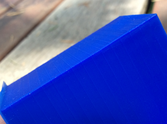

Pour exemple, voici un test de vitesse croissante, avec un facteur de x1.2 tous les 3 mm, que j'ai publié sur un forum anglophone.

Paramètres:
PLA
1G acceleration
Hauteur de couche 0.2mm, puis 0.1mm, and enfin 0.08mm (à cause de la limitation du taux volumique d'extrusion)
Chaque tranche de 3 mm correspond à une augmentation de vitesse de 1.2x . 30mm/s en bas, et 462 mm/s en haut. Le trait de séparation entre les tranches est intentionnel (dans le fichier STL).
30 mm/s, couche de  0.2mm

186 mm/s (couche de 0.15mm)
223 mm/s (couche de 0.1mm)
267 mm/s (couche de 0.08mm)
320
385
462 mm/s
Comme vous pouvez le constater, il n'y a pratiquement pas de ringing, quelle que soit la vitesse. Il y a des signes manifestes de sous-extrusion à partir de 320 mm/s (normal), mais la mécanique, elle, ne bronche pas...
