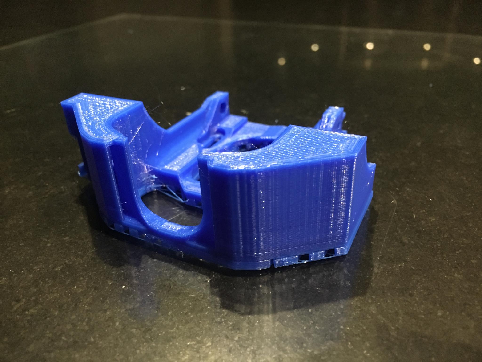

Bon, je suis à 1h50 d'impression et pas de décalage pour l'instant je suis plutôt confiant, il reste encore 40 mn

Maintenant j'ai du bruit mais au moins je sais imprimer
A votre avis le problème viens du fait que la poulie est plus au bout de l'axe du moteur ou bien c'est parce qu'avec le damper il est possible qu'il se mette légèrement de travers avec la tension de la courroie?
Que pouvez vous me conseiller pour réduire le bruit, essayer un damper en plus sur l'arrière pour mieux maintenir le moteur comme @fran6p ou existe-t-il un bon moteur silencieux?

Si le problème persiste change la roue dentée de la courroie de l'axe y.
Si tu utilises S3D il faudra que je t'explique comment supprimé les fils d'anges. J'ai mis plus d'un mois pour trouver la solution.
Modifié (le) par Francois_de_Dijon
Ma courroie ne saute jamais de cran, j'avais fais un repère pour le voir, c'est le moteur qui bloque
C'est vrai que sur certaine pièce j'ai pas mal de fils avec ce PETG, je pense que je vais essayer une autre marque mais le PLA est nickel, j'utilise Cura mais c'est quoi ton astuce sur S3D?

Concernant les "fils d'ange" (oozing / stringing) c'est généralement dû à une température trop élevée (un guide visuel parmi tant d'autres ). Suivant le filament utilisé, particulièrement avec le PETG, c'est un problème récurrent qui n'a pas trouvé de réelle solution.

J'ai pas mal de stringing en petg uniquement et seulement sur certaine pièces, j'avais ouvert un sujet la dessus, j'ai essayé à touted les températures, j'en été venu à la conclusion que j'essaierai prochainement une autre marque de petg pour voir

Donc pour ceux qui serait tenter de mettre un damper sur l'extrudeur : Faites-le seulement si vous voulez faire l'expérience. Sinon c'est pas nécessaire.
Et désolé... pour ce petit Hors Sujet, messieurs les modérateurs... 😇
Bonjour Bosco,
Pour résumer les dumper réduisent le bruit de l'imprimante mais n'améliore pas la qualité de l'impression. J'ai bien bien compris ?
En tout cas je constate ton amabilité et tes gros efforts pour aider. Encore une fois merci.
