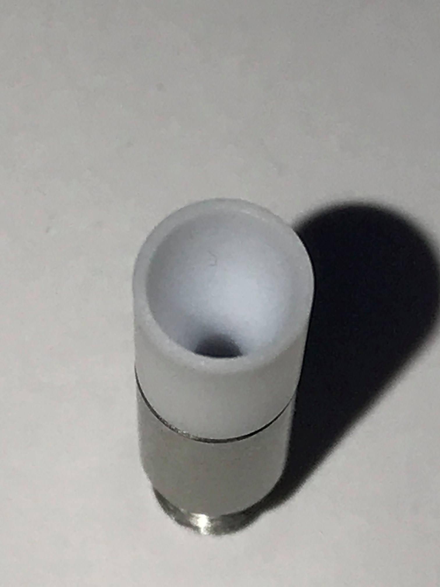

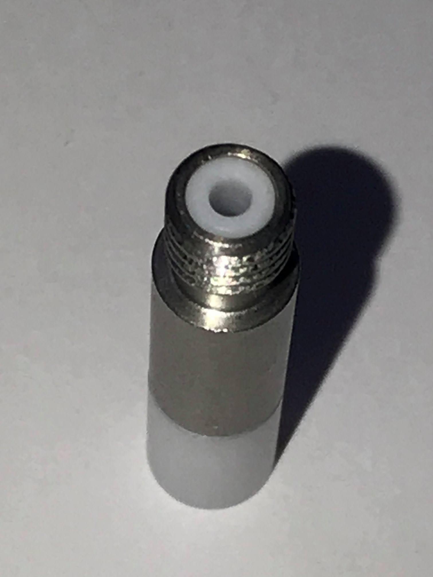

Le correcteur orthographique m'a tué. Un coude PTFE. Il est fait comme un entonnoir.

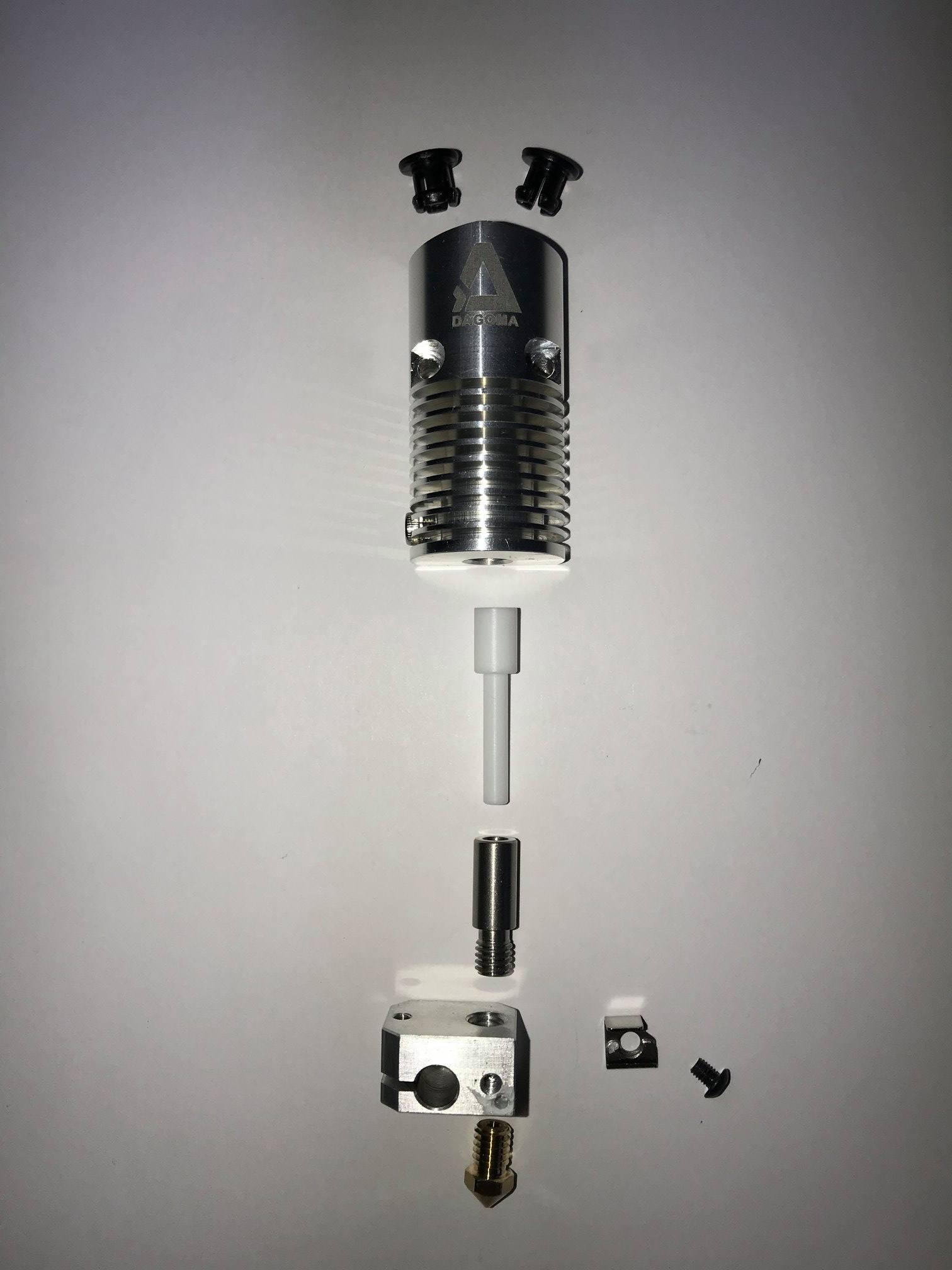

La tête DAGOMA (source Dagomaniack sur FB)
48424226_10217611874638937_3509412911363653632_o.thumb.jpg.fed8dcbf98c566243486853ccd95fe6a.jpg
48908424_10217611873958920_5384911287123705856_o.thumb.jpg.247cb8161d562c8d45aadffb0920c6cf.jpg
49012488_10217611875038947_1719579127201136640_o.thumb.jpg.f83db27e6089de426fbca6c8496f036c.jpg

Il y a 12 heures, Jcc a dit :
Merci pour les photos. Rigolo, j'aurais pensé que dans le principe, l'entonnoir serait dans l'autre sens, pour affiner le bout du filament tant qu'il est encore mou, lors de l'unload. Car une fois que le tip est formé, entonnoir ou pas, il ne rentrera plus s'il est trop gros.
Oui je viens de regarder de plus près, en fait c'est un entonnoir qui sert à guider les filaments à l'entrée, c'est juste la fonction multiplexeur.
Je pensais qu'il servait à la mise en forme du bout du filament, pour garantir qu'il puisse rentrer de nouveau par la suite sans blocage, comme les "cooling tubes" du MMUv1. Mais non. 🙂

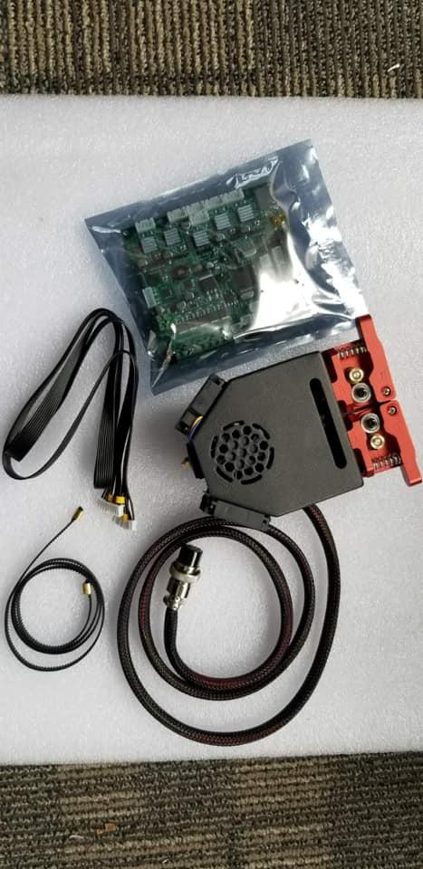

Sébastien de Silly (vendeur français de la tête clône E3dV6 Creality, dont je vous ai déjà parlé), vient d'annoncer qu'il va vendre un kit complet de double extrusion pour la CR-10/CR-10S, incluant tout ce qu'il faut (y compris la carte mère). Il est en train de finaliser son offre (environ 130 ou 150 euros)... C'est du plug'n' play et ça à l'air très propre... Dommage, trop tard pour moi, j'ai déjà bricolé mon propre système...
Modifié (le) par Lecoyote
il y a une heure, Lecoyote a dit :
Hum... intéressant... intéressant...🤨
Je suis curieux de savoir où il se procure...
Car... la carte j'en ai pas besoin... la tête non plus... les 2 extrudeurs non plus...
En fait... seul le chariot et le couvercle m'intéresserais... autant les concevoir dans ce cas... 🤔
A réfléchir...

il y a une heure, Bosco2509 a dit :
la tête non plus
Elle ressemble beaucoup à celle que j'avais donné en lien sur Banggood.
Moi aussi, seul le chariot m'intéresserais quoi que un entraînement via 4 galets ne me plaise pas trop. Et revenir à l'extrudeur d'origine: roue crantée et roue libre à gorge me semble moins efficace qu'un titan ou un bondtech et en plus avec les deux moteurs, à moins de mettre des pancake ce qui ne me paraît pas judicieux avec ce type d'extrudeur, va ajouter une sérieuse masse sur la tête.
Donc finalement, non je passe mon chemin mais l'initiative est à signaler.
Encore meilleurs voeux à toutes / tous.
Il y a 1 heure, Bosco2509 a dit :
Ben si j'ai bien compris (mais je peux me tromper) il a conçu le chariot, le couvercle... et passe maintenant à la fabrication en série.

il y a 2 minutes, Lecoyote a dit :
Ben si j'ai bien compris (mais je peux me tromper) il a conçu le chariot, le couvercle... et passe maintenant à la fabrication.
Dans ce cas... respect !

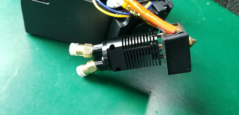

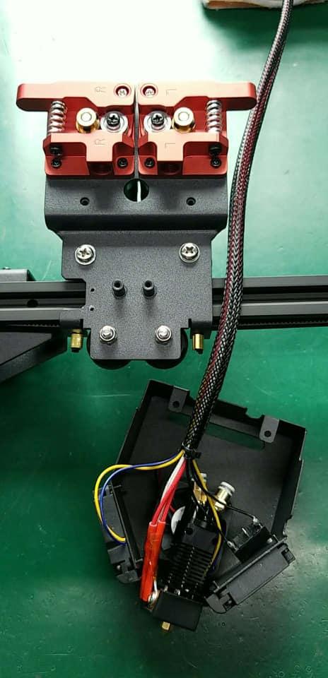

Alors, des nouvelles du kit de Sébastien De-Silly pour ceux qui ne suivent pas forcément le groupe Facebook CR-10 Francophone. Suite aux suggestions des membres du groupe, Sébastien envisage:
- un kit modulable : possibilité de l'acheter sans la carte, sans les extrudeurs, sans les moteurs...
- une version avec 2 Bondtech (ou clônes) à la place des extrudeurs de base
- une version bowden (si acceptation de la part de Creality)
- des tests poussés pour étudier les répercutions du poids des 2 extrudeurs sur le chariot (et peut être une adaptation du nombre de roulettes du chariot ou du support en lui- même).
Bref, ça avance un peu ds toutes les directions !

Edit de 16h42 :
J'ai peut être trouvé avec le firmware de TH3D... dispo ici :
https://www.th3dstudio.com/product/creality-cr-10-and-cr-10s-dual-extruder-upgrade-board/
Modifié (le) par Bosco2509
@Bosco2509
Après lecture rapide du Marlin modifié par TH3d (configuration_backend.h), il me semble qu'il n'y a que deux lignes nécessaires pour implémenter la double extrusion via une seule tête:
#define EXTRUDERS 2
#define SINGLENOZZLE
il y a une heure, fran6p a dit :
@Bosco2509
#define EXTRUDERS 2
Pas faux !
Je venais de réussir le test de compilation de la version TH3D double extrusion.
Je vais de ce pas tenter ta suggestion...
Edit de 18h24 :
Téléversement de Marlin Dual Extruder CR10S réussi !
Et dire que la solution était sous mon nez... là je remonte l'imprimante qui a enfin un nom définitif (la 3D BARRACUDA)... mais j'aurais pas le temps de faire les réglages de Cura et de tester... cela attendra demain (si avec les soldes j'en ai le temps)...
Oui, en effet, désolé @Bosco2509, je ne me souvenais plus de ce détail... il ft bien définir SINGLENOZZLE aussi.

Je viens de recevoir la fameuse tête à 15 euros de BANGGOOD (la même que dans le kit de Sébastien de-Silly, voir les photos plus haut) et elle m'a l'air identique en tous points à celle de la CR-X que j'ai également sous les yeux (faudrait que je démonte  mon chariot mais l'écartement des trous a effectivement l'air d'être le même). Seul la pièce du haut (sur laquelle se monte les 2 pneufits) est moins haute.
Bref, ca m'a l'air d'être du tout bon, et franchement pour le prix je crois que je vais m'en reprendre une ou 2 pour avoir un peu de réserve...
OK... vu qu'on a commandé presque le même jour... la mienne ne devrait plus tarder alors également.
C'est la seule pièce qui me manque... et franchement... je suis impatient de constater moi même la différence entre le Y et la tête de chez Banggood...

Me basant sur l'idée du "cône" de Dagoma, je me demande si je vais pas me printer un "Y" à trois ou quatre branches afin de faire du vrai multi couleur.
La tête trouvée par @Lecoyote est très intéressante mais me cantonnerait encore à deux couleurs.
